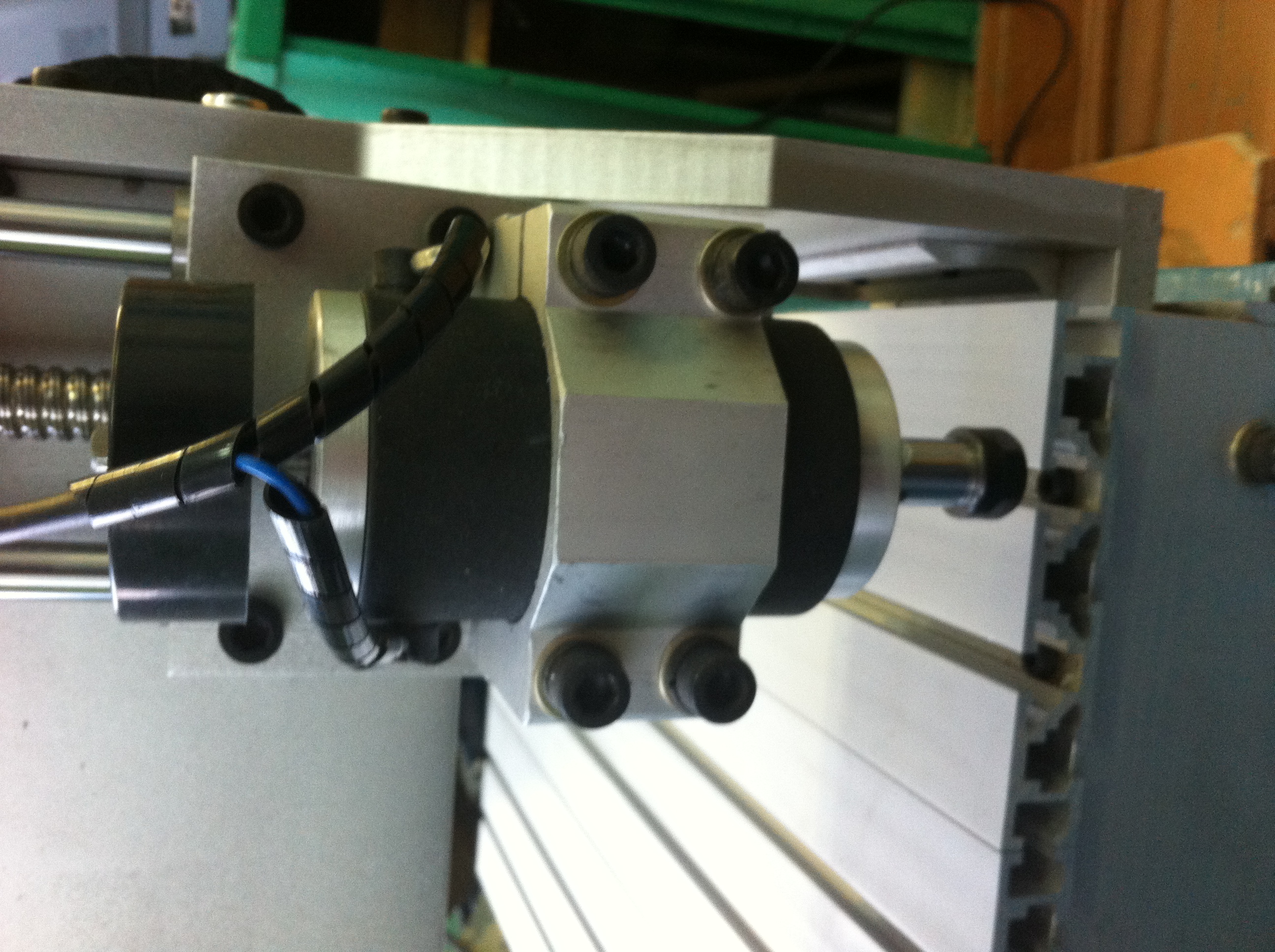

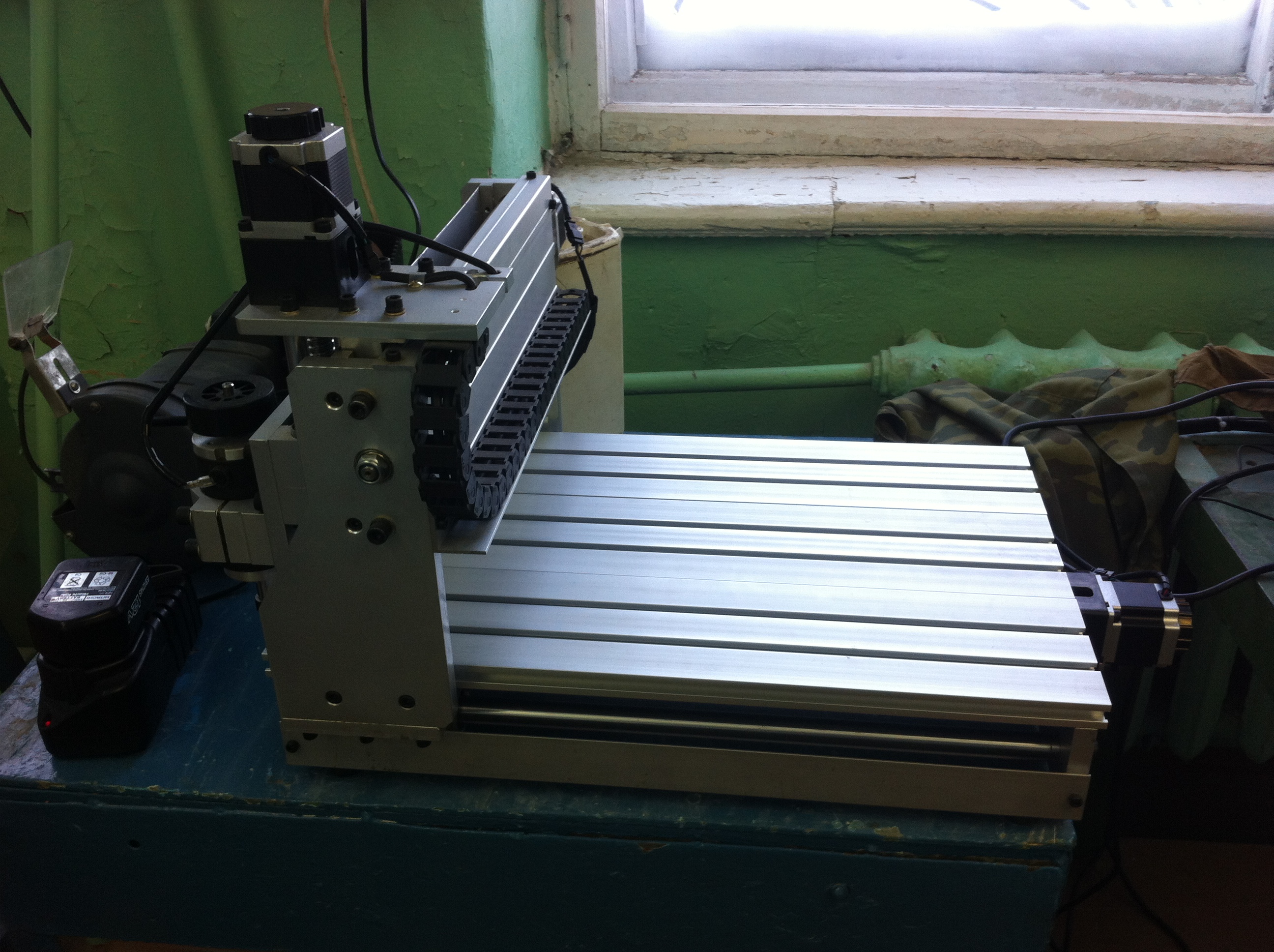

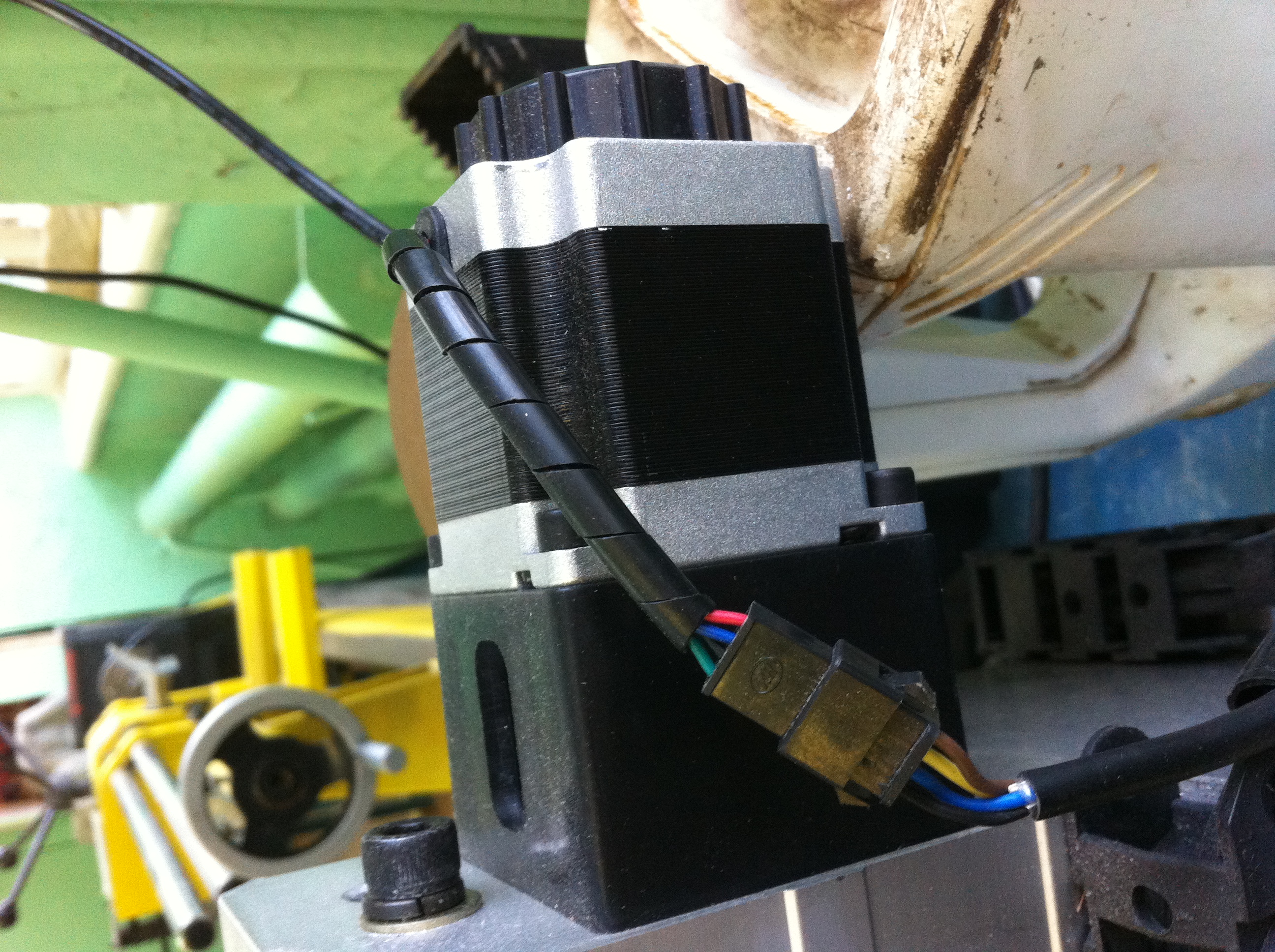

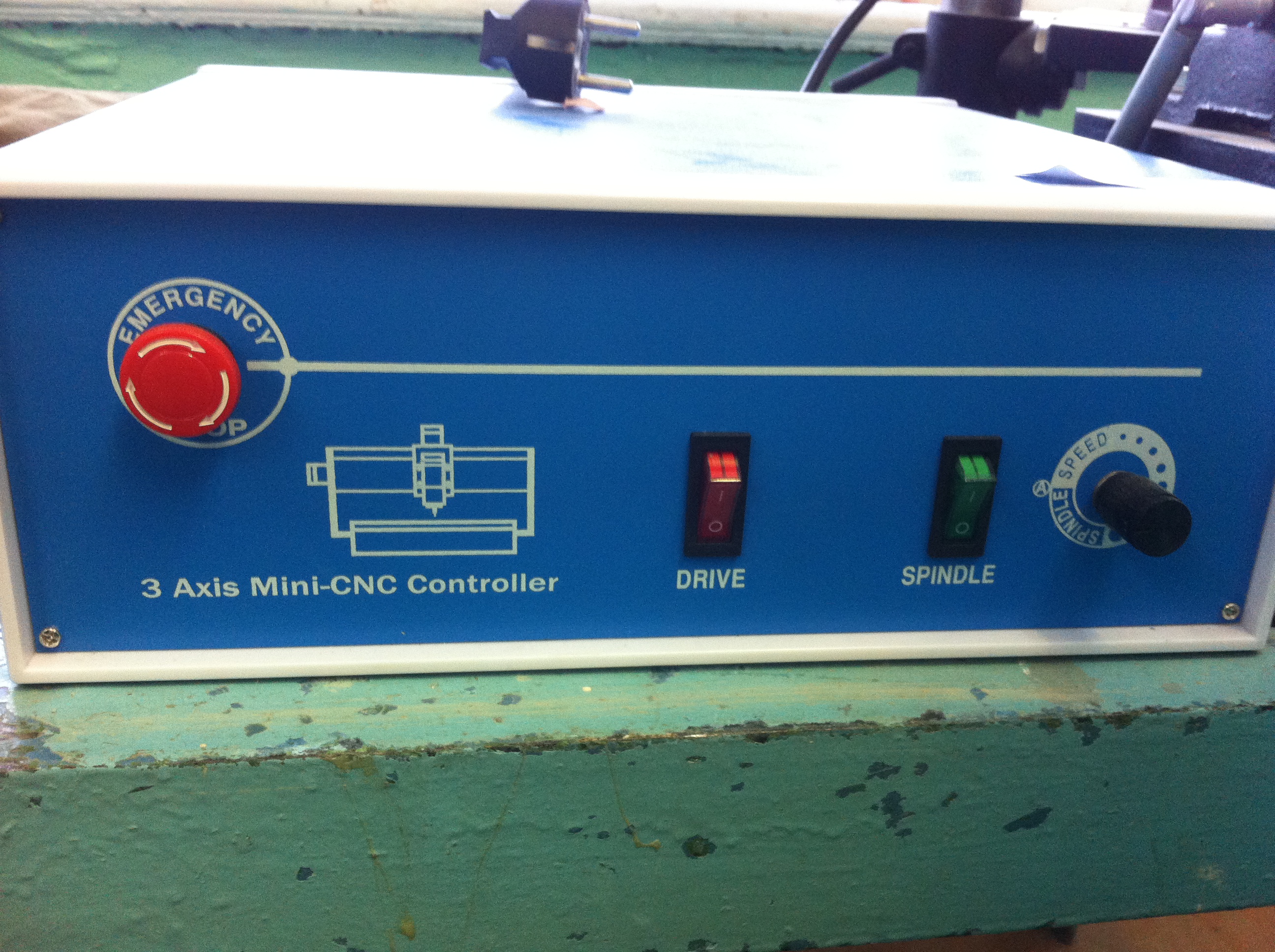

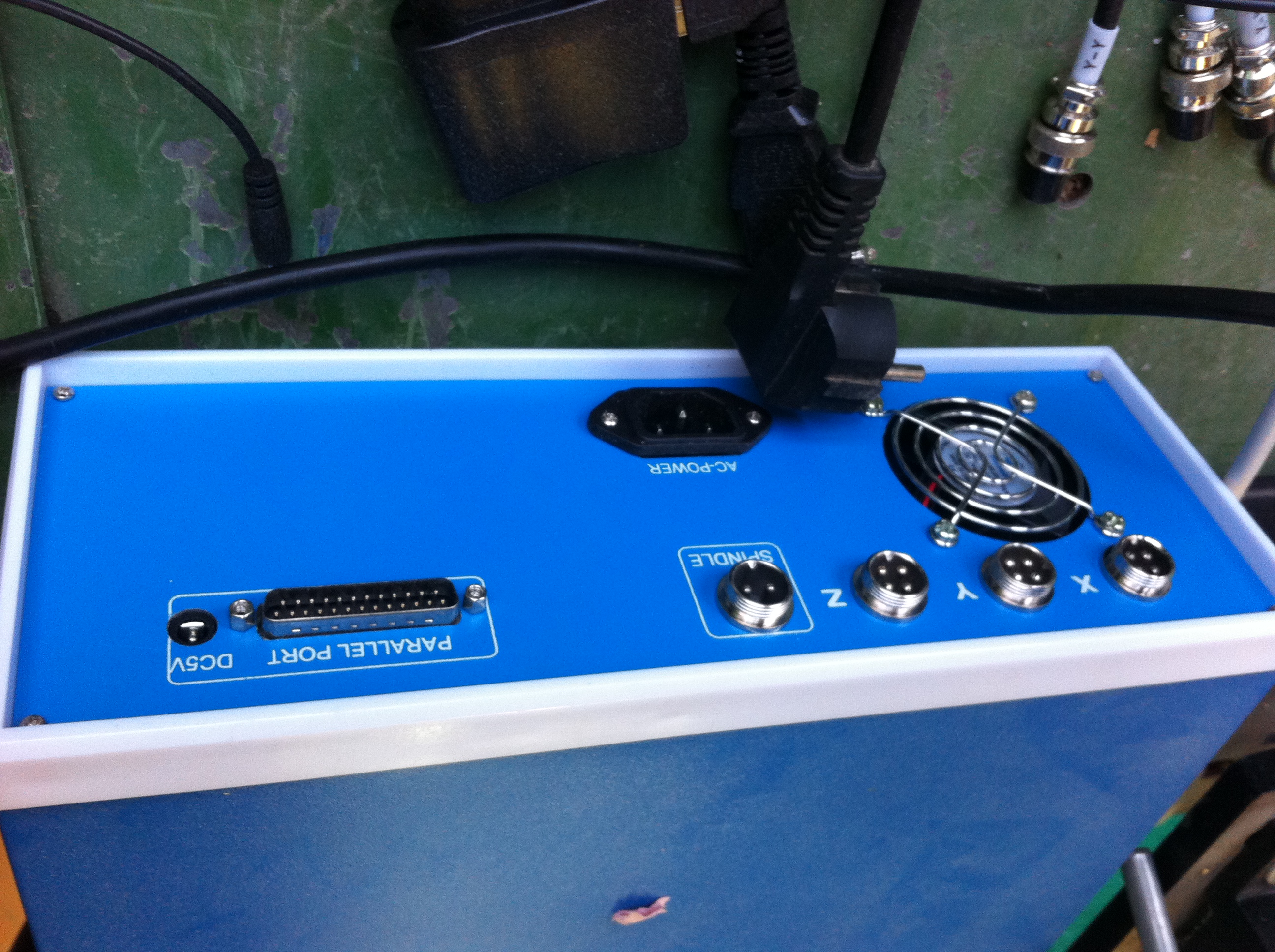

во фото
IMG_0261.JPG (8645 просмотров) <a class='original' href='./download/file.php?id=10899&mode=view' target=_blank>Загрузить оригинал (1.5 МБ)</a>
Daniel72
Сообщения: 11
Зарегистрирован: 23 дек 2012, 02:29
Re: Купил Станок фрезерно-гравировальный с ЧПУ D 3040 CNC
Сообщение Daniel72 »
а во еще
IMG_0257.JPG (8645 просмотров) <a class='original' href='./download/file.php?id=10900&mode=view' target=_blank>Загрузить оригинал (1.79 МБ)</a>
IMG_0258.JPG (8645 просмотров) <a class='original' href='./download/file.php?id=10901&mode=view' target=_blank>Загрузить оригинал (1.7 МБ)</a>
IMG_0259.JPG (8645 просмотров) <a class='original' href='./download/file.php?id=10902&mode=view' target=_blank>Загрузить оригинал (1.85 МБ)</a>
IMG_0260.JPG (8645 просмотров) <a class='original' href='./download/file.php?id=10903&mode=view' target=_blank>Загрузить оригинал (2.03 МБ)</a>
IMG_0261.JPG (8645 просмотров) <a class='original' href='./download/file.php?id=10904&mode=view' target=_blank>Загрузить оригинал (1.5 МБ)</a>
IMG_0263.JPG (8645 просмотров) <a class='original' href='./download/file.php?id=10905&mode=view' target=_blank>Загрузить оригинал (1.84 МБ)</a>
IMG_0264.JPG (8645 просмотров) <a class='original' href='./download/file.php?id=10906&mode=view' target=_blank>Загрузить оригинал (1.75 МБ)</a>
Daniel72
Сообщения: 11
-Жду ваших предложений

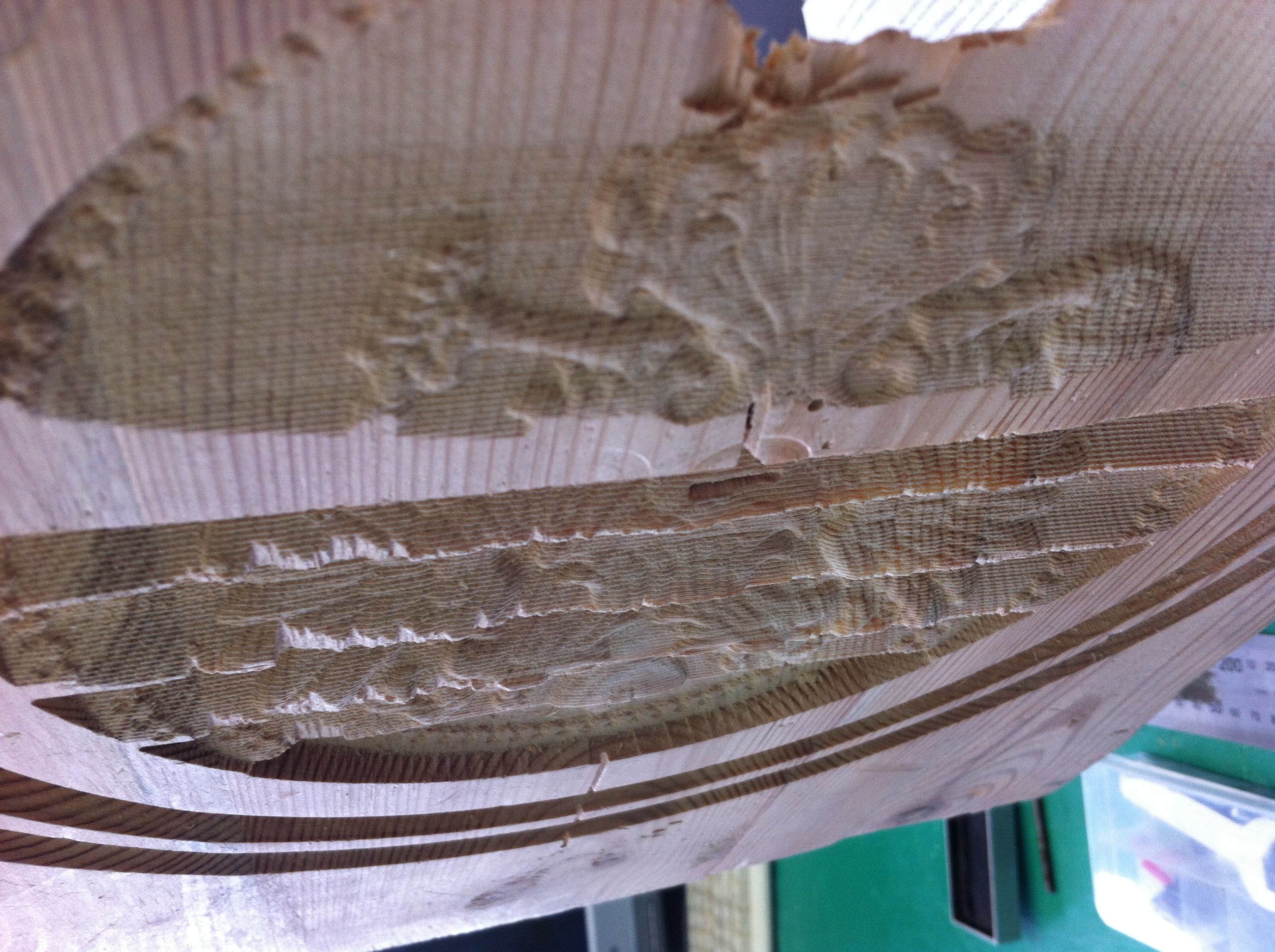

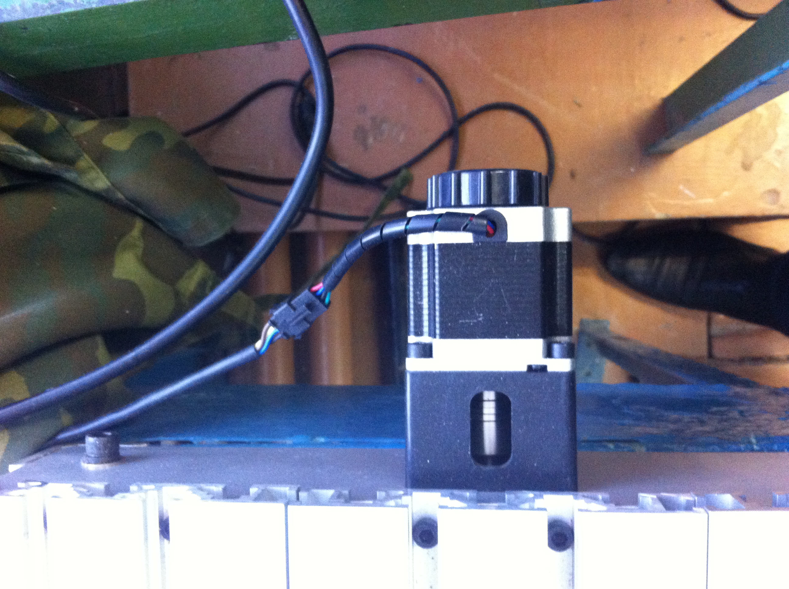

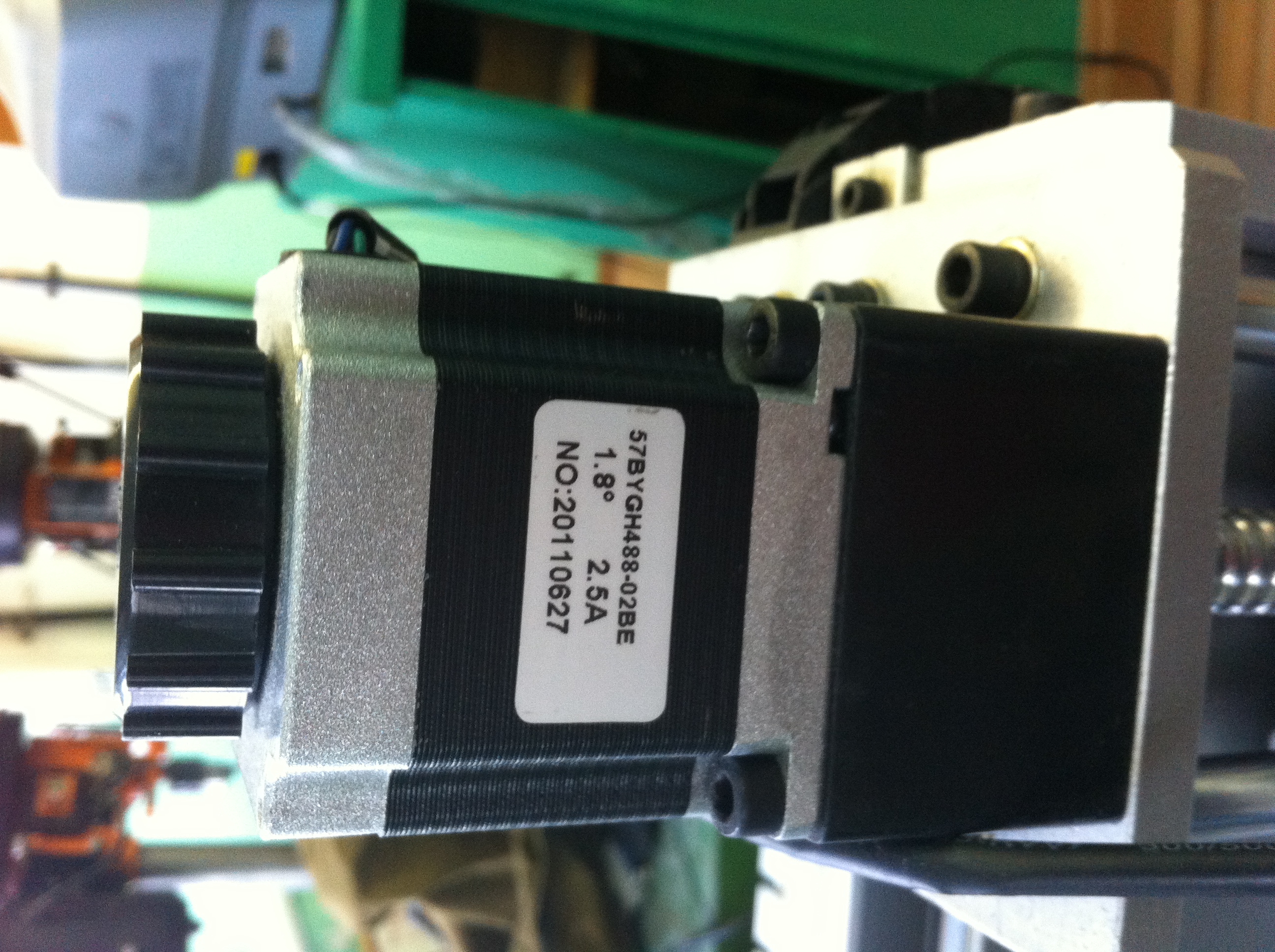

С Вашей и Божей помощью заработал станок, появилась проблема, с МАЧ3 шел файл DFX под названием ГЕРБ( в мач3 показывается орел с герба в круге). запускаю на выполнение в МАЧ3 - он его вырезает на доске но чем дальше он делает тем больше почему то ось Z отклоняется вверх, по датчика в мач3 вся высота показана нормально (т.е. нет отклонения)
IMG_0347[1].JPG (8337 просмотров) <a class='original' href='./download/file.php?id=12345&mode=view' target=_blank>Загрузить оригинал (1.94 МБ)</a>
Fiks
Сообщения: 289
Зарегистрирован: 08 окт 2012, 11:45
Репутация: 28
Сообщение Fiks »
Вы всегда фотографируете вверх ногами? Ищите подклинивание на оси Z, не хватает мощи двигателей, не правильно выставлены режимы обработки (тупая фреза, не успевает врезаться, движек пропускает шаги).
Возможно - люфт на оси Z, возможно - в муфте.
Rafiq
Сообщения: 1039
Репутация: 6
Сообщение Rafiq »
А возможно, как было у меня, кривая разводка земли на плате контроллера. Правда, у меня это не было так фатально. Я и заметил то далеко не сразу.
