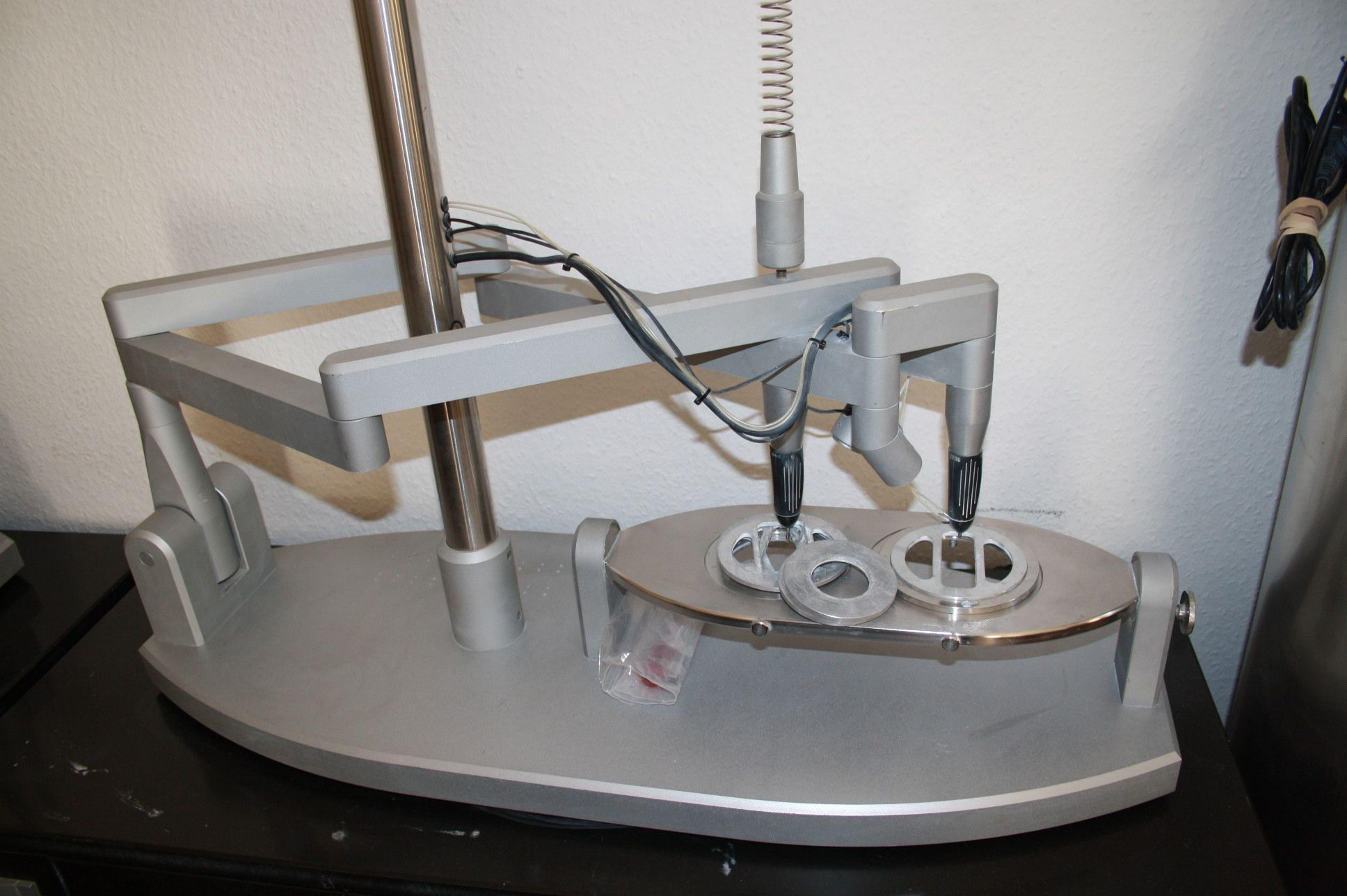

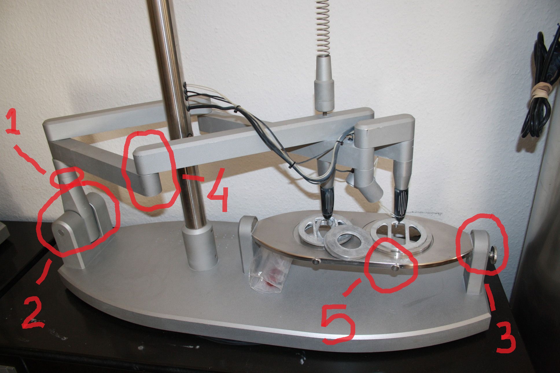

Друзья зуботехники тупо решили выбросить, я сказал - фиг, такие вещи нельзя выбрасывать. Хотя моторы уже сняли.
https://www.youtube.com/watch?v=0bCiTSDloAM
На картинке видно какой станок. Он предназначен для ручной (аналоговой) фрезеровки блоков оксида циркония методом копирования пантографом.

Это 5 осей, которые я отметил тут на картинке. Что если туда поставить моторы и все это управлять с компа? Геометрия соответственно вся радиальная. Но зато все сделано точно, работы на имплантатах на таком станке делались мною лично с хорошим качеством прилегания поверхностей. Фошысты всежы.

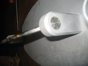

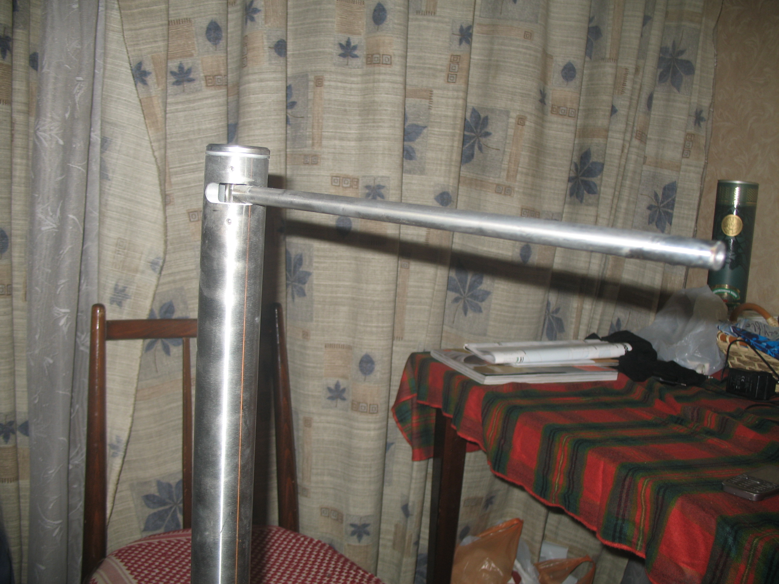

Re: В субботу будет такое железо. Помогите советом
Меня поражает 2-я ось. Она должна искажать готовую деталь, т.к. плечо до фрезы меньше плеча до щупа.
Копировальный станок проще такого же но с ЧПУ, т.к. расстояние от образца до обрабатываемой детали меньше чем от оси 2 и 1 до детали. Соответственно, в данном станке главное обеспечить жесткость вот в этом элементе:
1.jpg (3340 просмотров) <a class='original' href='./download/file.php?id=10332&mode=view' target=_blank>Загрузить оригинал (413.25 КБ)</a>

Nick писал(а):жесткость вот в этом элементе
Там она с завода жесткая, все станки в этих шарнирах работают без люфтов, иначе тупо работа искажалась бы (скажем были корейские, тоже ручные, там есть люфт - их давно все выкинули). Возможно когда-то подшипники крякнут, тогда и будем подумать как люфт выбирать.
как ты в сочленения моторы воткнешь?

Вот и советуюсь. Мож распрессовать ось, которая свободно вращается в подшипниках - поставить вал, может в вал засверлиться.

Меня волнует вопрос о приводе каждой оси напрямую (только первая обязательно через передачу) и математика для управления моторами.

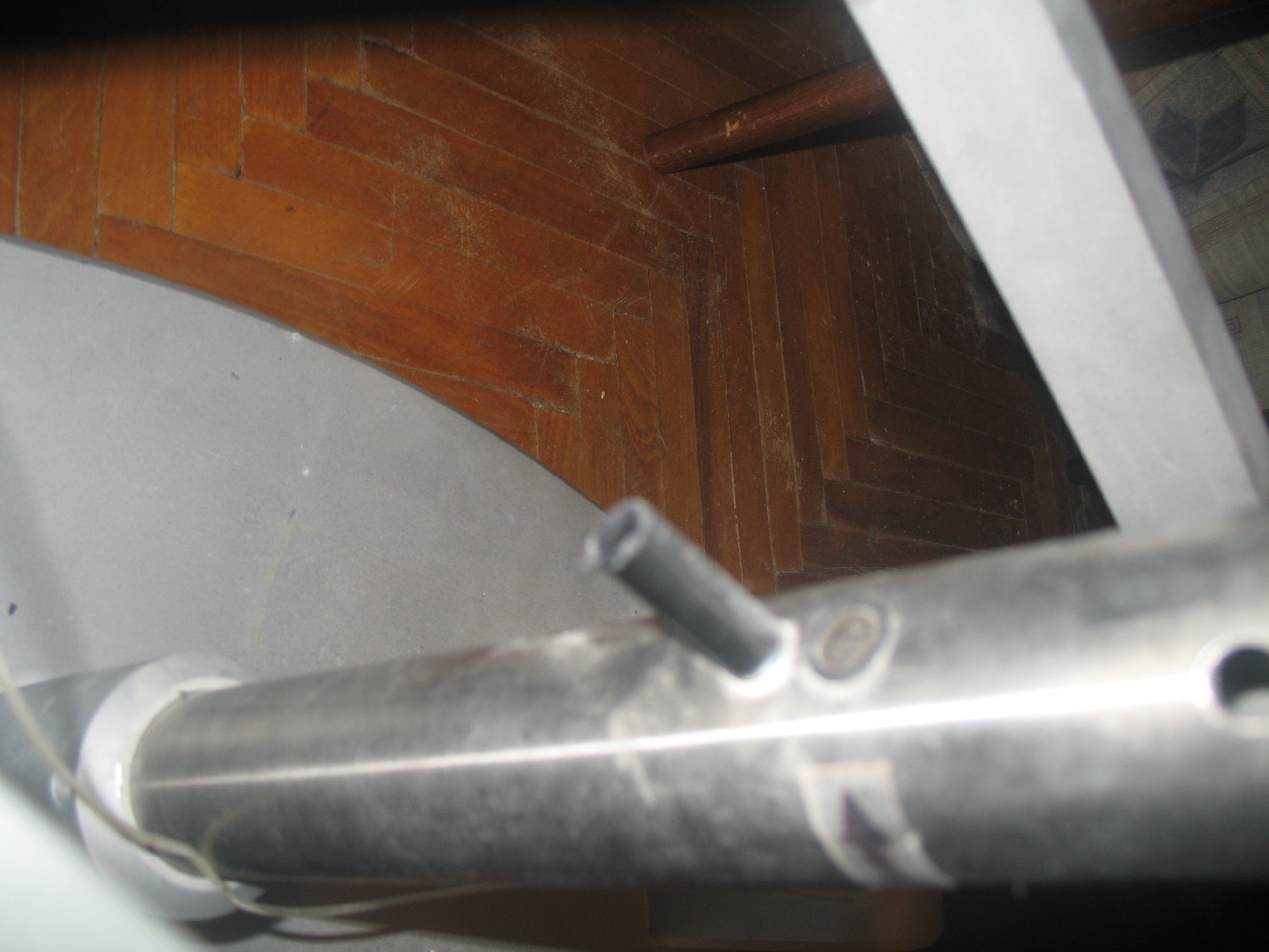

Zirkonmill
Сообщения: 209
Зарегистрирован: 27 ноя 2012, 15:02
Сообщение Zirkonmill »
Железо забрал, сейчас лежит в машине. Придет с учебы сын - принесем его домой - сделаю фотки, выложу. Пока только тактильные ощущения, подергал оси 1 и 2 - на ощупь люфтов НЕТ.
Zirkonmill
Сообщения: 209
Сейчас выложу фотки.

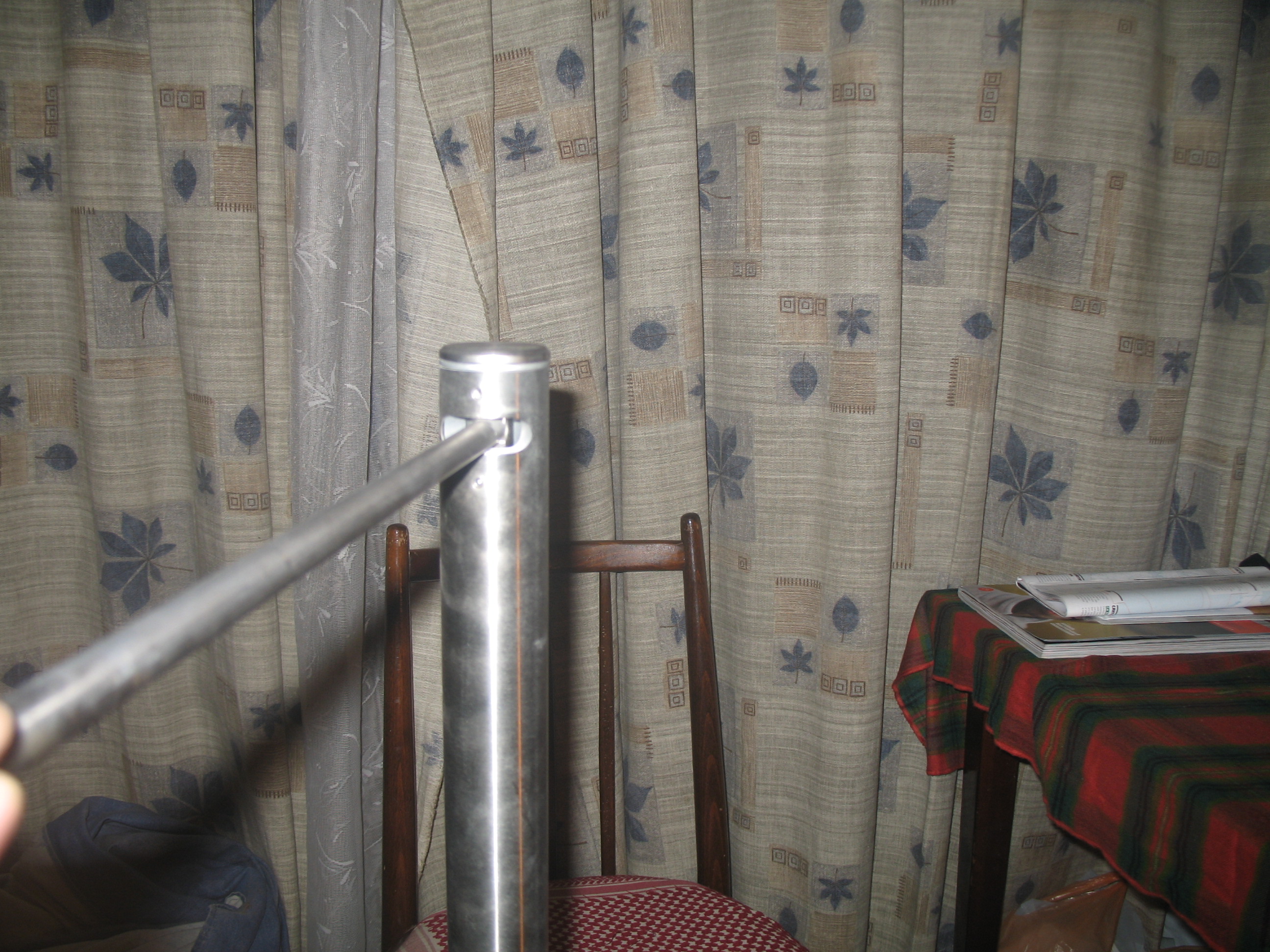

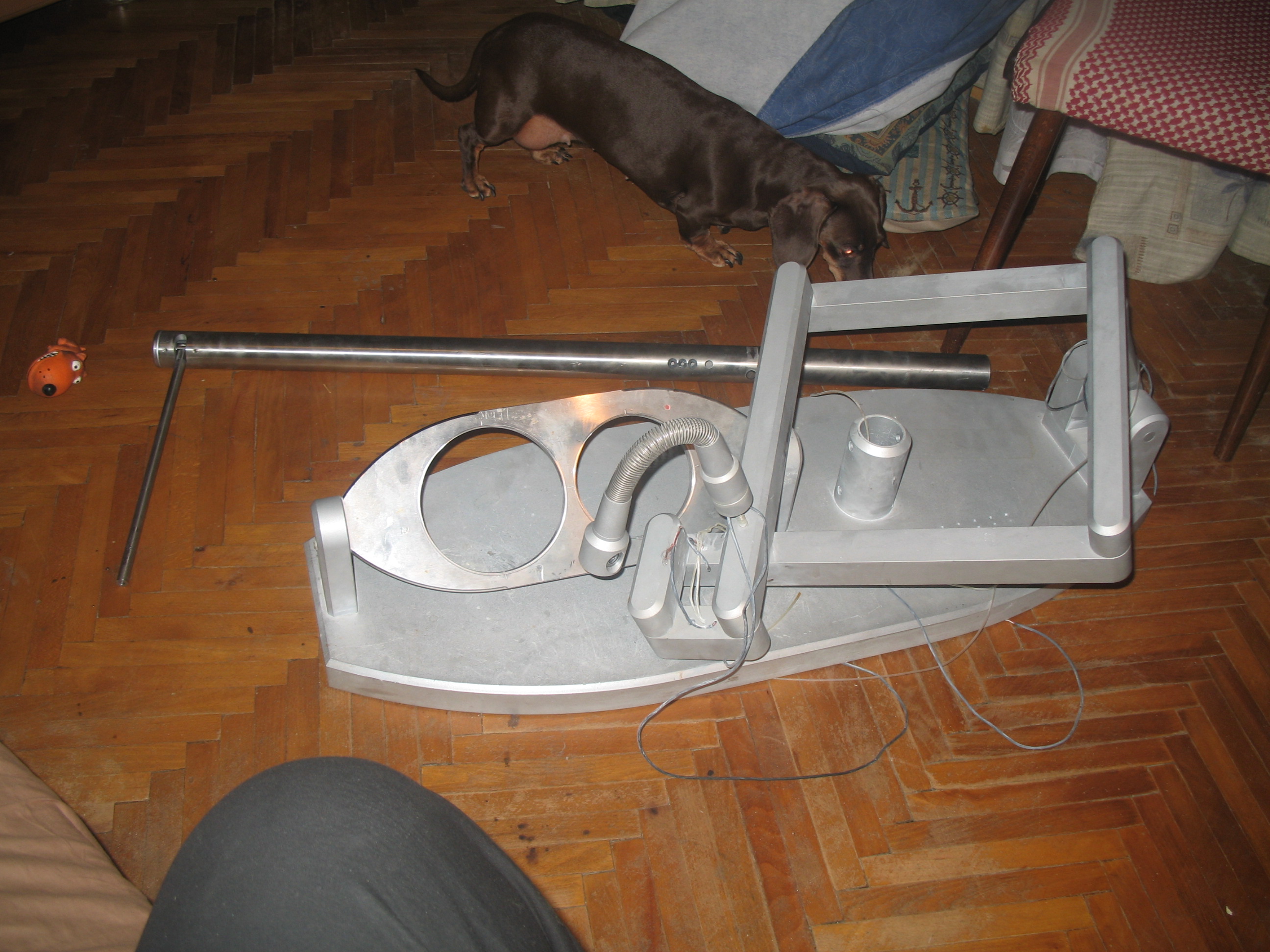

Общий вид железа. (3188 просмотров) <a class='original' href='./download/file.php?id=10359&mode=view' target=_blank>Загрузить оригинал (1.06 МБ)</a>
Общий вид железа.
Под этим винтом прячется подшипник поворотной оси детали. (3188 просмотров) <a class='original' href='./download/file.php?id=10360&mode=view' target=_blank>Загрузить оригинал (687.83 КБ)</a>

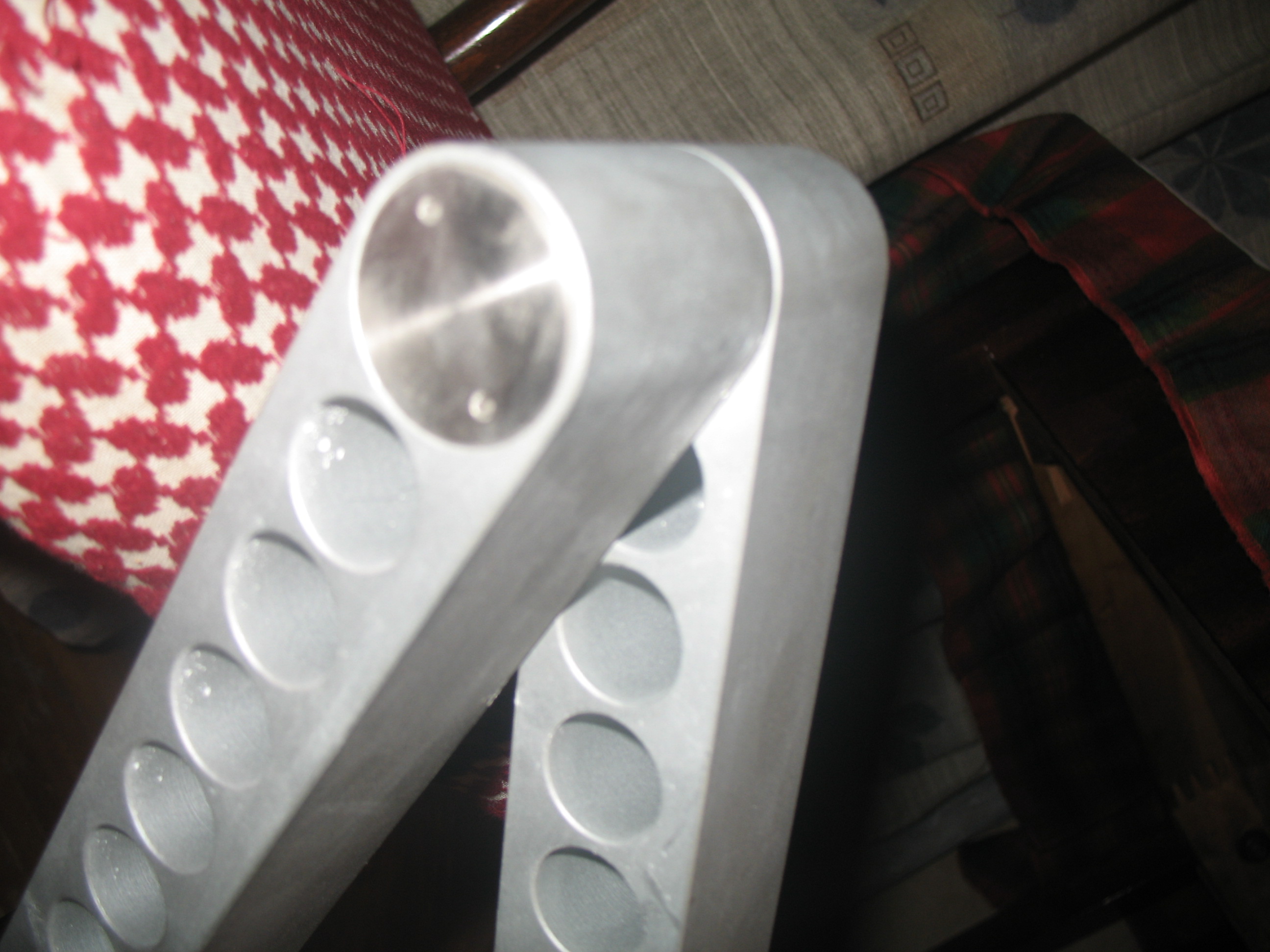

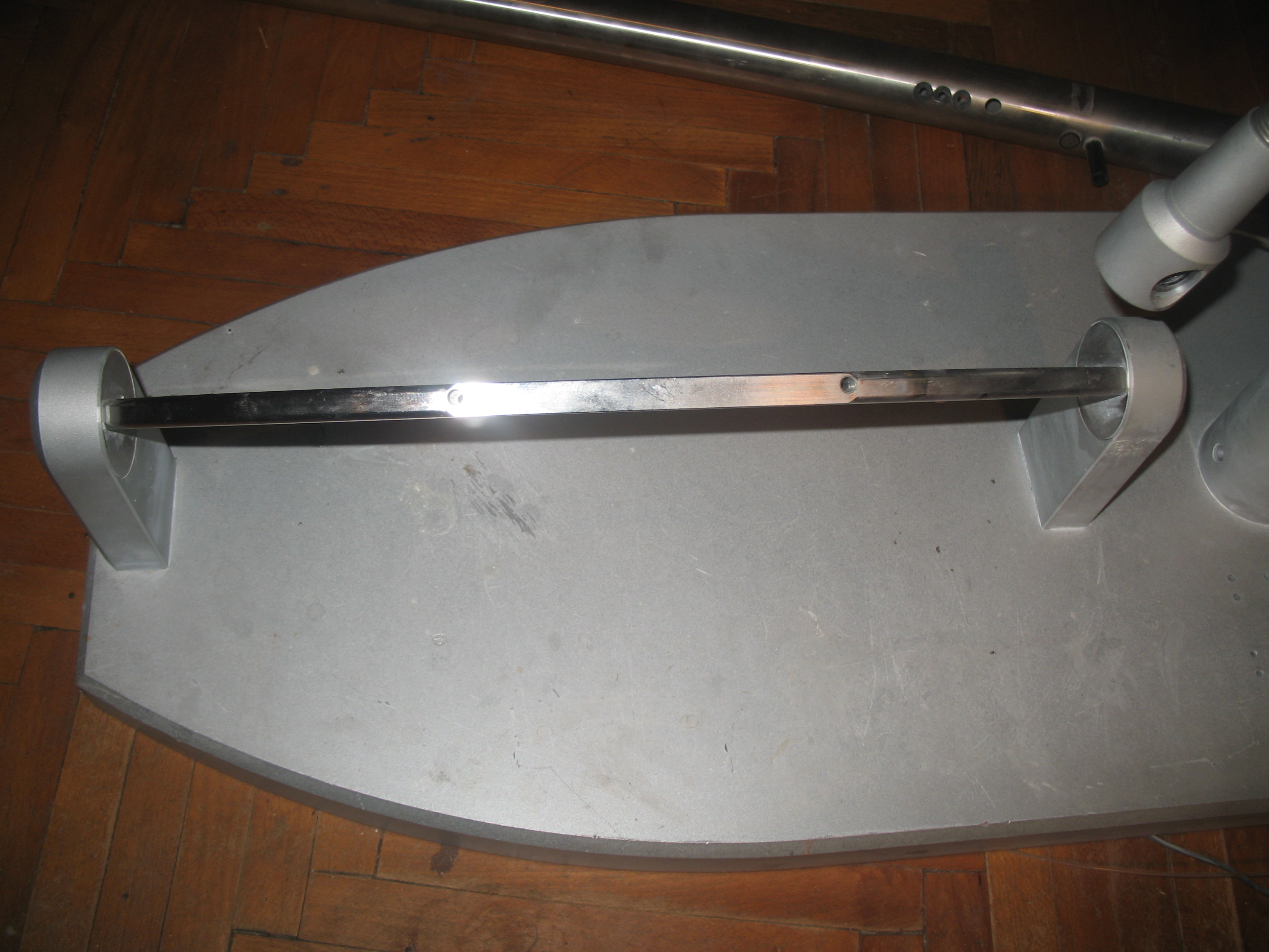

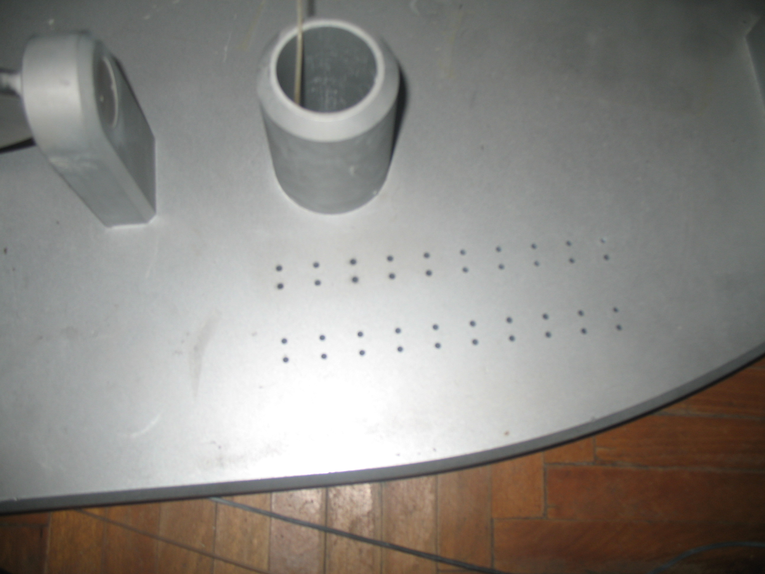

Это торец поворотной оси, на ней отверстия с резьбой, крепление колец с заготовками. (3188 просмотров) <a class='original' href='./download/file.php?id=10361&mode=view' target=_blank>Загрузить оригинал (942.64 КБ)</a>
Это отверстия под боры, размер стоматологический, около 2, 5 - 2, 75 мм. (3188 просмотров) <a class='original' href='./download/file.php?id=10362&mode=view' target=_blank>Загрузить оригинал (699.75 КБ)</a>
В этом отверстии был стопор поворотной оси (стопорить во время обработки). (3188 просмотров) <a class='original' href='./download/file.php?id=10364&mode=view' target=_blank>Загрузить оригинал (1.07 МБ)</a>

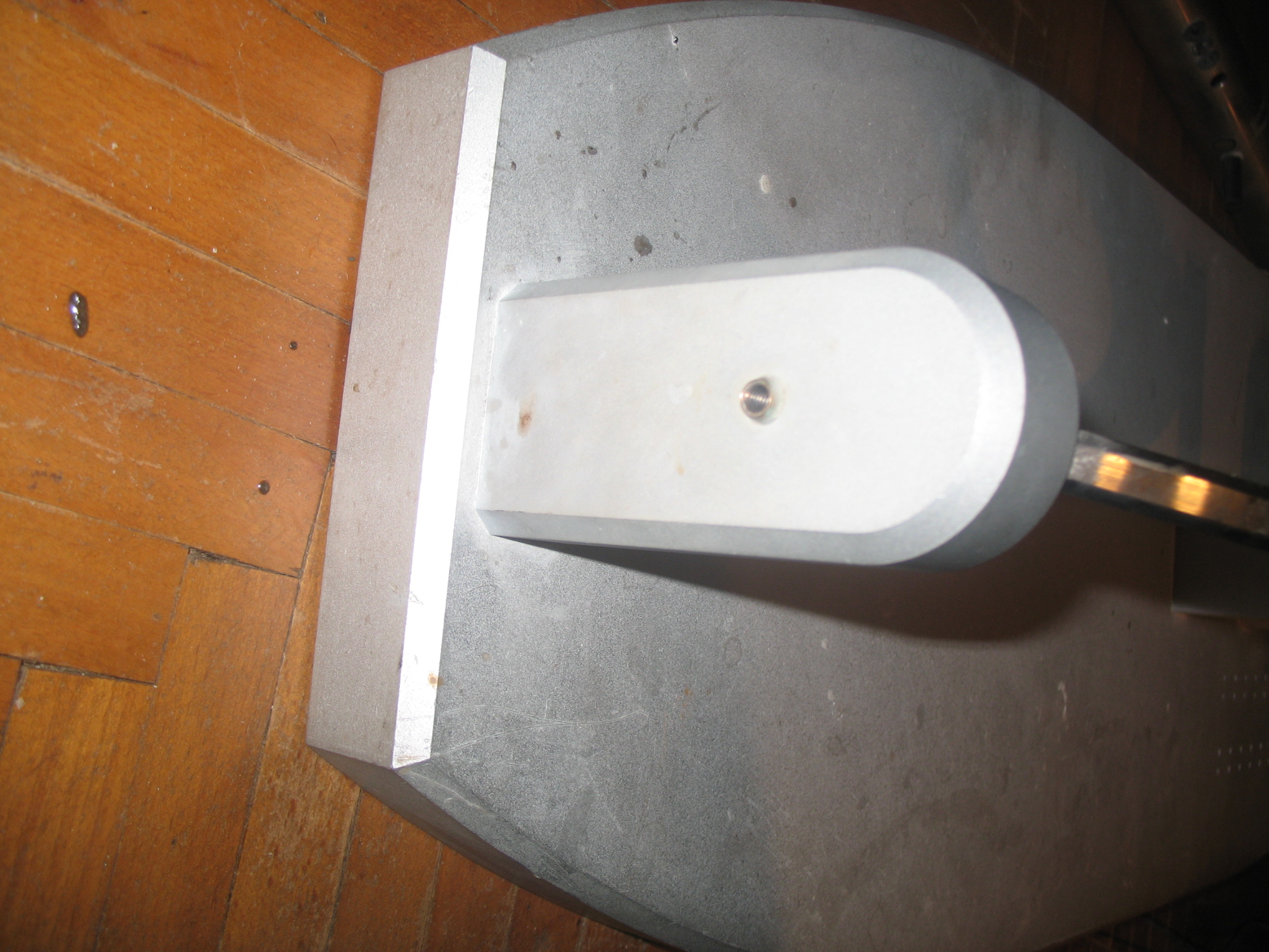

Это ось с самой большой наргузкой, покрутил, пошатал - на ощупь люфтов нет. (3188 просмотров) <a class='original' href='./download/file.php?id=10365&mode=view' target=_blank>Загрузить оригинал (826.46 КБ)</a>

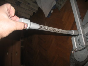

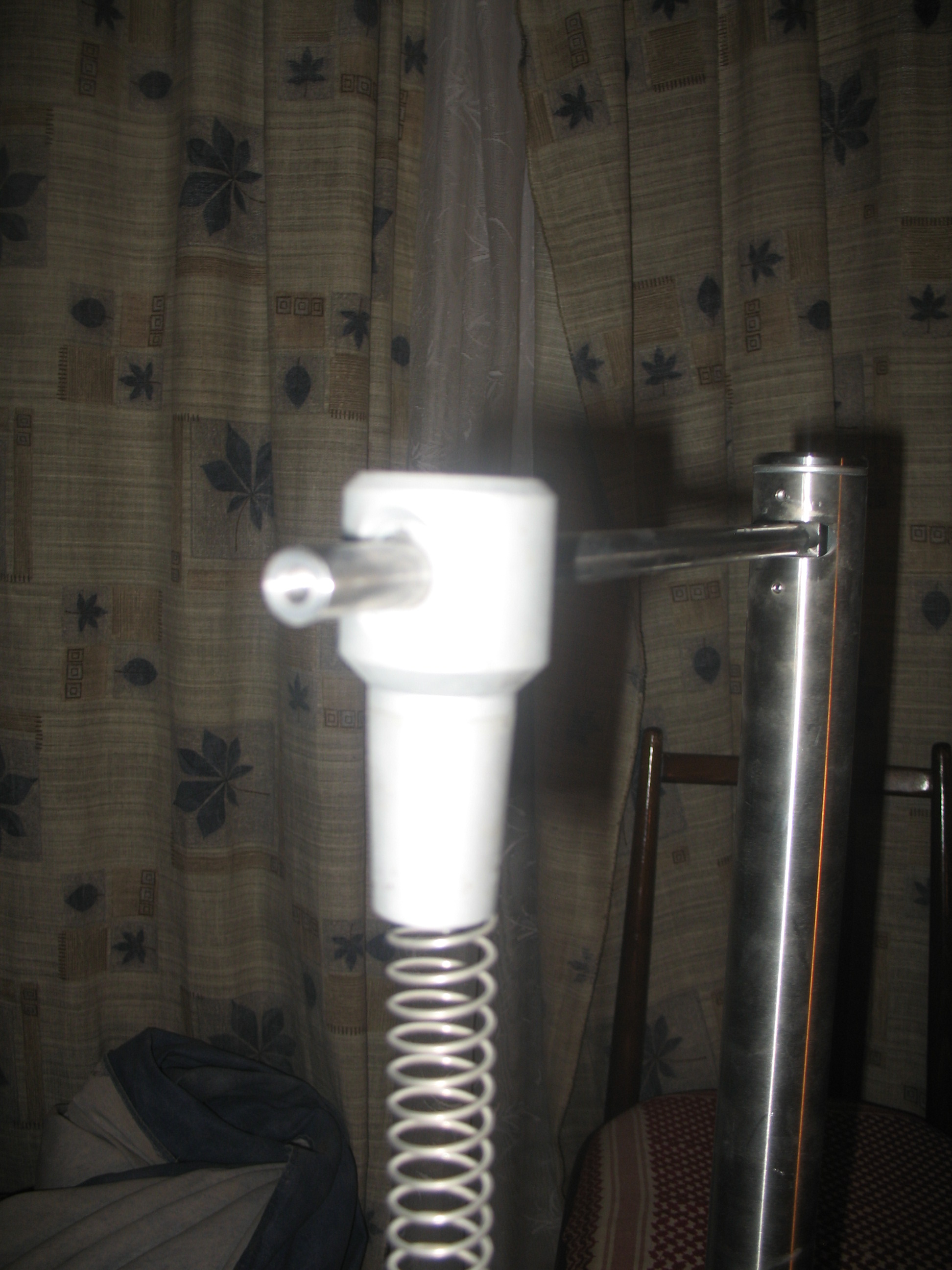

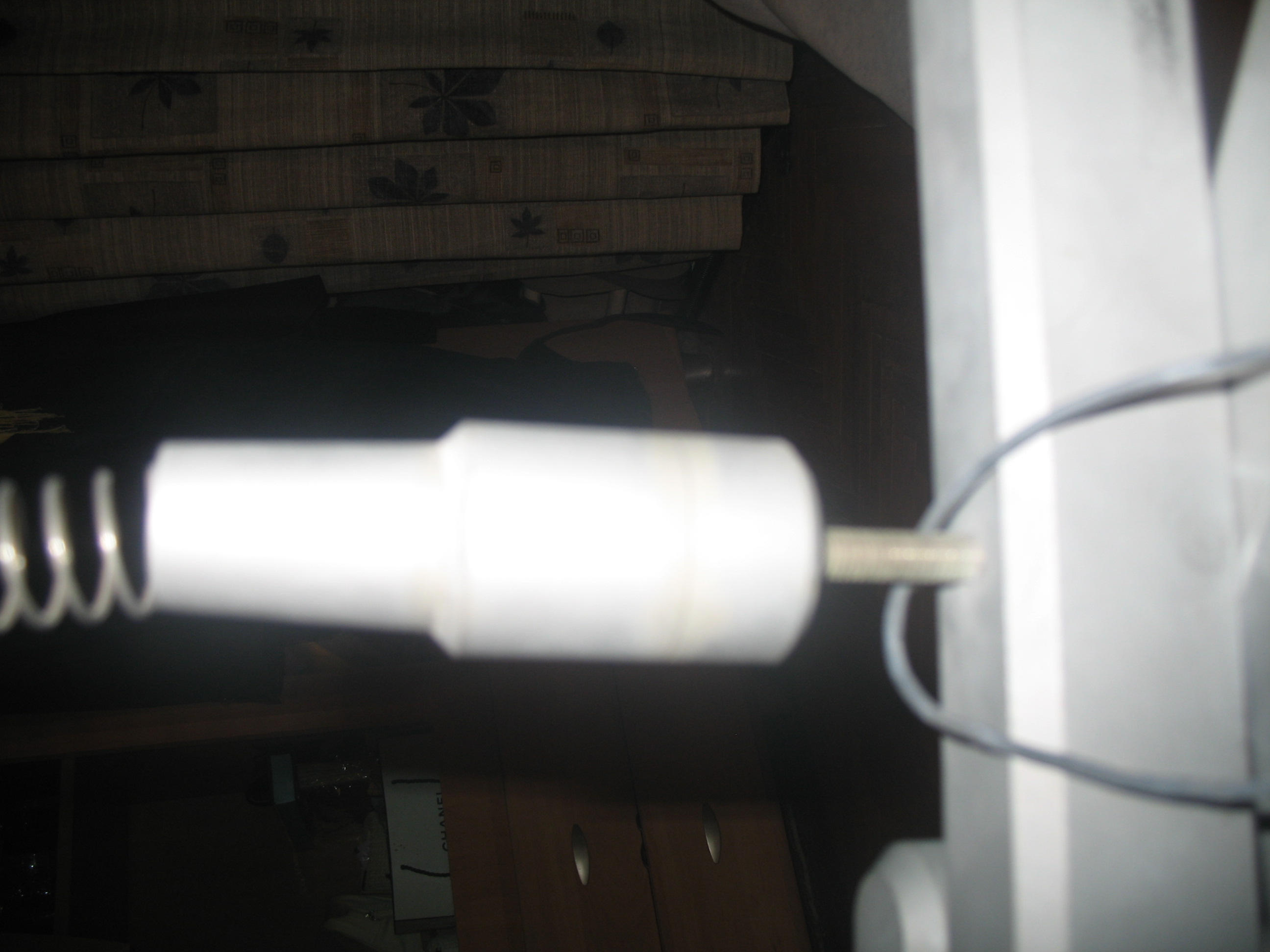

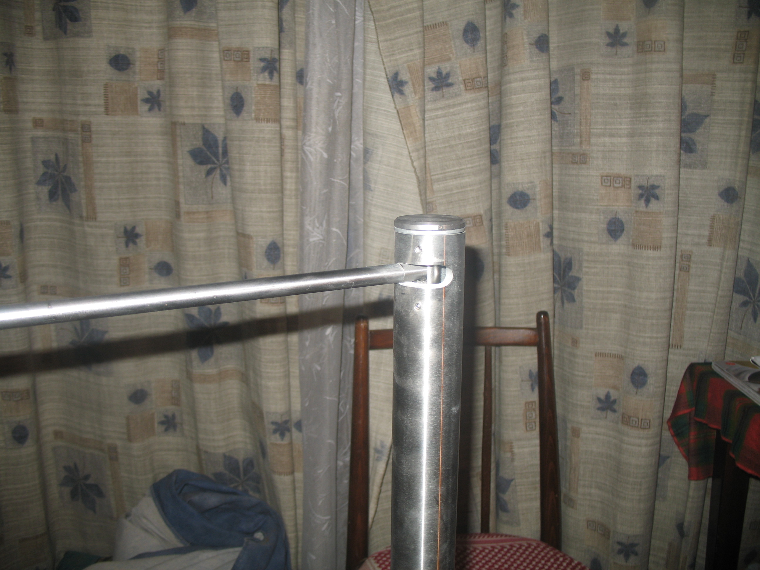

Это стойка на которую крепится пружина, которая держит весь рычаг подвешенным. (3188 просмотров) <a class='original' href='./download/file.php?id=10367&mode=view' target=_blank>Загрузить оригинал (1.02 МБ)</a>

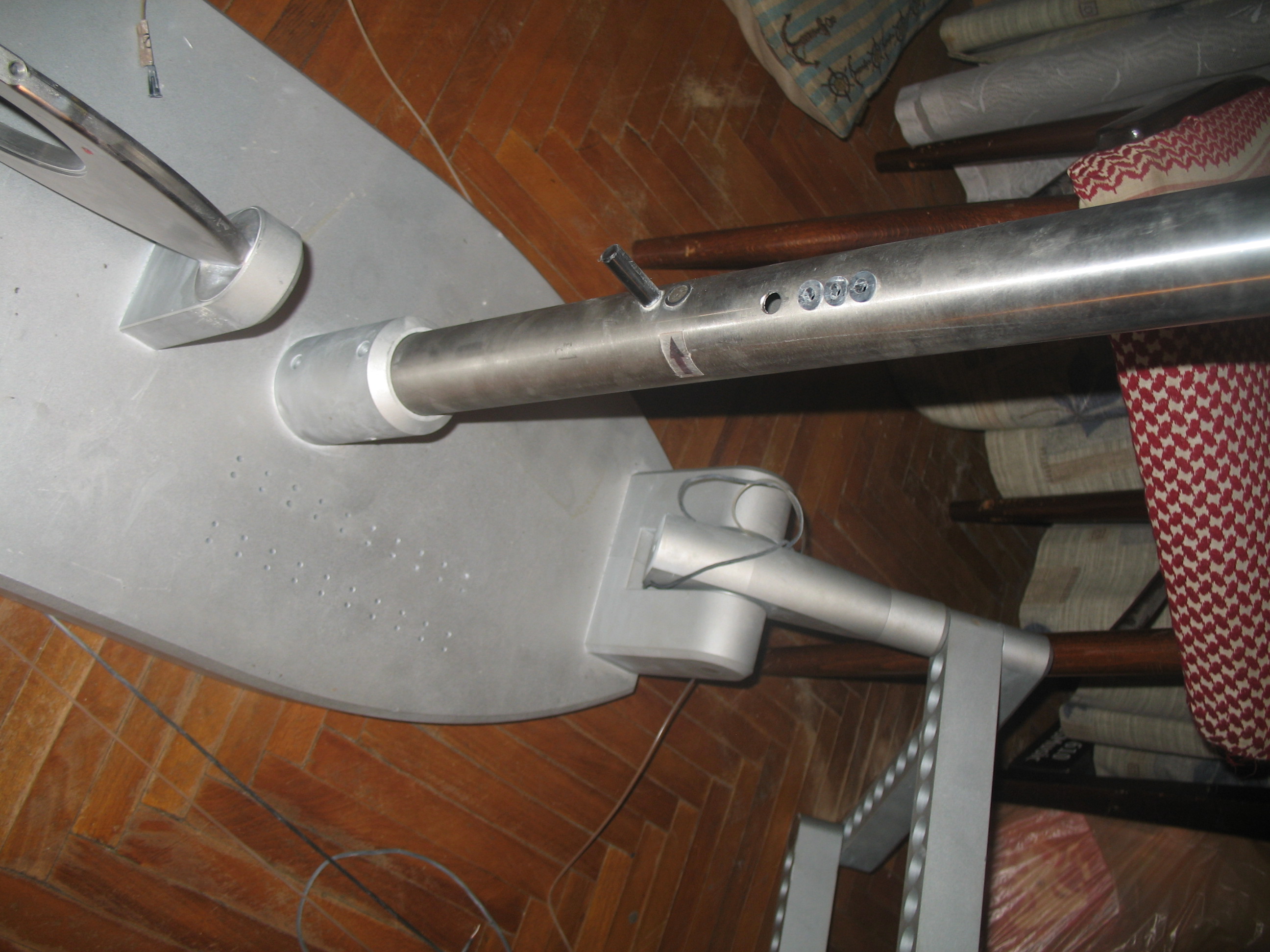

Стойка вставлена в станину. (3188 просмотров) <a class='original' href='./download/file.php?id=10371&mode=view' target=_blank>Загрузить оригинал (980.39 КБ)</a>

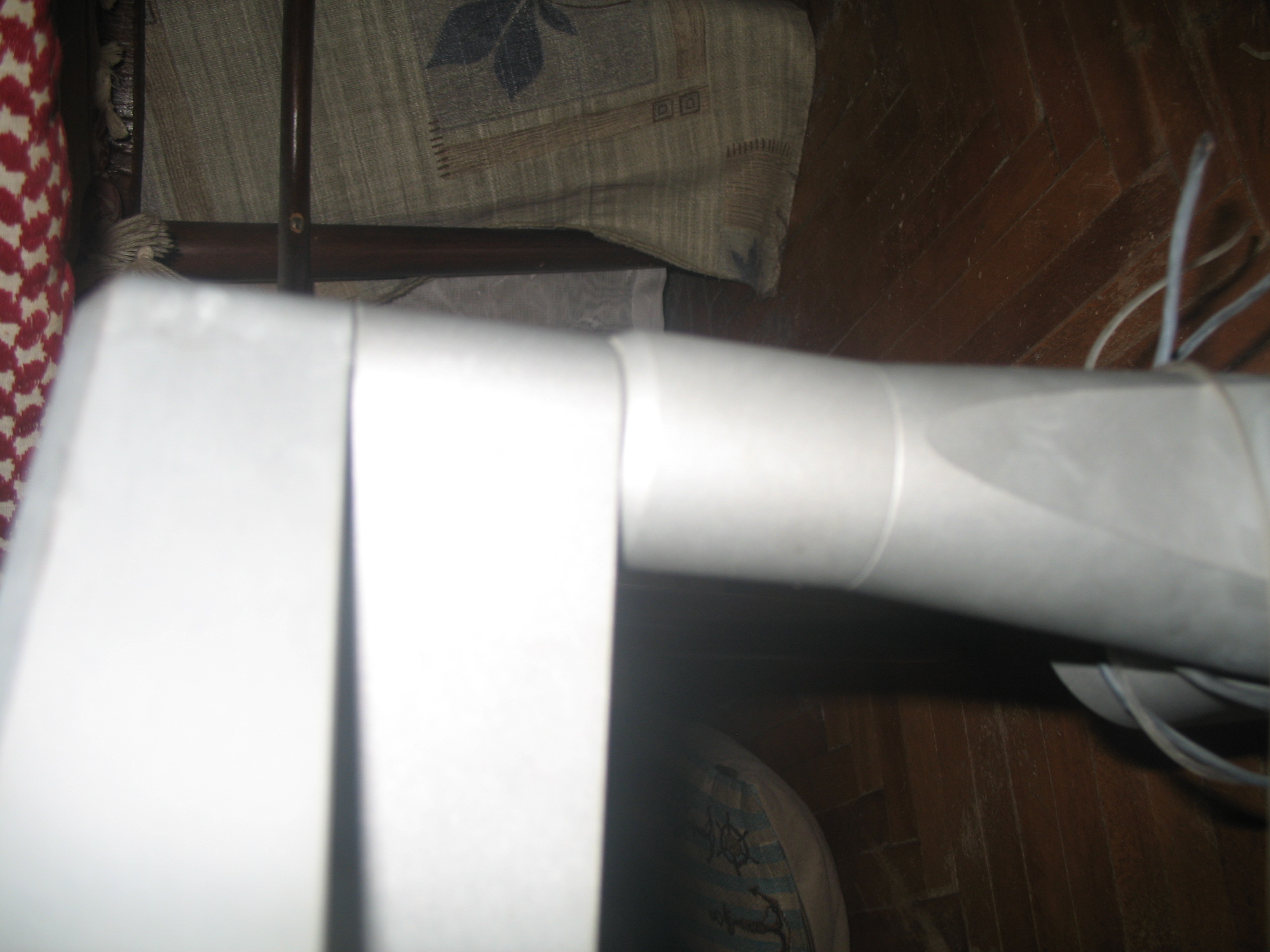

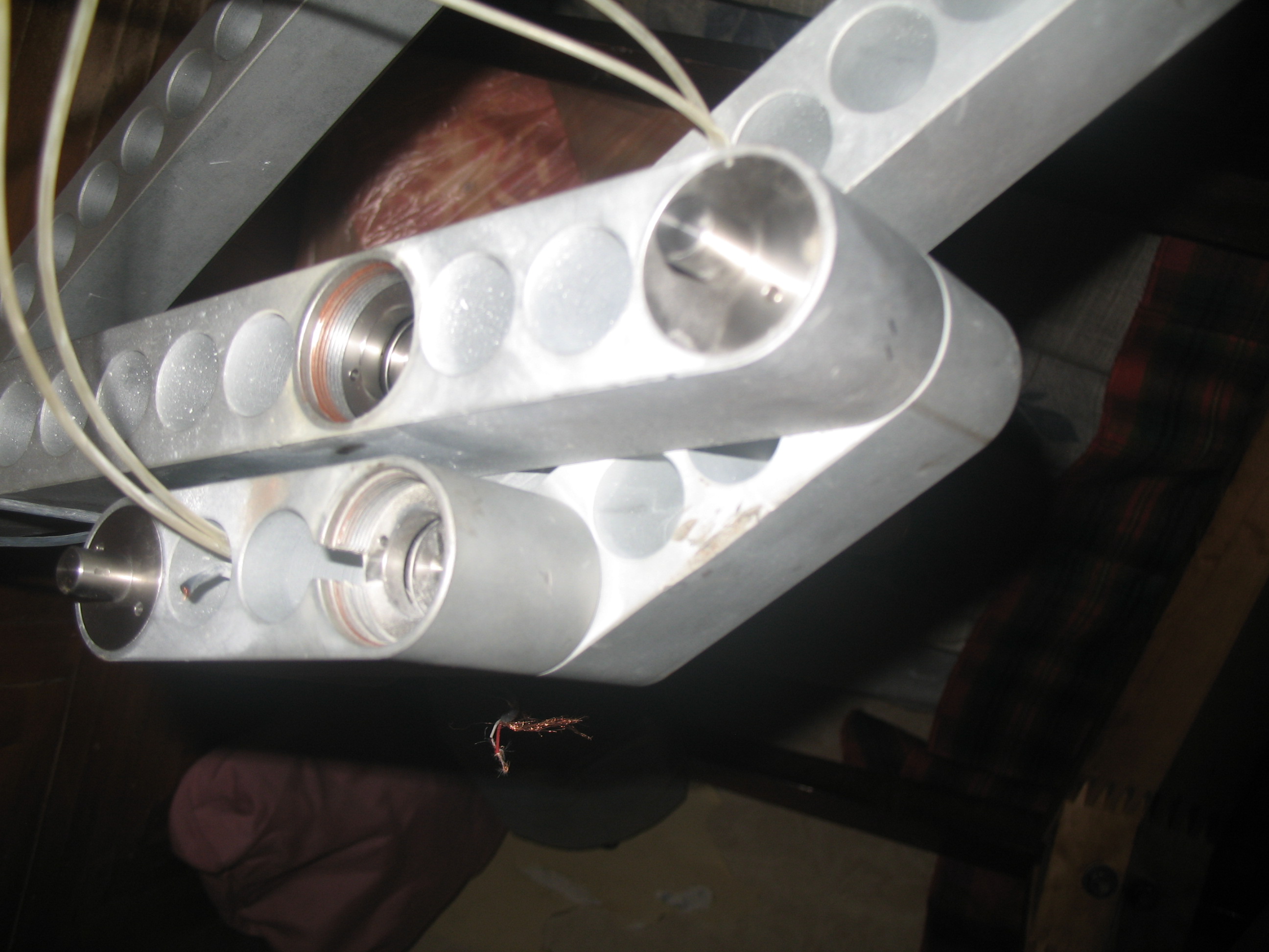

Под этим винтом спрятаны подшипники оси 4. (3188 просмотров) <a class='original' href='./download/file.php?id=10372&mode=view' target=_blank>Загрузить оригинал (795.41 КБ)</a>

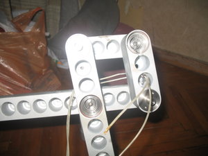

Тут были мотор и щуп, видна резьба для их крепления. Винты маленьких штанг. (3188 просмотров) <a class='original' href='./download/file.php?id=10373&mode=view' target=_blank>Загрузить оригинал (772.98 КБ)</a>

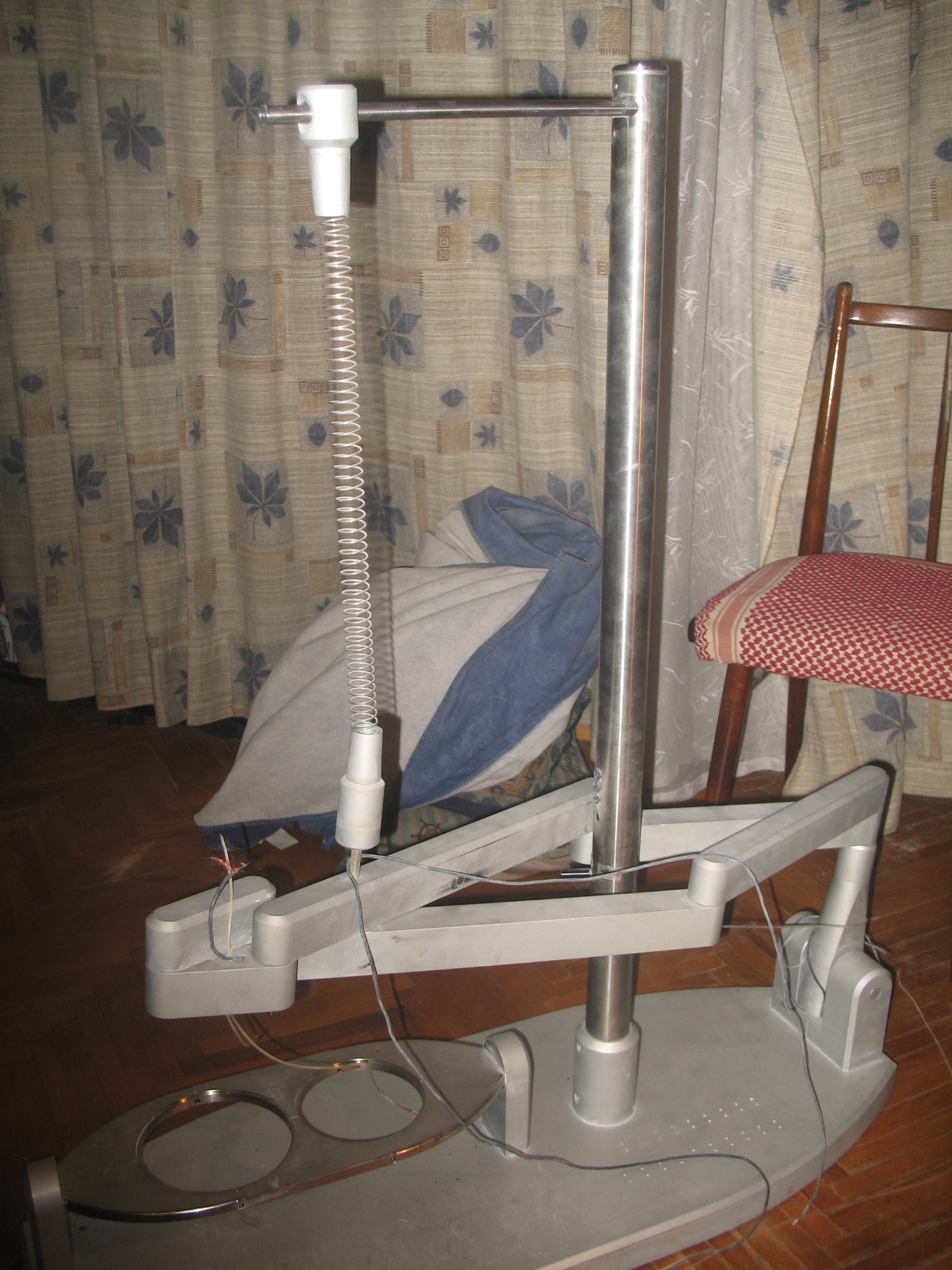

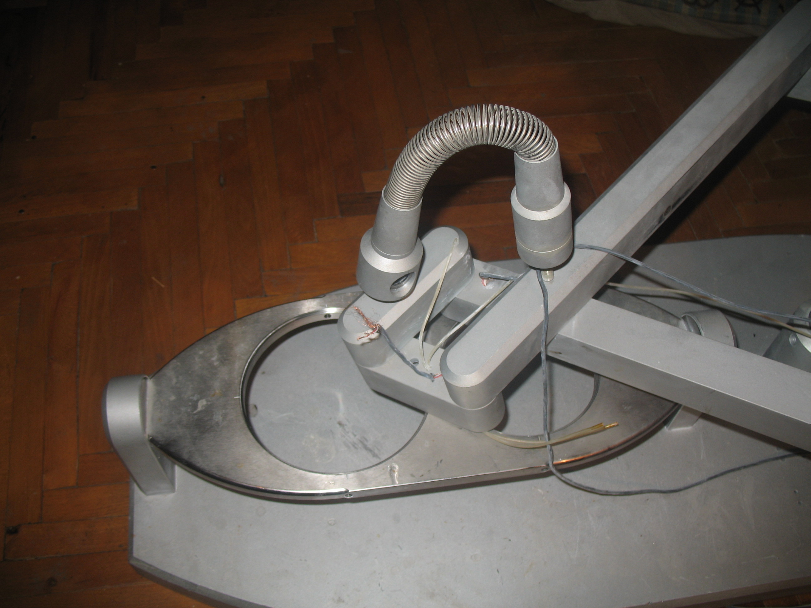

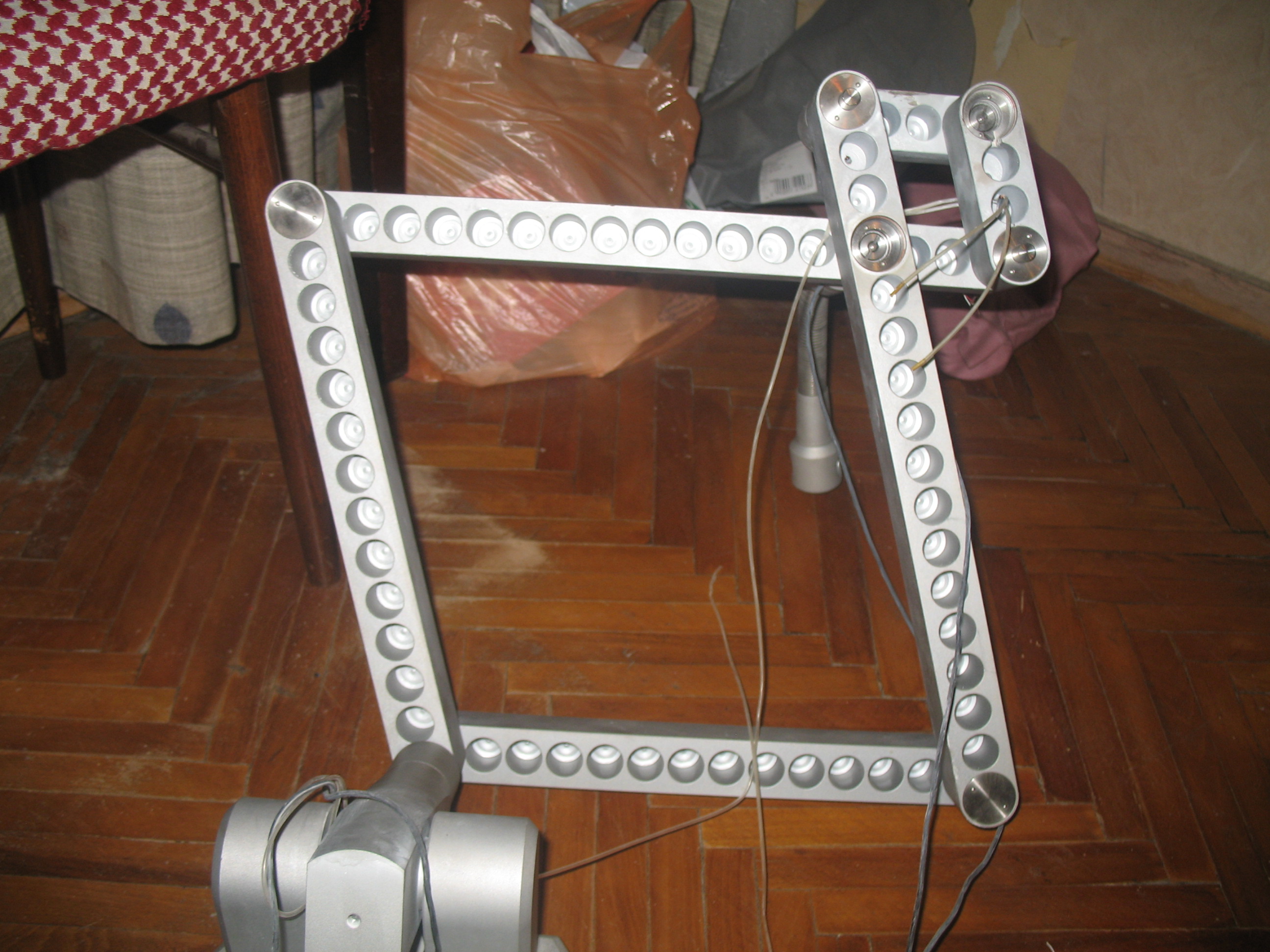

Общий вид пантографа с обратной стороны. (3188 просмотров) <a class='original' href='./download/file.php?id=10375&mode=view' target=_blank>Загрузить оригинал (1.01 МБ)</a>
Подвем пантографа на пружине (несколько фото). (3188 просмотров) <a class='original' href='./download/file.php?id=10376&mode=view' target=_blank>Загрузить оригинал (873.14 КБ)</a>
Верх пружины, на балке стойки видно отверстие с резбой для стопора (его сняли). (3188 просмотров) <a class='original' href='./download/file.php?id=10380&mode=view' target=_blank>Загрузить оригинал (905.71 КБ)</a>

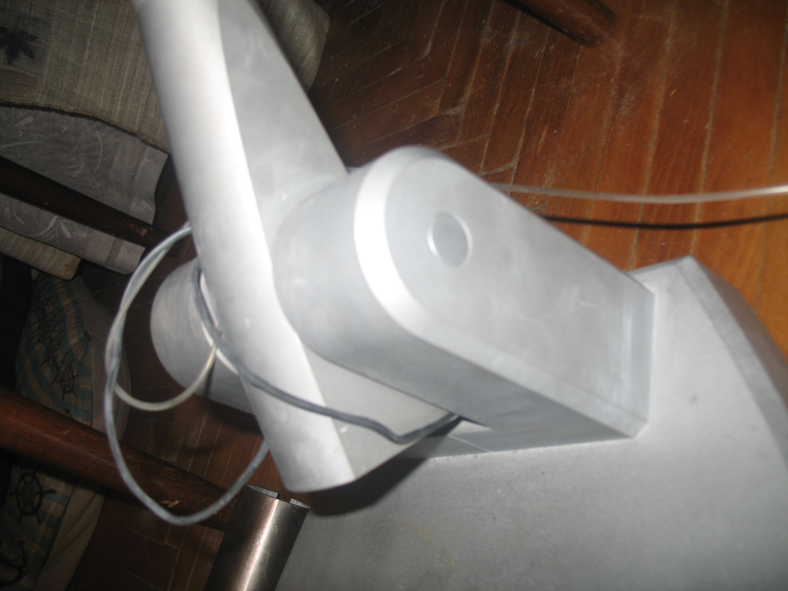

Крепление пантографа к главной оси. (3188 просмотров) <a class='original' href='./download/file.php?id=10381&mode=view' target=_blank>Загрузить оригинал (738.81 КБ)</a>

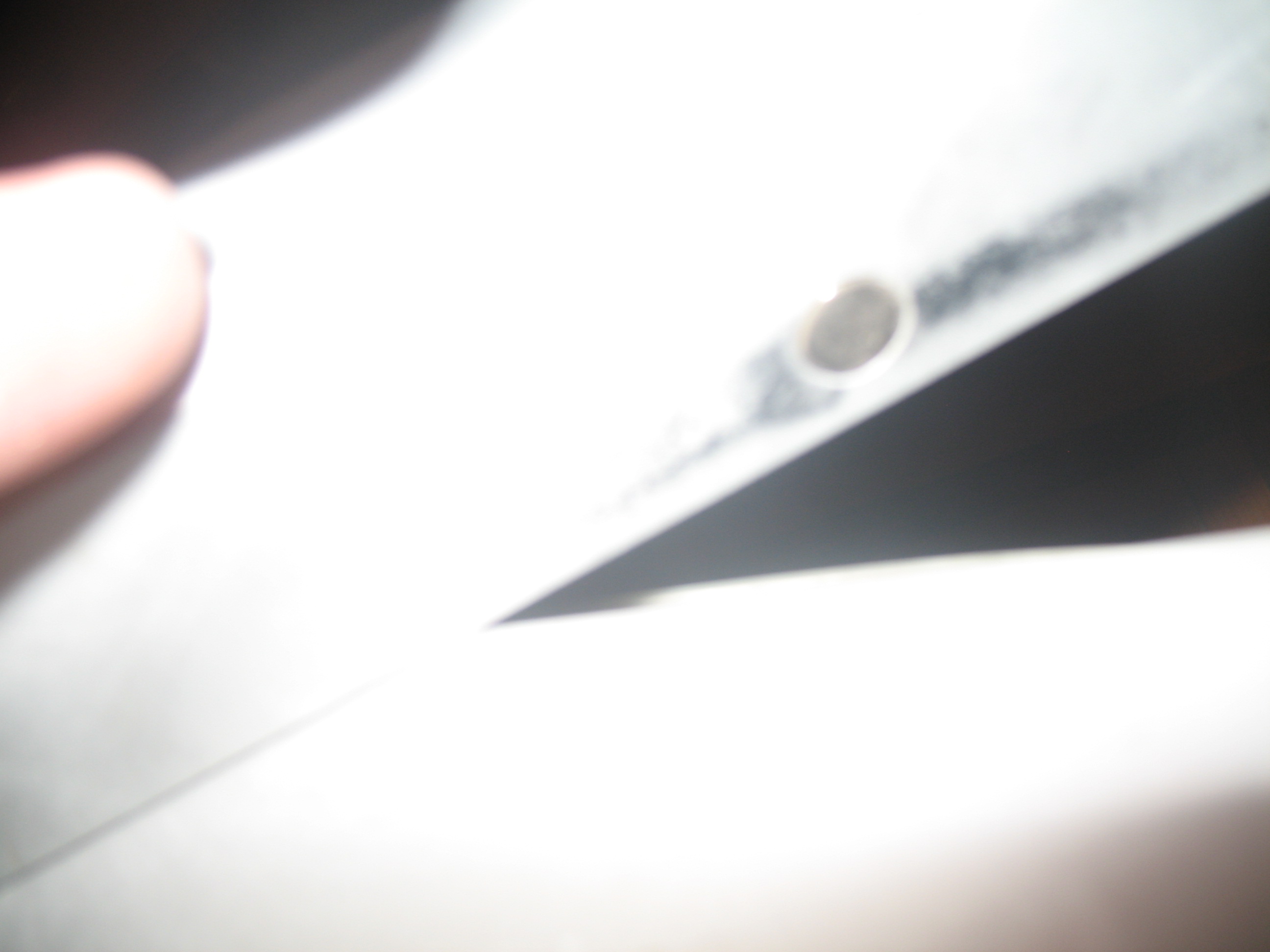

Магнит для фиксации пантографа в нерабочем состоянии. (3188 просмотров) <a class='original' href='./download/file.php?id=10382&mode=view' target=_blank>Загрузить оригинал (396.72 КБ)</a>
Ответный магнит и штырь, на которую в нерабочем состоянии ложится пантограф. (3188 просмотров) <a class='original' href='./download/file.php?id=10383&mode=view' target=_blank>Загрузить оригинал (826.79 КБ)</a>

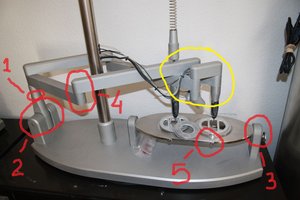

Сейчас, без моторов, пантограф на пружине не опускается до рабочего состояния, впрочем пружину можно уменьшить, заменить на другую.
Что скажете, Господа станкостроители? очень хочется осилить, тем паче есть задумка на основе такого станка сделать "руку" для другой зуботехнической работы.
