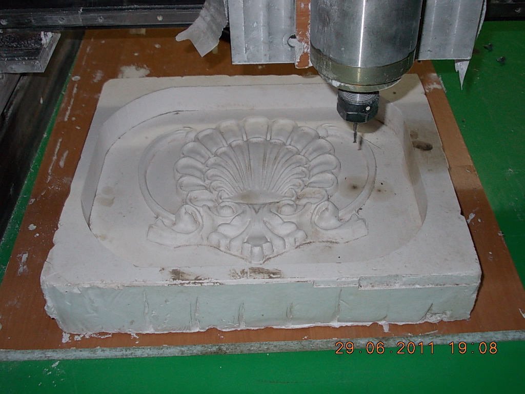

Вот это сделано в Мастеркаме http://cnc-club.ru/forum/download/file. ... &mode=view а модель делалась в 3Д Максе.

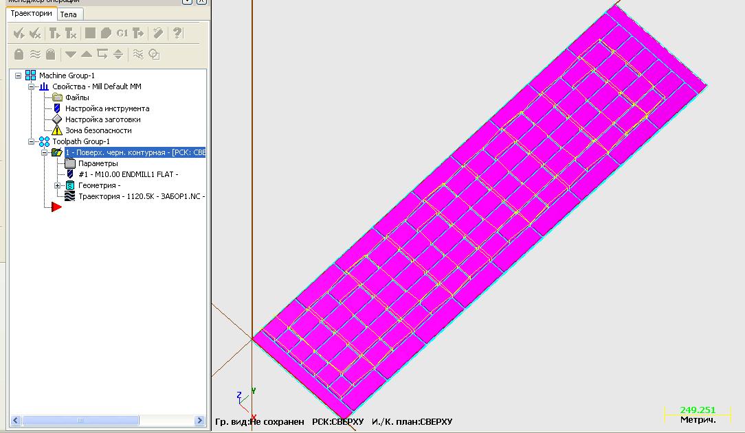

Re: Oсваиваем Mastercam
Сделал код секунд за 15
МХ5.JPG (14187 просмотров) <a class='original' href='./download/file.php?id=10221&mode=view' target=_blank>Загрузить оригинал (95.62 КБ)</a>
МХ5 01.JPG (14187 просмотров) <a class='original' href='./download/file.php?id=10222&mode=view' target=_blank>Загрузить оригинал (97.32 КБ)</a>

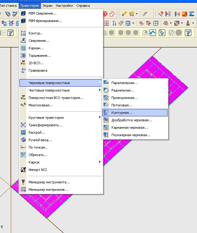

достаточно сделать так:
МХ5 02.JPG (14187 просмотров) <a class='original' href='./download/file.php?id=10223&mode=view' target=_blank>Загрузить оригинал (67.54 КБ)</a>

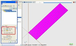

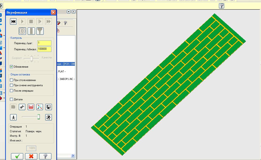

резать будет 2 часа
МХ5 03.JPG (14187 просмотров) <a class='original' href='./download/file.php?id=10224&mode=view' target=_blank>Загрузить оригинал (84.33 КБ)</a>

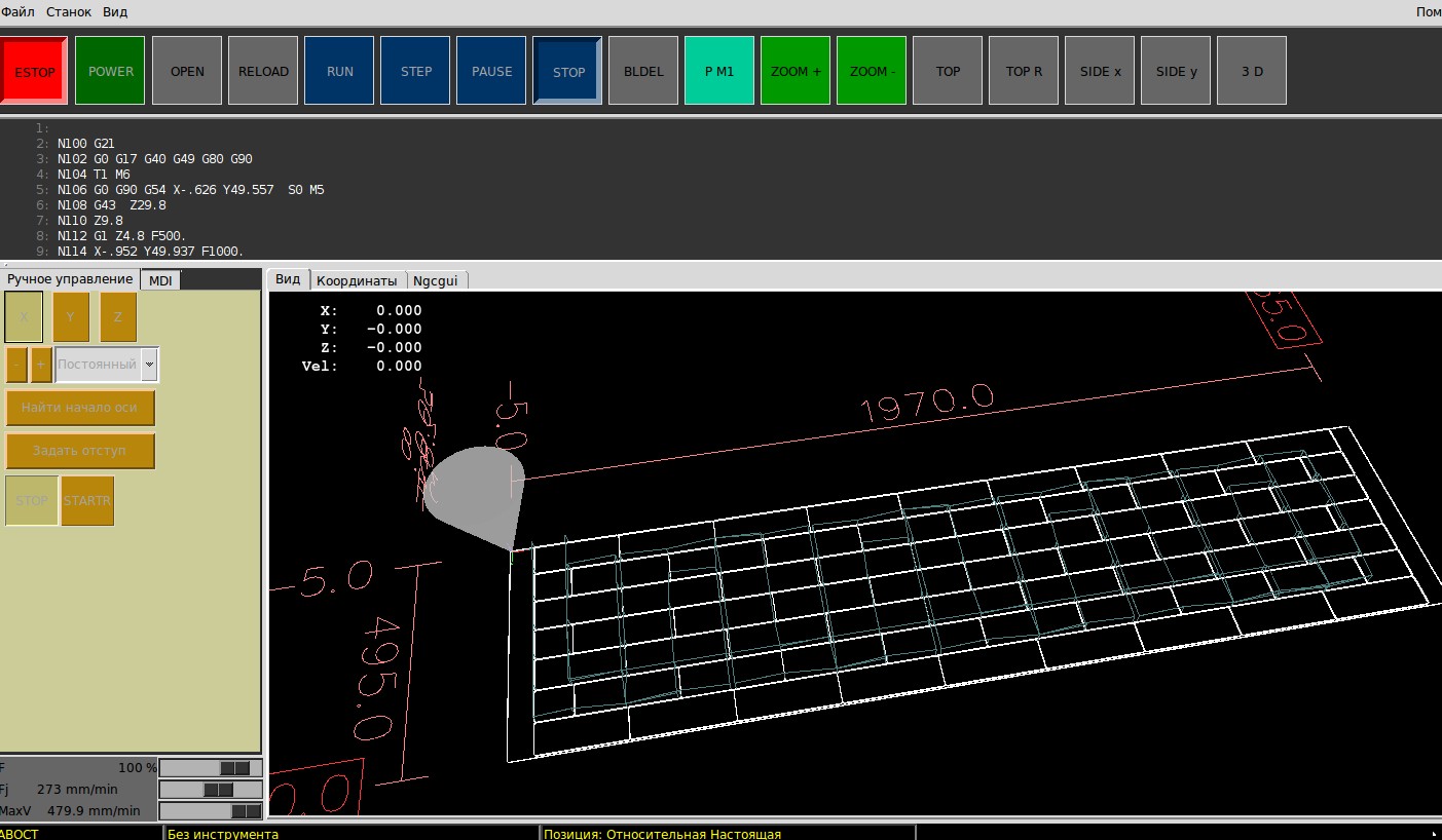

aftaev писал(а):ну и код тебе примерный
емс его кушает :
осталось в дереве лицезреть, правда там фреза 10мм :hehehe:

Выдели всю свою модель и сделай так http://www.cnc-club.ru/forum/download/f ... &mode=view и будет так как у меня
