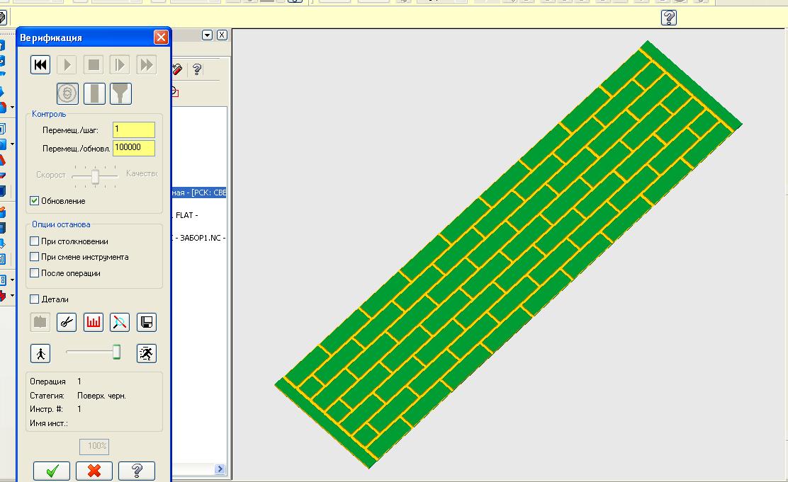

Re: Oсваиваем Mastercam
Сделал код секунд за 15

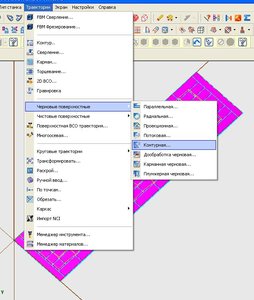

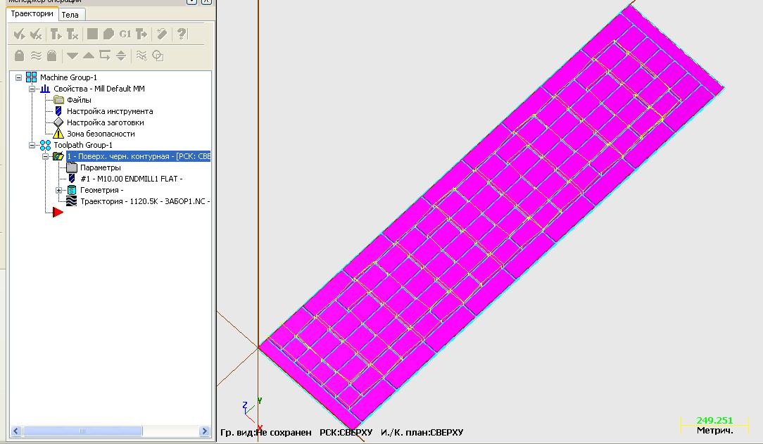

достаточно сделать так:
МХ5 02.JPG (14157 просмотров) <a class='original' href='./download/file.php?id=10223&mode=view' target=_blank>Загрузить оригинал (67.54 КБ)</a>

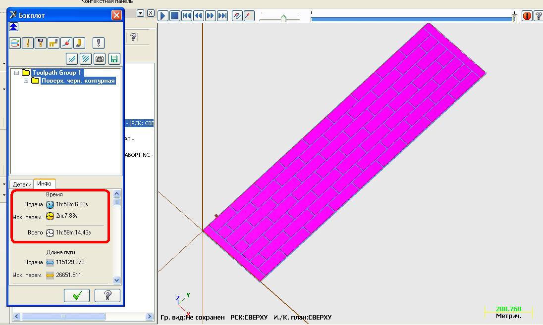

резать будет 2 часа
МХ5 03.JPG (14157 просмотров) <a class='original' href='./download/file.php?id=10224&mode=view' target=_blank>Загрузить оригинал (84.33 КБ)</a>

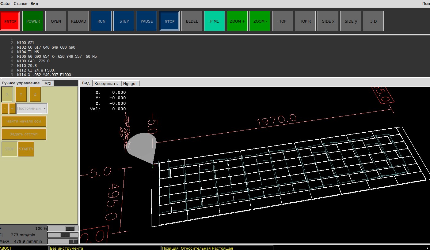

ну и код тебе примерный

aftaev писал(а):ну и код тебе примерный
емс его кушает :

осталось в дереве лицезреть, правда там фреза 10мм :hehehe:

Выдели всю свою модель и сделай так http://www.cnc-club.ru/forum/download/f ... &mode=view и будет так как у меня
