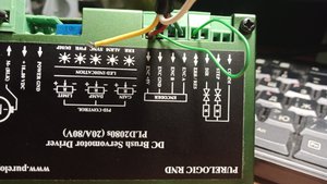

Как подключить энкодер?
Сообщение Kupfershcmidt »
Вопрос вопросов.

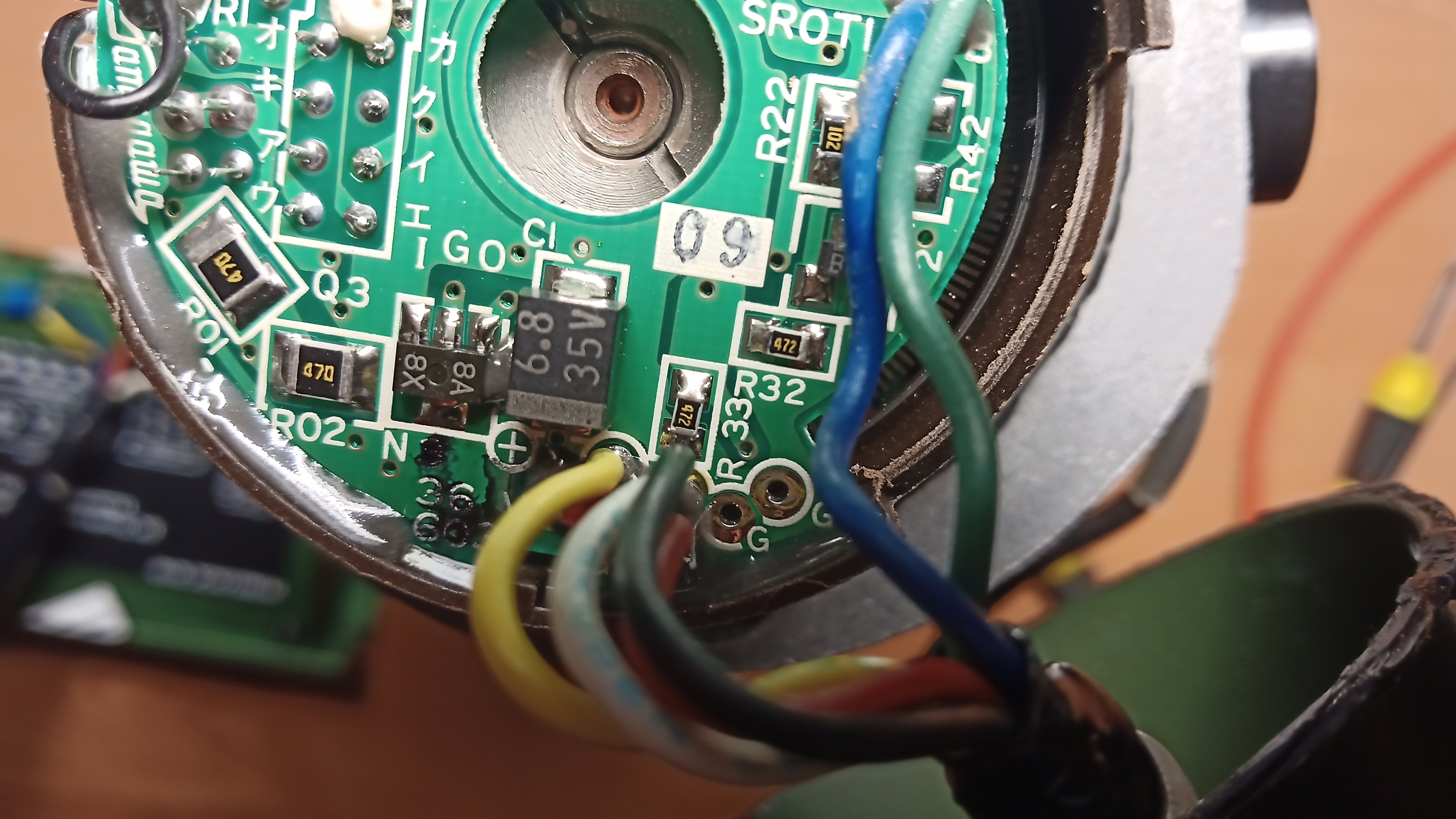

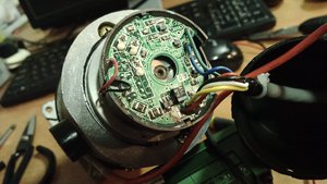

Имеется мотор с таким вот энкодером. А драйвер имеет подключение четырёх проводное. Линии А и В плюс питание. Возможно ли это совместить, и как это подключать?
IMG_20190812_120233_0.jpg (4417 просмотров) <a class='original' href='./download/file.php?id=167657&mode=view' target=_blank>Загрузить оригинал (4.25 МБ)</a>
john1987887
Сообщения: 3296
Репутация: 1802
Re: Как подключить энкодер?
Сообщение john1987887 »
Можно. подключаете питание и каналы А, А", В,В".

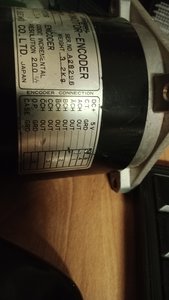

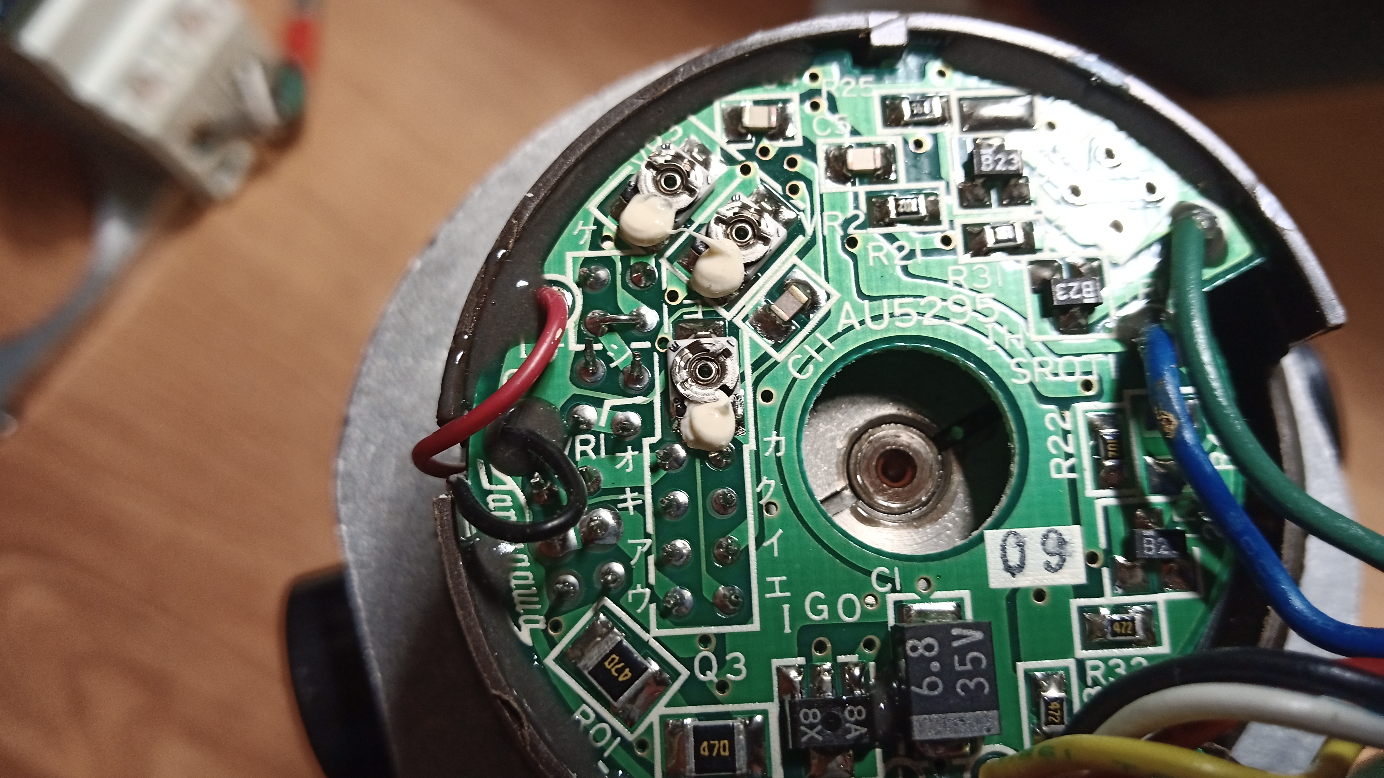

Тогда второй вопрос. Концы энкодера не подписаны, разъём снят. Методом подобия (на похожем энкодере от этого производителя) концы вроде определены, но при подключении выдаёт ошибку драйвер.
Потроха энкодера сфоткал.
IMG_20190813_080638_6.jpg (4357 просмотров) <a class='original' href='./download/file.php?id=167663&mode=view' target=_blank>Загрузить оригинал (4.23 МБ)</a>
IMG_20190813_080746_1CS.jpg (4357 просмотров) <a class='original' href='./download/file.php?id=167664&mode=view' target=_blank>Загрузить оригинал (2.09 МБ)</a>
Верно ли, что красный с чёрным это питание, а синий с зелёным это А и Б?

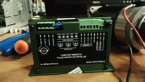

Драйвер.
IMG_20190813_080858_1CS.jpg (4357 просмотров) <a class='original' href='./download/file.php?id=167666&mode=view' target=_blank>Загрузить оригинал (2.15 МБ)</a>

Kupfershcmidt писал(а):но при подключении выдаёт ошибку драйвер.
Если ничего не помогает, то нужно читать инструкцию. (с)
ЗАВОДСКИЕ УСТАНОВКИ (первичный запуск ЩСД):
Потенциометр GAIN, DAMP, LIMIT — на 12 часов
Выход ERR/RES – подключен к ENC+
Если драйвер не запускается, поменяйте местами сигнальные
провода от энкодера ENC A <--> ENC B или силовые провода от ЩСД
M+ <--> M- (красный <--> черный).

Kupfershcmidt писал(а):Концы энкодера не подписаны, разъём снят.
Лучше найти мануал. Либо осциллограф. Скорее всего, но не точно, красный с черным это питание.

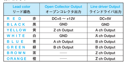

Вот распиновка энкодера этой же фирмы. (на этот не нашёл)
390623229_.png.690d9308d9e0c3ed640a2b6620089d88.png (4302 просмотра) <a class='original' href='./download/file.php?id=167679&mode=view' target=_blank>Загрузить оригинал (77.03 КБ)</a>
Подключаю согласно ей.
Всё перепробовал. Ошибка.

Сообщения: 21923

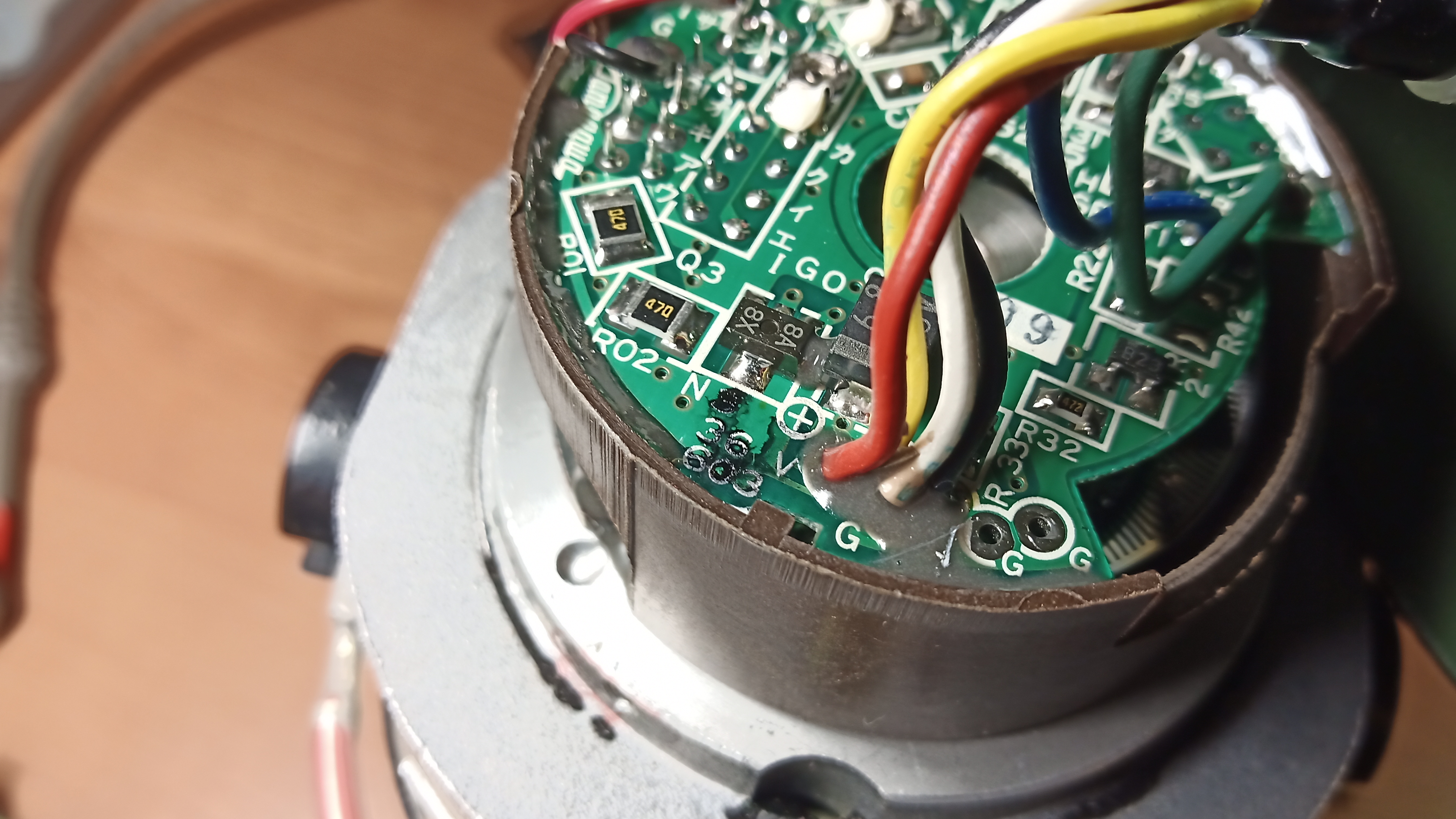

Совсем не факт, что питание - это красный и чёрный...
Нужно по разводке платы пытаться определить (с таким ракурсом ничего не видно) и надписи у проводов пытаться расшифровывать...

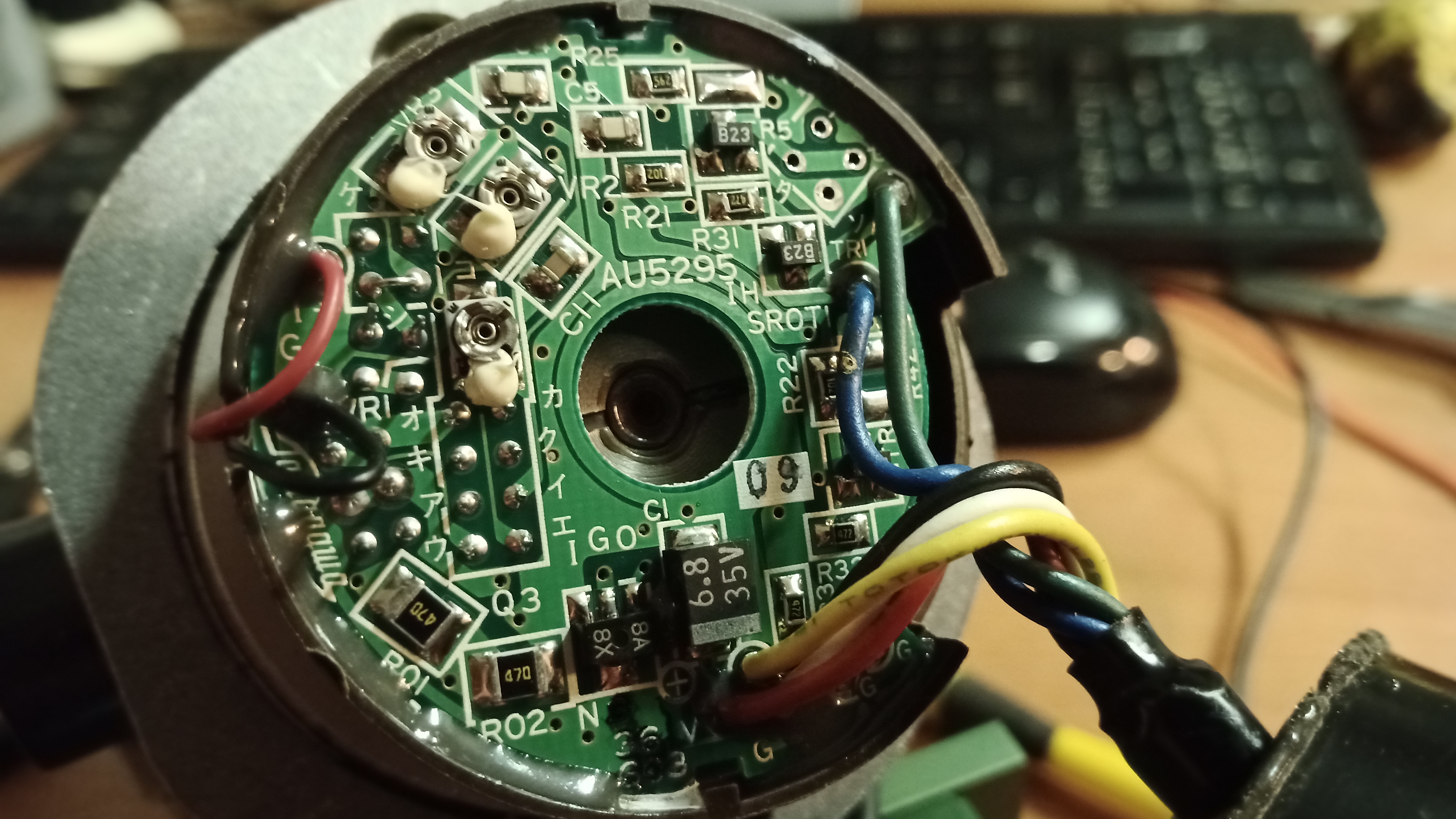

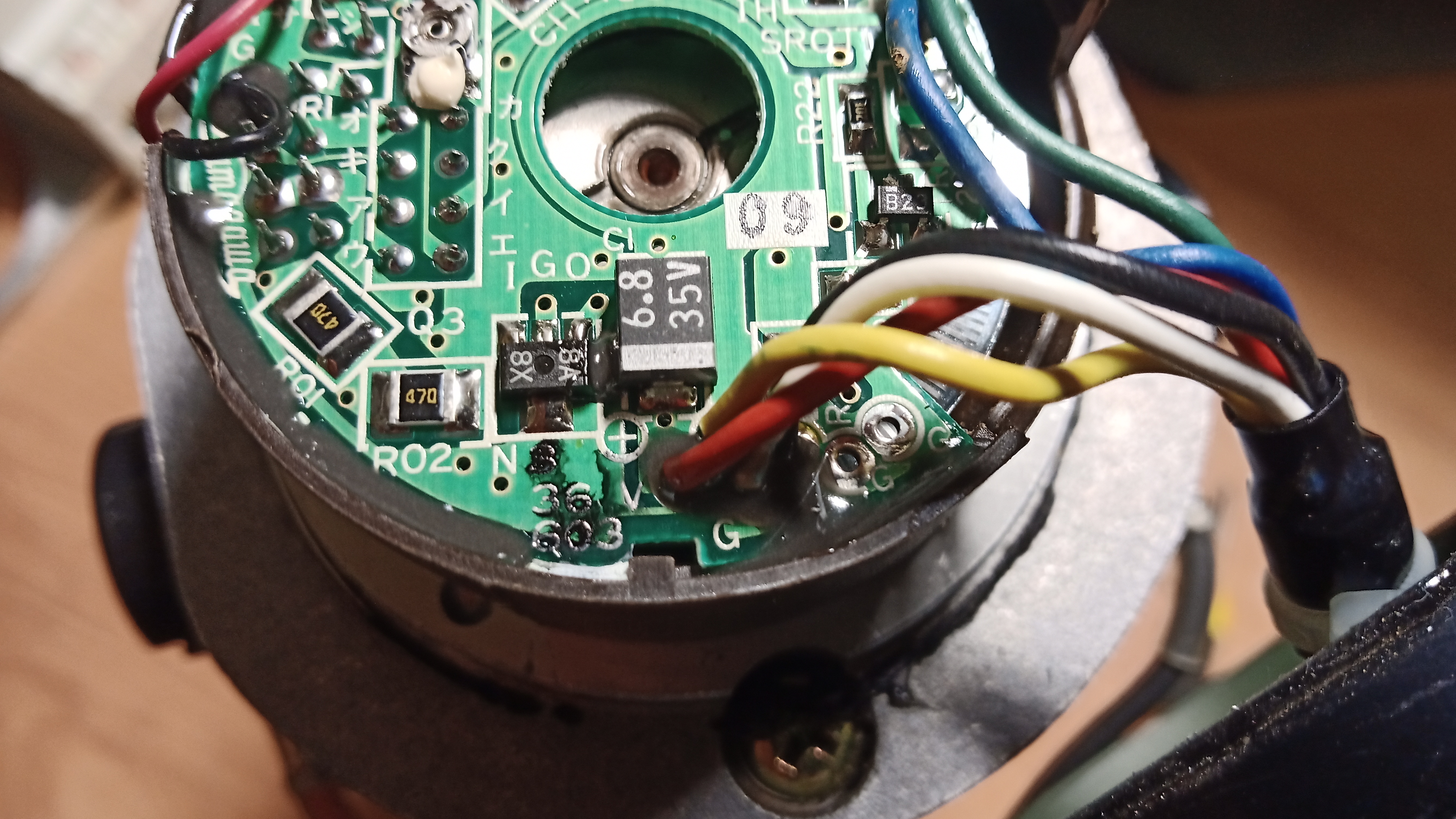

Kupfershcmidt
Сообщения: 2295
Репутация: 323

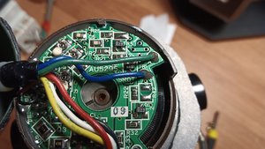

IMG_20190816_083323_5.jpg (4148 просмотров) <a class='original' href='./download/file.php?id=167740&mode=view' target=_blank>Загрузить оригинал (4.01 МБ)</a>
IMG_20190816_083445_9(1).jpg (4148 просмотров) <a class='original' href='./download/file.php?id=167741&mode=view' target=_blank>Загрузить оригинал (4.32 МБ)</a>
IMG_20190816_083454_1.jpg (4148 просмотров) <a class='original' href='./download/file.php?id=167742&mode=view' target=_blank>Загрузить оригинал (4.48 МБ)</a>

Сообщения: 21923
Зелёный - А, Синий - B, Красный - +. А вот с GND не понятно, вполне может оказаться белым. Опять ракурс неудачный, провода закрывают вид. Вот если на первой фотке обзор был и на нижнюю часть платы...
Резисторы наверняка нужны - на плате коллекторы транзисторов сразу идут на выход. И вроде как для подтяжки B есть место на плате - R42.

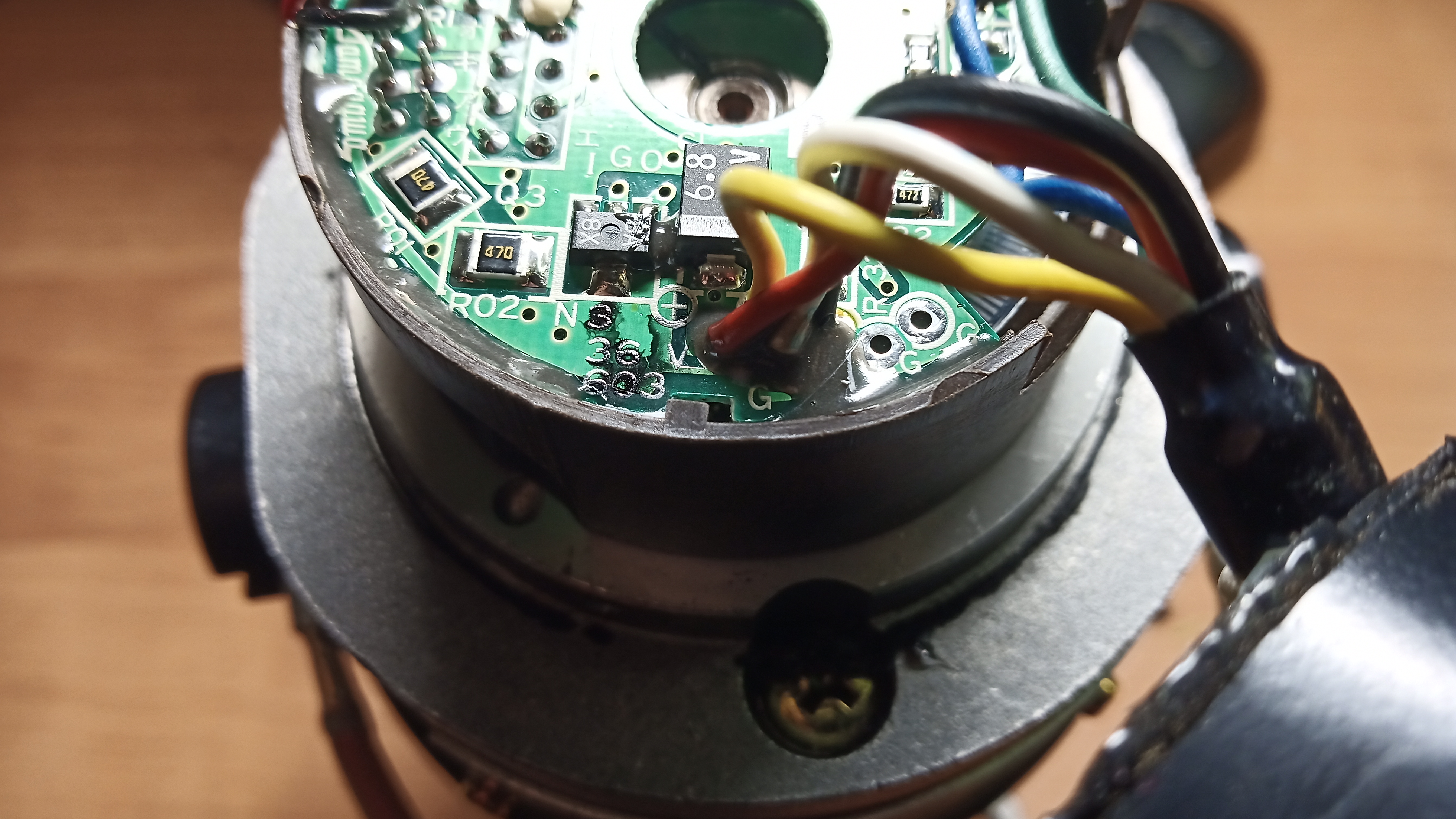

По совету проверил питание по току. Там нормально.
Потенциал на выходах выглядит следующим обазом.
Ж З С
3.7 0 0
3.7 0 3.7
3.7 3.7 3.7
Далее повторяется.
IMG_20190816_134258_6.jpg (4089 просмотров) <a class='original' href='./download/file.php?id=167751&mode=view' target=_blank>Загрузить оригинал (3.71 МБ)</a>
IMG_20190816_134314_3.jpg (4089 просмотров) <a class='original' href='./download/file.php?id=167752&mode=view' target=_blank>Загрузить оригинал (3.71 МБ)</a>
IMG_20190816_134412_9.jpg (4089 просмотров) <a class='original' href='./download/file.php?id=167753&mode=view' target=_blank>Загрузить оригинал (3.6 МБ)</a>
Сообщения: 21923
Средняя фотка ещё сильнее намекает, что чёрный - это не минус...
Там есть пустые контактные площадки, обозначенные буквой "G" - подозреваю, что это и есть GND. Прозвони тестером, скорее всего они будут звонится с белым проводом - он и будет минусом (GND).
Оно вроде и чёрный и белый grd только один O.P. а второй C.T.

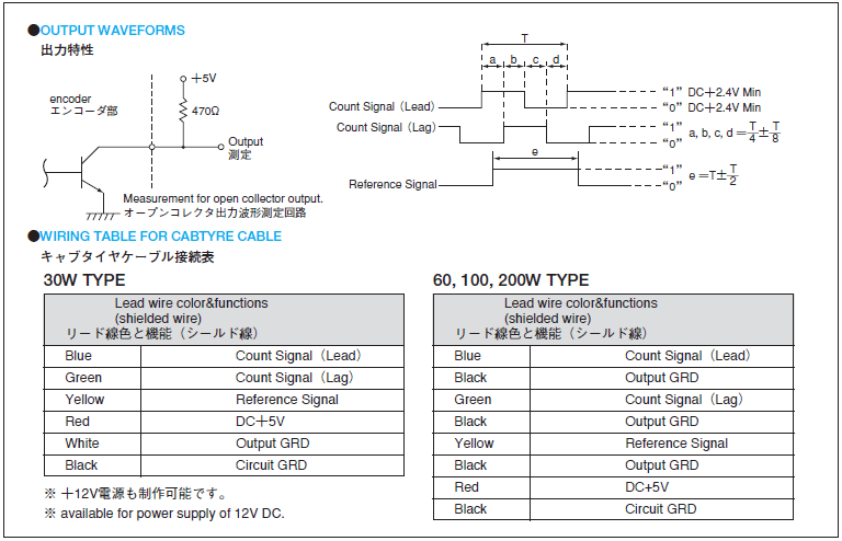

Из мануала на серию серводвигателей TRE:
TRE_servo.gif (4070 просмотров) <a class='original' href='./download/file.php?id=167761&mode=view' target=_blank>Загрузить оригинал (34.21 КБ)</a>
