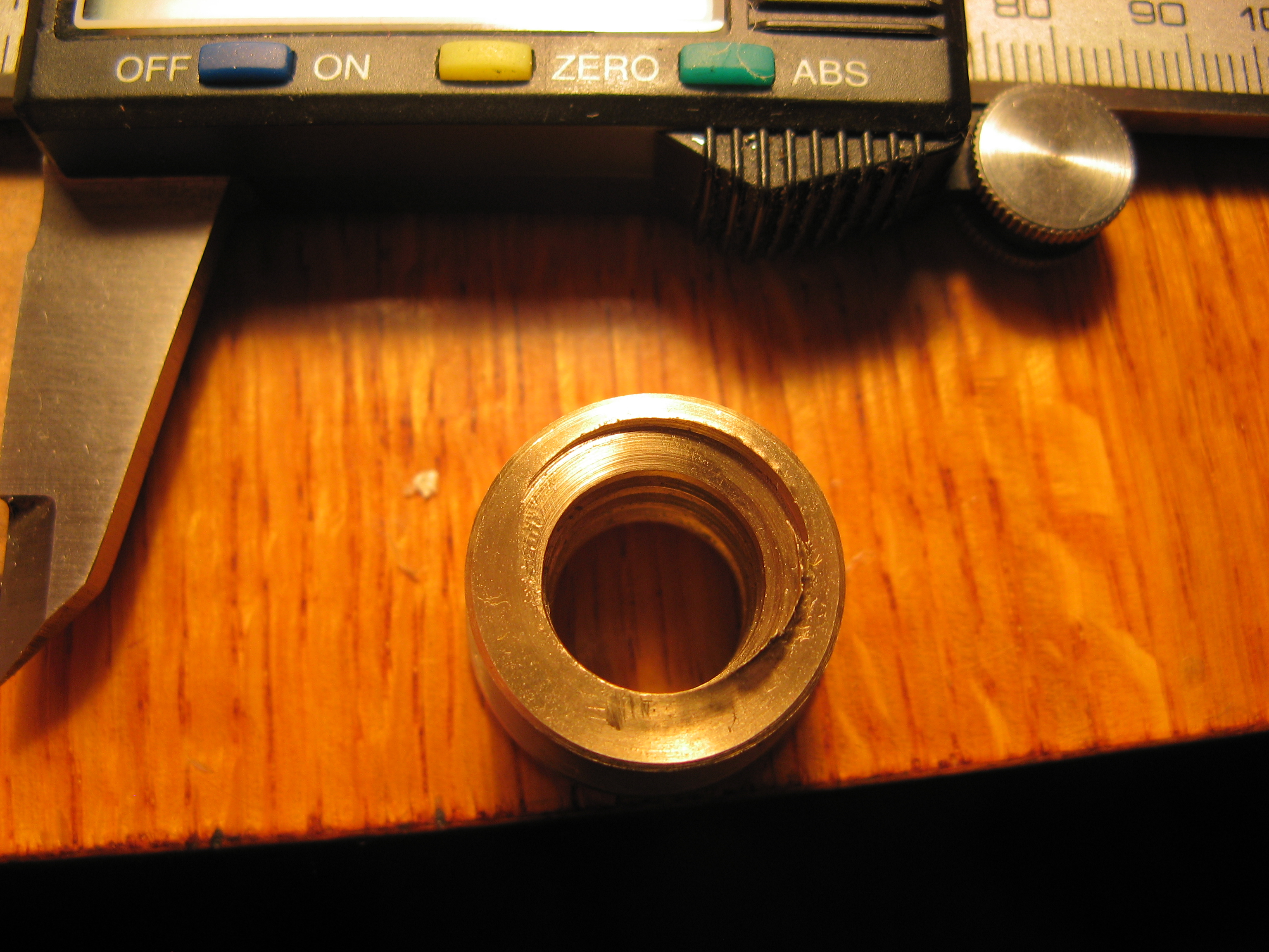

смотрю ребята тут все подкованные, такой вопрос созрел.
есть такой винт с такой гайкой
nut.jpg (17510 просмотров) <a class='original' href='./download/file.php?id=10505&mode=view' target=_blank>Загрузить оригинал (162.36 КБ)</a>
как проще всего присобачить анти-люфт (anti-backlash) и возможно ли на уже готовую ? а то очень нехоцца новые гайки покупать...
Re: Вращающаяся гайка для ЧПУ
Две гайки на винт.
evgenyjp
Сообщения: 1483
Репутация: 802
Откуда: Japan
Сообщение evgenyjp »
UAVpilot писал(а):Две гайки на винт.
И пружину между ними?
Либо пружину, либо жёсткую связь - зависит от усилий на этой оси.
