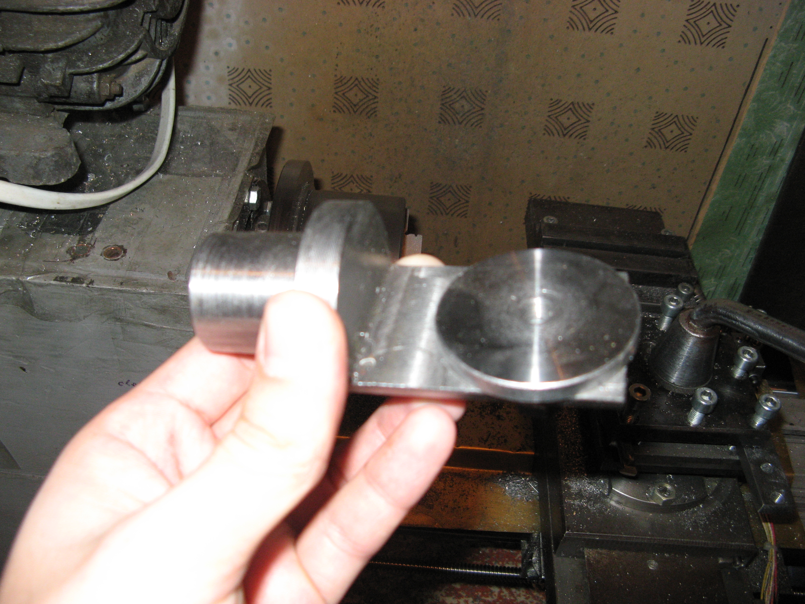

после этого впринципе все просто - подторцевал, просверлил, расточил вчерно, расточил вчисто с 1 установки (посадка подшипников как никак). Далее надо было срезать лыски. тут мне пришла в голову идея по механизации, потому как пилкой намахаться я уже успел прилично.
забыл сказать, что из оборудования только токарный станок чпу, ну и сверлилка у знакомых, которой я тоже пару часиков пользовался. в шпиндель зажал фрезу 80х1, заготовку ложу на супорт до упора, режу с одной стороны, переворачиваю, центрирую отпил вставляя пластинку в щель и подбирая вылет при помощи стареньких КМД.
дальше переворачиваю деталь, упираю уже плоской стороной в брусочек, который перед этим специально выставил паралельно пиле... после этого остается только проточить вчисто эти лыски, потому как ступеньки иногда образовывались - пилу уводило немного, хотя может это все решилось бы установкой пилы поболее чтобы резать з араз и шириной пару мм хотя бы. не знаю, может в следующий раз попробую если пилу найду подходящую.
приспособа для проточки предельно проста, думаю на фото все прекрасно видно, единственное что не сделал фотографий самого корпуса а сейчас расспресовывать подшипники не хочется. вырез в крышке помогает быстро снимать деталь не откручивая полностью всю гайку

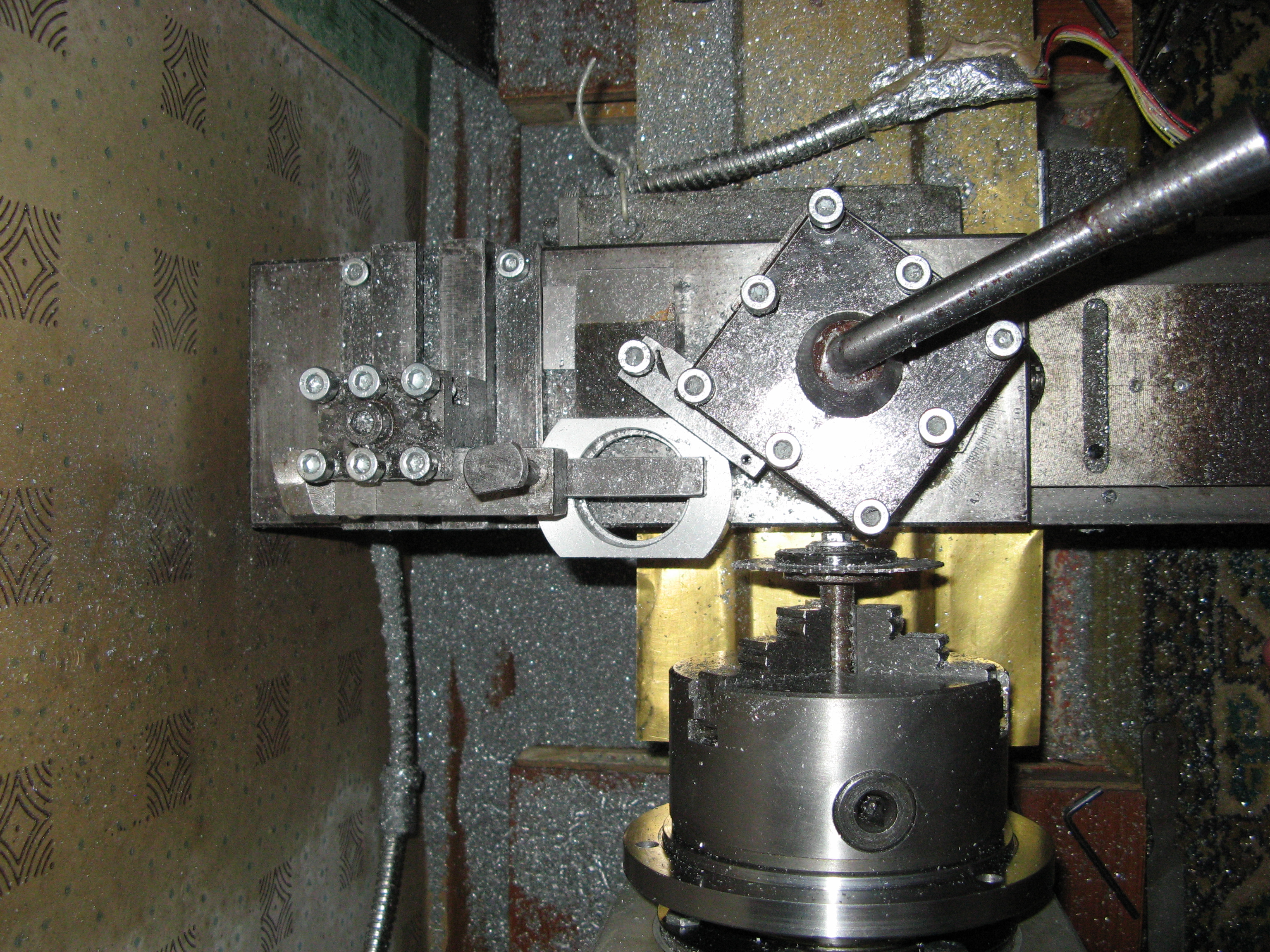

Хотелось также описать конструкцию разжимной цанги, которая тоже была сделана для обработки стальной оси. она позволяла обработать сразу торец и проточить по диаметру посадочные пояски подшипников. должен заметить, что при правильном изготовлении получается прличная точность - при повторной установке биение до 2х соток. больше на оси вроде нет никаких тонкостей, она не самая интересная штука в данном проекте

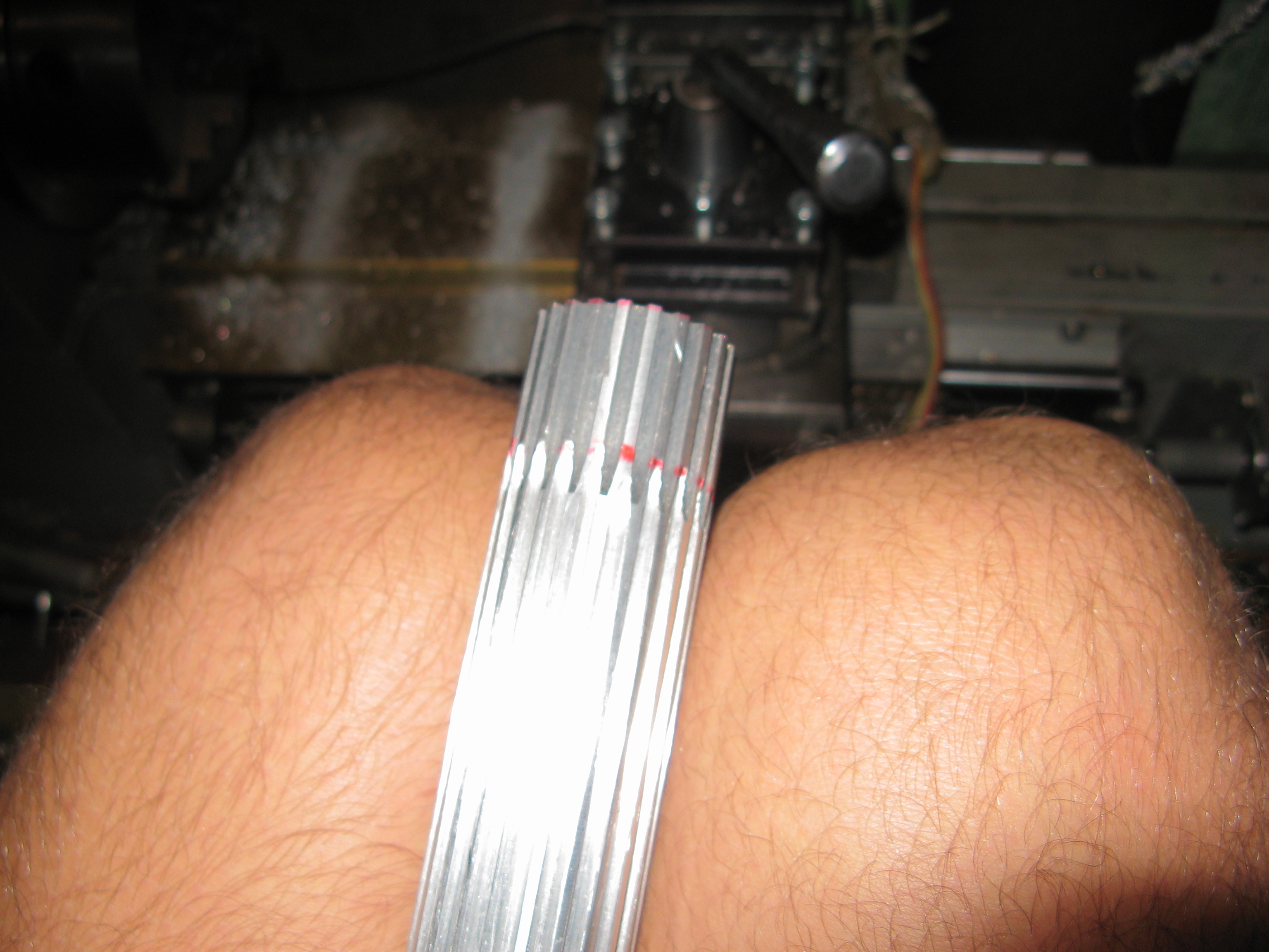

теперь про одну из самых интересных деталей - бронзовую гайку. для начала видио работы солдатика - заднего резцедержателя. сильно облегчает жизнь в плане точности получаемых деталей. в данном случае точилась заготовка для гайки и отрезалась резцом, расположенным в солдатике.
https://www.youtube.com/watch?v=_XUosFnOr8E
и результат
https://www.youtube.com/watch?v=04LnBIfJqpM
кроме этого нужно было сделать паз в который вставлялась бы "шпонка" и контрила гайку от проворота. опять же все далал на токарном. важно отметить, что паз нужно фрезеровать в одном и том же месте. это ограничено моей конструкией, так как делал зазор в 1мм для устранения люфта и длина оси выбиралась с учетом кратности шагу винта.
https://www.youtube.com/watch?v=rbh3ckctAUg
