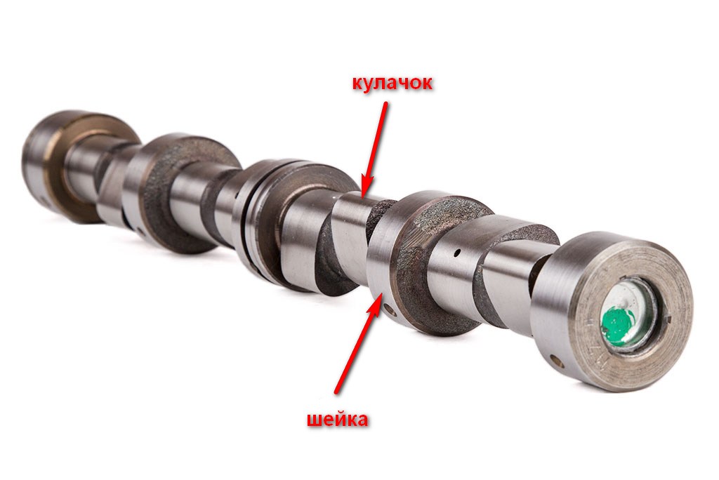

Столкнулся с задачей модернизации станка для шлифовки кулачков распредвала.
Минимально коснусь что и как должен делать станок:
Как выглядит обычный распредвал:

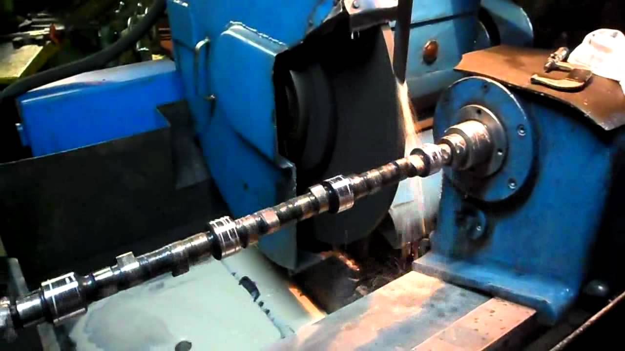

Фото какого-то станка для шлифовки кулачка распредвала(наш станок сейчас проходит полный капитальный ремонт и фото его нет смысла показывать):
maxresdefault.jpg (2846 просмотров) <a class='original' href='./download/file.php?id=167432&mode=view' target=_blank>Загрузить оригинал (67.58 КБ)</a>
Как работает штатное чпу этого станка:
В станок закачивается подпрограмма с профилем кулачка. Профиль указывается большим количеством точек с координатами X и С.
После чего запускается программа. и станок начинает движение ПО ПРОФИЛЮ из подпрограммы. Не обеспечивая приближения (врезания).
Отдельным штурвалом увеличивается скорость приближения(врезания) для оси X. Скорость врезания станок считает в мм/об. Но влияния на скорость обхода контура из подпрограммы этот штурвал не оказывает. Скорость подачи при обходе по контуру станок считает в мм/мин.
Когда в процессе шлифовки возникает необходимость изменить скорость подачи для прохода по профилю. То для этого есть отдельный штурвал. Который не оказывает прямого воздействия на скорость врезной подачи.
