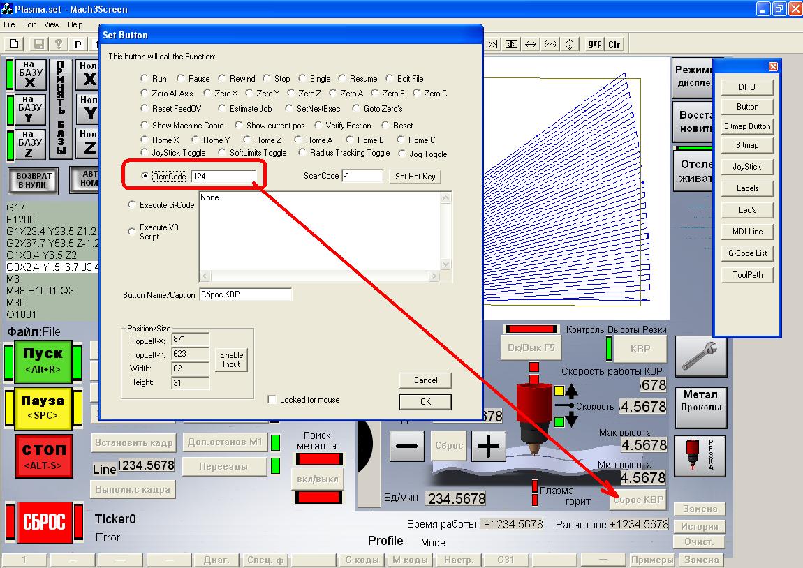

Привет.
Очень нужно создать кнопки на главном экране Mach3. Кнопки должны быть две THC Up и THC Down, т.е. они должны эмулировать входные сигналы.
Программа для редактирования экранов Mach есть. Только не пойму как, в списке комманд, когда кнопку создаешь, таких нет(
Прошу помощи.

Я хотел кнопки на экране создать, так как LPT входа все заняты, и клавы у меня нет (экран сенсорный).
У меня газорезка, хочу чтобы во время резки можно было вручную с помощью кнопок регулировать высоту.
Можно ли создать кнопки на экране чтобы они эмулировали входные сигналы?

Но все таки подскажите как кнопки то создавать.
Например нужно создать кнопку на экране чтобы она эмулировала нажатие клавиши клавиатуры - например TAB или любую другую.
Re: Создать кнопку в Mach3

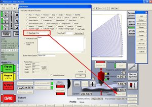

Находишь прогу Mach3Screen.exe открываешь в ней файл морды мача расширение set Щелкни на любой кнопке и посмотри что там прописано. Там прописан будет ОЕМ код. Находишь описание ОЕМ кодов мача там будет примерно для ТНС код 2341 вот его в свойства кнопки вписываешь и при нажатии будет срабатывать ТНС
Вот как то так :)
Nick писал(а):Там же на VB все?
Не совсем. На VB пишется сложный скрипт, для нажатия кнопок достаточно указать нужный ОЕМ код.
При написании на VB все равно используется ОЕМ коды. Чтобы "нажать" кнопку в коде VB нужно будет написать типо DoButton(124) :thinking: написал на память скорее всего малость не так
