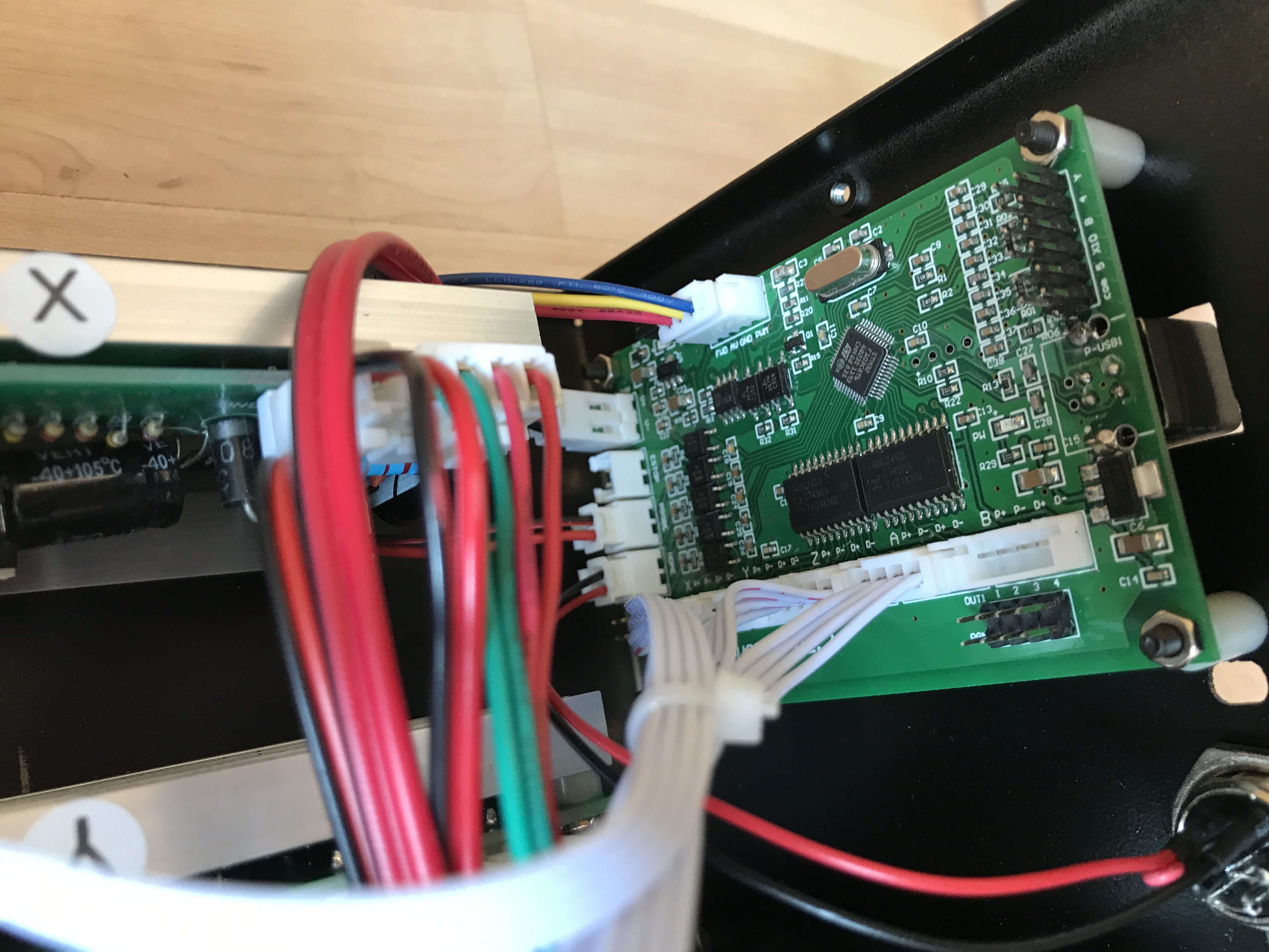

Добрый день! Столкнулся с проблемой "притормаживания неизвестно чего". Если двигатель двигается быстро и тормознуло то он становится и уже не сдвинется до следующего медленного движения. Подробнее описано здесь: http://www.cnc-club.ru/forum/viewtopic. ... 63#p519863
Грешу на юсб плату. Хочу перейти на 7i92 и LinuxCNC. Правильно ли я понимаю что при верной настройке я смогу использовать 7i92 вместо моей юсб платы (подключить ее на прямую к контроллерам ШД)? Или мне помимо 7i92 надо купить контроллер с LPT портом.
И второй вопрос: Я вижу что все используют стандартные прошивки для 7i92, однако в доках написано что доступны модули из которых можно собрать прошивку. Есть ли какой-то мануал на эту тему? Исходников прошивок не нашел
Спасибо.
Моя текущая юсб плата (10476 просмотров) <a class='original' href='./download/file.php?id=167220&mode=view' target=_blank>Загрузить оригинал (2.05 МБ)</a>

к 7i92 можно подключить две стандартных LPT платы развязки/буфер по 300 руб... или одну.. по желанию.. используются как буферы для портов контроллера.. На прямую к драйверам можно 7I76E подключать.. хотел взять 7i92, но мне рекомендовали связку 7i92+7i76 - т.к. в перспективе хочу подключить пульт с маховиком.. Правда потом ещё дурная мысль про оптические линейки пришла.. :freak: :cheesy:

Вопрос про шпиндель. Насколько я понимаю, мой шпиндель управляется с помощью PWM (коннектор с красным, желтым, синим проводами на фотке в первом сообщении). Возможно ли с 7i96 генерировать PWM? 7i92 Я так понял генерирует.
Re: Замена китайской USB платы на Mesa 7i92
Serafim писал(а):Насколько я понимаю, мой шпиндель управляется с помощью PWM (коннектор с красным, желтым, синим проводами на фотке в первом сообщении).
PWM или аналоговым сигналом? Фотки коннекторов и ваших плат мне ни о чём не говорят.

9я страница мурзилки - подключеня частотника.., либо подключить через RS-485... смотрите документацию на свой ПЧ.. на форуме есть универсальная заготовка.. Для ПЧ HuanYang и NowForever есть свои настройки... первый по дефолту в LinuxCNC присутствует.. как подключать второй - инфа есть в сети.. и здесь тоже попадалась..

UAVpilot писал(а):PWM или аналоговым сигналом? Фотки коннекторов и ваших плат мне ни о чём не говорят.
На плате контакт подписан pwm - поэтому ссылаюсь на фотку. К сожалению ничего более внятного про свою плату не нашел.

iMaks-RS писал(а):Для ПЧ HuanYang и NowForever есть свои настройки... первый по дефолту в LinuxCNC присутствует.. как подключать второй - инфа есть в сети.. и здесь тоже попадалась..
Понял, спасибо. Тогда нацелюсь на 7i96
Serafim писал(а):На плате контакт подписан pwm - поэтому ссылаюсь на фотку. К сожалению ничего более внятного про свою плату не нашел.
На плате он может быть как угодно подписан... Я на ваших-же фотках вижу частотник, которые не управляется PWM, но управляется аналоговым заданием. Что там между вашими платой и частотником мне не ведомо. Ответы наверняка есть в документации на плату и частотник.
