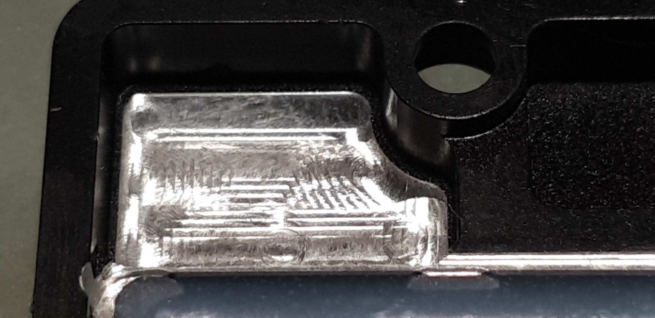

Вот заметил такой эффект..след от фрезы всегда в виде пунктирной линии, любопытно почему)
Детальки сделаны в Китае, может у них там алюминий с направлением волокон как карбон :hehehe:

А какой шаг пунктира? С винтом не совпадает?
шпиндель
Сообщения: 1696
Репутация: 901
Откуда: Бологое
Re: Почему фрезеровка оставляет след в виде пунктирной линии
Сообщение шпиндель »
судя по звуку, уп так сделана ..справа и слева ведь нормально проходит, а там как по волне идёт.. :eat:

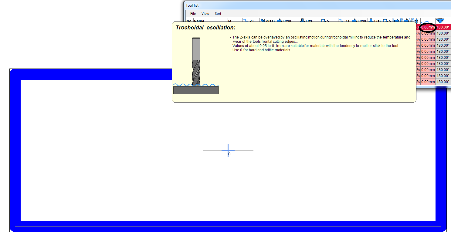

Програма портированна из ESTLCAM , там действительно есть функция вибрации по Z ,но значение 0..могу приложить скрин и УП тоже..
(Project VX26_CUTEPOXARROUND)
(Created by Estlcam version 10 build 10.039)
(Machining time about 00:03:52 hours)
(Required tools:)
(End mill 2.5mm)
G90
M03 S18000
G00 Z5.0000
(No. 1: Hole 3)
G00 X-47.9500 Y-17.1500
G00 Z0.5000
G01 Z0.0000 F200 S18000
G01 X-47.7769 Z-0.0500
G01 X-47.9500 Z-0.1000
G01 X47.9400 F600
G01 X47.9500 Y-17.1400
G01 Y17.1500
G01 X-47.9400
G01 X-47.9500 Y17.1400
G01 Y-17.1500
G01 X-47.7769 Z-0.1500 F200
G01 X-47.9500 Z-0.2000
G01 X47.9400 F600
G01 Y17.1500
G01 X-47.9400
G01 Y-17.1500
G01 X-47.7769 Z-0.2500 F200
G01 X-47.9500 Z-0.3000
G01 X47.9400 F600
G01 Y17.1500
G01 X-47.9400
G01 Y-17.1500
G01 X-47.7769 Z-0.3500 F200
G01 X-47.9500 Z-0.4000
G01 X47.9400 F600
G01 Y17.1500
G01 X-47.9400
G01 Y-17.1500
G01 X-47.7769 Z-0.4500 F200
G01 X-47.9500 Z-0.5000
G01 X47.9400 F600
G01 Y17.1500
G01 X-47.9400
G01 Y-17.1500
G00 Z5.0000
G00 X0.0000 Y0.0000
M05
M30
unnamed.png (5189 просмотров) <a class='original' href='./download/file.php?id=167209&mode=view' target=_blank>Загрузить оригинал (41 КБ)</a>

https://youtu.be/P9PQygrxcio
Коллега предположил что детали напечатаны на 3д принтере спеканием лазером или что то такое :hehehe:

Проверь винт, может быть кривой.

Какой винт?..По Z я показывал что нет движения, по X тоже разная длина витков дала бы неравномерное движение, но не полосы, да и размеры бы убегали, чего не происходит..

Вдоль которого едет фреза. У тебя наверное Х.

Можно проверить прямолинейность оси, вдоль которой идёт фреза, оставляя пунктиры.
Если есть волна сотки в три, то при движении фреза может нырять немного, хватая временами материал диаметрально противоположной стороной.
В такой случае частота пунктира будет совпадать с частотой волн.
Эффект будет тем заметнее, чем больше диаметр фрезы...

В станке по Х два вала 12мм ,пунктир с шагом около 4мм, валы могут иметь такую частую и повторяющуюся волну с шагом еще меньше диаметра вала?

Это касяк в литье, или материал плохой или режимы литья не выдержаны.
