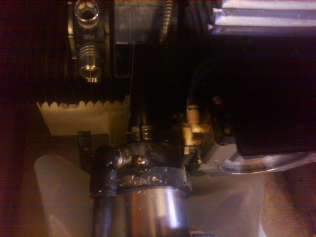

Почти все сделано на 3 осях.
Re: Зубные протезы
Zirkonmill писал(а):Почти все сделано на 3 осях.
Одна ось скорее всего переворотная(не поворотная). Обработали с одной стороны, ручками перевернули столик, закрепили и поехали дальше. Так происходит процесс?

Все автоматом, пневматика заготовки переворачивает.
Re: Зубные протезы
Zirkonmill писал(а):Все автоматом, пневматика заготовки переворачивает.
таже рука :) не поворотная же ось там стоит :)

Нет там руки, пам пневматический вращатель заготовки. Фото смотри, там немного видно.

Zirkonmill писал(а):Нет там руки, пам пневматический вращатель заготовки. Фото смотри, там немного видно.
что руками что пневматикой это ФАКТИЧЕСКИ одно и тоже не поворотная ось с точной позицией.
Сейчас таких не делают, везде 4 оси. Этому станку 15! лет.
