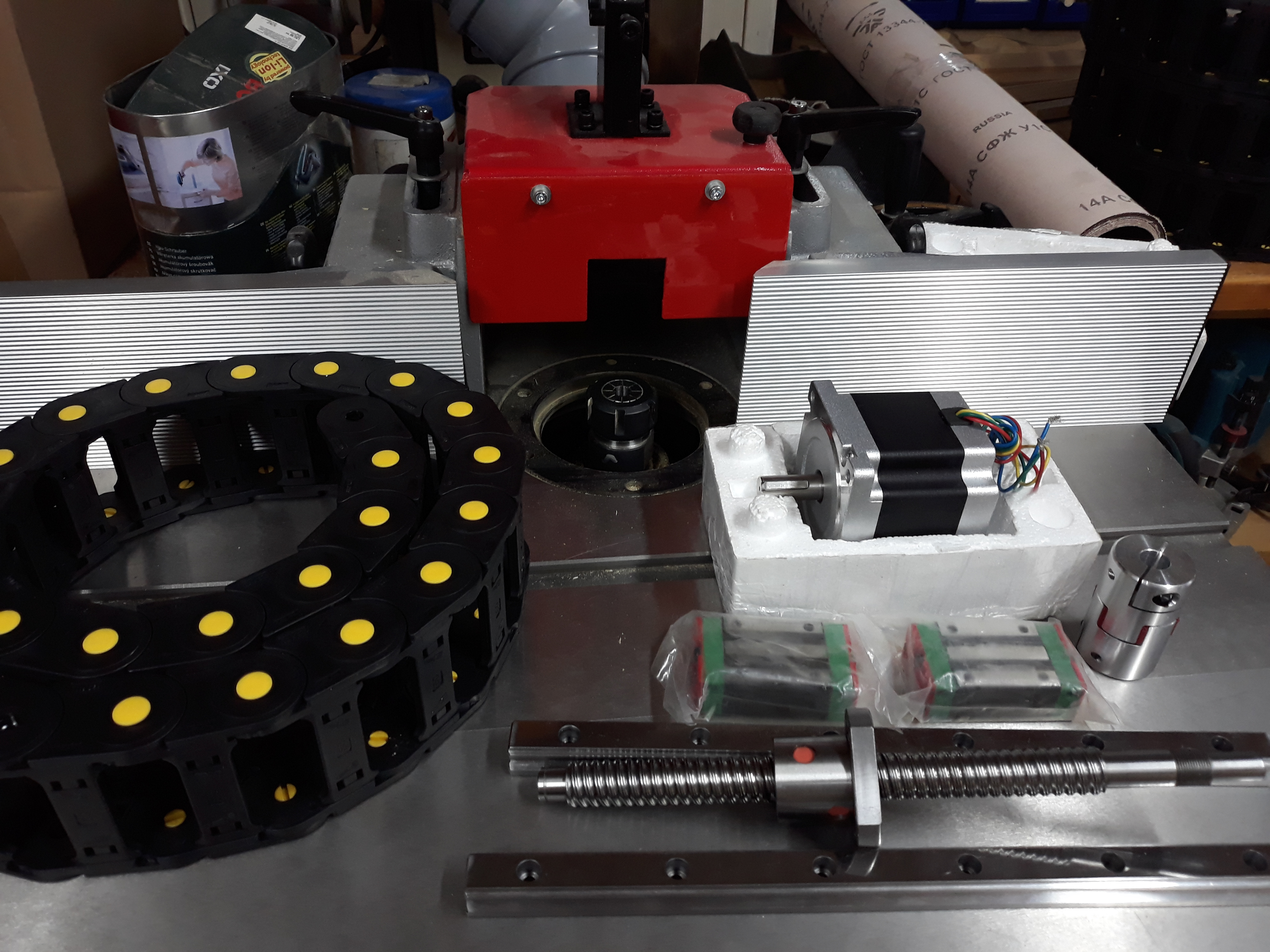

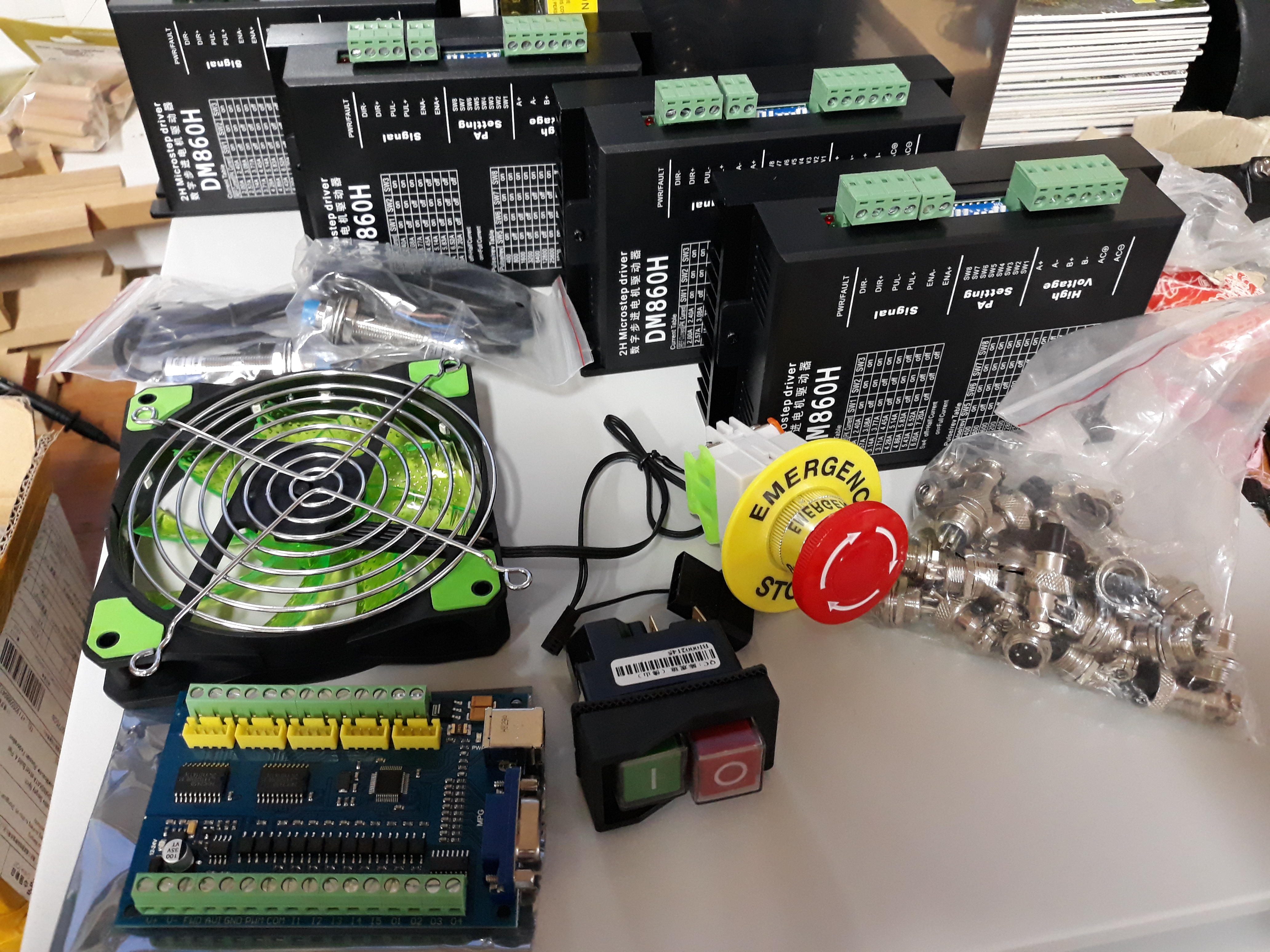

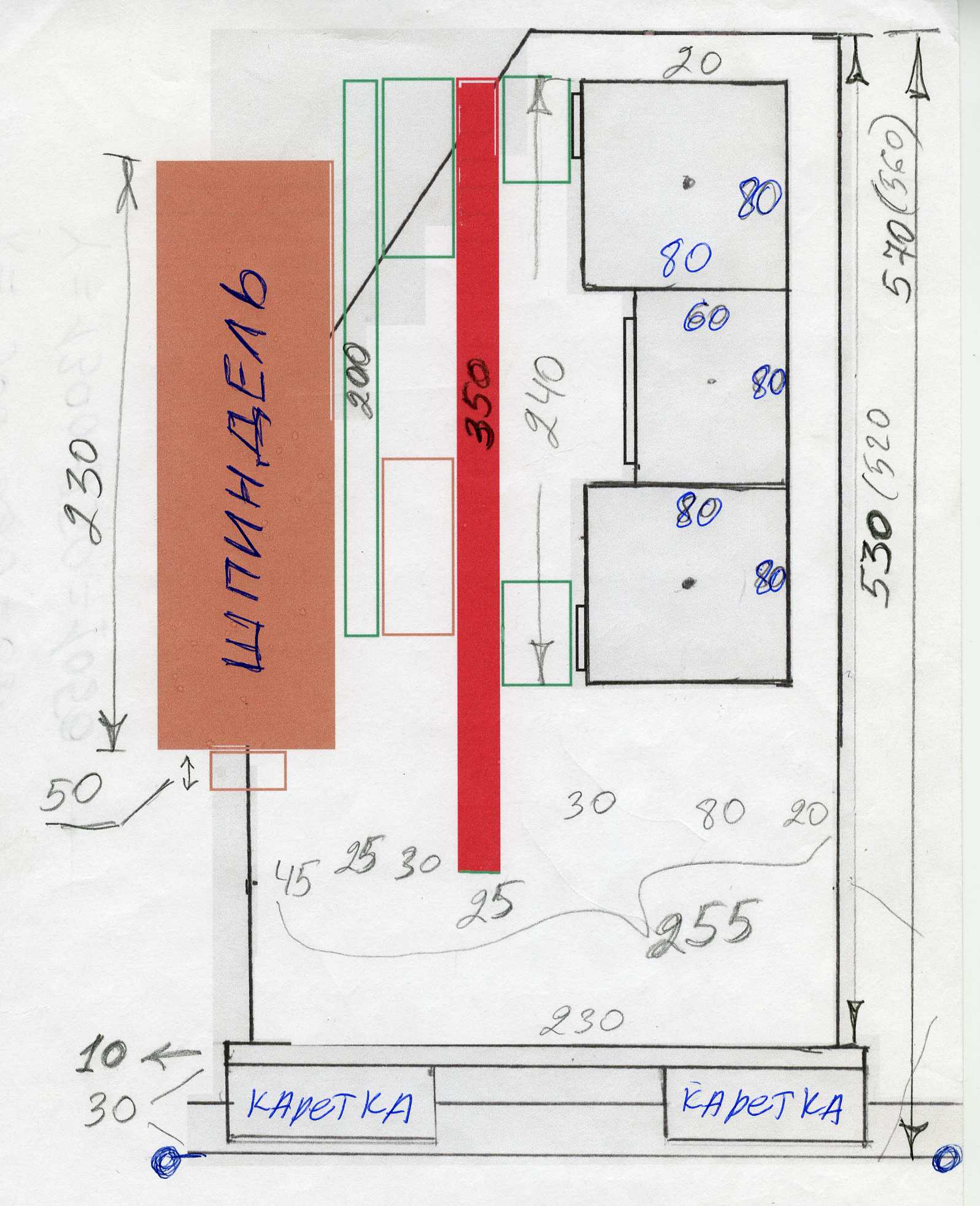

Добрый день. Необходима помощь в постройке станка. Планирую станок фрезерный в основном по твердому дереву и если получиться иногда по люминю. Рабочая область 105 см на 70 см глубина около 18 см.Вот уже полгода просматриваю тему. За это время потихоньку закупал оборудование, чтото потом продал и заменил на лучший вариант (например через эту площадку продал швп 1605 и докупил 2010). Сначала была уверенность что все сам соберу. Есть небольшая мастерская и живу в частном доме. Но чем больше вникаю тем больше понимаю что соберу но получится колхоз. Уверен что работать будет но колхоза не хочу. И точности тоже не обеспечу. Еще и по основной работе много дел. Старался покупать детали получше. На данный момент куплены направляющие профильные 20 длинна 130 см, 90 см, 40 см по 2 шт. каждой. Швп 2010 покороче направляющих сантиметров на 5-6, Моторы 34-е и 23., концевые датчики, гибкий канал ну и практически вся электроника. Шпиндель планировал 2,2 кВт с керамическими подшипниками с али.
Электронику конечно могу и сам собрать, а с механикой сложнее. Хотелось бы фрезерованную алюминиевую Z и может стойки портала, шлифовка под направляющие может. Думаю что нужно прорисовать детали в электронном виде а потом фрезеровать все с дырками, резьбами под мои ШВП и моторы.
Объем помощи я пока смутно представляю, весь станок или создание отдельных деталей в электронном виде с дальнейшей фрезеровкой. Нужно разговаривать по существу. И конечно зависит от стоимости. Совсем дешево не хочу но и есть предел бюджета. Как говорит один мой знакомый: мне не нужны дешёвые пирожки, мне нужны пирожки подешевле. Если бюджет будет выходить за рамки прийдётся ограничиться вытачиванием Z.

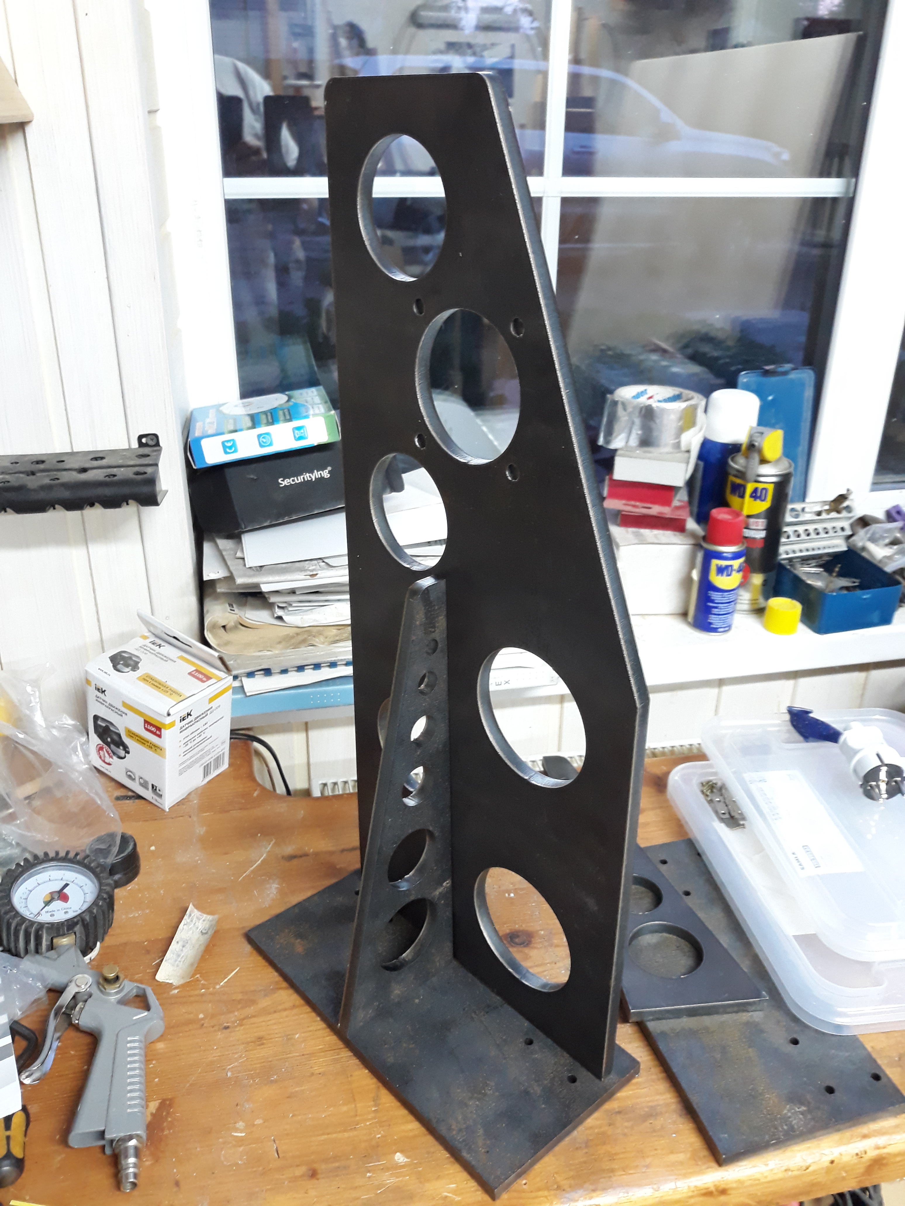

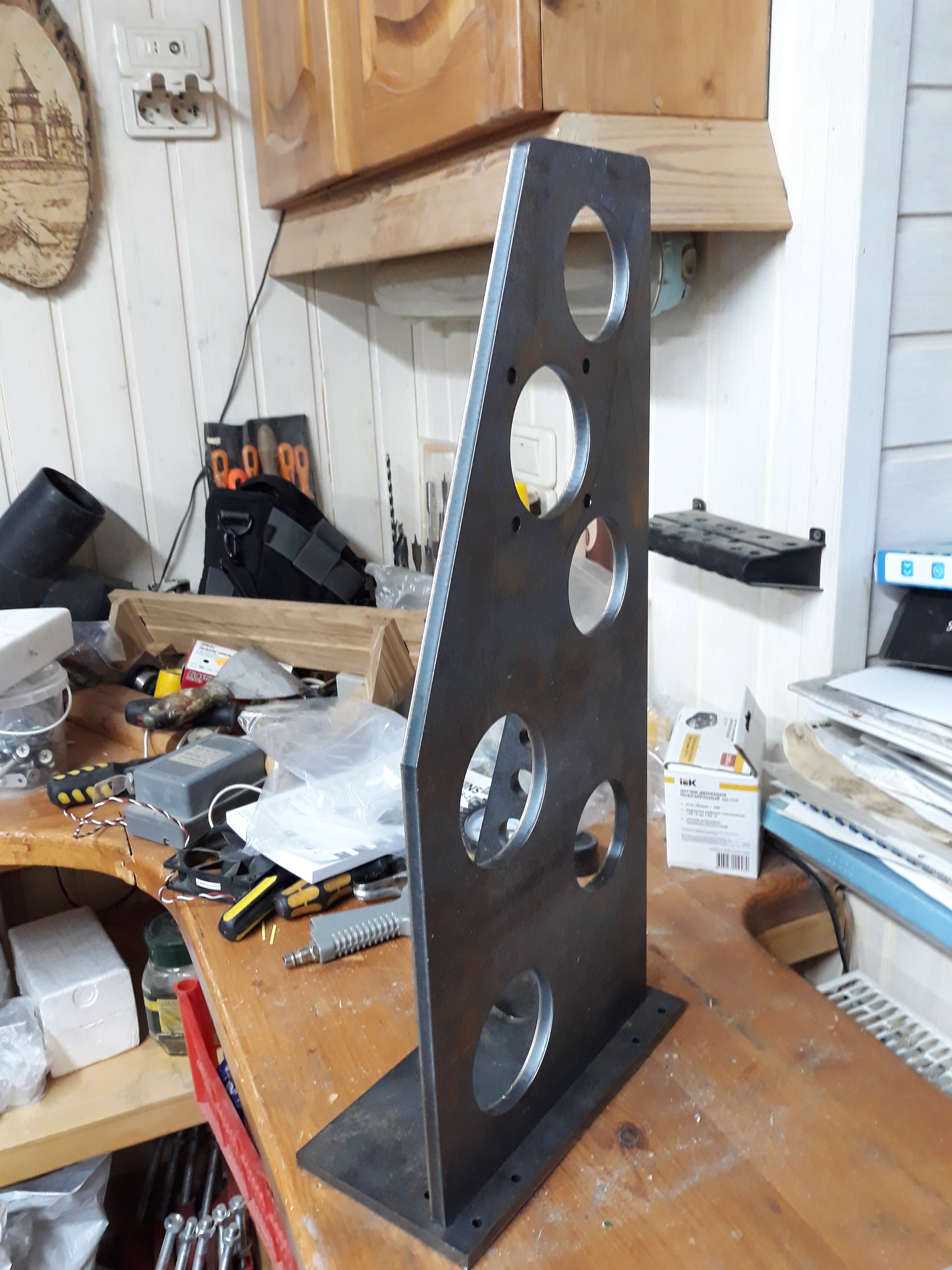

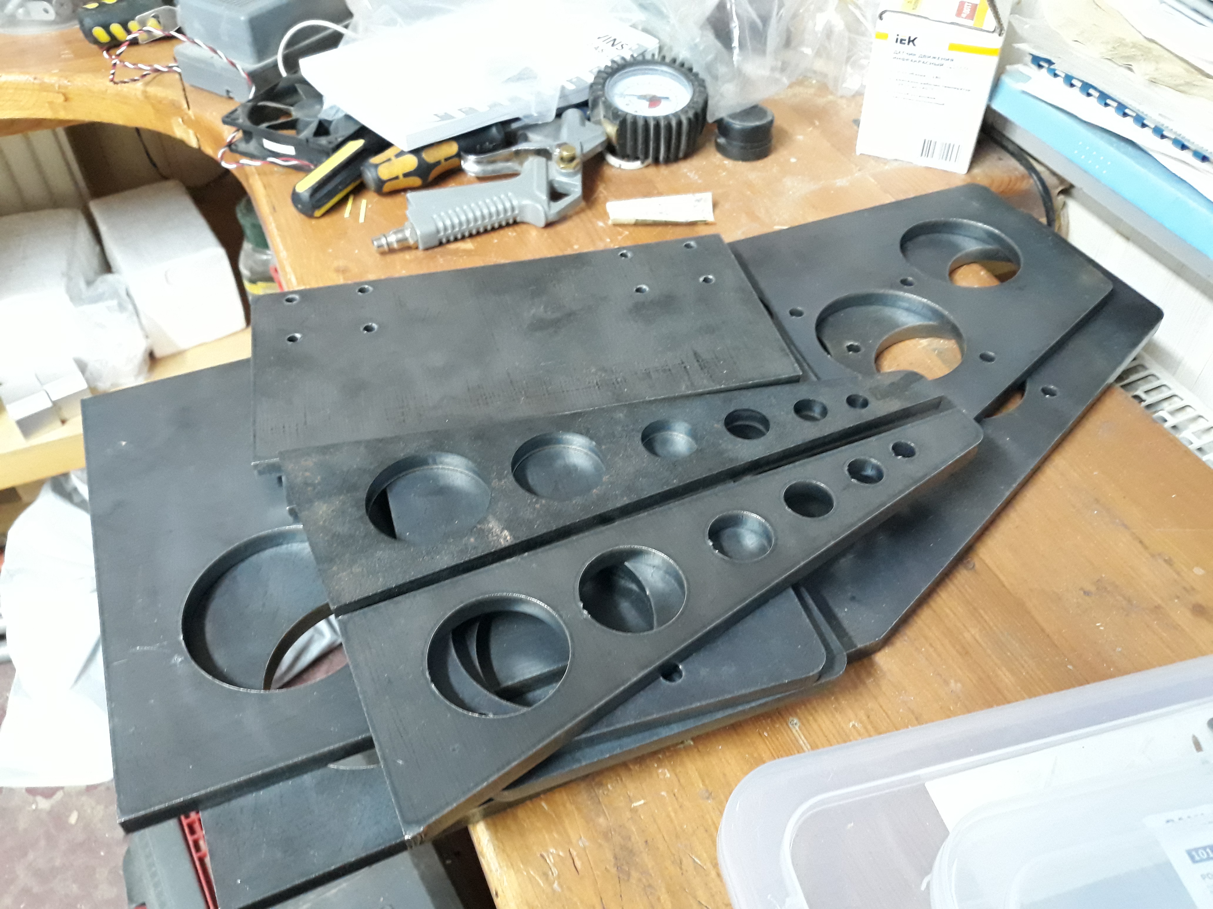

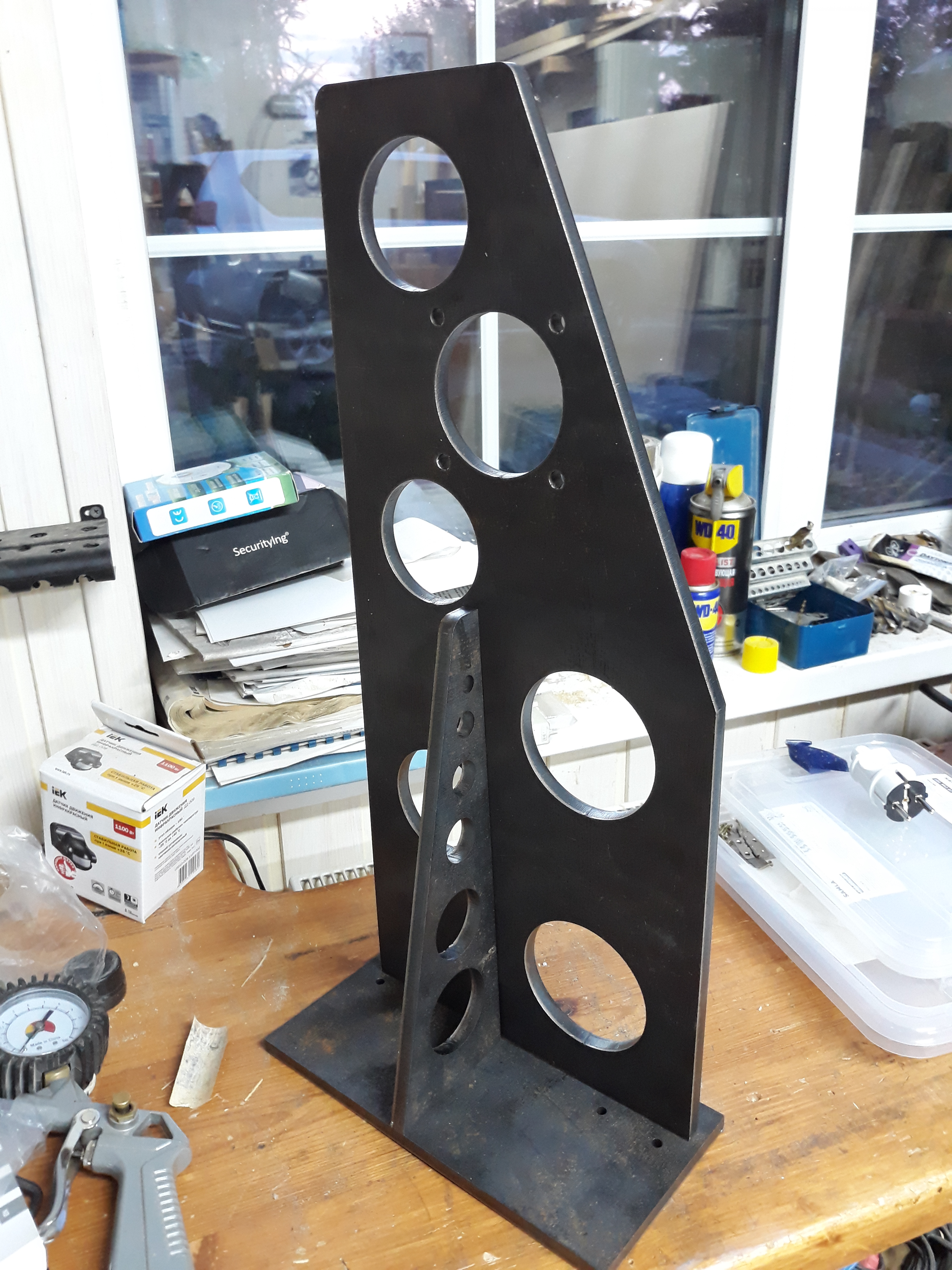

Для прояснения ситуации несколько фоток. Прорисовывал немного на бумаге, даже стойки для предпологаемого портала вырезал на лазерном из 10 мм стали (надеюсь что пригодятся).
И одно стойка поставлена как я задумывал. Но не факт что задумка хорошая.

Тяпнете проблем с такой STB5100 USB картой.
Umberto
Сообщения: 19
Зарегистрирован: 29 ноя 2018, 15:51
Re: Фрезер по дереву 105*70 см. Нужна помощь.
Сообщение Umberto »
shalek писал(а):Тяпнете проблем с такой STB5100 USB картой.
Да это можно поменять, они относительно не дорогие.
Прорисовывал портал примерно так в разрезе. Квадраты это металлический профиль. С углублением под ШВП.

Вот так примерно представлял.

Umberto, а красная плита зачем такая длинная, весь пролет перекрывает

Gestap писал(а): а красная плита зачем такая длинная, весь пролет перекрывает
Ну да. На скорую руку примерно рисовал. Не воспринимайте как чертеж к действию.

Поделитесь ссылочкой на куллер. Люблю зелёный цвет.
