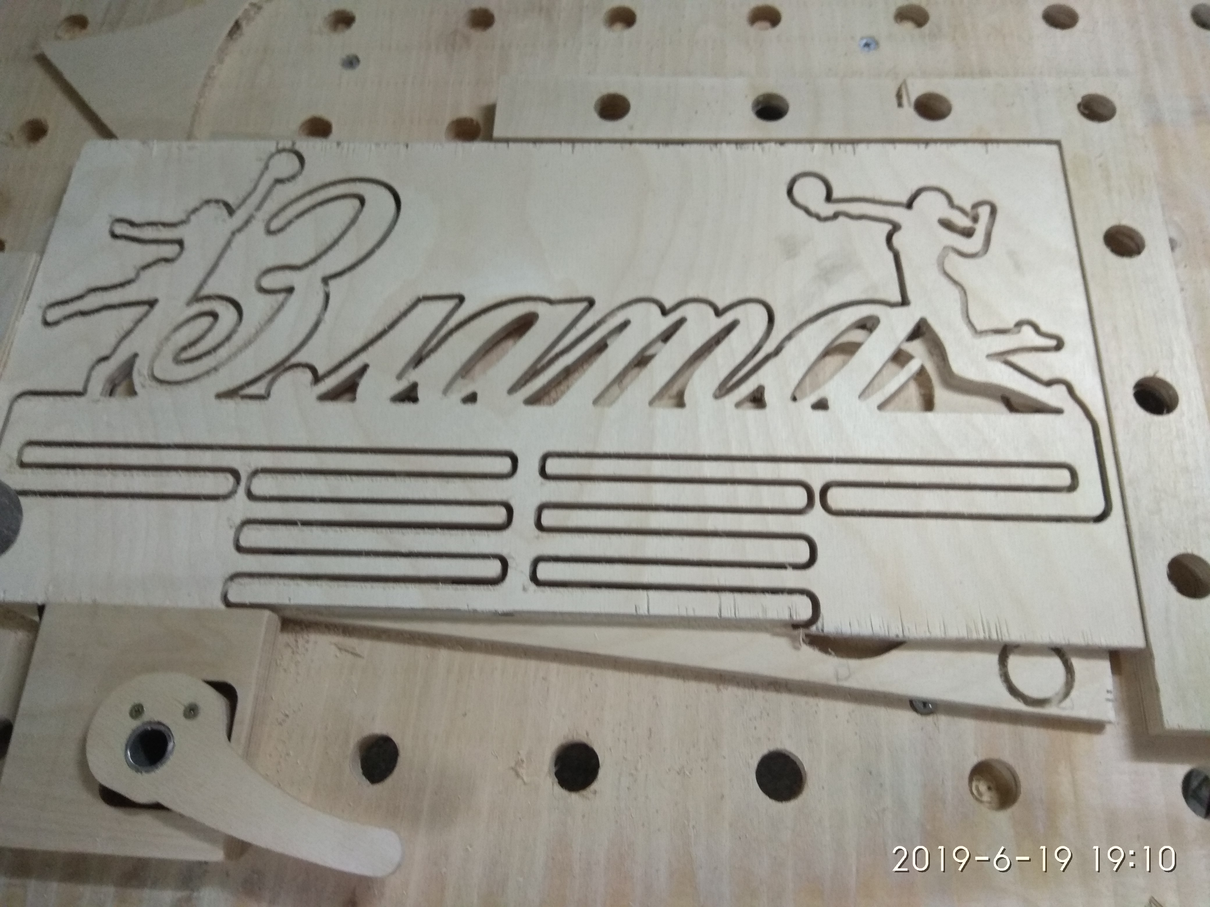

Здравствуйте. Много где читал, но так и не могу разобраться с доработкой углов в арткаме. Работаю фрезой 3мм, но хотелось бы дополнительно пройти фрезой 1мм именно те места которые фреза 3мм не достала(чтобы по всей этой траектории не ездила). Программу делаю в Арткам 2012 или 9pro, 2D обработка по профилю. Можно ли это сделать? Заранее спасибо!
Вроде и так неплохо, но хотелось бы понять как это делается и улучшить (9886 просмотров) <a class='original' href='./download/file.php?id=166641&mode=view' target=_blank>Загрузить оригинал (1.45 МБ)</a>

Почему бы не сразу 1мм фрезой тогда? Жесткости не хватает?
Даже не знаю есть ли при обработке по вектору доработка. Как вариант пройти весть путь потом 1мм фрезой. Можно попробовать увеличить глубину прохода.
Re: Подрезка углов в арткаме
1 мм фрезы капризные очень. Лучше 2 мм, для фанеры кукуруза "стружка вниз" - рез чище

1мм только по 0.5 за проход. А это 12 проходов(( боюсь ломаться будут быстро. Фрез 2мм пока не покупал
у меня тоже 0,5 за проход, больше - ломаются при резкой смене направления. Скорость 700 мм/мин. Правда оборотов 16тыс, если увеличить до максимума, то может и 1-1,5м/мин можно разогнаться

Попробуйте стратегию гравировка, там можно добавить несколько инструментов и УП соответственно сгенерируется для каждого из них.

В создании траектории гравировки есть доработка... указанием списка фрез по очередности ;) но это гравировка.
В данном случае по любому придется прогонять всё. Черновая 3мм и чистовая 1мм.
Либо дорисовать вектором каждый острый угол и для каждого угла просчитать 1мм.
