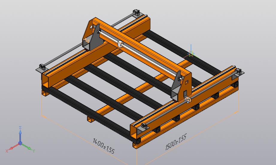

Описание станка, основные характеристики: Портальный фрезер из стальной трубы и китайских комплектующих
Рабочее поле: 1300*1000*250
Обрабатываемые материалы: дерево, цветные металлы
Примеры изделий (фото): надеюсь будут когда-нибудь
Ориентировочный бюджет: хочу не более 100к руб.
Приветствую сообщество станкостроителей, хочу примкнуть в ваши ряды.
Пытаюсь накидать общую компоновку станка. Планирую делать из стальных труб, собирать на болты, сварку свести к минимуму.
Рельсы 20, ШВП 20, все китайское. Про электронику пока особо не думал, но тоже китайский набор какой-нибудь.
Под рельсы плоскость выводить буду по струнам, скорее всего, эпоксидкой, потому что никакой измериловки нет (но возможно приобрету уровень станочный)., а фрезеровать дорого выходит.
Несущие трубы 150*100, перекладины 60*60, на портале 2 60*60 и 1 60*40. Листовые детали 6 мм.
Хочу получить универсальный станок, определенных задач пока не стоит. Высота по Z, чтобы можно было поставить поворотную ось и пилить балясины.
Стараюсь придумывать так, чтобы обработка была минимальна и обойтись болгаркой, сверлилкой и сваркой. Листовые детали думаю отдать на плазменный раскрой, но если не срастется можно вырезать болгаркой.
Прошу сильно не смеятся :D и, если не трудно, подсказать дельных идей по проекту (идею не начинать строить, а купить готовый не предлагать, это как-то не спортивно :) )

Выкинуть
MrJlonyx писал(а):на портале 2 60*60 и 1 60*40.
и поставить
MrJlonyx писал(а):трубы 150*100
а вообще берите один хлыст такой, и целиком из него. всё равно на отрез найти их маловероятно
MrJlonyx писал(а):Высота по Z, чтобы можно было поставить поворотную ось и пилить балясины.
много, вам под 100 патрон хватит высоты Z 150. у китайских повороток высота центра 65.
ничего длиннее чем >100мм вы в свой шпиндель не зажмёте никогда, так что не нужно

Строю себе еще один станочек для цветмета с вдвое меньшим полем, чем у вас и ставлю на портал две 80х80х8, листовые будут 10-12мм... Если хотите получить жесткий станочек без дребезга, то металл выбирайте толще.
P.S.1 уже опередили с ответом, но суть ответов ТС будет ясна.
P.S.2 Крепление ШВП на уголках - (без обид) - фигня полная. BK и BF крепите прямо на профтрубу сбоку, с портала опускайте мощную пластину для крепежа гайки ШВП. Все "звеняще-торчащие" элементы в виде уголков - по минимуму.

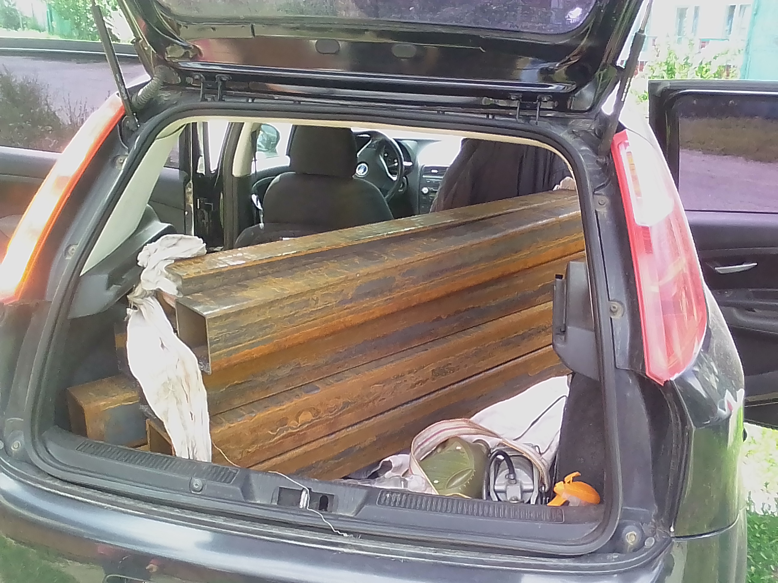

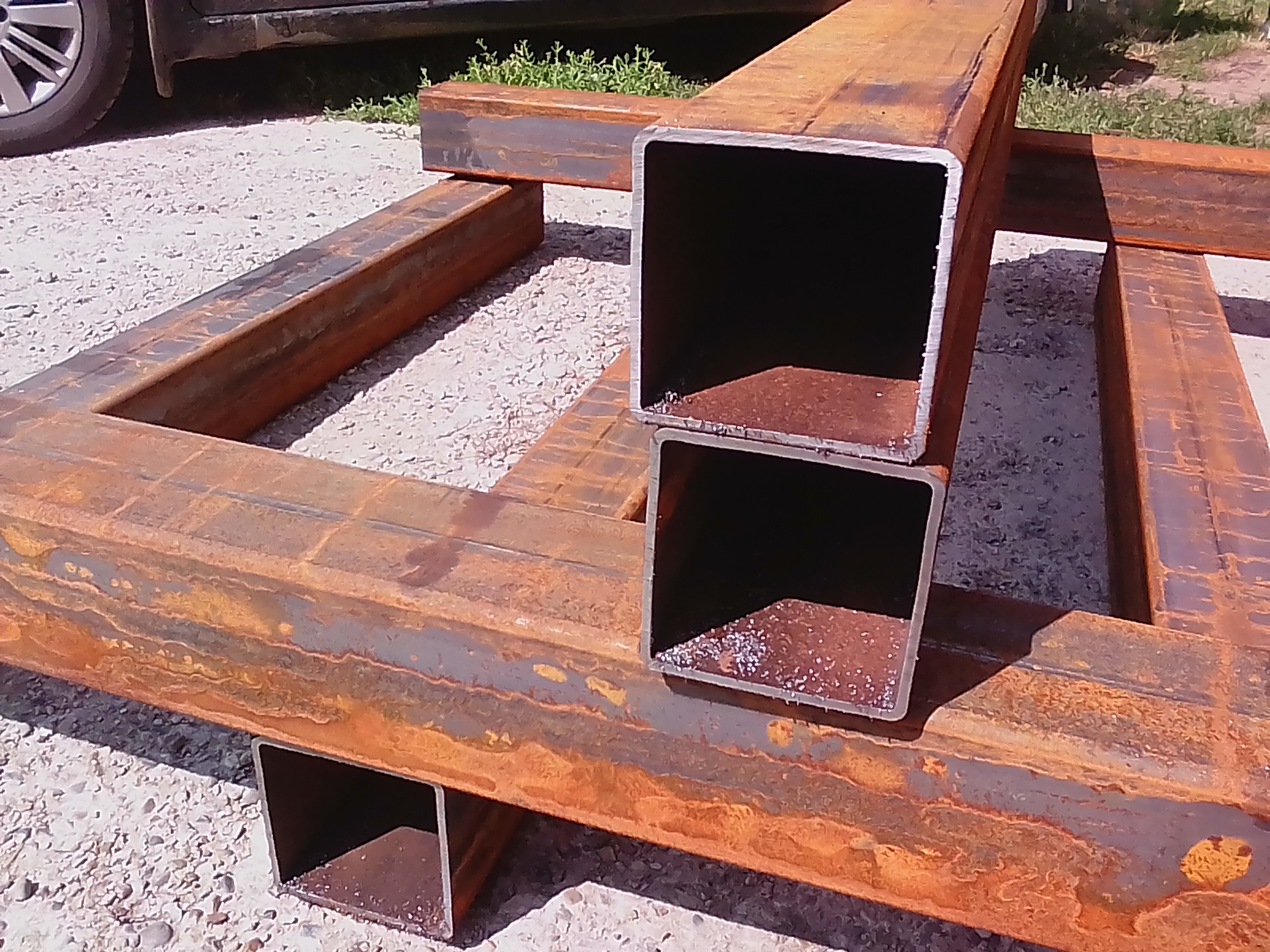

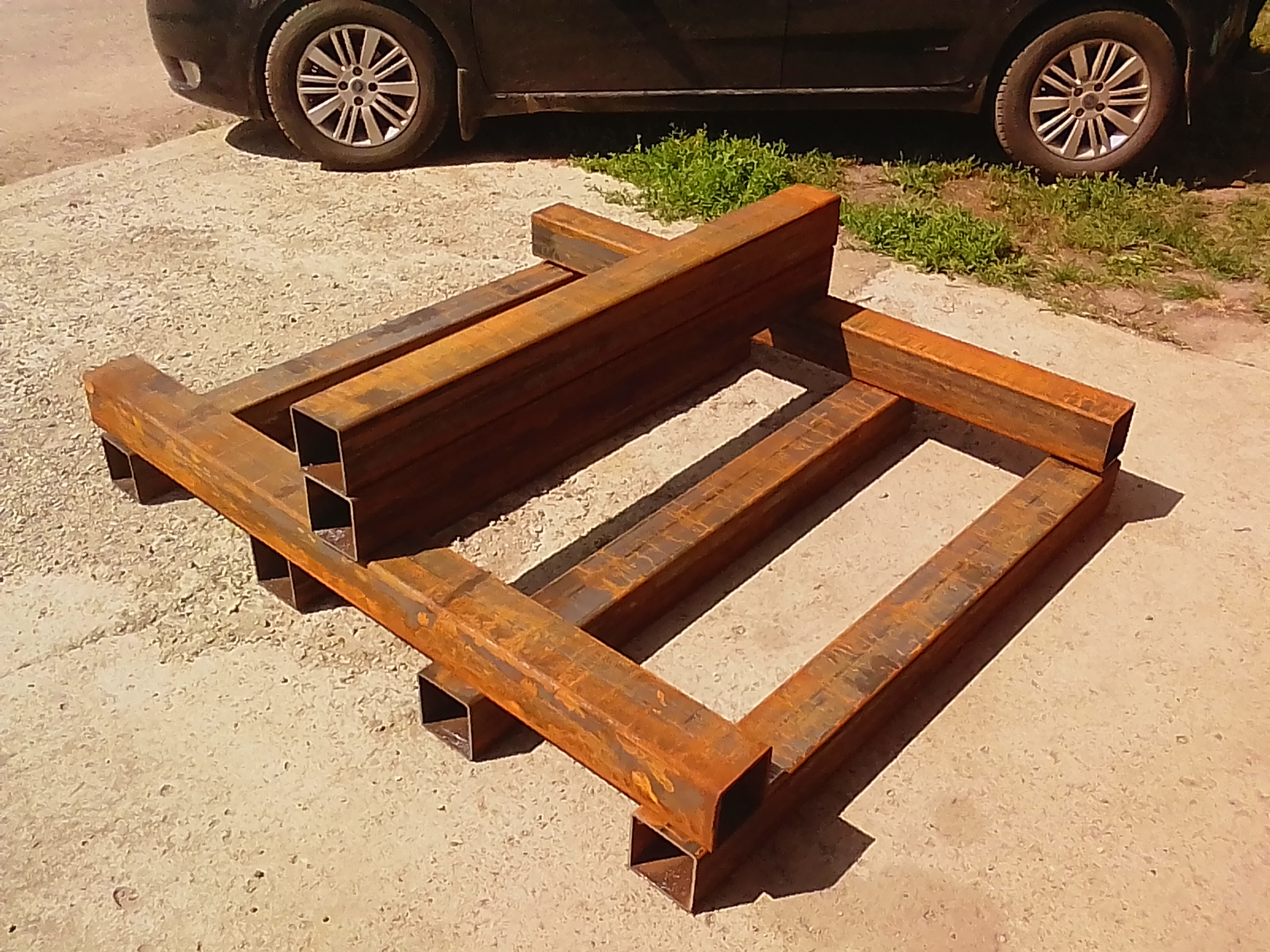

Определился с трубой. Купил уцененную ржавую трубу 120*120 стенка 5 мм. Попросил напилить сразу в размер на ленточной пиле, чтобы с болгаркой вокруг нее не бегать, а заодно и на доставке смог сэкономить, части аккуратно влезли в мою машину (хотя и нелегко было закинуть так чтобы не сломать обшивку или еще что, все-таки все куски вместе 200кг).Теперь можно смело делать проект под конкретную трубу.
На фото попробовал скомпоновать примерно как будет и прикинуть размер вживую.

MrJlonyx писал(а):Определился с трубой. Купил уцененную ржавую трубу 120*120 стенка 5 мм. Попросил напилить сразу в размер на ленточной пиле, чтобы с болгаркой вокруг нее не бегать, а заодно и на доставке смог сэкономить, части аккуратно влезли в мою машину (хотя и нелегко было закинуть так чтобы не сломать обшивку или еще что, все-таки все куски вместе 200кг).Теперь можно смело делать проект под конкретную трубу.
Сам по тем же граблям чуть не пробежал на 1500мм 20 ШВП будет как скакалка. 2 Варианта либо на рейку зубчатую, либо гайку вращать.

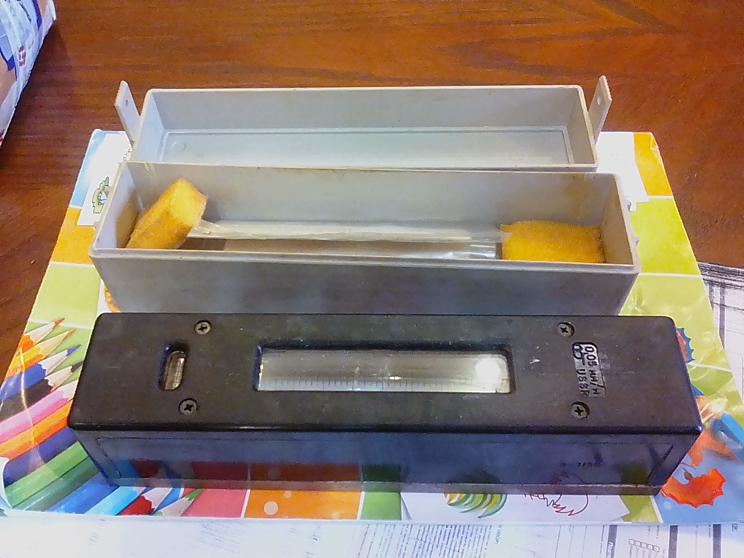

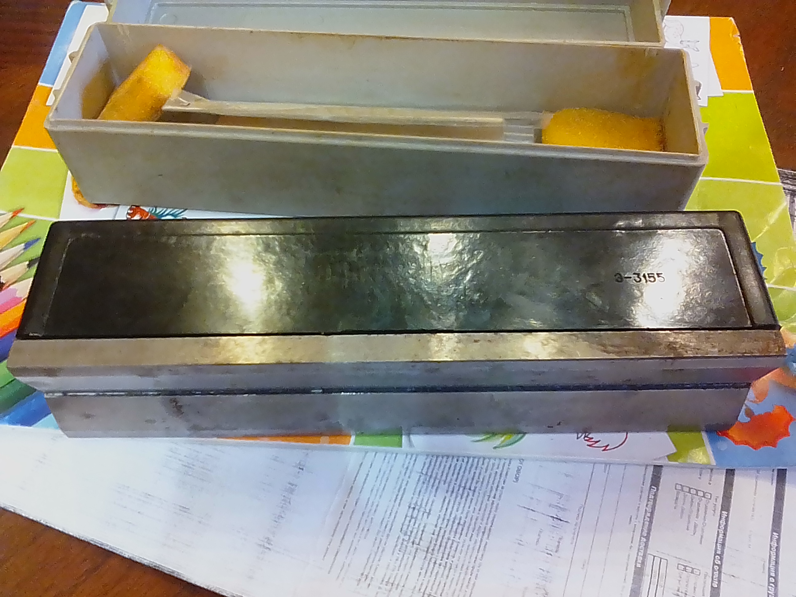

hmnijp, уровень уже едет ко мне, нашел на авито 200 мм, 0,05мм/1м за договорную цену, и договорились) Но пока не знаю, что купил.
Индикатор есть у отца, стоечку можно заказать на АЛИ. Насчет линейки не знаю, слишком уж дорого ее продают, а проверить при покупке ее нет возможности, может она и не такая "поверочная" окажется. У отца есть призма фрезерованная, длиной около 0,5м +-, может ее как за эталон взять (хотя на сколько точно ее фрезеровали тоже неизвестно)

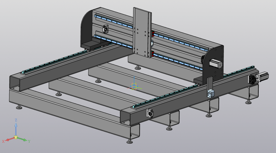

Неспеша рисую проект. Трудности с осью Z возникают и не знаю как приделать швп по оси Х, сейчас опоры швп установлены на проставках 14мм, а гайка на пластине 10мм, какой-то колхоз получается.
И еще мне пришел уровень, состояние хорошее, но покрылся немного ржавчиной (наверное шкуркой Р1000-2000 счистить получится). Осталось научится им пользоваться ))

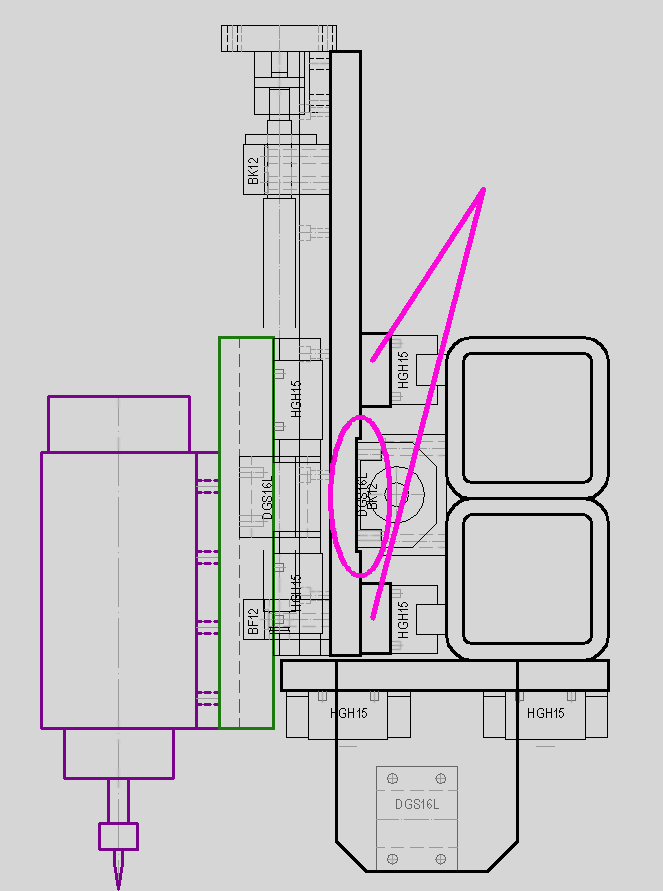

MrJlonyx писал(а):не знаю как приделать швп по оси Х, сейчас опоры швп установлены на проставках 14мм, а гайка на пластине 10мм, какой-то колхоз получается
Аналогично, по неимению доступа к аллюминию и отсутствию в округе фрезерного парка, приходится колхозить проставки.
1.png (5306 просмотров) <a class='original' href='./download/file.php?id=167142&mode=view' target=_blank>Загрузить оригинал (17.23 КБ)</a>
Re: Портальный по дереву\цветмету 1300*1000*250
утопите гайку в плиту.

MrJlonyx писал(а): Купил уцененную ржавую трубу 120*120 стенка 5 мм.
У меня глазомер сбился))), или трубы все же не квадратные?

Сильно много утапливать надо, там и так мяса с гулькин нос остается. А делать толстенную плиту не из чего...мне проще вкладыши приварить...
в плиту 20мм утапливается норм.

loi_28 писал(а):У меня глазомер сбился))), или трубы все же не квадратные?
Блин, посмотрел на стационарном компе точно квадратные))). Как мой ноут фото искажает, не ожидал.
