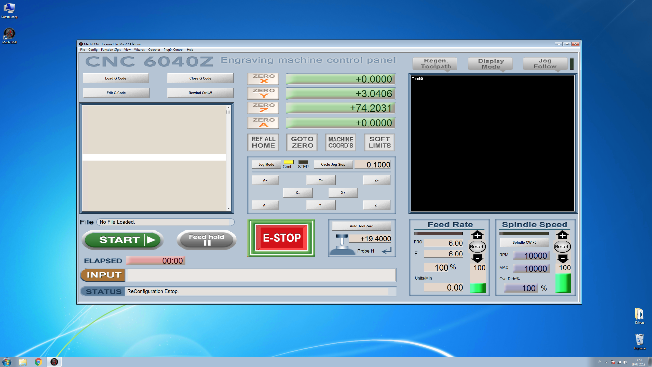

В продолжение моей недавней темы Пропуск шагов на холостом ходу по одной оси
Похоже дело в том что тормозит Mach3. Просто станок замирает на 0.5-7 секунд и потом все продолжается. При этом если тормоз произойдет когда станок пилит, то шаги не пропускаются и все просто продолжается дальше. Если же тормознет в момент быстрого перемещения - то двигатель который работал начинает пищать и дальше не двигается (видимо из-за того что он пытается продолжить без разгона и не может тронуться с места).
Мак3 работает на новом компе и кроме него там ничего не работет. Win7, Celeron 1.6Ghz, 4GB оперативки, SSD жесткий диск. По моим ощущениям все летает, не похоже что дело в железе компа. Включил системный монитор и во время очередного тормоза мак3 процессор и оперативка совсем не загружены.
Куда копать?

Залезь в папку с Мачем, там должен быть файл не помню как точно называется типа Test.exe. протестируй систему на стабильность импульсов LPT.

У меня подключается по USB. Я нашел в папке DriverTest.exe который при запуске показывает No driver sensed installed. Run driver test.

Провод юсб пожирней и покороче поставить. Может помехи какие.

Поступила информация что проблема может быть в USB3. Типа надо чтобы было USB2 - попробую.

Драйвера для контроллеров, через которые мач с ними общается часто написаны индусами и поднимают требования мача к железу на порядок, были такие грабли с ESS, с лпт таких проблем не бывает.

Просто комп был что-то типа Атлон 64 5200+, для лпт его хватало, а связь с ESS постоянно вешалась, на C2D средних уже всё стабильно работает.
