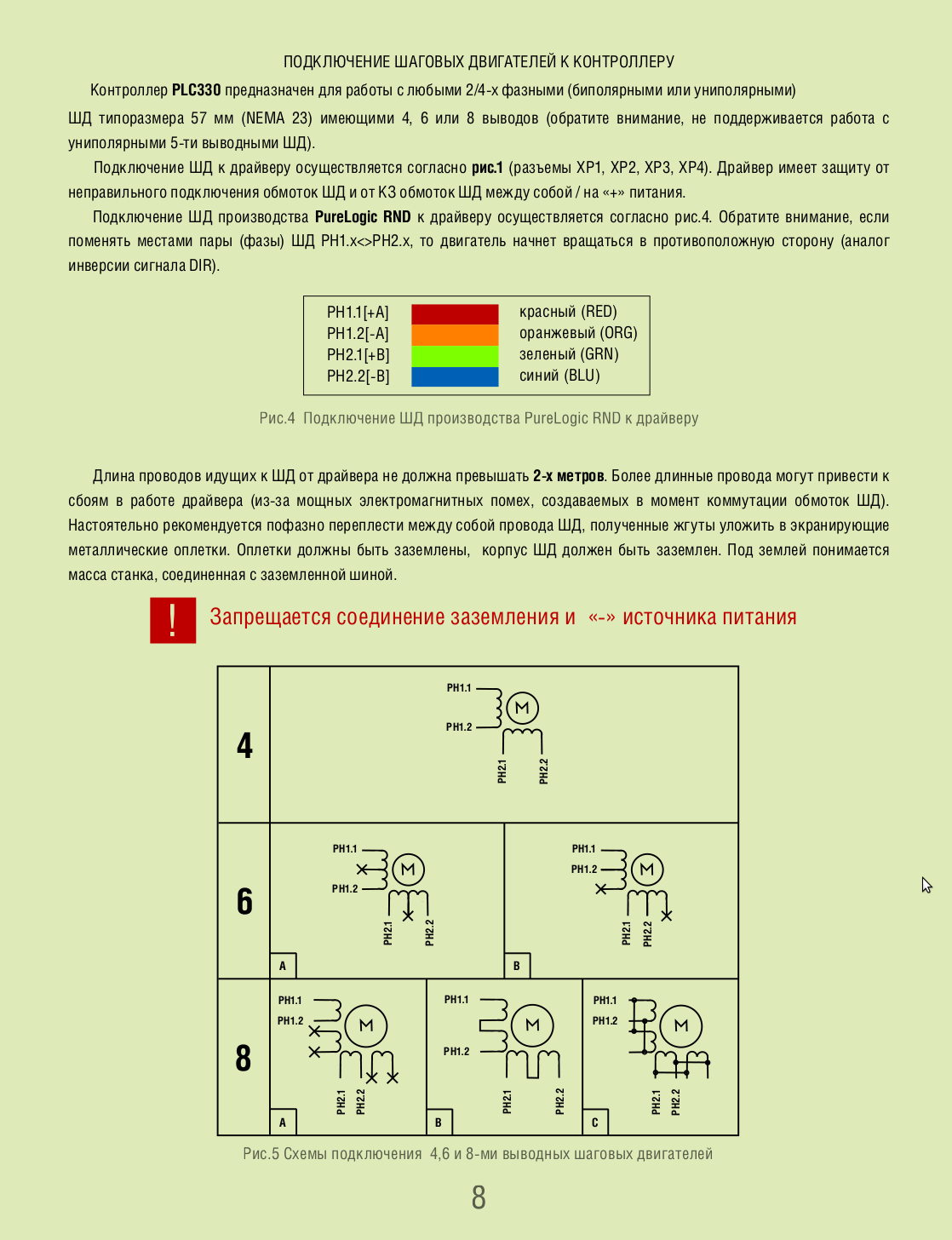

Re: Нужна помощь.
Хммм странно, purelogic пишет, что к этому контроллеру и можно подключать разные двигатели:
К драйверу можно подключить 4,6 и 8 ми выводные ШД. Схемы подключения таких шаговых двигателей приведены на
рис.5. Рассмотрим по порядку преимущества и недостатки этих методов:
ШД с 4 мя выводами. Это биполярный ШД, подключение однозначно. Фазность подключения обмоток не имеет значения.
ШД с 6 ю выводами. Это либо биполярный ШД с отводом третьего проводника от середины обмотки, либо униполярный 4
х фазный ШД с внутренним объединением проводников двух соседних обмоток. Подключение типа А – момент ?1.4 раза,
момент более стабилен на низких частотах. Подключение типа В – ШД работает с характеристиками, заявленными в
описании (момент, ток), момент более стабилен на высоких частотах.
ШД с 8 ю выводами. Это униполярный 4 х фазный ШД. Подключение типа А
заявленными в описании (момент, ток), момент более стабилен на высоких частотах. Подключение типа B – момент ?1.4
раза, момент более стабилен на низких частотах (относительно А). Подключение типа C – момент ?1.96 раза, момент более
стабилен на высоких частотах (относительно А).
Вот скрин из инструкции со схемами подключения биполярных и униполярных двигателей:
подключение шагового двигателя.png (7955 просмотров) <a class='original' href='./download/file.php?id=1048&mode=view' target=_blank>Загрузить оригинал (193.66 КБ)</a>

Такие ШД тоже в наличии, но механика уже начала собираться чуть под другие ШД.
Это ЩД с 5ма выводами.
Re: Нужна помощь.
Да, у них написано, что с такими движками работать не будет. Завтра посмотрю что-нибудь еще.

кстати а почему вы вариант 6 А отсеиваете? присмотритесь, на картинке, это как раз таки и есть, ваш 5ти контактный двигатель, 4 фазы и 5 контакт земля...

На рис 6А, обмотки разделены на две группы, а у него земля общая на всех, вот если бы можно было разрезать землю посередине, тогда все было бы ок.

и получается что в таком случае моторчик требует 2 земли? если я ни чего не путаю земля она и в африке земля а то что показано на рисунке так.... ну фих его знает короче...
просто смотрю щас в книжку, там нарисован движок такой же как на 6а, на следующем рисунке он соединен с микросхемой UCN5804 и центральные(между парами обмоток провода которые) провода повешены на 2 разных контакта микросхемы и соединены на массу.

На всех тех рисунках у обмоток вобще нет "земли" и драйвер может включать каждую пару обмоток как в одну, так и в обратную сторону. А в данном случае все обмотки подключены к одному проводнику, поэтому их нельзя включать в разные стороны.
