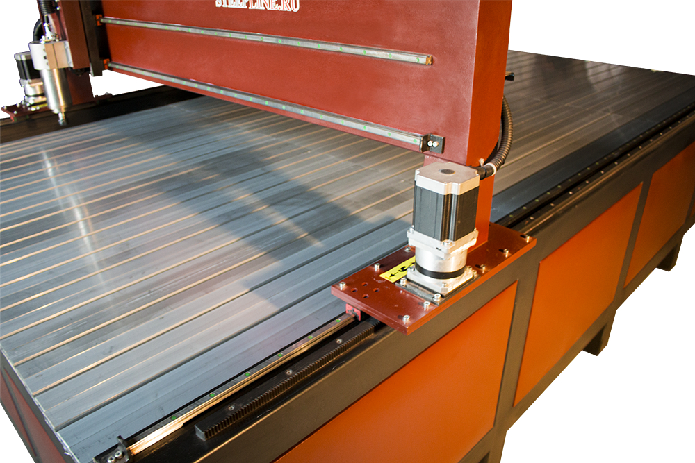

Prav писал(а):Ось Y - линейная, а ось A - поворотная/вращения ?
Censored писал(а):Работает только один мотор и за этого портал ломает.
Портал ломает. Наверно что-то типа такого
349.jpg (7110 просмотров) <a class='original' href='./download/file.php?id=166113&mode=view' target=_blank>Загрузить оригинал (786 КБ)</a>
с двумя моторами на одной оси.

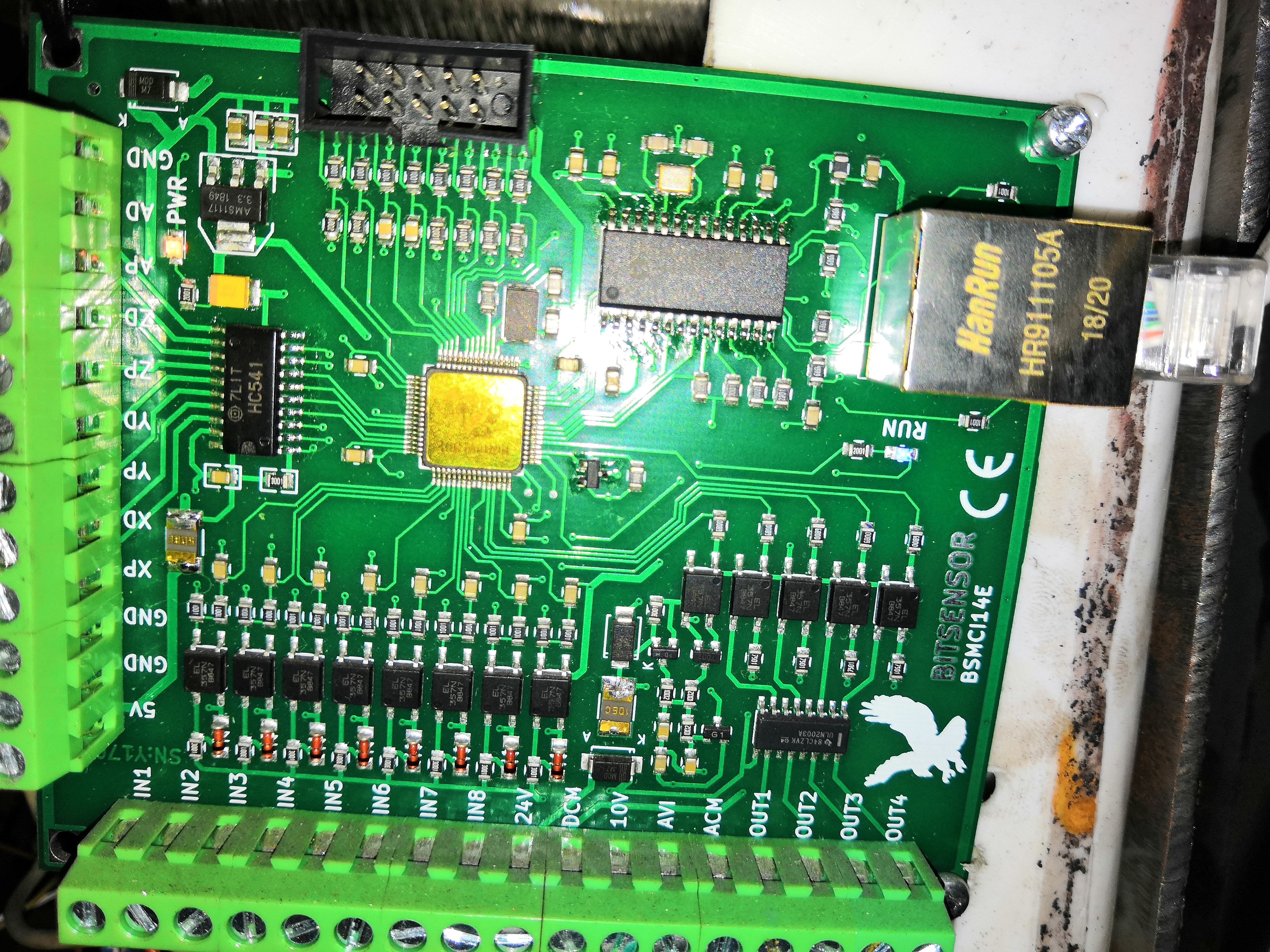

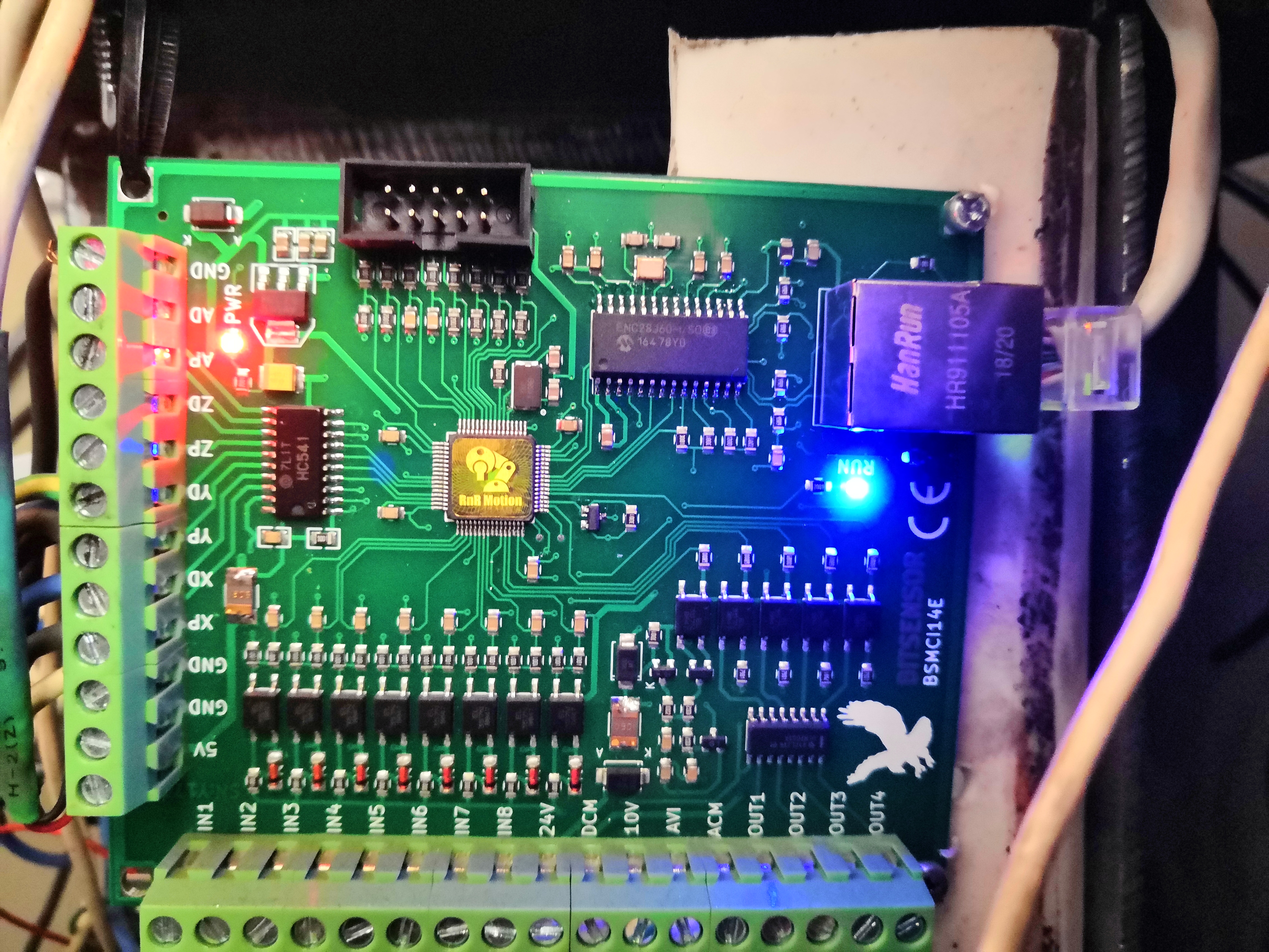

Сообщение Censored »
Евжений писал(а):
Censored писал(а):usb, или ethernet
purelogic? Логотип есть?
IMG_20190712_130728.jpg (6997 просмотров) <a class='original' href='./download/file.php?id=166193&mode=view' target=_blank>Загрузить оригинал (13.52 МБ)</a>
IMG_20190712_130629.jpg (6997 просмотров) <a class='original' href='./download/file.php?id=166194&mode=view' target=_blank>Загрузить оригинал (10.79 МБ)</a>

Так работает эта плата. Переделывать подключение подчиненной оси паралельно основной.

Cvazist писал(а): Так работает эта плата. Переделывать подключение подчиненной оси паралельно основной.
Понятно. Спасибо
Censored
Сообщения: 25
Зарегистрирован: 26 окт 2018, 21:12
Настоящее имя: Censored
Re: Подчиненная ось не работает в ручном управлении (mach3)
Cvazist писал(а):Так работает эта плата
Точно. вот про нее же тут уже тоже сказали
Re: Rnr ethernet bsmci14e #7
Надо значит искать замену этому кастрату.
Можете подсказать замену, что бы не нарваться на такого же кастрата?
