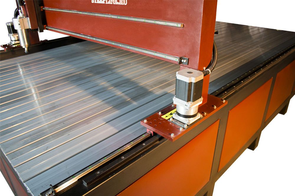

Prav писал(а):Ось Y - линейная, а ось A - поворотная/вращения ?
Censored писал(а):Работает только один мотор и за этого портал ломает.
Портал ломает. Наверно что-то типа такого
349.jpg (7459 просмотров) <a class='original' href='./download/file.php?id=166113&sid=f33436e43b27a628b8cd1fc105d2be50&mode=view' target=_blank>Загрузить оригинал (786 КБ)</a>
с двумя моторами на одной оси.

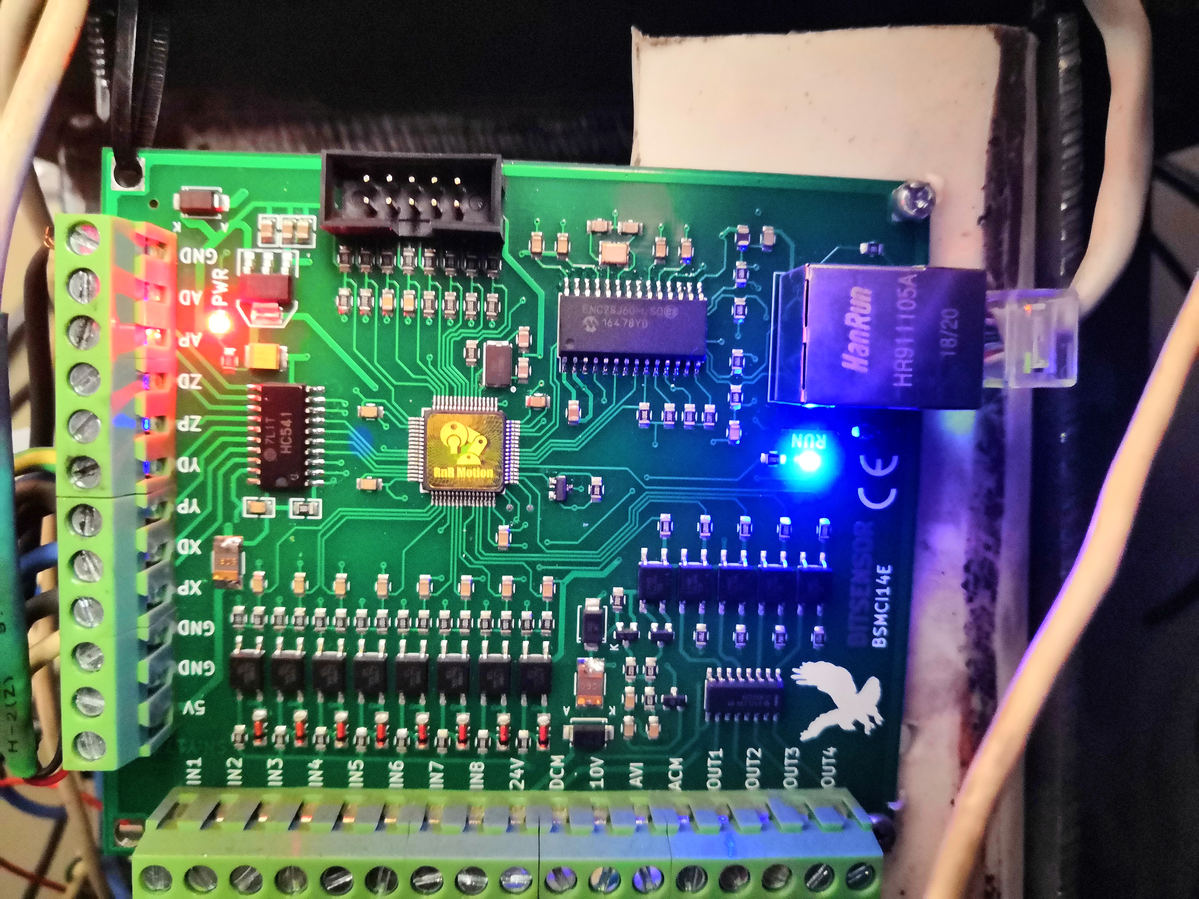

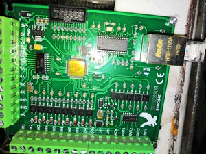

Censored писал(а):usb, или ethernet
purelogic? Логотип есть?
ВК https://vk.com/id353124059
О Боже, дай мне .... пендель!
Censored
Сообщения: 25
Зарегистрирован: 26 окт 2018, 21:12
Настоящее имя: Censored
Re: Подчиненная ось не работает в ручном управлении (mach3)
Сообщение Censored »
IMG_20190712_130728.jpg (7346 просмотров) <a class='original' href='./download/file.php?id=166193&sid=f33436e43b27a628b8cd1fc105d2be50&mode=view' target=_blank>Загрузить оригинал (13.52 МБ)</a>
IMG_20190712_130629.jpg (7346 просмотров) <a class='original' href='./download/file.php?id=166194&sid=f33436e43b27a628b8cd1fc105d2be50&mode=view' target=_blank>Загрузить оригинал (10.79 МБ)</a>

Censored писал(а):Здравствуйте.
Ось А подчинена Y (slave axis)
Через УП станок работает хорошо По всем осям одновременная работа X,Y/A координаты совпадают, станок режет без погрешностей.
Но в ручном режиме не работают Y и A одновременно. Работает только один мотор и за этого портал ломает. И вообще в ручном режиме работает только одна ось. Или X или Y или A. Что стрелками на клавиатуре, что через tab.
Почему через код работает все как надо, а в ручном управлении только один мотор?
Это настройка в матче или дело в плате? В этом деле новичок
Так работает эта плата. Переделывать подключение подчиненной оси паралельно основной.
Censored
Сообщения: 25
Cvazist писал(а): Так работает эта плата. Переделывать подключение подчиненной оси паралельно основной.
Понятно. Спасибо
