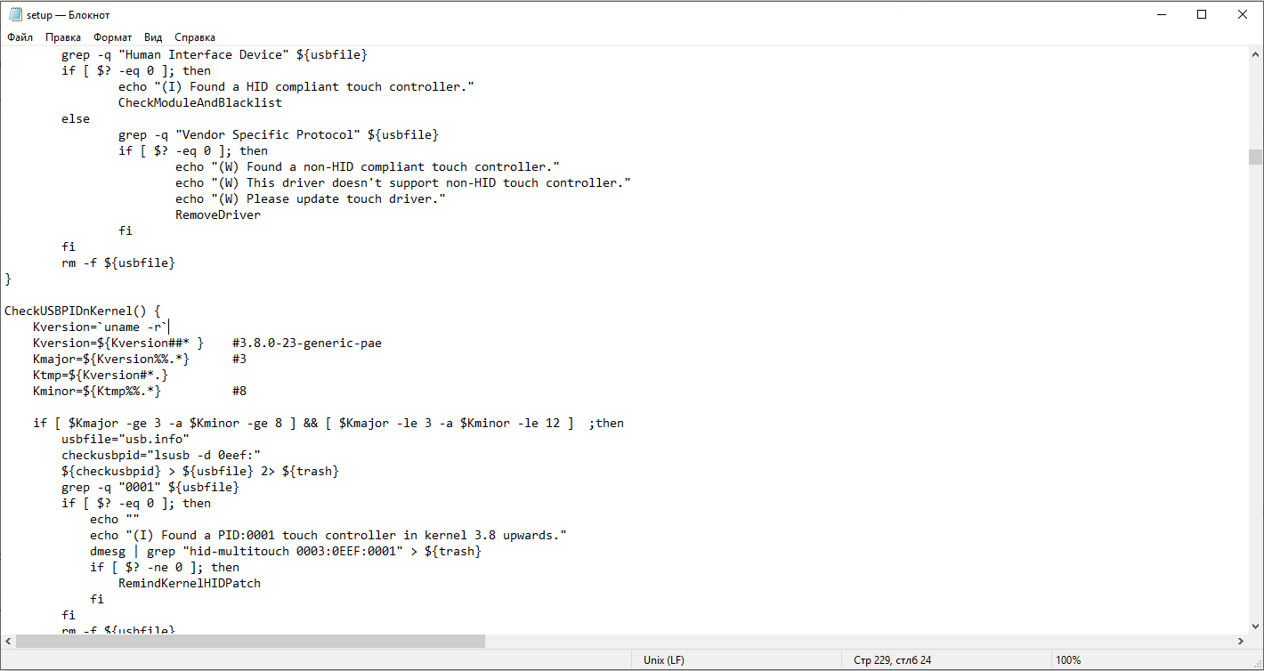

Решил я поставить на управление станком тачскрин. Взял монитор 15", приобрел резистивное стекло с соответствующим контроллером, смонтировал его на экран. Установил драйверы под Виндоус, откалибровал - все прекрасно работает. Но надо то под Линукс!
Скачал драйвера с сайта производителя, вот такие: http://home.eeti.com.tw/web20/drivers/t ... L-x.tar.gz , распаковал, пытаюсь установить. Инструкцию почитал с картинками. И ничего не понял :idiot: То ли от меня хотят пересборки ядра, то ли так сойдет, но установка не пошла.
После двух дней жаркой любви без взаимности, вынужден обратиться к уважаемому сообществу с просьбой о помощи.
Для начала, хотя бы растолковать суть Sec 2 инструкции. Инструкцию прилагаю.

До конца не выполняется. Вот что выдает:
(Q) Which interface controller do you use?
(I) [1] RS232 [2] USB [3] PS2 : 2
(I) Please confirm the touch controller is linked with your device. Press [Enter] key to continue..........
(I) Found /etc/rc.local file.
(W) Found a non-HID compliant touch controller.
(W) This driver doesn't support non-HID touch controller.
(W) Please update touch driver.
(E) The driver archive has been removed already.
root@cnc-desktop:~/eGTouch_v2.5.2107.L-x#

И, кстати, экран на прикосновения реагирует! Курсор мыши прыгает. Но утилиты калибровки не запускаются, поэтому прыгает курсор не туда, куда ткнешь.
Re: Помогите установить сенсорную панель
Ну да, фиговина ядром не опознаётся, а исходники драйверов, которые педлогает собрать инструкция, в комплект не входят.
Попробуем зайти с другого входа:
должен быть вот такой файлик: /etc/default/grub

Попытался делать по инструкции.
2.1 Patch kernel module
Вроде разобрался, как запускать make menuconfig. Проверил рекомендуемые опции EVDEV, UINPUT и HIDRAW (вроде присутствуют)
2.2 Patch kernel source code
А вот с этим проблема.
Important! If your system fulfill below two conditions, please refer to Sec 6-1 to do
kernel blacklist patch first, or driver would NOT be functional.
1. Interface is using USB
2. X.org version < 1.8.7 or without X
Интерфейс у меня, понятное дело, USB, а версия иксов 1.7.6.
То есть надо чего-то патчить, и, похоже, пересобирать. :thinking: :monkey:
