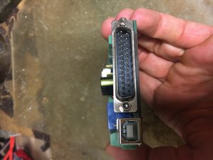

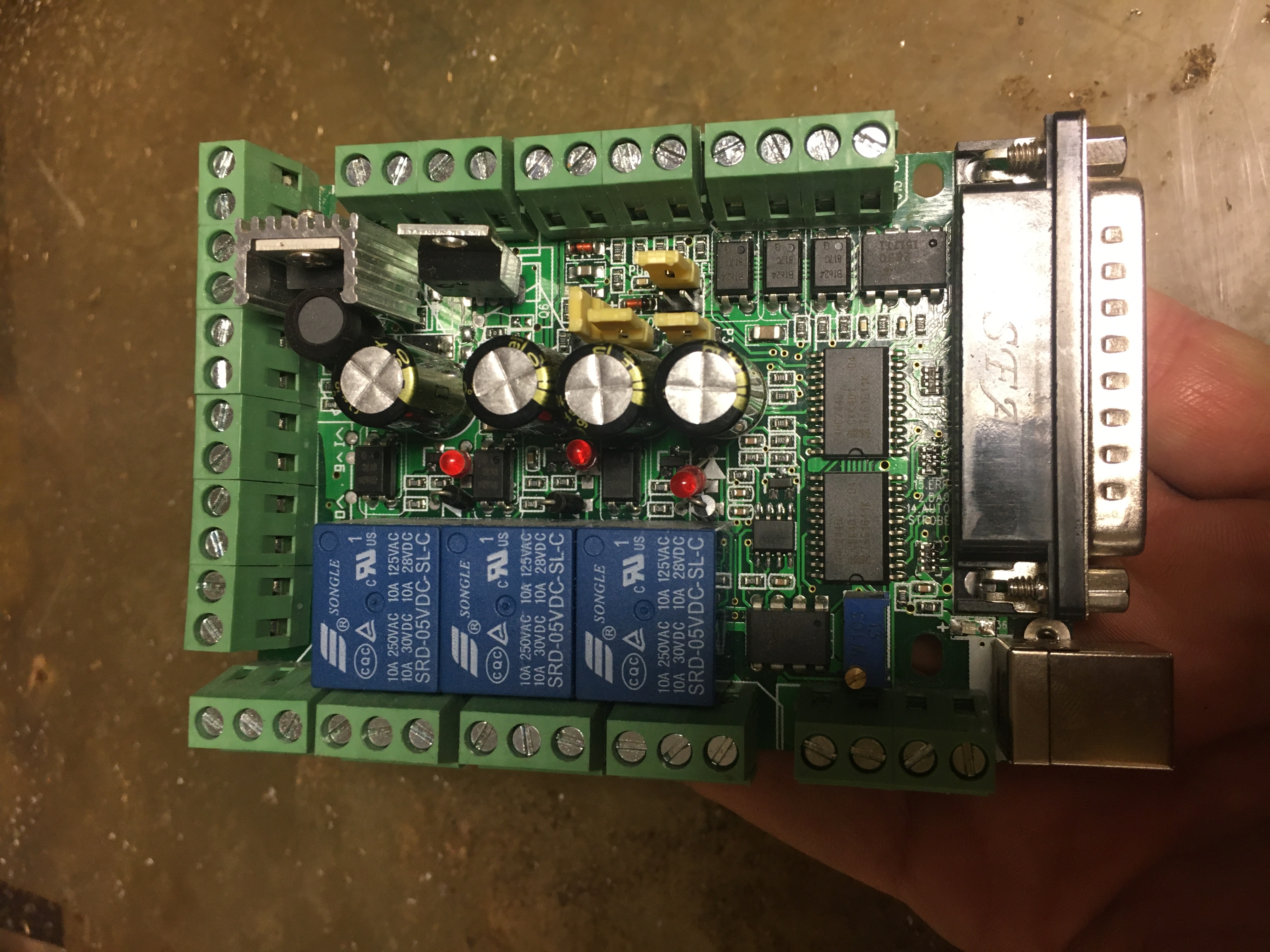

Добрый день.
Помогите с определением и подключением вот такой платы.
Я пока новичек.

Обычный LPT повторитель, только без опторазвязки. Такую лучше не использовать

Спасибо, а можно немного по подробнее. В чем разница платы с опторазвязкой и этой?
Сообщения: 3310
Re: Помогите определить плату.
Ksedon писал(а):В чем разница платы с опторазвязкой и этой
Для опторазвязки ставят оптроны-они пропускают сигнал за счет оптической пары и имеют полную электроразвязку. В вашей плате стоят буферы-микросхемы, т.е любой статический перенапряг при фрезеровке пластика или импульсные помехи-наводки от шпинделя может запросто убить ваш ЛПТ порт компа.

Эта интерфейсная плата дело рук СК Роутер многолетней давности , насколько помню,да и на фото видно все пины подписаны (2-9 выходы степ-дир на моторы,10-15 для подключения датчиков) ,при должном навыке подключиться можно без проблем.........

В итоге, как я это понял, имеем устаревшую плату с плохой защитой от статики?

niksooon писал(а):Эта интерфейсная плата дело рук СК Роутер многолетней давности , насколько помню,да и на фото видно все пины подписаны (2-9 выходы степ-дир на моторы,10-15 для подключения датчиков) ,при должном навыке подключиться можно без проблем.........
Проблема в том, что навыка то нет))

niksooon писал(а):2-9 выходы степ-дир на моторы,10-15 для подключения датчиков
А на 1 chargepump или enabled/estop?

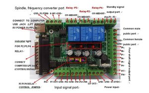

Чтобы не плодить темы, размещу здесь.
Просьба определить плату и возможность работы с Mach4.

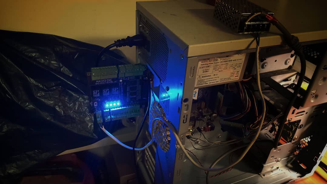

Во блин...зашёл, чтоб разместить этот вопрос. У меня такая.
Сегодня сделал первый втык в ЛПТ...
Если будет интересно - расскажу, что получилось с подключением.
Собираю для токарного.
67092047_683485475487963_2378630441600325712_n.jpg (6390 просмотров) <a class='original' href='./download/file.php?id=167386&mode=view' target=_blank>Загрузить оригинал (54.16 КБ)</a>
Не могу понять, откуда брать Enable, можете подсказать? Заранее благодарен.

Запустил сегодня без enable - полёт нормальный.

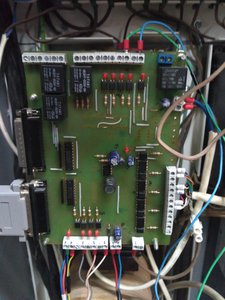

у меня тоже unknown плата. может кто встречал, станок неизвестной фирмы без названия и шильдиков. Под управлением mach3 через LPT.

Khassanov.i.g писал(а):может кто встречал
Это какой-то "самопал".

Однозначно DIY (do it yourself) - самопал

Khassanov.i.g писал(а):у меня тоже unknown плата. может кто встречал, станок неизвестной фирмы без названия и шильдиков. Под управлением mach3 через LPT.
может кто сталкивался, по словам оператора, станок отработал деталь, поменяли материал на столе и движки начали очень медленно двигаться прямо ползти даже при руном jog-е

Что на счет интерфейса мача? Стандарт? Может переключили из режима постоянного перемещения в перемещение по шагам?

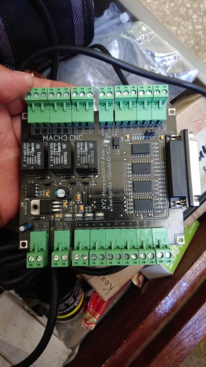

IMG_8861.JPG (4310 просмотров) <a class='original' href='./download/file.php?id=173050&mode=view' target=_blank>Загрузить оригинал (2.4 МБ)</a>
IMG_8863.JPG (4310 просмотров) <a class='original' href='./download/file.php?id=173051&mode=view' target=_blank>Загрузить оригинал (1.74 МБ)</a>

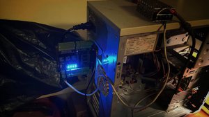

Купил б/у без описания.
Што куда подключать?

Jogijogi писал(а):Што куда подключать?
Подключай ;)

Все лимиты на один вход?
Плата V2.1-l ?

Стоит с ней возится или сразу взять другую.
С ней была мач3 лицензия.
Которая вроде работает.
