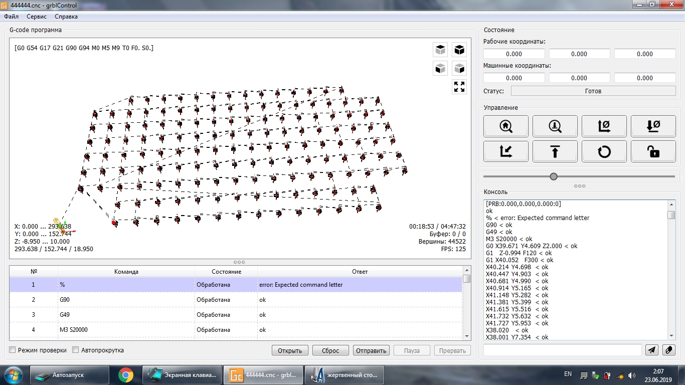

Доброго вам времени суток!
прошу сильно не ругаться, совсем зеленый новичок :wtf: :dirll:
Станок 3018, плата управления cronos, grbl control
при выполнении любой УП пишет "%< error: expected command letter", но если УП не очень длительная, то завершается успешно
при выполнении длительной УП , при переходе на новый слой GRBL останавливает работу и обнуляется со следующими ошибками:
Ошибка последовательного порта 1: No such file or directory
[CTRL+X] < Grbl 0.9j ['$' for help]
S8000 < ok
$G < [G0 G54 G17 G21 G90 G94 M0 M5 M9 T0 F0. S8000.]
ok
G91G0Z-5.00 < ok
G90 < ok
ok
G91G0Z5.00 < ok
G90 < ok
Ошибка последовательного порта 9: Отказано в доступе.
Ошибка последовательного порта 2: Отказано в доступе.
Ошибка последовательного порта 11: Неверная функция.
с выключенным шпинделем станок так же, в том же месте останавливается, но без этих ошибок
контроллер закреплен на стене, юсб жестко закреплен как в порту компьютера, так и на плате контроллера, у компьютера отдельный стол.
прошу прощения за корявое объяснение и надеюсь на вашу помощь

"длительная" прога это на сколько?
посмотри настройки винды, нет ли отключения питания USB по истечении времени
Отключи драйвера ШД и шпиндель, пусть grbl погоняет в холостую. Будет без зависасаний, значит дело в помехах от них.

Наиболее вероятная причина дефекта - обрыв контактов УСБ-линии (качество УСБ-разъёмов - ниже всякой критики).
Тема обсуждалась не раз - потому отыщи эти обсуждения в основных темах ("Помогите с 2418" и т.п.).

Это сообщение с вероятностью в 100% происходит при потере связи между компьютером и контроллером, основные причины:
1) Некачественный контакт (отходит провод).
2) Просадка напряжения, на контролере, в следствие чего он перезагружается.
3) Наводки от шпинделя, что может влиять на USB сигнал, в следствие чего происходит прекращение связи с контроллером.
