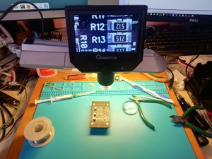

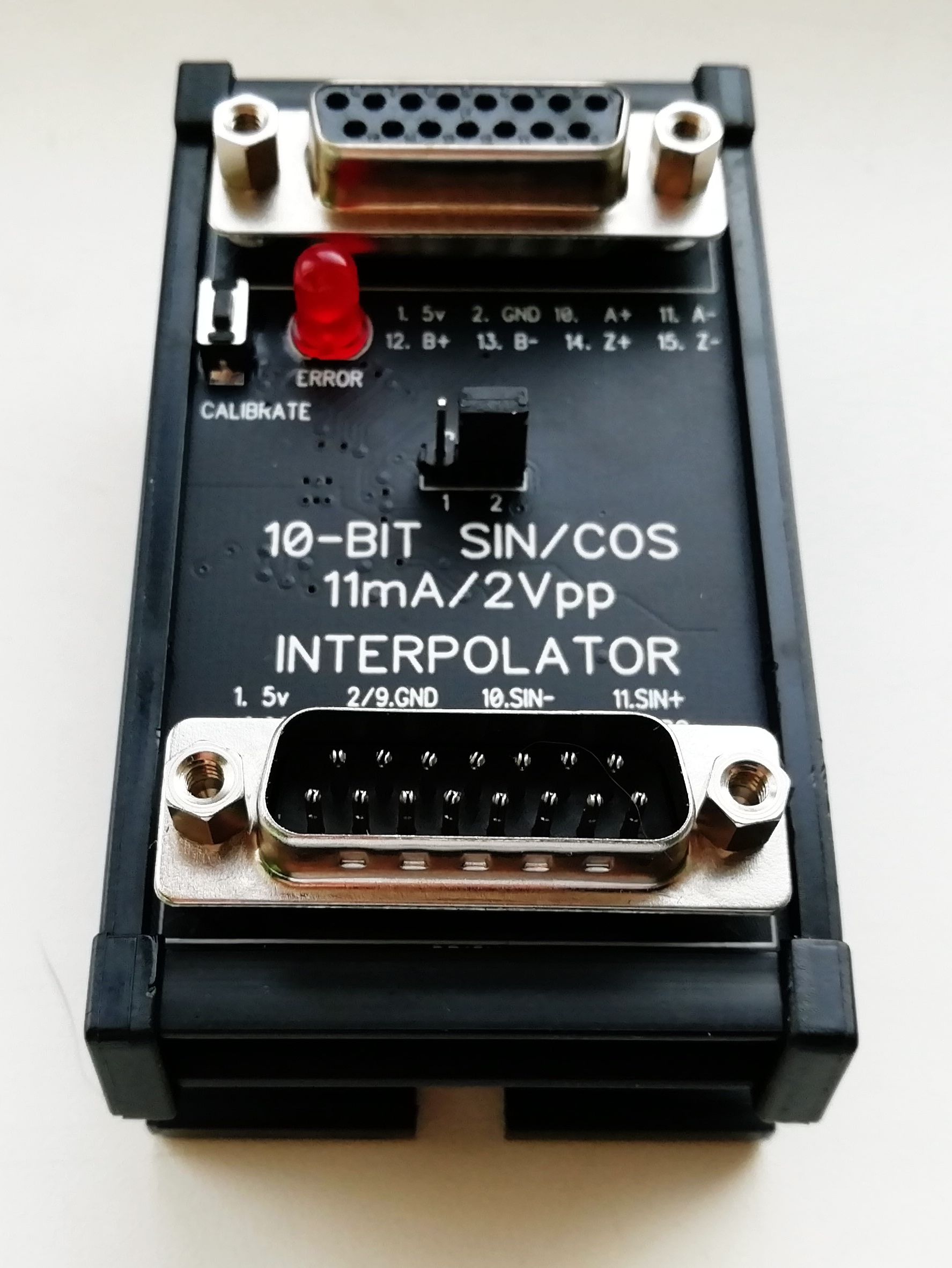

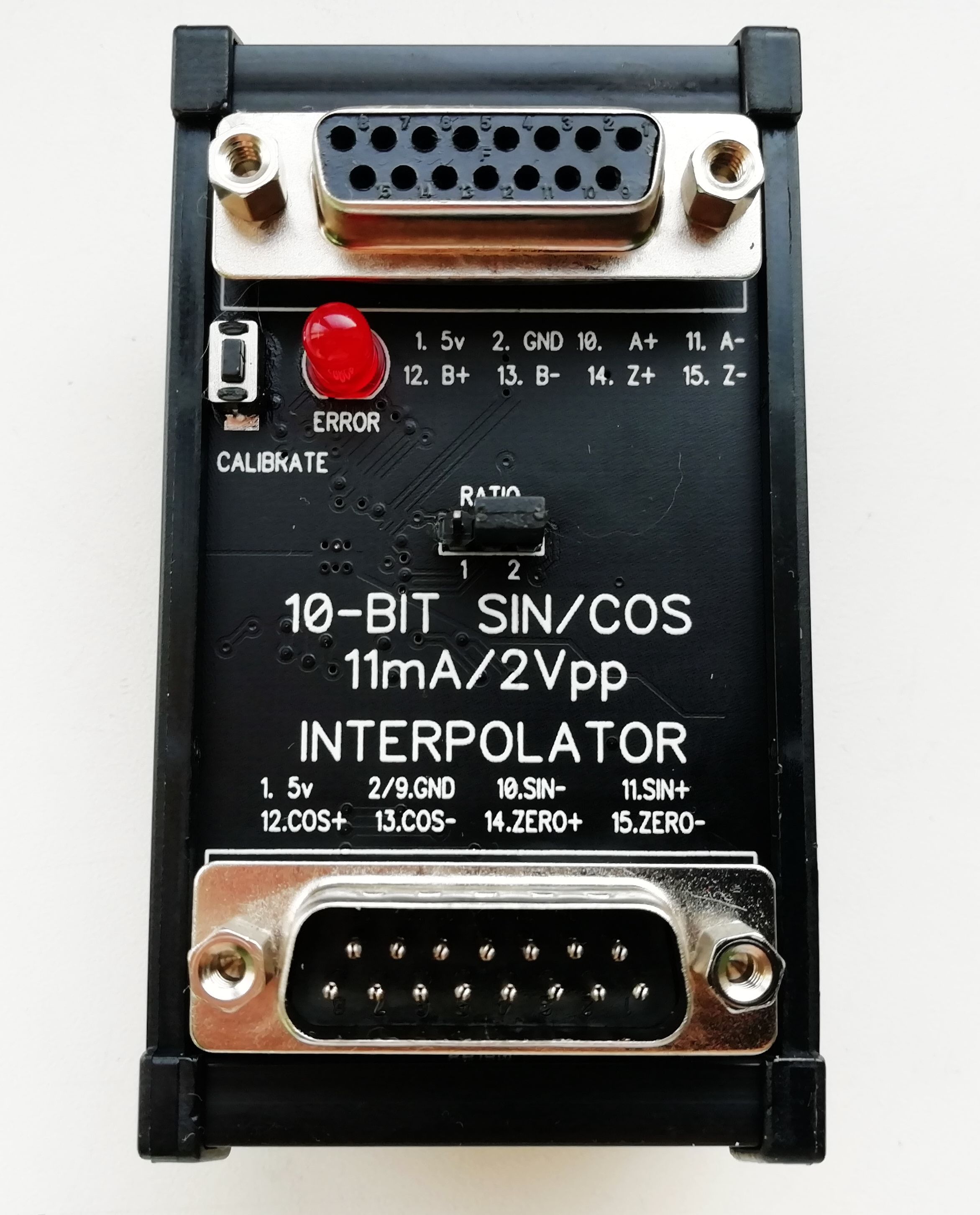

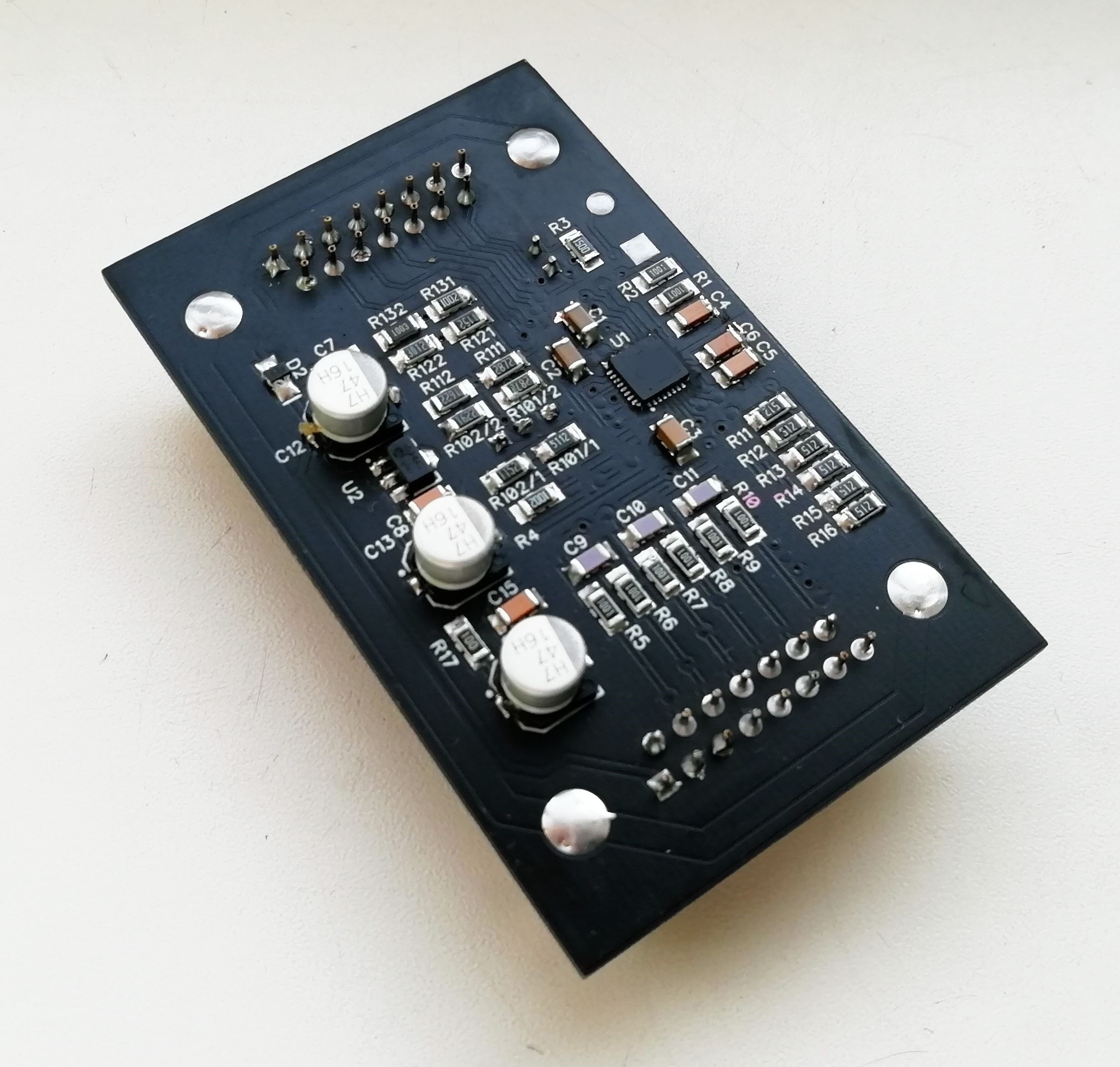

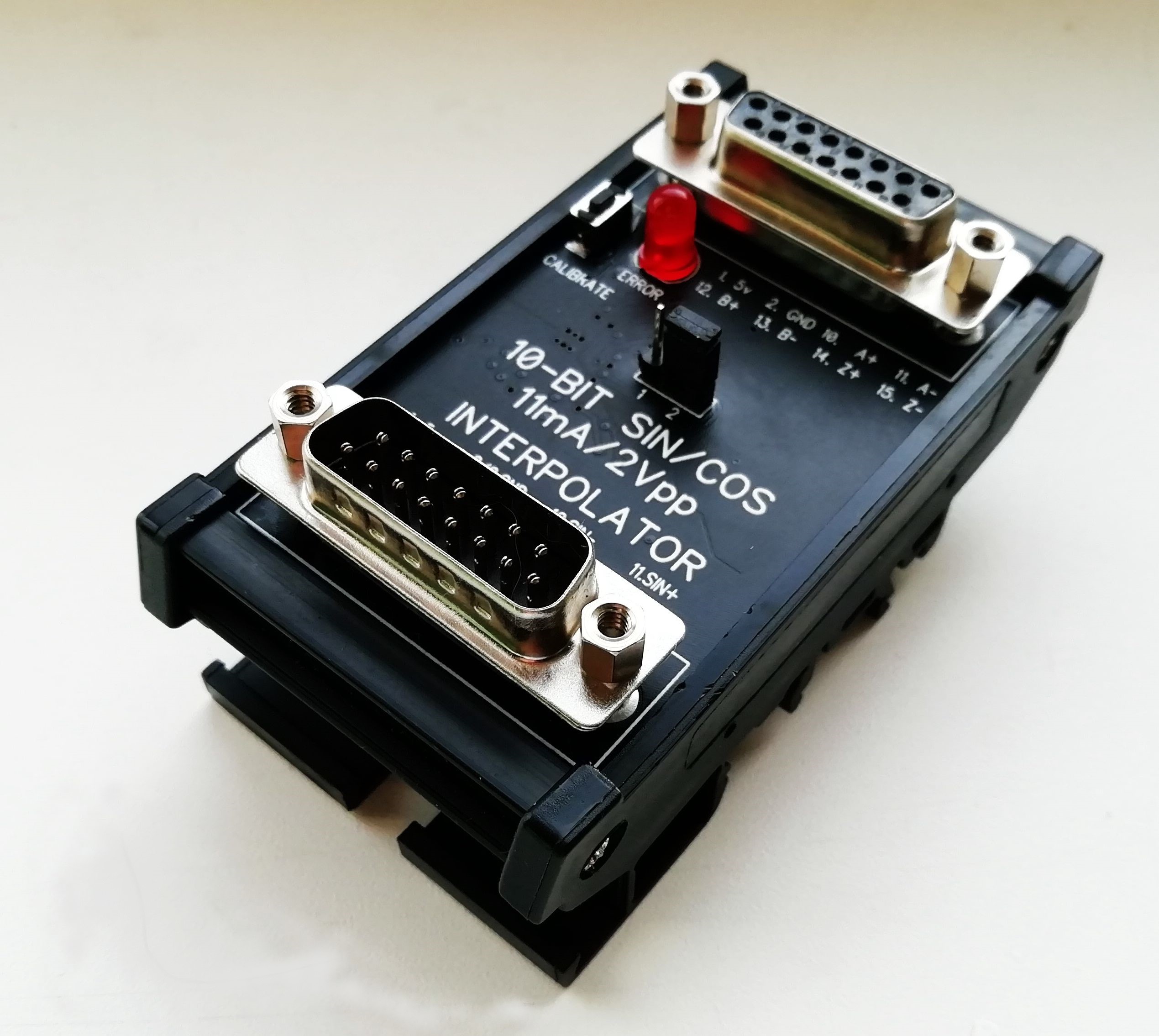

Интерполятор аналоговых сигналов Sin/Cos с энкодеров или линеек.
Стоимость 100$.
Оплата на карту или по договоренности. Доставка почтой или любым удобным перевозчиком в любую страну.
Предлагаю интерполяторы аналоговых сигналов Sin/Cos с энкодеров или линеек.
Преобразует сигналы датчиков с выходом 11mА или 2Vpp, в квадратурный дифференциальный сигнал стандарта RS-422, который понимают множество систем ЧПУ и контроллеров. Индексная метка тоже обрабатывается.
Разрешающая способность 10Bit, что дает коэффициент интерполяции до 256 включительно. Например, линейка имеет шаг линий 20мкм, тогда при максимальном К=256, имеем на контроллере 1 импульс равный перемещению линейки на 0,078125 мкм. На практике достаточно К=40, т.е. 1имп=0,5мкм.
Максимальная частота выходных импульсов до 12МГц. Т.е. при К=40, скорость оси может достигать 6 м/сек!
Интерполятор калибруется под конкретный датчик и условия использования. Процедура очень простая и выполняется один раз при подключении.
Есть возможность выбора одного из двух коеффициентов интерполяции.
Данный интерполятор нужен при модернизации станков, где используются оптические линейки и энкодеры, производства СССР, фирмы HEIDENHAIN и т.д. На постсоветском пространстве встречаются на станках 24К40, MAHO-400, MICRON и других.
Это аналог преобразователя HEIDENHAIN серии ЕХЕ, только на современном специализированном микро контроллере и дешевле.

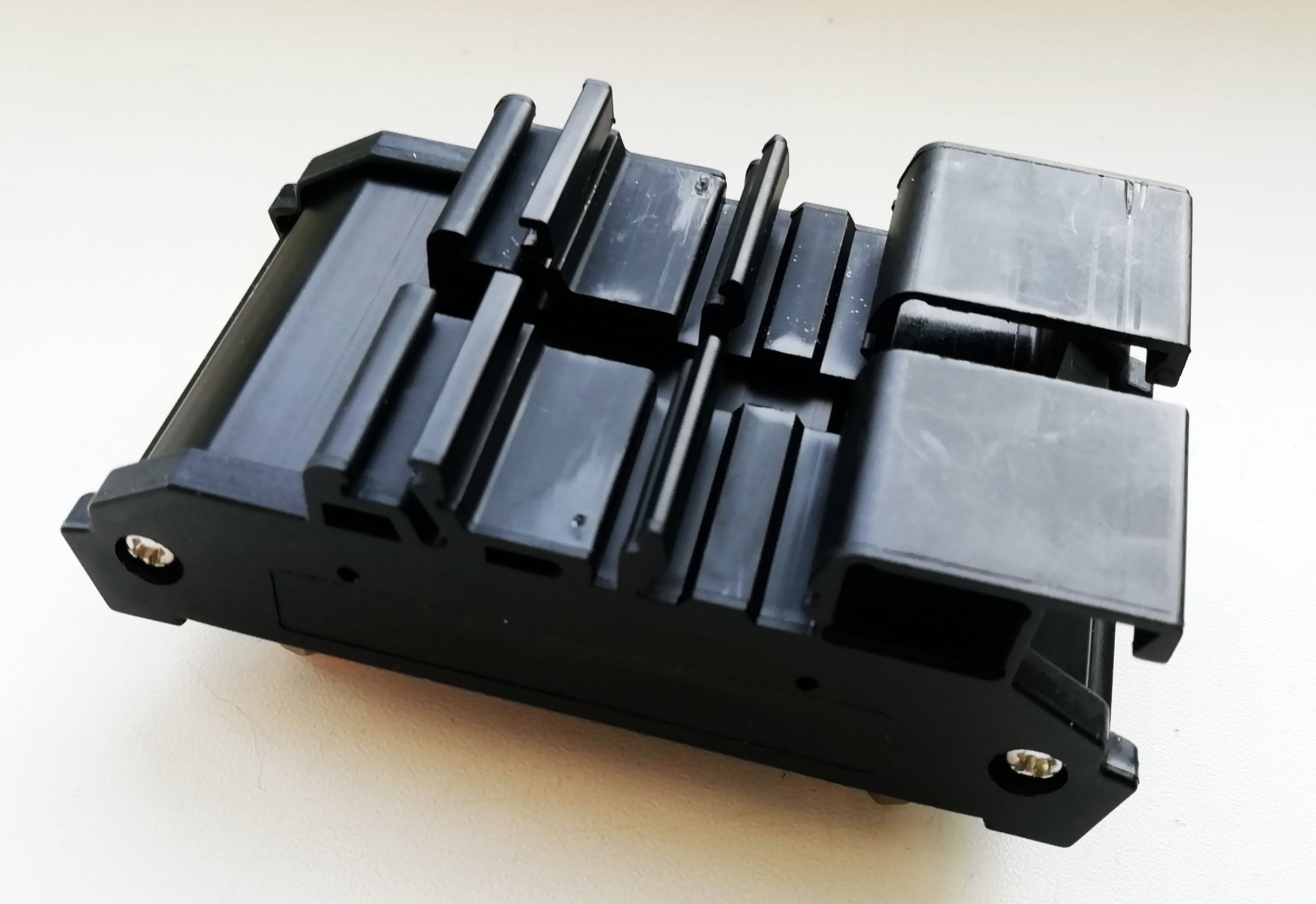

Монтаж на DIN рейку.

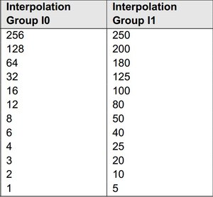

UPD: Можно выбрать любые два коэффициента интерполяции (переключаются перемычкой) из следующих рядов значений:
коеф интерполяции.jpg (5679 просмотров) <a class='original' href='./download/file.php?id=166322&mode=view' target=_blank>Загрузить оригинал (56.8 КБ)</a>

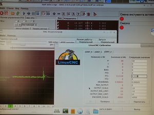

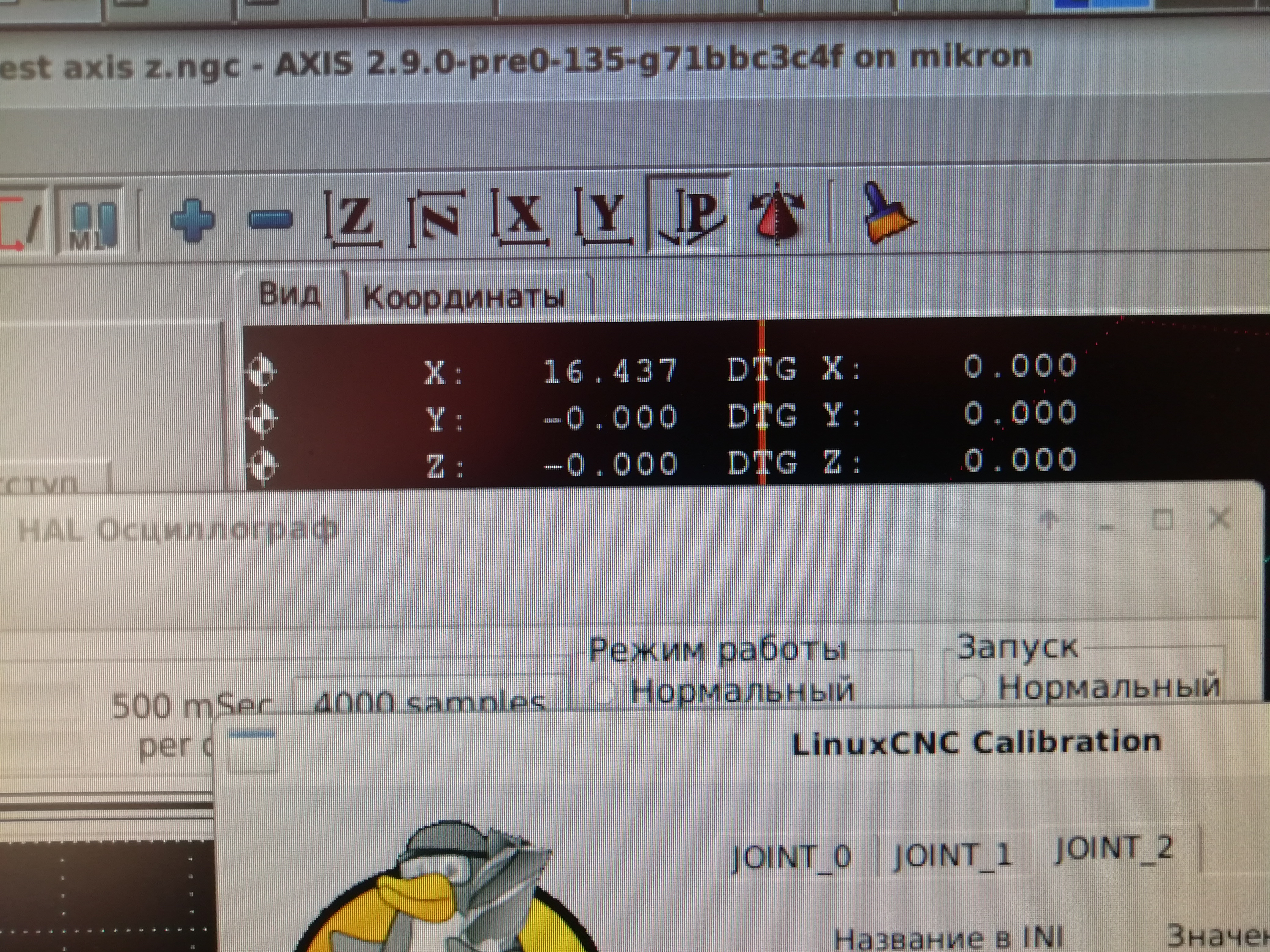

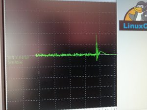

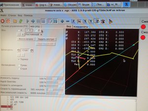

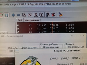

Настраивали сегодня станок Mikron WF31 под управлением Linux CNC + MESA 6i25+7i77+7i74+7i84 с моими интерполяторами.
Интерполяторы сконфигурированы на разрешение 4000 имп/мм. Линейки Heidenhain ls-404 с апертурной решеткой 20мкм.
Отлично себя зарекомендовали.
Максимальная ошибка рассогласования около 1 сотки по X и Y, и 2 сотки по Z на скоростях 6000 мм/мин.
Возвращение в ноль по индикатору 2-3 мкм.

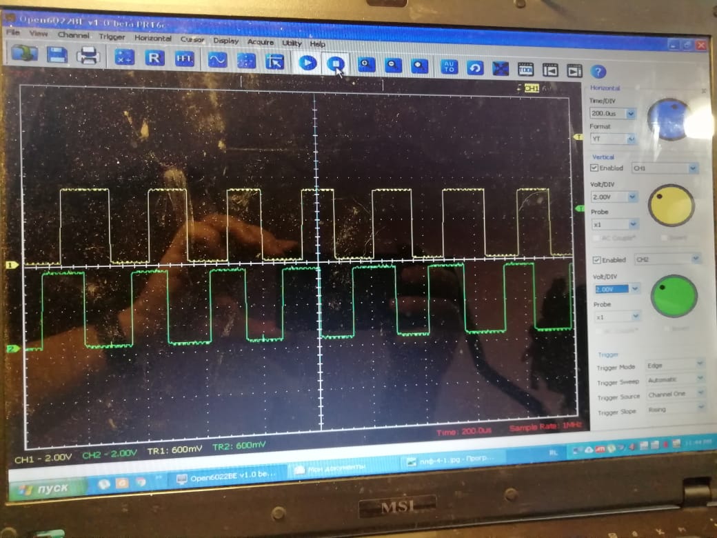

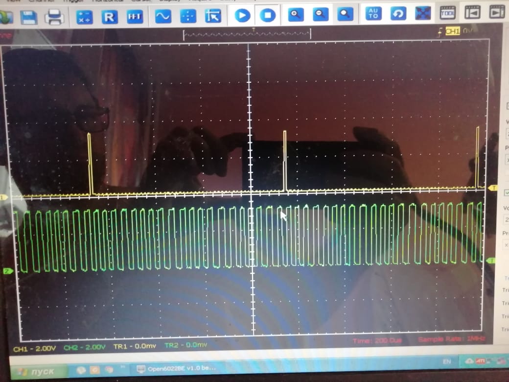

Один из заказчиков из Новосибирска скоро получит свои интерполяторы. Будут работать с советскими линейками ПЛФ-4.
Осциллограмма, как раз с такой линейки.

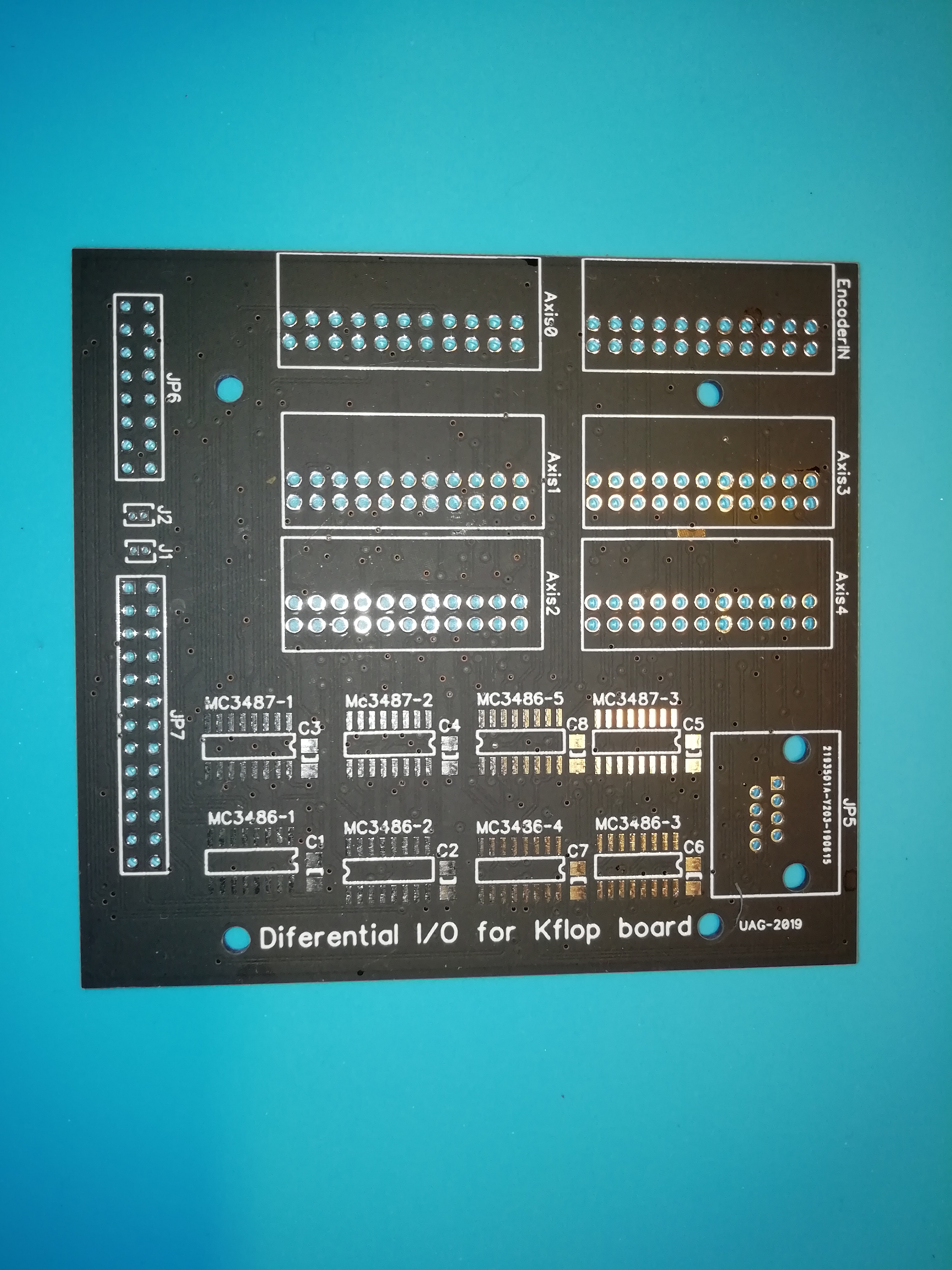

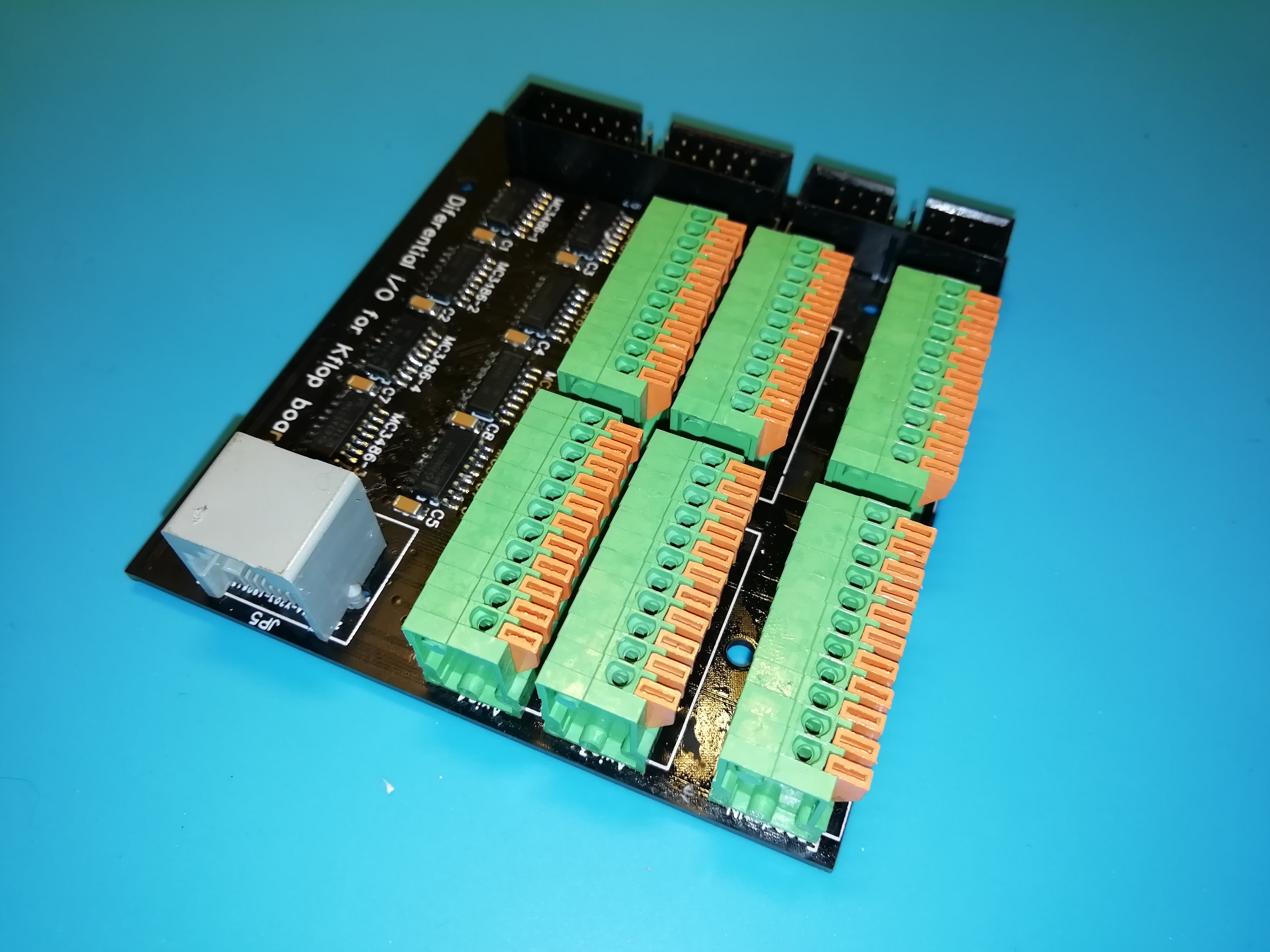

Долгое время настраивая контроллеры Kflop, раздражало то, что в платах расширения от самого производителя, нет дифференциальных выходов Сте/Дир и дифференциальных входов для энкодеров.
Чтобы устранить этот вопрос, изготовил свою плату дифференциальных входов/выходов, с озвученной функциональностью. Помехозащищенность дифференциальных сигналов, гораздо выше однополярных.
На плате имеется 5 разъемов для осей, с выходами Степ/Дир и входами для энкодеров, включая индексную метку. На шестом разъеме входы еще для 2х энкодеров, для шпинделя и штурвала, например.
Удобные клеммники, не требующие пайки проводов.
Плата комплектуется необходимыми шлейфами.
Монтажные отверстия соответствуют таковым на самом Kflop, т.е. можно мою плату смонтировать на стойках над самим Kflop.
Стоимость 120$.
Доставка по миру, оплачивается отдельно.

Классная была бы платка имей она на борту пару ЦАП 0-10В и 2 АЦП.

с дифференциальными парами не знаю, может для особо помехооустойчивых нужно
А вот PWM->1-10V на голом КФлопе реально не хватает

uralpt писал(а):А вот PWM->1-10V на голом КФлопе реально не хватает
Поддерживаю 100% Причем там всего то пару деталек общей стоимостью 1-2$
Если реальный интерес, хотя бы пары человек будет, то можно добавить.

ukr-sasha писал(а):то можно добавить.
Это относится только к ЦАПу или и АЦП собираешься?

PWM->1-10V
