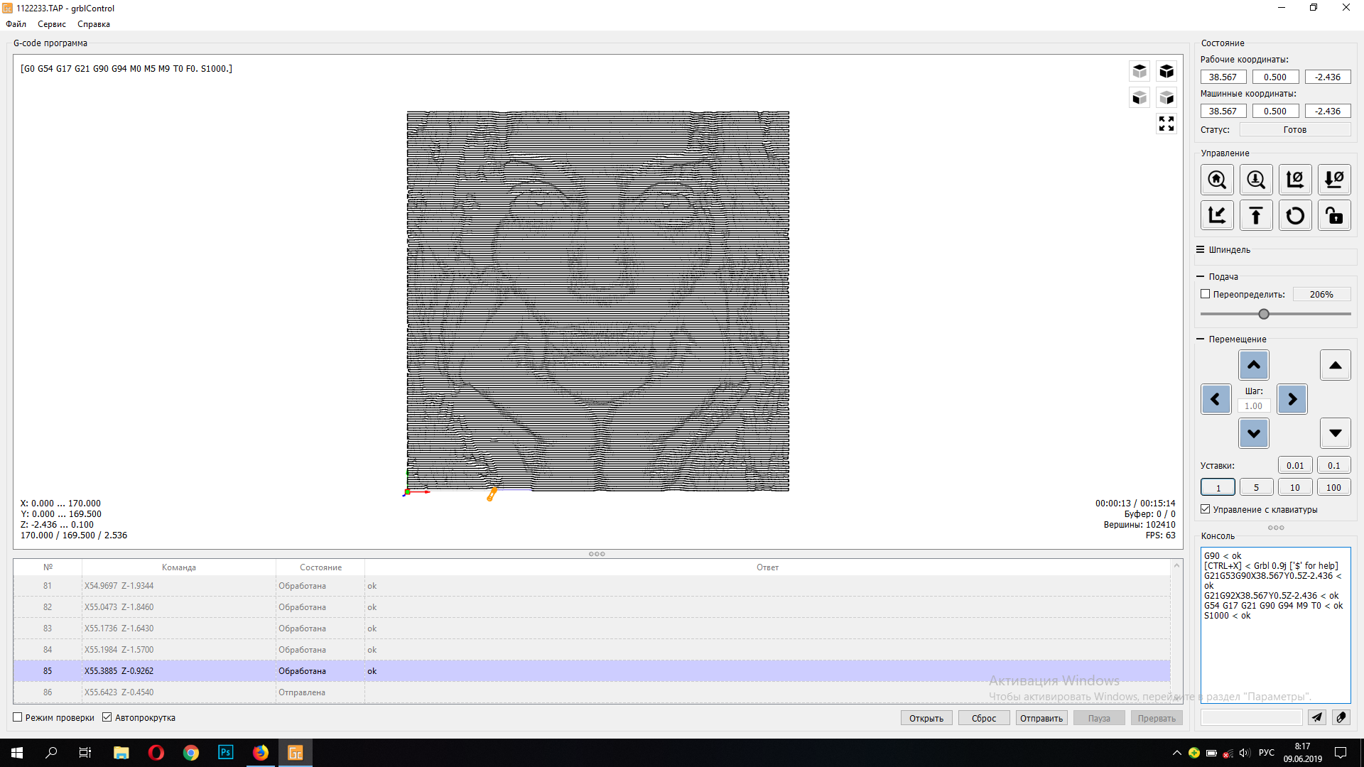

Здравствуйте! Ситуация такая. Собрал станок на базе Arduino Uno поставил программу grblControl. В ручном управлении шаг перемещения по осям совпадает по заданным значениям а при выполнении перемещения по G-коду программа увеличивает масштаб примерно 1к10. Уп. делал в арткам. Все размеры указал правильно.
Re: grblControl проблемы с масштабом
УП генерируется для метрической системы, или для дюймовой?
И какие коды в начале УП? (первые 10-15 строк)

Сообщение max252458 »
Насчет метрической или дюймовой не нашел. В консоле больше ничего не отображается только внизу окна координаты.

Размер гравюры 170*170. т.е. при работе она делается 1.7метра*1.7метра? Поля станка хватает?

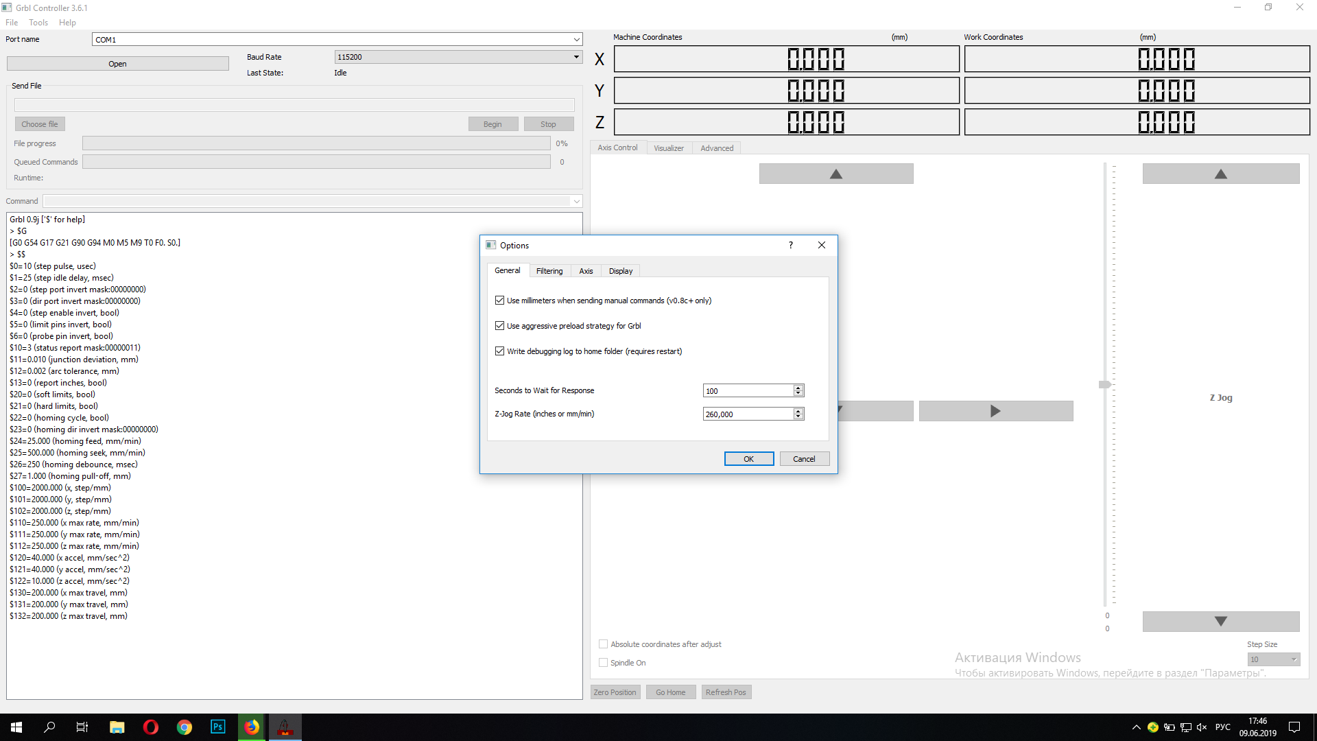

На всякий случай выложи настройки GRBL ($$), параметры ШВП/зубчатой рейки, микрошаг драйвера

ШВП 8mm шаг 2мм, микрошаг драйвера 8, 1600 шагов за оборот. Шаговые двигатели nema23 шаг 1.8°
Снимок экрана (150).png (7175 просмотров) <a class='original' href='./download/file.php?id=164209&mode=view' target=_blank>Загрузить оригинал (144.65 КБ)</a>
Откройте в блокноте УП и скопируйте сюда первые 10-15 строк.
И каким постпроцессором генерируете УП?
Значения 100 - 102 что-то великоваты... 2000 шагов/мм!!! Как это вы посчитали?
1600/2мм = 800 микрошагов на мм.

xenon-alien пробовал ставить 800 тогда при ручном управлении шаг на 10мм в программе станок делает 5мм. При значении 2000 станок девает столько шагов сколько задаешь пробовал 400,800,1600 шагов на мм.

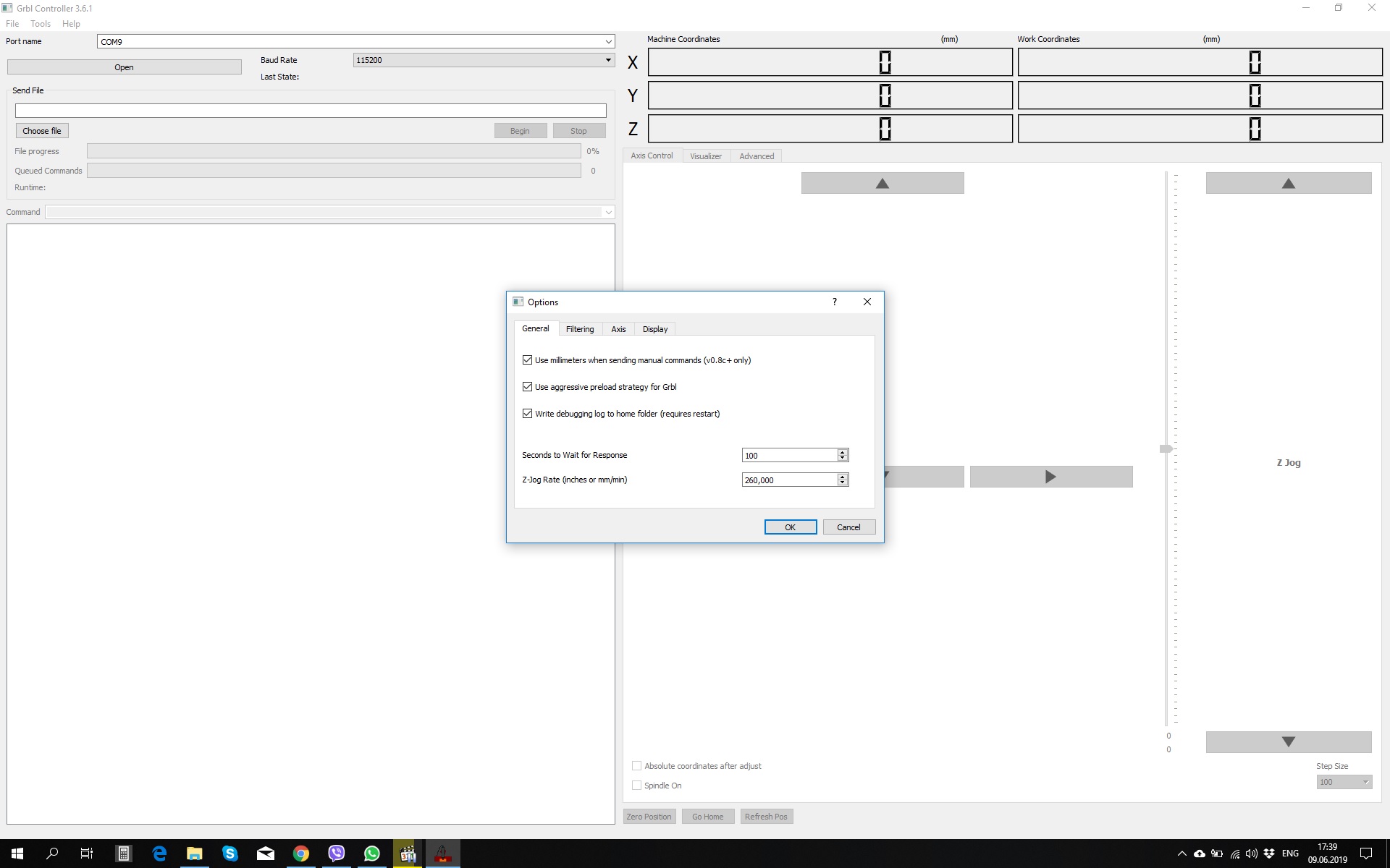

max252458 писал(а):xenon-alien пробовал ставить 800 тогда при ручном управлении шаг на 10мм в программе станок делает 5мм. При значении 2000 станок девает столько шагов сколько задаешь пробовал 400,800,1600 шагов на мм.
Grbl_001.jpg (7164 просмотра) <a class='original' href='./download/file.php?id=164215&mode=view' target=_blank>Загрузить оригинал (185.41 КБ)</a>
А тут что показывает?
Первая галочка стоит?
И как УП отрабатывается со значением 800?
Если гагочка не дает результата , то можно попробовать перед ручным перемещением вводить G21 команду
Микрошаг точно 1/8?

В ручном режиме задаю шаг 10мм проходит по факту 5мм при значении 800. При чтении G-кода масштаб уменьшился но не стал 170мм.
Снимок экрана (151).png (7160 просмотров) <a class='original' href='./download/file.php?id=164220&mode=view' target=_blank>Загрузить оригинал (160.66 КБ)</a>

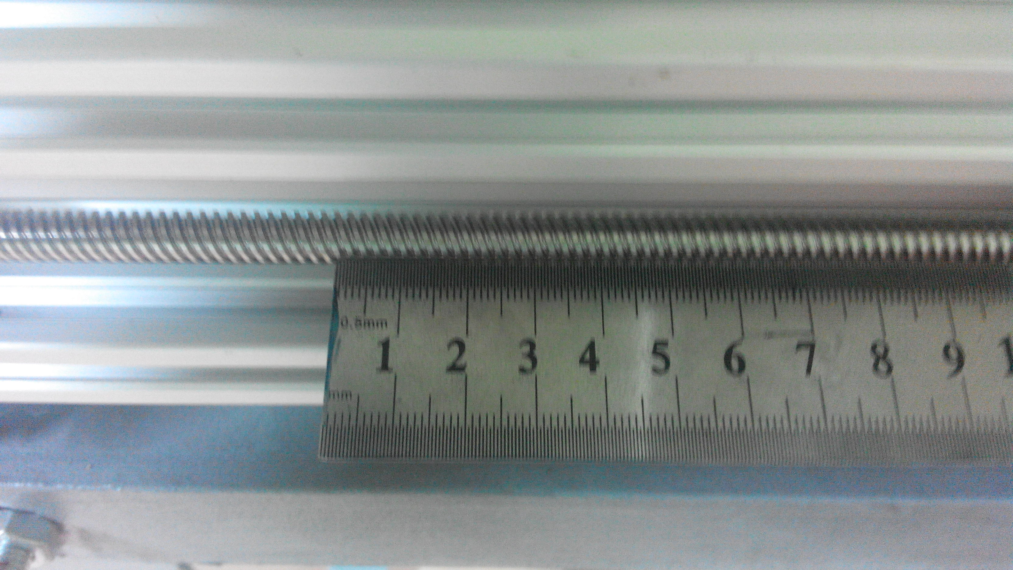

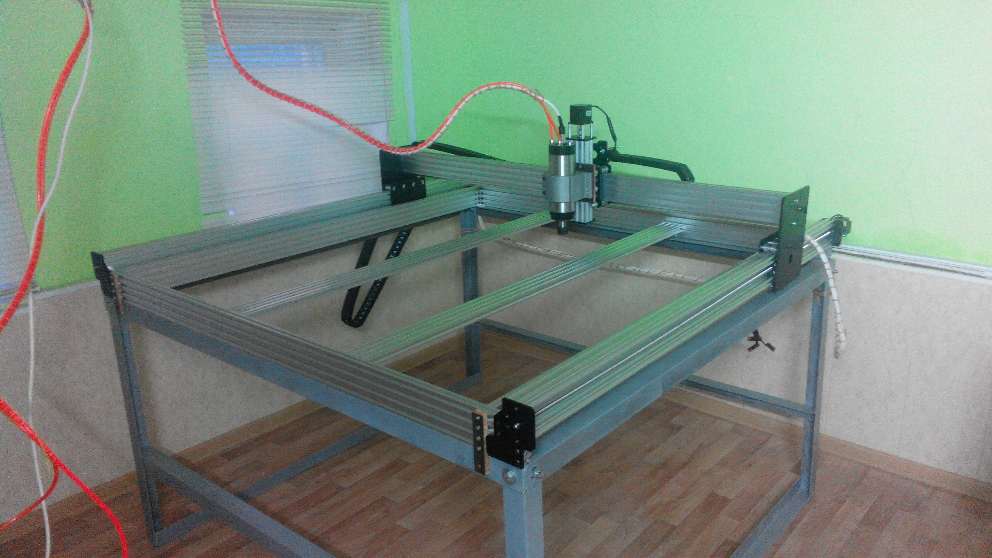

Если шаг винта 2 мм и дробление 1/8, то значения должны быть 800.
Можете фото станка выложить и винта?
Извиняюсь за качество фото.
IMG_20190609_220954.jpg (7113 просмотров) <a class='original' href='./download/file.php?id=164240&mode=view' target=_blank>Загрузить оригинал (1.04 МБ)</a>
IMG_20190609_221053.jpg (7113 просмотров) <a class='original' href='./download/file.php?id=164241&mode=view' target=_blank>Загрузить оригинал (1.08 МБ)</a>
