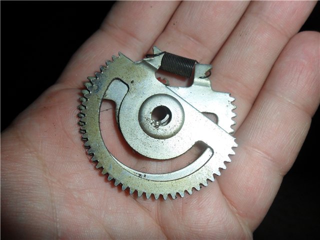

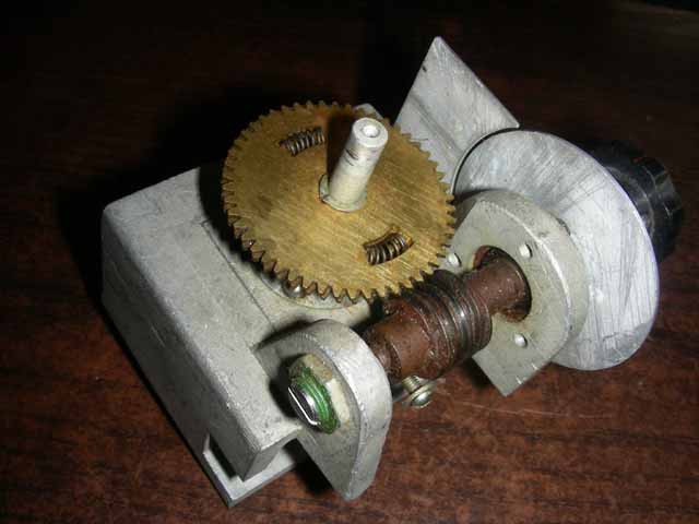

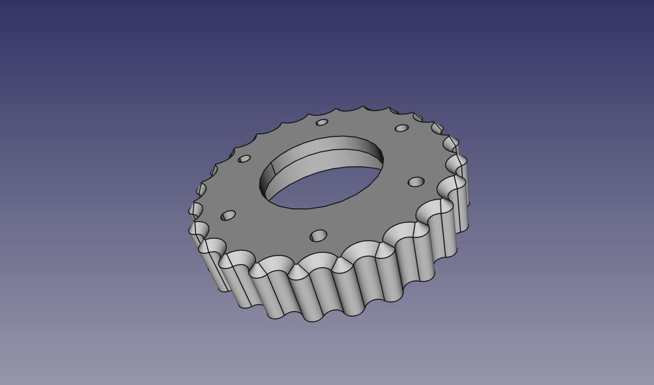

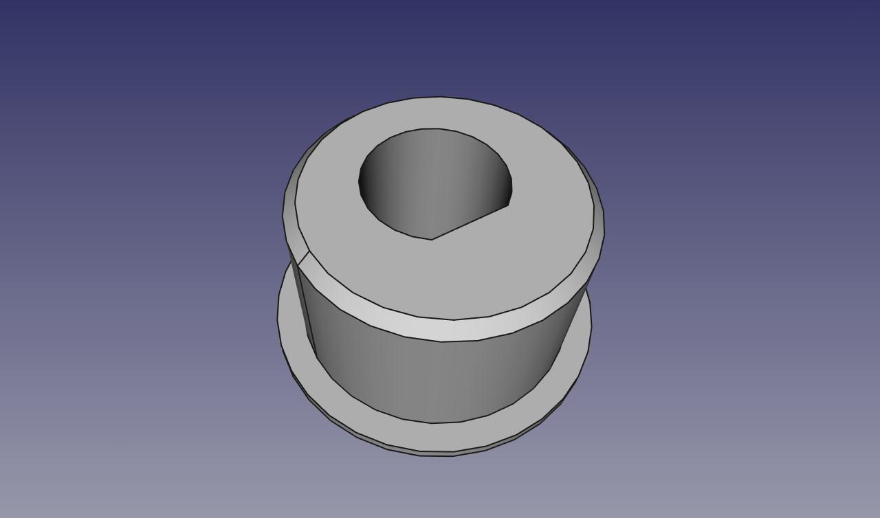

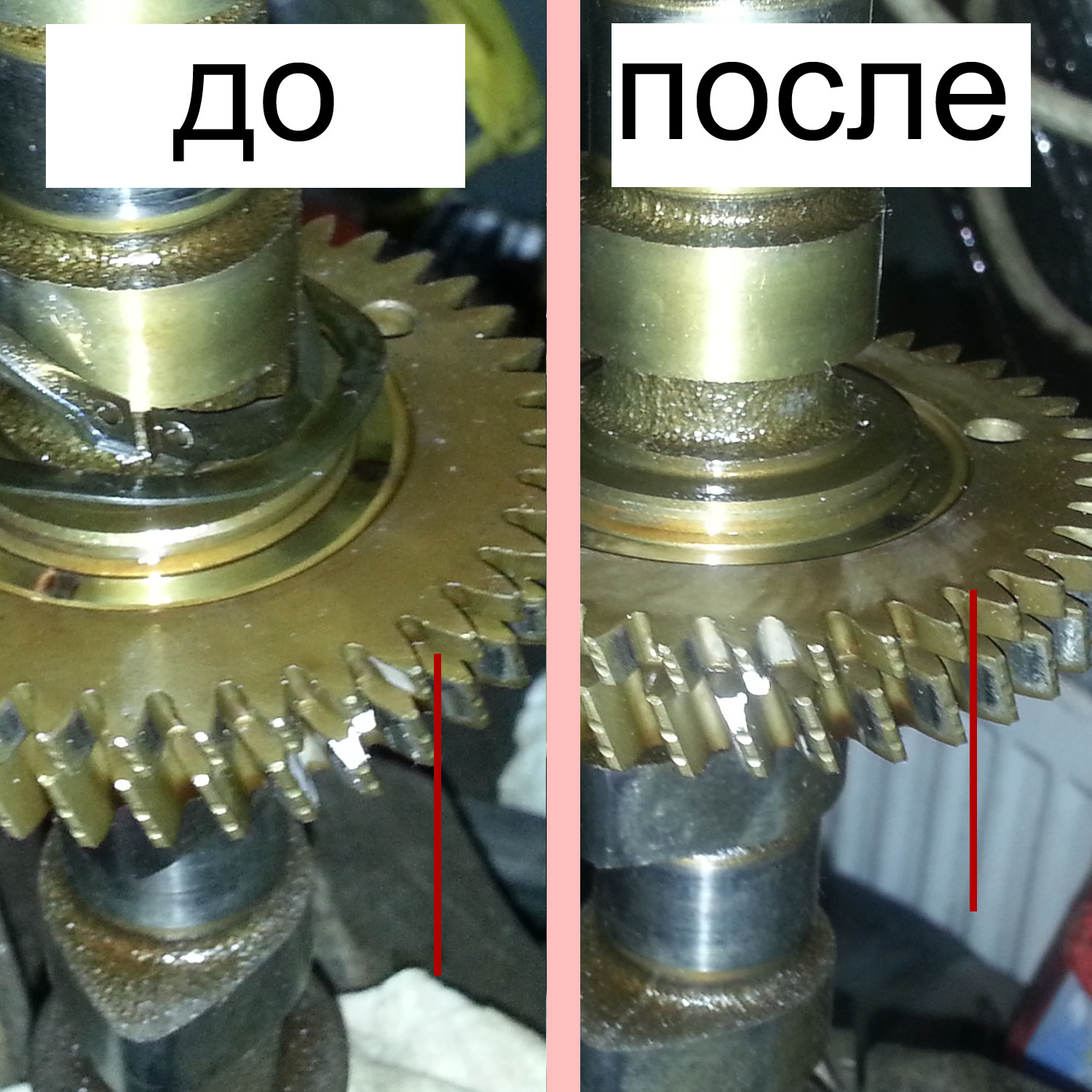

Хочу сделать небольшую поворотную ось для изучения 4-х осеой обработки. Сначала планировал сделать ременную передачу 1:4, но наткнулся на конструкцию безлюфтовой шестерни. Кто что думает насчет применения такой конструкции в поворотке? В двигателях Toyota S серии такая стоит на распредвале :) Хочется редукцию 1:9 для целого значения шагов. Шестерни планирую вырезать из текстолита. Одну неподвижно закрепить на валу, а вторую свободно. Внутри установить пружинки на сжатие как на последнем фото. Предполагаю что усилие пружин должно превышать усилие реза и будет повышенный износ зубьев. Но если подобрать материалы, форму зуба и усилие должно получиться? В двигателях же ставили эбонитовые шестерни.
Toyota 3S-FE (8548 просмотров) <a class='original' href='./download/file.php?id=164114&mode=view' target=_blank>Загрузить оригинал (500.98 КБ)</a>
Toyota 3S-FE
4.jpg (8548 просмотров) <a class='original' href='./download/file.php?id=164112&mode=view' target=_blank>Загрузить оригинал (53.1 КБ)</a>
5.jpg (8548 просмотров) <a class='original' href='./download/file.php?id=164111&mode=view' target=_blank>Загрузить оригинал (30.06 КБ)</a>

червяк планируется?

Пока обычная цилиндрическая зубчатая передача с внешним зацеплением :-)
Re: Безлюфтовая шестерня
Я бы заморочился с изготовлением гипоциклоидного редуктора
Вполне посильная задача
Тут есть все данные,, передатка не твоя
https://www.chipmaker.ru/topic/28138/

Как бы работать будет, но я бы не заморачивался (для изучения хватит и ременной, в габаритах выигрыш сомнителен ) , а так, сколько смотрел ставят или волновой, или червячный редуктор. На счёт выработки - ты ж не планируешь крутить 1000-3000 оборотов , думаю и просто (без компенсатора) шестерня прилично поработает , на форуме кто-то делал на обыкновеной
На первое время можно и две обычные прямозубые прикупить. Разного диаметра и модулем поменьше. Если, канеш, космической точности не требуется (:

Посмотрел информацию на чипмейкере. Никто так и не построил этот редуктор :eh:
Наткнулся на интересное видео :)
https://youtu.be/fR4xOpCKE20
Вроде был , там автору показалось, что на этом редукторе есть немного неравномерное вращение

evgenymcp писал(а):Никто так и не построил этот редуктор :eh:
Без коодинатно шлифовального можно и не пробовать.

Люди на 3д принтере печатают. Почему бы не попробовать из текстолита или капролона вырезать?
Автор ролика поделился моделью редуктора. Но он под nema 17 шаговик. Под 23 нужно заново разрабатывать.

evgenymcp писал(а):Люди на 3д принтере печатают. Почему бы не попробовать из текстолита или капролона вырезать?
Безлюфтовым от точно не будет.

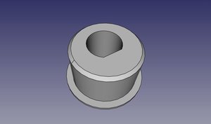

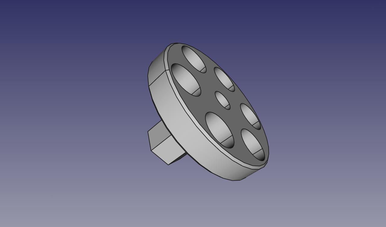

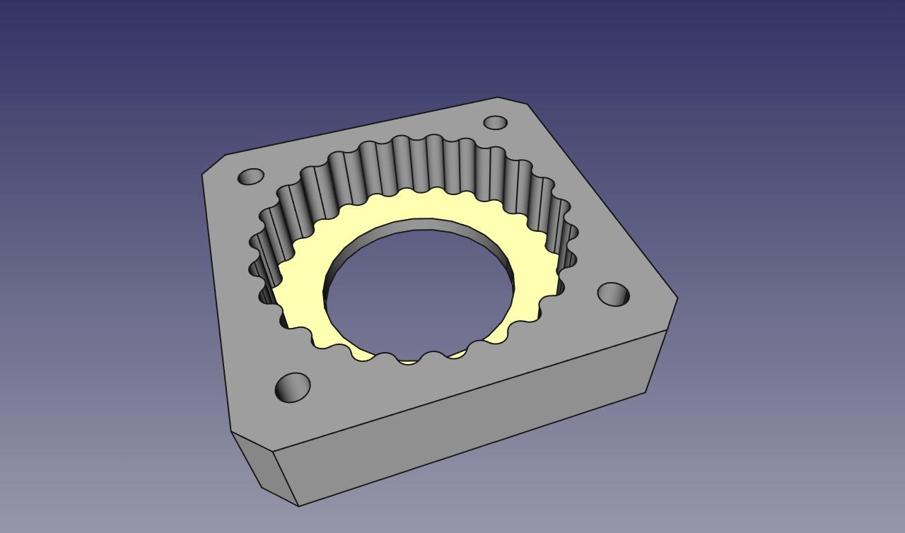

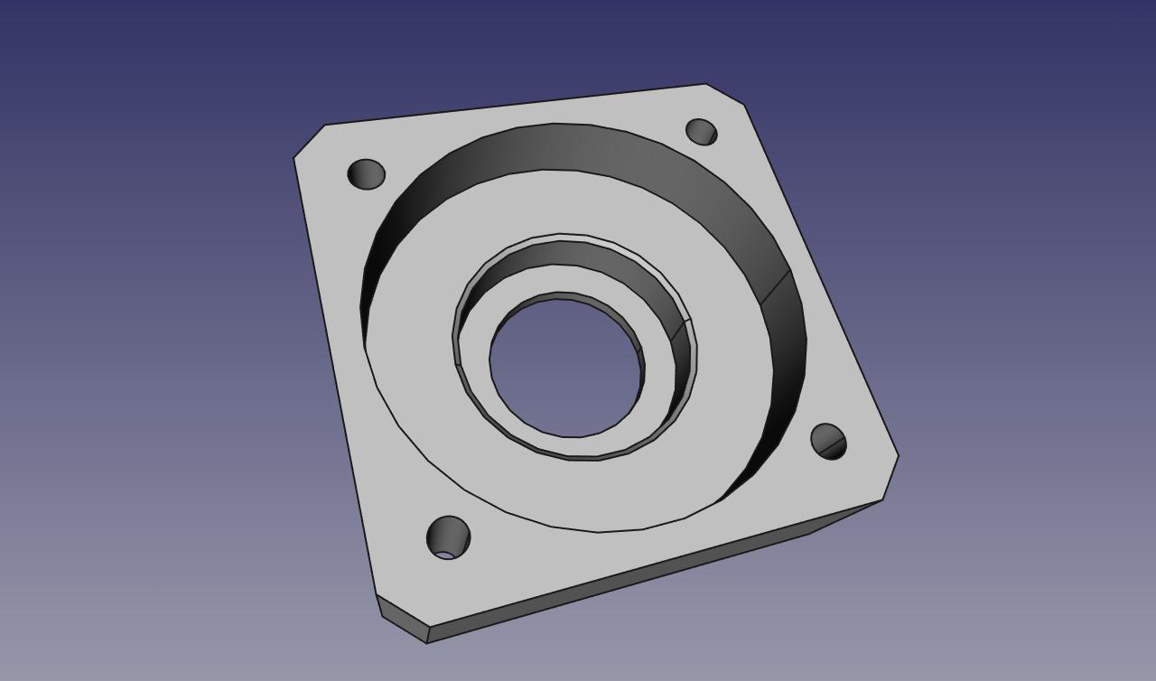

В видео автор подробно рассказывает как устранить люфт. В том числе говорит о необходимости печати нескольких деталей с разным припуском для подгонки. Если он делает это на принтере, что мешает сделать то же на фрезере, применив капролон, фторопласт, текстолит и т.д.? Как альтернатива ременной или зубчатой передачи для обработки мягких материалов и обучения имеет право на существование? Меня больше интересует проблема равномерности вращения выходного вала. Видел на некоторых видео и читал что бывают с этим проблемы у подобного рода редукторов, в том числе и у волновых.

1.jpeg (8275 просмотров) <a class='original' href='./download/file.php?id=164191&mode=view' target=_blank>Загрузить оригинал (44.93 КБ)</a>
2.jpeg (8275 просмотров) <a class='original' href='./download/file.php?id=164190&mode=view' target=_blank>Загрузить оригинал (41.11 КБ)</a>
3.jpeg (8275 просмотров) <a class='original' href='./download/file.php?id=164189&mode=view' target=_blank>Загрузить оригинал (36.78 КБ)</a>
4.jpeg (8275 просмотров) <a class='original' href='./download/file.php?id=164188&mode=view' target=_blank>Загрузить оригинал (35.32 КБ)</a>
5.jpeg (8275 просмотров) <a class='original' href='./download/file.php?id=164187&mode=view' target=_blank>Загрузить оригинал (45.38 КБ)</a>
