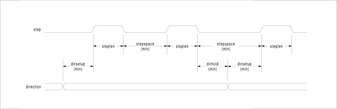

Не могу понять о Step time/step space/direction hold/direction setup!!!
У меня драйвера Leadshine DM856
Здесь я нашел такую таблицу...
http://wiki.linuxcnc.org/cgi-bin/wiki.p ... ive_Timing
Не могу понять сколько ставить Step time/step space/direction hold/direction setup!!! так как на таблице???

Step time/step space поставте по 5000 все равно эта величина не будет меньше 18000 латенси тест
direction hold/direction setup ети величины времени зависят от конструкции станка ( веса подвижный частей станка , инерции, и мощности ШД )

Polyura писал(а):Не могу понять о Step time/step space/direction hold/direction setup!!!
EMC2 перевод руководства на русский язык Тайминг шагов и направления.png (4270 просмотров) <a class='original' href='./download/file.php?id=163967&mode=view' target=_blank>Загрузить оригинал (22.27 КБ)</a>
Значение в таблице следует рассматривать как минимум, при котором производитель гарантирует правильную работу драйвера и по этому при необходимости ты можешь эти значения увеличить.
Но что важно, сумма Step time и Step space должна быть равна или меньше "базового периода".
На практике так как разница продолжительности базового периода и step time как правило намного больше остальных трёх таймаутов, то эти таймауты ставят в ноль и указывают только steptime.
