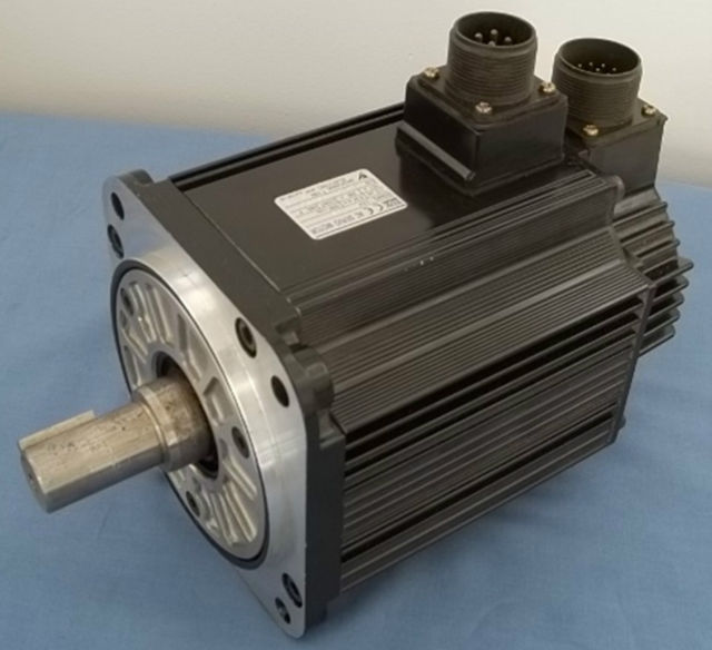

Например у меня есть такие 450 ватт 200в 1500 об/мин
Яскава 450.JPG (5549 просмотров) <a class='original' href='./download/file.php?id=9382&sid=424271bbd7e92aabe879eac9788eb91a&mode=view' target=_blank>Загрузить оригинал (45.55 КБ)</a>

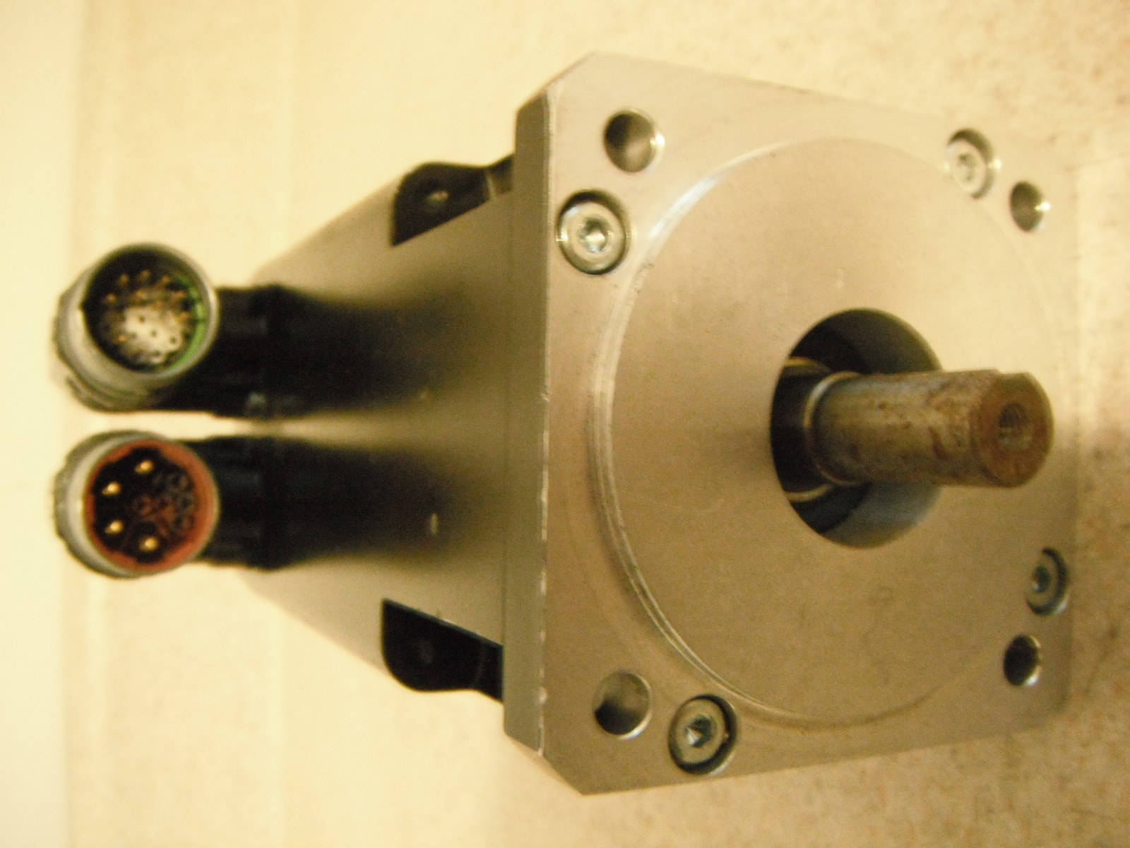

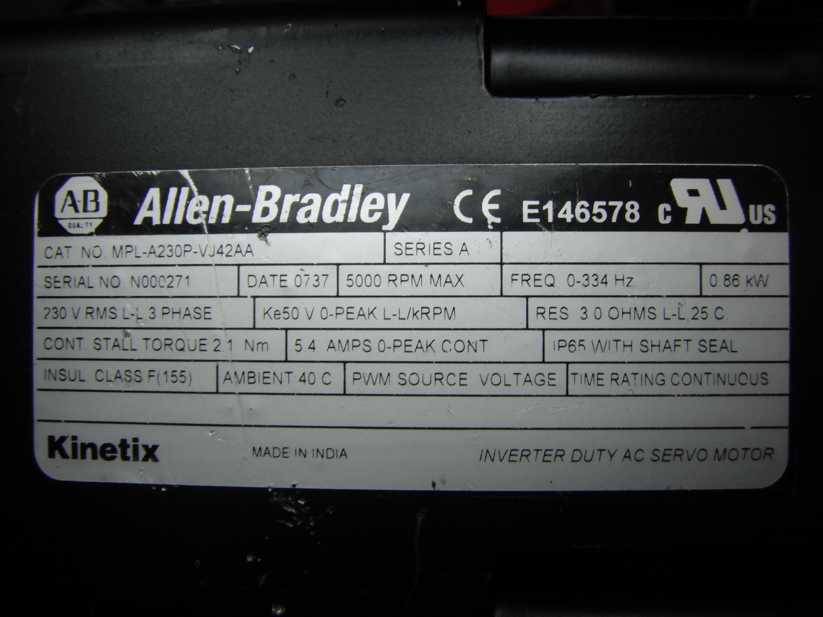

Собственно интерисуют схемы для самостоятельного изготовления чтобы крутить серву. Например куплена така серва для экспериментов без драйвера
Серва 860ват1JPG.JPG (5530 просмотров) <a class='original' href='./download/file.php?id=9413&sid=424271bbd7e92aabe879eac9788eb91a&mode=view' target=_blank>Загрузить оригинал (641.16 КБ)</a>
Серва 860ват2.JPG (5530 просмотров) <a class='original' href='./download/file.php?id=9414&sid=424271bbd7e92aabe879eac9788eb91a&mode=view' target=_blank>Загрузить оригинал (619.52 КБ)</a>
Серва 860ват3.JPG (5530 просмотров) <a class='original' href='./download/file.php?id=9412&sid=424271bbd7e92aabe879eac9788eb91a&mode=view' target=_blank>Загрузить оригинал (599.61 КБ)</a>
Сообщения: 8340
Репутация: 1589
Re: Дравера(усилители) для АС серв
Сообщение nkp »
выскажу свои предположения(не более) :
особой "экономии " от самостоятельного изготовления приводов к таким двигателям
можно не ощутить.Скорей всего это синхронные двигатели с возбуждением на постоянных магнитах
(может ошибаюсь)
частота вращения изменяется частотой питающего тока (в данном случае 0-334Гц)
то есть нужен частотник ~1кВт
собрать нормально работающий на эту мощность :времени
убить много - так как нормально работающих схем никто выкладывать не желает ;)

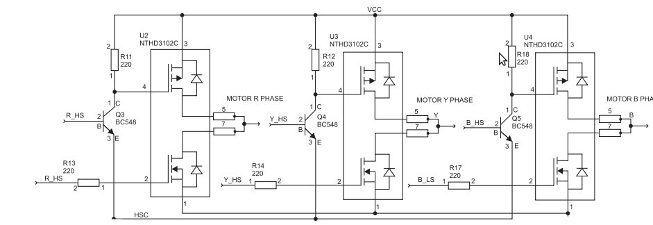

получается - цепляем что то подобное этому:
Выделение(001).jpg (5479 просмотров) <a class='original' href='./download/file.php?id=9436&sid=424271bbd7e92aabe879eac9788eb91a&mode=view' target=_blank>Загрузить оригинал (46.49 КБ)</a>
и уже имеем примитивное управление??
PKM
Сообщения: 4263
Репутация: 705
Сообщение PKM »
под ЛПТ не уверен
я использовал BLDC для 7i43+7i39
по сути он сразу выдает ШИМ на ключи моторов

Интересно а можно серву что на фото в посту 2 крутить обычным частотником для асинхронных движков?
Сообщения: 8340
Репутация: 1589
Сообщение nkp »
aftaev писал(а):Интересно а можно серву что на фото в посту 2 крутить обычным частотником для асинхронных движков?
Думаю , что работать двигатель будет
если порассуждать- что нужно синхронному электродвигателю для работы?
вращающееся магнитное поле статора взаимодействующее с магнитным полем ротора.
в статоре по идее обыкновенная трехфазная обмотка
с ротором просто - пост магниты
если не превышать номинальные эл. параметры - всё должно крутиться
вот развиваемый момент в таком режиме(работа без датчиков положения ротора) - это уже вопрос...
