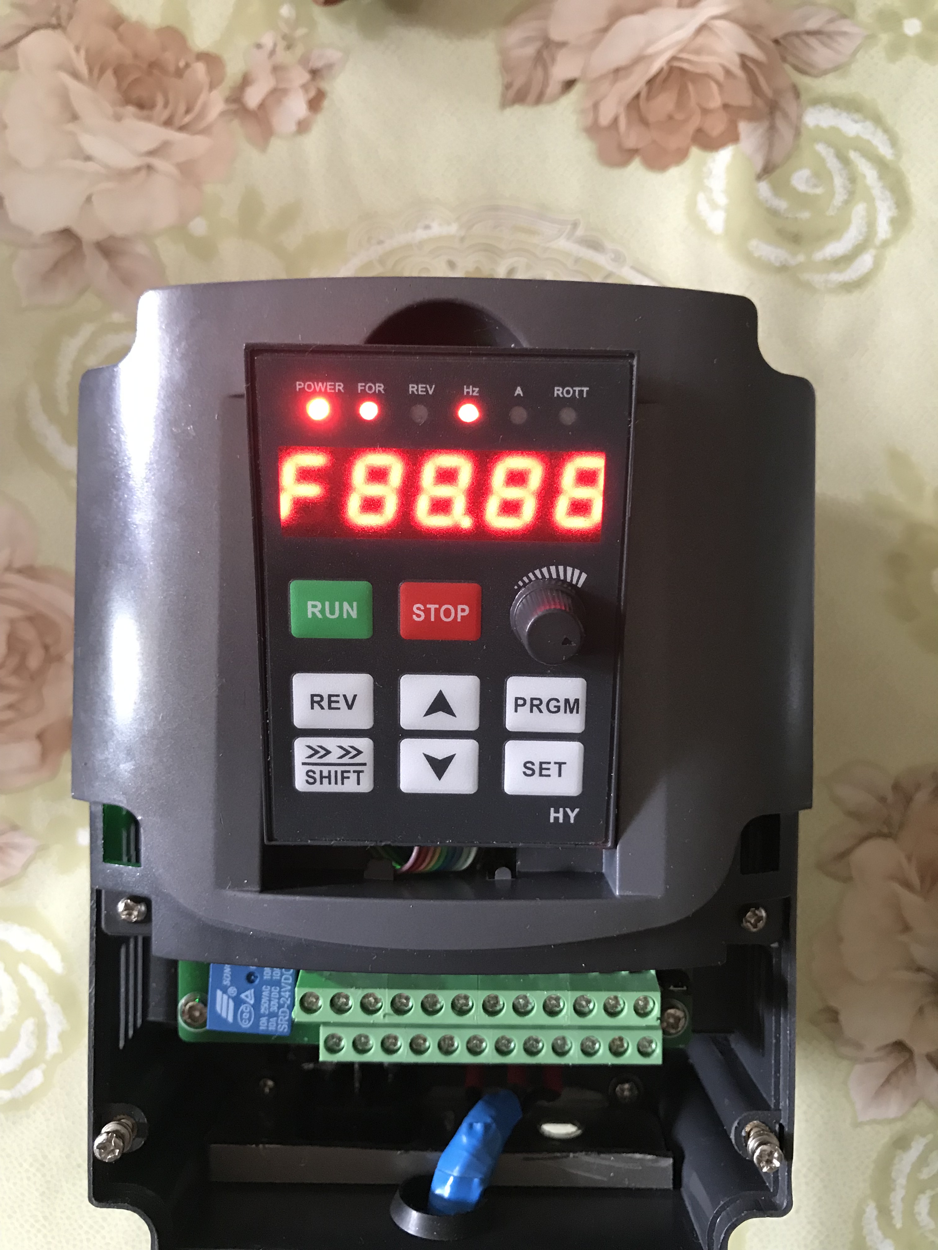

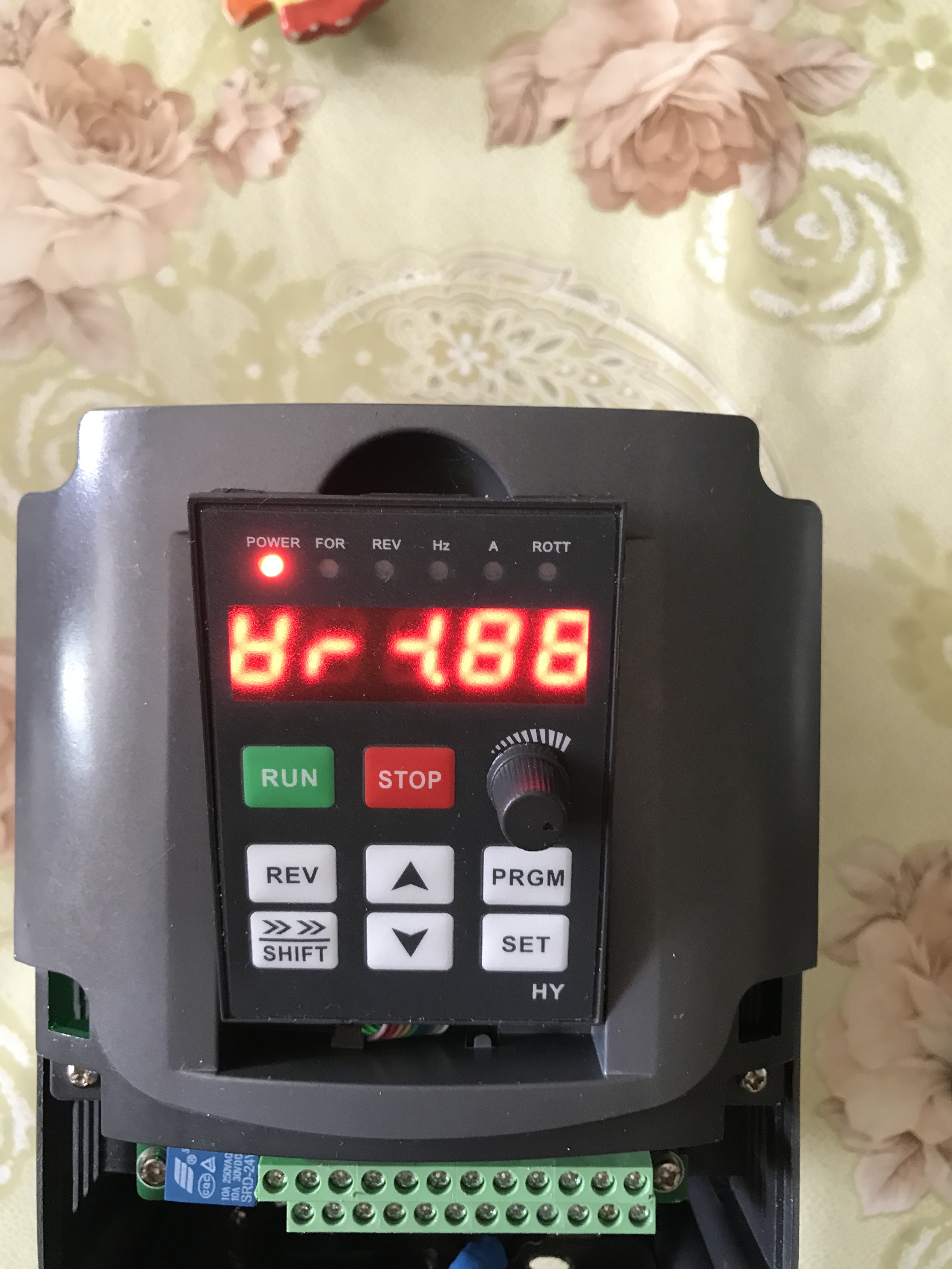

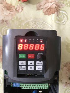

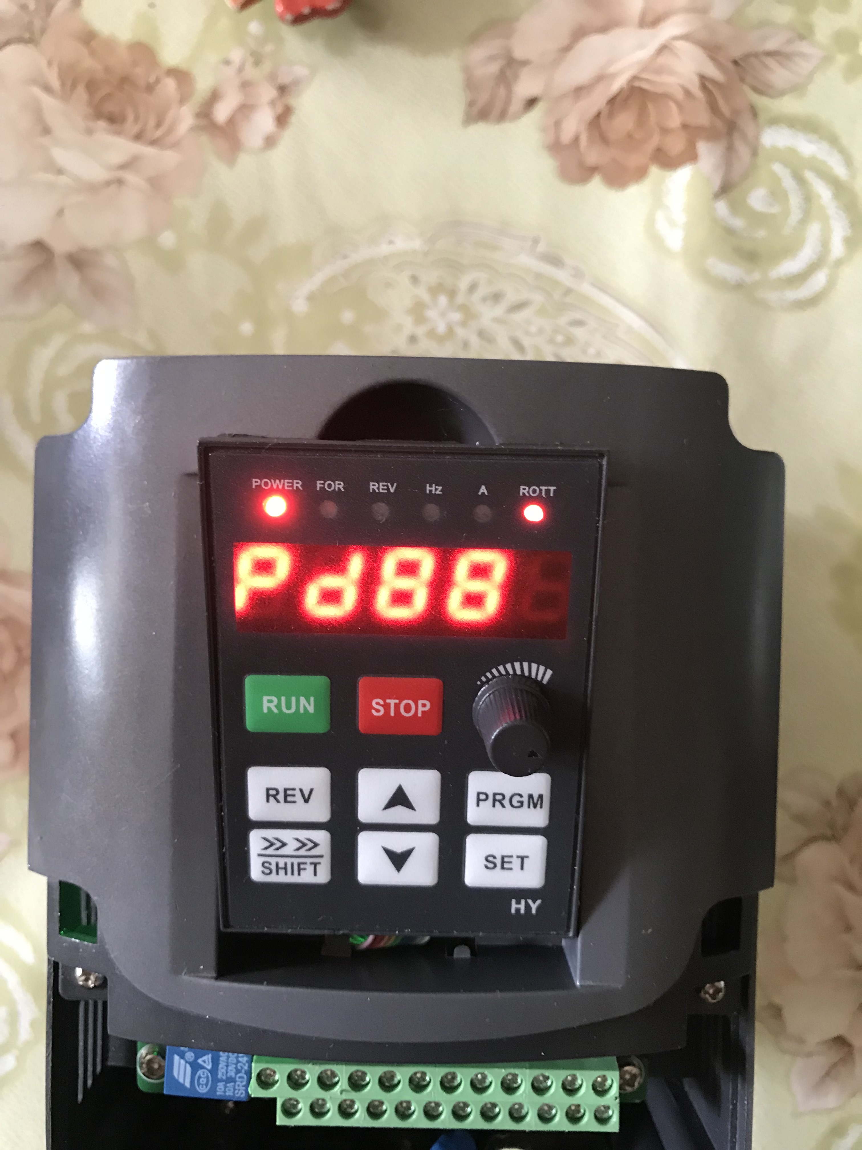

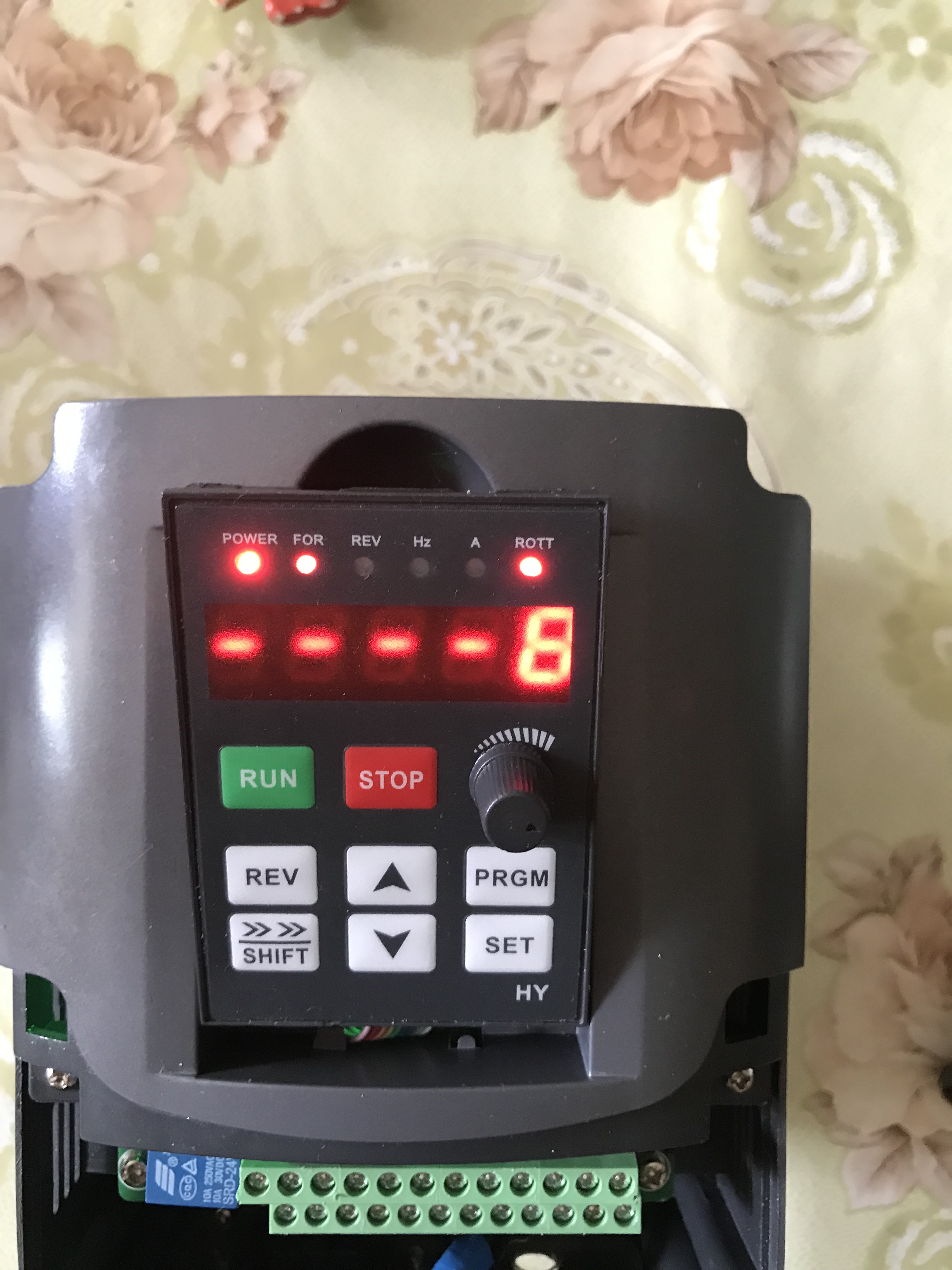

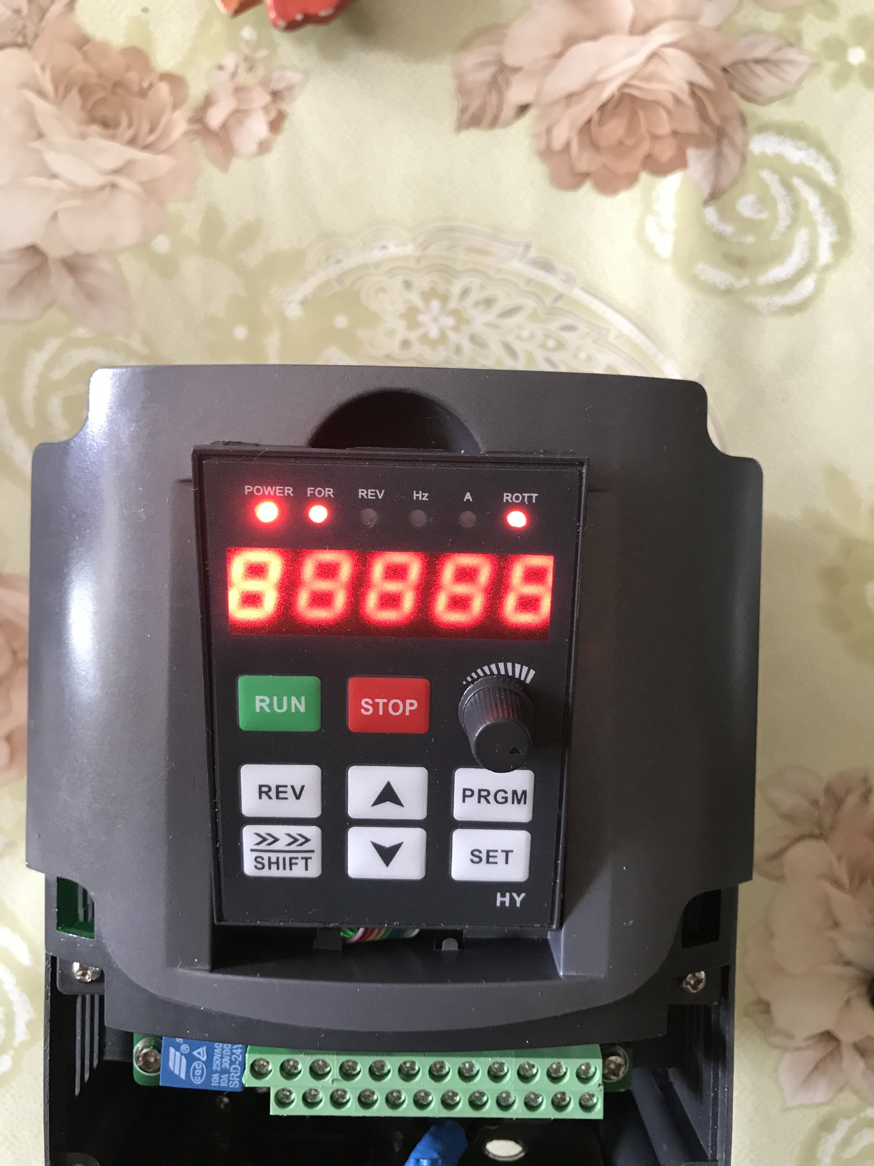

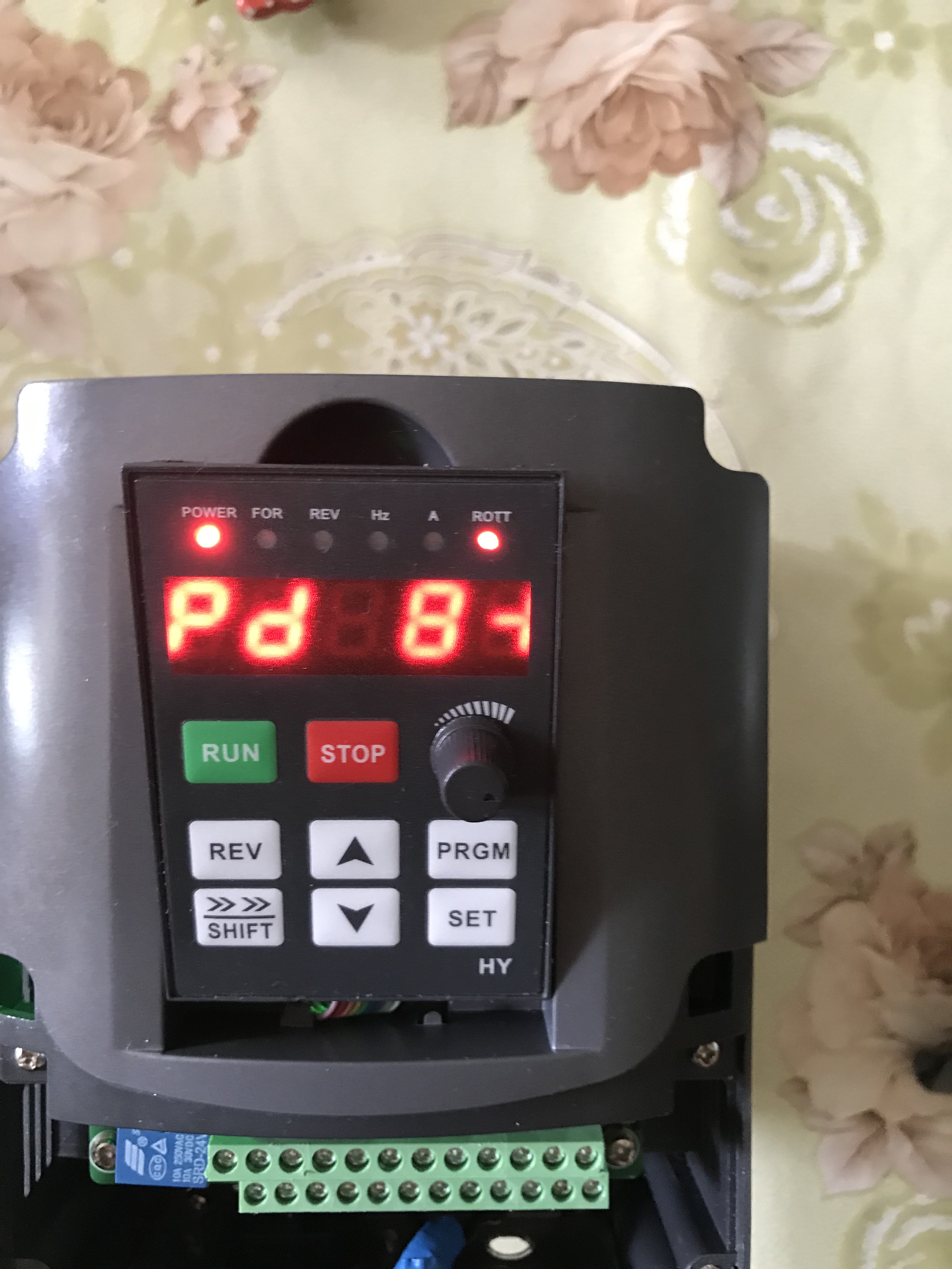

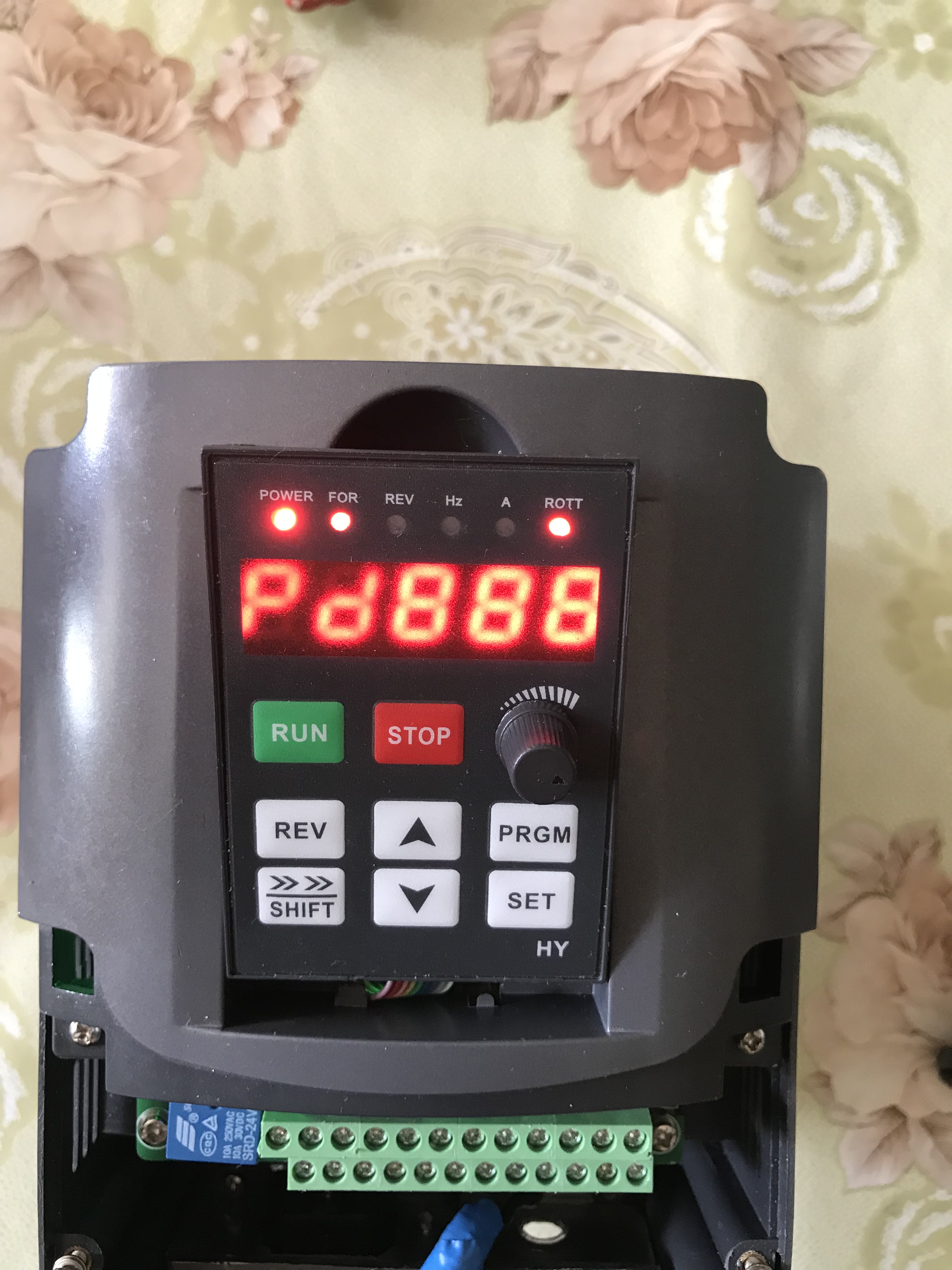

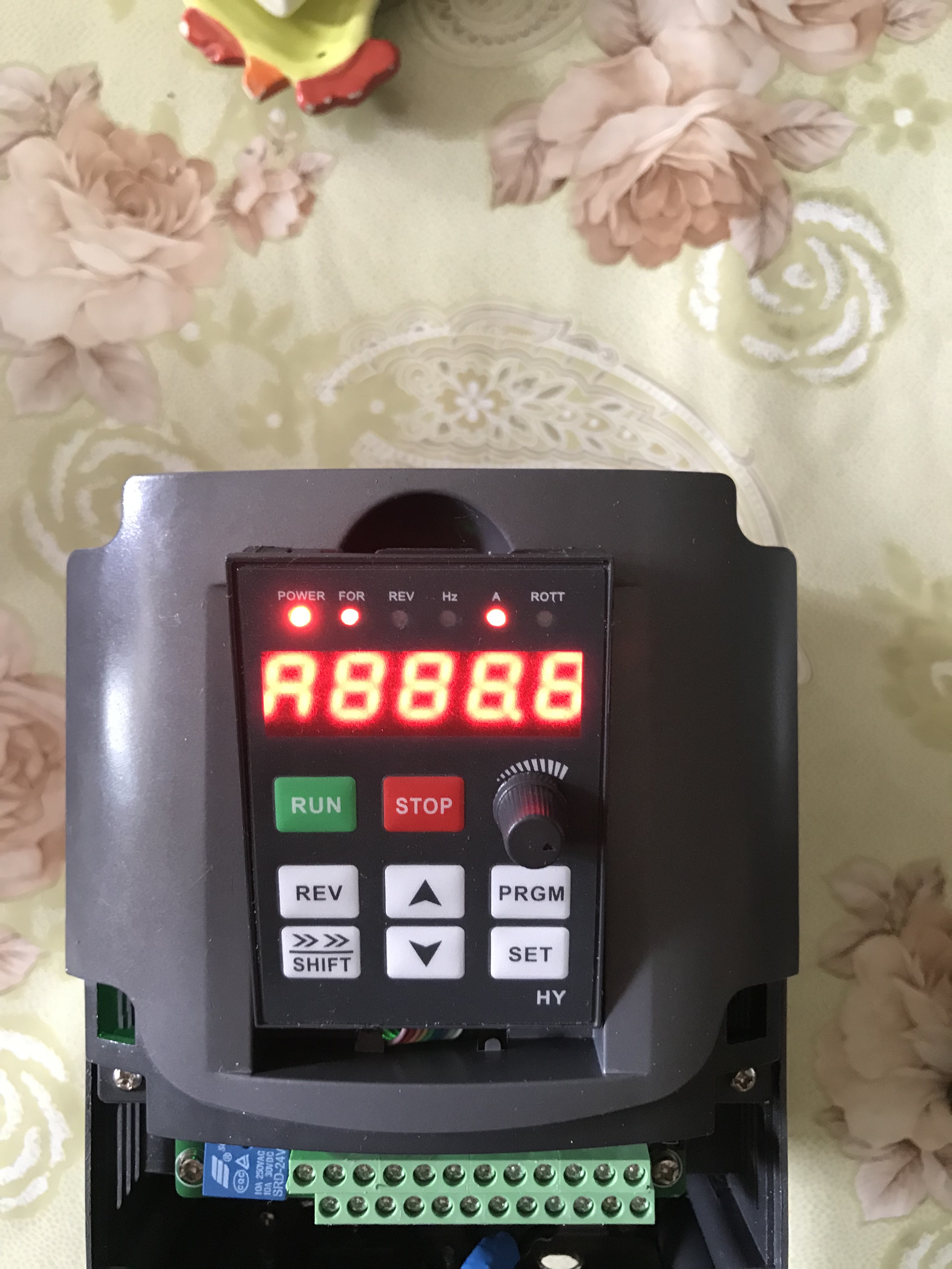

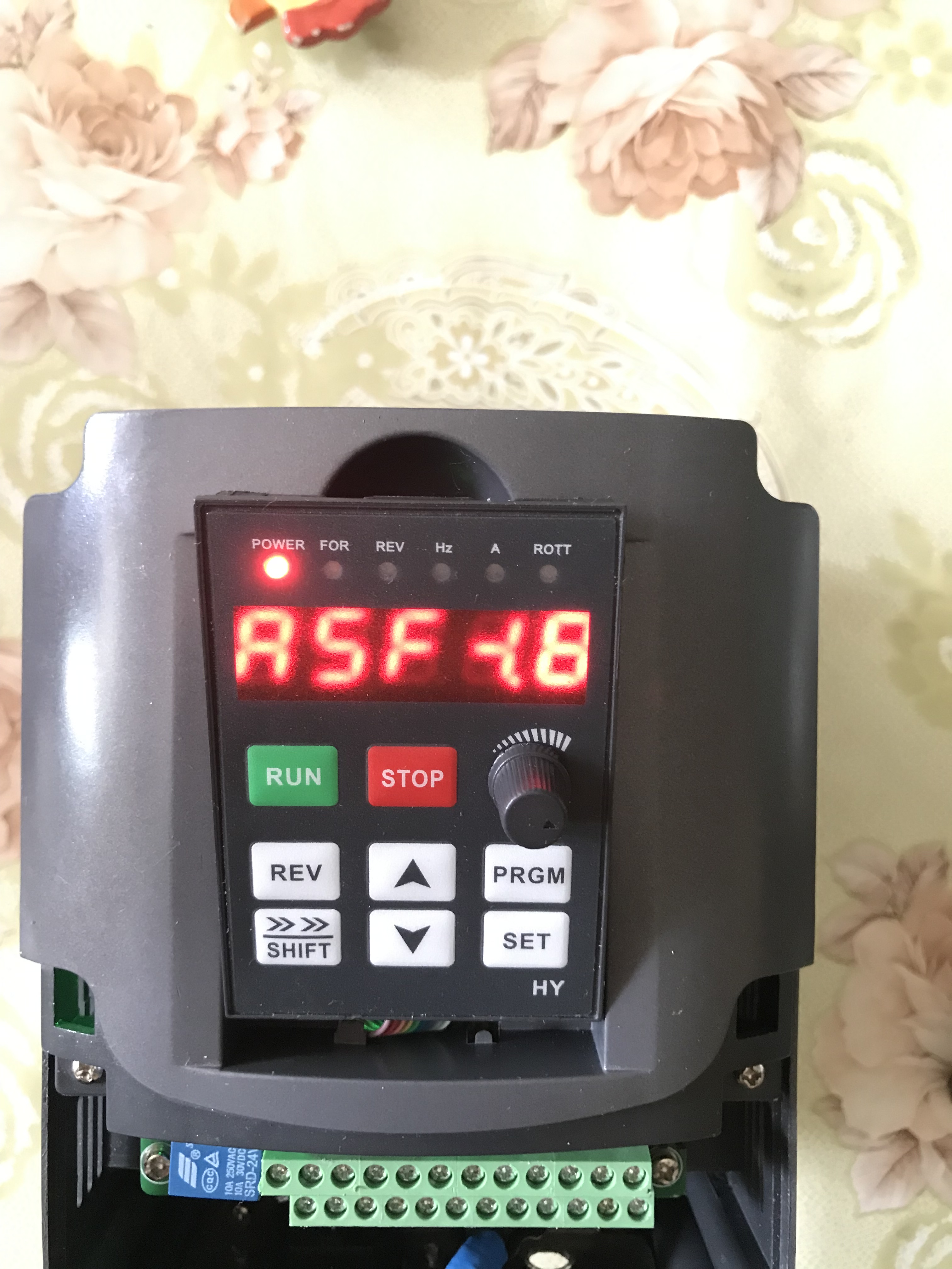

Не управляется инвертор, на табло мигает абракадабра, ввод настроек невозможен. Табло постоянно мигает. Нужна помощь.
Настройка-непонятно (4886 просмотров) <a class='original' href='./download/file.php?id=163643&mode=view' target=_blank>Загрузить оригинал (1.75 МБ)</a>
Настройка-непонятно
Настройка-непонятно (4886 просмотров) <a class='original' href='./download/file.php?id=163644&mode=view' target=_blank>Загрузить оригинал (1.59 МБ)</a>
Настройка-непонятно
Настройка-непонятно (4886 просмотров) <a class='original' href='./download/file.php?id=163645&mode=view' target=_blank>Загрузить оригинал (1.62 МБ)</a>
Настройка-непонятно
Настройка-непонятно (4886 просмотров) <a class='original' href='./download/file.php?id=163646&mode=view' target=_blank>Загрузить оригинал (1.57 МБ)</a>
Настройка-непонятно
Настройка-непонятно (4886 просмотров) <a class='original' href='./download/file.php?id=163647&mode=view' target=_blank>Загрузить оригинал (1.71 МБ)</a>
Настройка-непонятно
Настройка-непонятно (4886 просмотров) <a class='original' href='./download/file.php?id=163648&mode=view' target=_blank>Загрузить оригинал (1.65 МБ)</a>

Re: Неисправность частотного преобразователя HY01D523B
Шлейф от передней панели к частотнику накрылся

Прозванивал шлейф отдельно в снятом виде, нормально и на КЗ между соседними проводами тоже ОК, может воткнуть и звякнуть от мест пайки разъёмов?

Сообщение Varianty »
Нормальная "абракадабра". Совсем даже на абракадабру не похожая.
Вот инструкция.
https://www.chipmaker.ru/files/file/13941/
Пример из инструкции:
Не получается ввод параметров:
1. Защита паролем
2. Частотник в рабочем режиме.
3. Отсутствие связи пульта и частотника. Выключите, переткните пульт, включите.
Ну и может абракадабру расшифруете... :)

Сообщение mafssergey »
Панелька заработала.
Что делал:
1. Менял раз 7 микр. LS145 - не помогло. Собирался заказывать в Китае.
2. Потыкал осцилографом, вроде обе микрухи рабочие.
2. Решился на крайние меры. Паяльной станцией прогрел контроллер (400 град) с промазкой китайским припоем для лучшей теплопередачи и всю плату.
3. Дополнительно паяльником (350 град.) пропаял ноги контроллера.
Включил заработала.
По моему мнению дефект - непропай ног контроллера
Шпиндель пока не запускал, скачал с инета русскую инструкцию, изучаю, буду настраивать скурпулёзно частотник.

Настроил частотник, запустил шпиндель, всё ОК.
