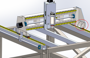

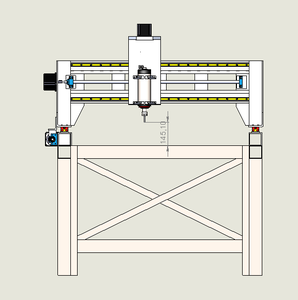

Всех приветствую!
Решился собрать свой станок размер рабочего поля 1100х1500. Веток перечитано много, в голове не то чтобы каша, но осталось непонимание того, кто и зачем делает так или иначе и почему до сих пор не выработался механизм чего то универсального и практичного.
Проект для меня второй, первый делался по принципу, типа: «Фигли нам стоит на цилиндрах станок построить, а потом на нем фрезеровать сталюку в 20 мм за 1 проход!?» Результат очевиден, дерево пилит на «приемлемых» режимах, но от покачивания рукой особого сопротивления не проявляет. В этот раз я понял, что не являюсь самым умным из всего вида человечества, и лучше своё «творчество» покажу знающим людям. Комплектующие дорогие, да и само хобби не из дешевых, поэтому не хотелось бы получить вариант №2 отличающийся от №1 внешним видом, поэтому нуждаюсь в критике и помощи. Это лирическое отступление, а теперь к станку.
Проектов много, и поэтому не будучи конструктором и отличником в сопромате (представление поверхностное), я честно накопировал идей с форума и, освоив solid, принялся воплощать механизмы в 3d.
Станок необходим разборный, поэтому применялся конструктивный подход – скручу все что необходимо на болты. Для целей станкостроения был приобретен рамный уровень, линейка ШД-1600 ну и всякая мелочевка в виде сварочного полуавтомата =) индикатора часового, стойки магнитной и т.д. и т.п.
Станок нужен для фрезеровки деревяшек, и очччень хотелось бы пылить алюминьку, поэтому профильные а не круглые рельсы на опорах. Станок хоббийный, не для производства.
Рама – профильные трубы 80х80х4(5) + наварена пластина для утолщения – то что делается повсеместно. Тут возникает вопрос, почему именно труба, не тавр, двутавр, кусок стыренной рельсы с железной дороги, труба и всё. Ну не отступать же мне от традиции - рисую так же.
Направляющие 20 профильные HIWIN, ШВП 1605 или 1610.
Шпиндель 2.2 кВ., Все комплектующие беру у Славы, был положительный опыт-хороший дядька(конечно же не реклама =)).
То, что получилось, выкладываю на ваш суд.
Признаюсь, что идею взял с ветки http://www.cnc-club.ru/forum/viewtopic.php?f=147&t=8349.
Наброски:
Общий вид.png (5822 просмотра) <a class='original' href='./download/file.php?id=163552&mode=view' target=_blank>Загрузить оригинал (296.44 КБ)</a>
Портал.png (5822 просмотра) <a class='original' href='./download/file.php?id=163553&mode=view' target=_blank>Загрузить оригинал (164.92 КБ)</a>

по традиции - ось Z перевернуть
Посмотри где кончик фрезы в верхней точке, и где высота балки ~100мм высоты не работают. фреза должна подниматься выше балки.
ну и по остальной критике - металл тонкий, на болты крепить в тонкий металл плохо, каретки стоек портала лежат на тонких "полках". Балка высокая, но узкая. Хомуты швп на портале крепятся хиленько. + при такой схеме их(швп) можно было бы вообще закрыть. И даже нужно.
Ну и да, это к роутерам, а не станкам по металлу)

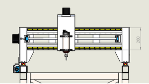

Рельсы Z стоят на движущей части каретки и при расстоянии до стола в 120 мм зачем фрезе подниматься выше балки?
Ход фрезера.png (5791 просмотр) <a class='original' href='./download/file.php?id=163568&mode=view' target=_blank>Загрузить оригинал (16.24 КБ)</a>

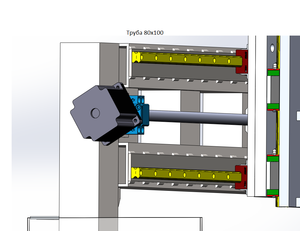

Металл 5 мм друг к другу крепим на 4 болта в 1-м месте. Таких мест 3-4 на одном участке.
Тонкие полки - это какие?
Полки портала.png (5791 просмотр) <a class='original' href='./download/file.php?id=163569&mode=view' target=_blank>Загрузить оригинал (177.14 КБ)</a>
Эти?
Балка 260 мм - это узкая?
Балка высота.png (5791 просмотр) <a class='original' href='./download/file.php?id=163570&mode=view' target=_blank>Загрузить оригинал (23.11 КБ)</a>
Если не сложно покажите, как закрыть и чем?

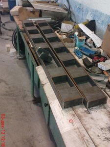

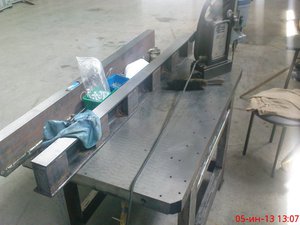

"почему именно труба, не тавр, двутавр"
Можно и так.
Фото с http://www.allrussian.info
77.JPG (5778 просмотров) <a class='original' href='./download/file.php?id=163573&mode=view' target=_blank>Загрузить оригинал (188.49 КБ)</a>
78.JPG (5778 просмотров) <a class='original' href='./download/file.php?id=163574&mode=view' target=_blank>Загрузить оригинал (120.6 КБ)</a>
79.JPG (5778 просмотров) <a class='original' href='./download/file.php?id=163575&mode=view' target=_blank>Загрузить оригинал (133.33 КБ)</a>

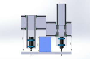

seet46 писал(а):Рельсы Z стоят на движущей части каретки и при расстоянии до стола в 120 мм зачем фрезе подниматься выше балки?
вот вы отметили на картинке максимальную рабочую высоту, которую станок может обработать, ещё минус толщина стола. А высота портала получается ещё в два раза выше - то есть рычаг, который скручивает балку, в два раза больше чем нужно. Если рельсы закрепить на плиту, а каретки подвижные. можно поставить портал на 100мм ниже, при той-же самой рабочей высоте. Соответсвенно и длина плиты на которой шпиндель висит будет меньше.
seet46 писал(а):Тонкие полки - это какие?
да, над каретками. там хотя бы уголки над ними нужно добавить. а в идеале делать коробкой.
seet46 писал(а):Балка 260 мм - это узкая?
нет, я написал что она высокая(260) это хорошо, но в ширину(80 труба вроде) - мало. В идеале должна быть более квадратная, большей толщины, Тк она не только на провисание работает, но и на кручение.

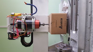

про это есть тема, http://www.cnc-club.ru/forum/viewtopic. ... 7&start=20
украду от туда фоток с примерами и сравнением
1.PNG (5767 просмотров) <a class='original' href='./download/file.php?id=163576&mode=view' target=_blank>Загрузить оригинал (191.35 КБ)</a>
2.PNG (5767 просмотров) <a class='original' href='./download/file.php?id=163577&mode=view' target=_blank>Загрузить оригинал (174.6 КБ)</a>
20151030_094034.jpg (5767 просмотров) <a class='original' href='./download/file.php?id=163578&mode=view' target=_blank>Загрузить оригинал (153.56 КБ)</a>

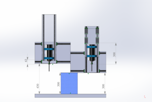

Переделал, согласно рекомендациям и моего понимания этих рекомендаций =)

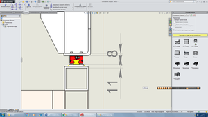

1. Усилил площадку портала так
Усиление площадок.png (5740 просмотров) <a class='original' href='./download/file.php?id=163587&mode=view' target=_blank>Загрузить оригинал (346.1 КБ)</a>
2. Уменьшил высоту портала до 160 - 20(25) высота стола = 140 мм до поверхности рабочего стола
Уменьшение высоты портала.png (5738 просмотров) <a class='original' href='./download/file.php?id=163591&mode=view' target=_blank>Загрузить оригинал (30.95 КБ)</a>
Gestap

А чем обычная схема зетки не устраивает? И металл вроде надо обрабатывать, в смысле чтобы пропеллера не было, и перепадов всяких!?

Gestap писал(а): схема зетки
Я нуб в терминологии, поясните

Какой ход по Z?

140

Ну каретки на плите, а рельсы на плите шпинделя. Обычно наоборот.

seet46 писал(а):Переделал, согласно рекомендациям и моего понимания этих рекомендаций =)
Если у вас нарисовано 1:1 то посмотрите внимательно что у вас получилось по ходам. Верхняя часть шпиндельной плиты(с каретками) не нужна, отсюда шпиндель переедет ещё более вверх.

Lafayette писал(а):Если у вас нарисовано 1:1 то посмотрите внимательно что у вас получилось по ходам. Верхняя часть шпиндельной плиты(с каретками) не нужна, отсюда шпиндель переедет ещё более вверх.
Подвижная плита со шпинделем без кареток, но с рельсами дает ей жесткость. Вы предлагаете поменять местами каретки и рельсы?

Lafayette писал(а):Верхняя часть шпиндельной плиты(с каретками) не нужна, отсюда шпиндель переедет ещё более вверх.
+1. Сможете потом еще и 4 ось-поворотку поставить параллельно порталу и "токарить" аж все 200мм в диаметре

seet46 писал(а):Подвижная плита со шпинделем без кареток, но с рельсами дает ей жесткость. Вы предлагаете поменять местами каретки и рельсы?
да, естественно поменять. Про это обсуждение и скинул ссылку вначале. Жесткости рельсы никакой не дают, забудьте об этом. Более того, они вполне могут быть кривые, и прикрутив их будут гнуть плиту. Основание должно быть определенно более жесткое, чем сами рельсы. если нужна жесткость, то проще ребра прикрутить
Всё зависит от максимального хода по Z. Если более 200 то обратка(рельсы на шпиндельной плите), если менее классика(каретки на шпиндельной плите).

Lafayette писал(а): Всё зависит от максимального хода по Z. Если более 200 то обратка(рельсы на шпиндельной плите), если менее классика(каретки на шпиндельной плите).
У меня >250, и всё равно обычная схема. Для роутеров особо нет плюсов, тк шпиндель с фрезой торчит вниз на 100мм, + широкая плита которая нижними углами цепляет. Плюсы только на очень высоких порталах, (вертикальные или многоосные) больших шпинделях, и когда ось z не плитой, а трубой и т.п.
