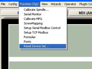

Здравствуйте.
Есть платы опторазвязки для Mach3, одна USB. другая LPT.
К USB плате установлен плагин и всякие настройки вручную игнорируются, всем рулит плагин для USB и LPT не работает при этом.
Можно как то создать разные профили, чтобы подключать то одну, то другую карточку?

daemon78 писал(а):создать разные профили
При загрузке мача окно выбора профиля есть, там кнопка create profile. Дальше при первой загрузке профиля спрашивается как работать - с плагином или лпт. И стоит галка - больше не спрашивать. Чтобы опять начал спрашивать нужно этот выбор сбросить, в operator control кажется, точно не помню.
В итоге будет два ярлыка, один лпт, другой usb.

Евжений писал(а):При загрузке мача окно выбора профиля есть, там кнопка create profile. Дальше при первой загрузке профиля спрашивается как работать - с плагином или лпт. И стоит галка - больше не спрашивать. Чтобы опять начал спрашивать нужно этот выбор сбросить, в operator control кажется, точно не помню.
Спасибо большое, я видимо как то ткнул больше не спрашивать и у меня такого выбора не было.

Во:
Безымянный.jpg (6209 просмотров) <a class='original' href='./download/file.php?id=163692&mode=view' target=_blank>Загрузить оригинал (19.7 КБ)</a>
