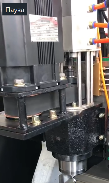

Планирую ставить на станок шпиндельную голову с АСТ по аналогии на фото:
2019-05-27 21_56_45-WhatsApp Video 2019-03-01 at 18.29.56.mp4.png (7226 просмотров) <a class='original' href='./download/file.php?id=163475&mode=view' target=_blank>Загрузить оригинал (389.55 КБ)</a>
Вопрос стоит в выборе серводвигателя есть 2 модели обе мощностью ~3кВт:
1) 1500 об 15нМ
2) 2500 об 10нМ
Для обработки стали и и цветмета хватит ли 3к оборотов (берем 1500 оборотов и решаем вопрос шестернями 1 к 2), либо 5к оборотов по тому же принципу.

Figaro писал(а):Планирую ставить на станок шпиндельную голову с АСТ
Конус какой?
Figaro писал(а):Для обработки стали и и цветмета хватит ли 3к оборотов
Для стали хватает, Ал тоже можно будет обрабатывать только не шустро как можно было бы.
Figaro писал(а):Вопрос стоит в выборе серводвигателя есть 2 модели обе мощностью ~3кВт:
1) 1500 об 15нМ
2) 2500 об 10нМ
Если конус какой нибудь ВТ30, то ставил на 2500об/мин. Серва на 2500 будет вращаться что то до 4000 об/мин. Если подключить не к сервоприводу, а к частотнику, то можно будет раскрутить пока магниты по галактике не разлетятся :)
С подобной дилемой выбора оборотов столкнулся сча сам.
Для цветмета маловато 3к.
Смотри, режим реза фрезой 8мм - 0.05мм за зуб. Подача будет 3000*4*0.05 = 600мм/м. Резать всем диаметром и почти на всю высоту фрезы чтобы реализовать мощь 3квт? Фреза поломается.
А для стали многовато 3к. Особенно если фреза сковородка.
Лучше всего 2-ступенчатый ведущий шкив. Перекрутил выше-ближе, получил 5000-6000 оборотов, дальше-ниже 1500-2000 для железа и фрез сковородок

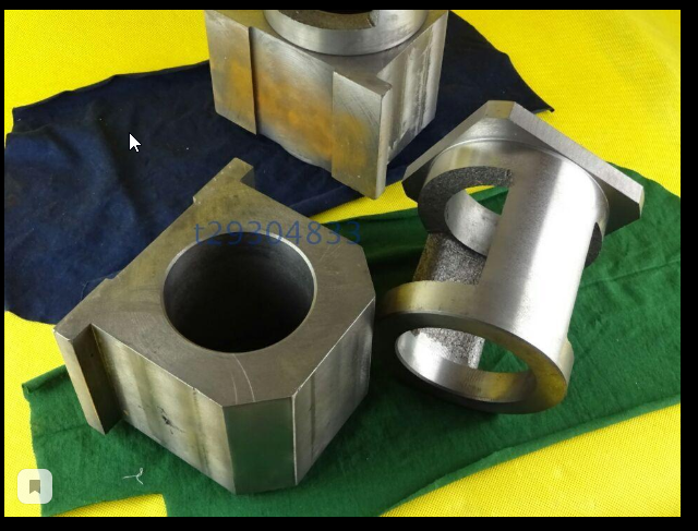

По поводу ценника, отлить 4к, это отличная цена, а оч точно обработать еще надо?
123.png (7077 просмотров) <a class='original' href='./download/file.php?id=163493&mode=view' target=_blank>Загрузить оригинал (641.37 КБ)</a>
литье качественное
Ссылку либо маркировку на него для ознакомления можно получить.
Управлятьcz будут по аналогу через Linux CNC + mesa 5i25+7i77
вот ссылка на серву для шпинделя:
https://item.taobao.com/item.htm?spm=20 ... 29de525957
на оси дельты ASD-B2 400wt без редукторов
