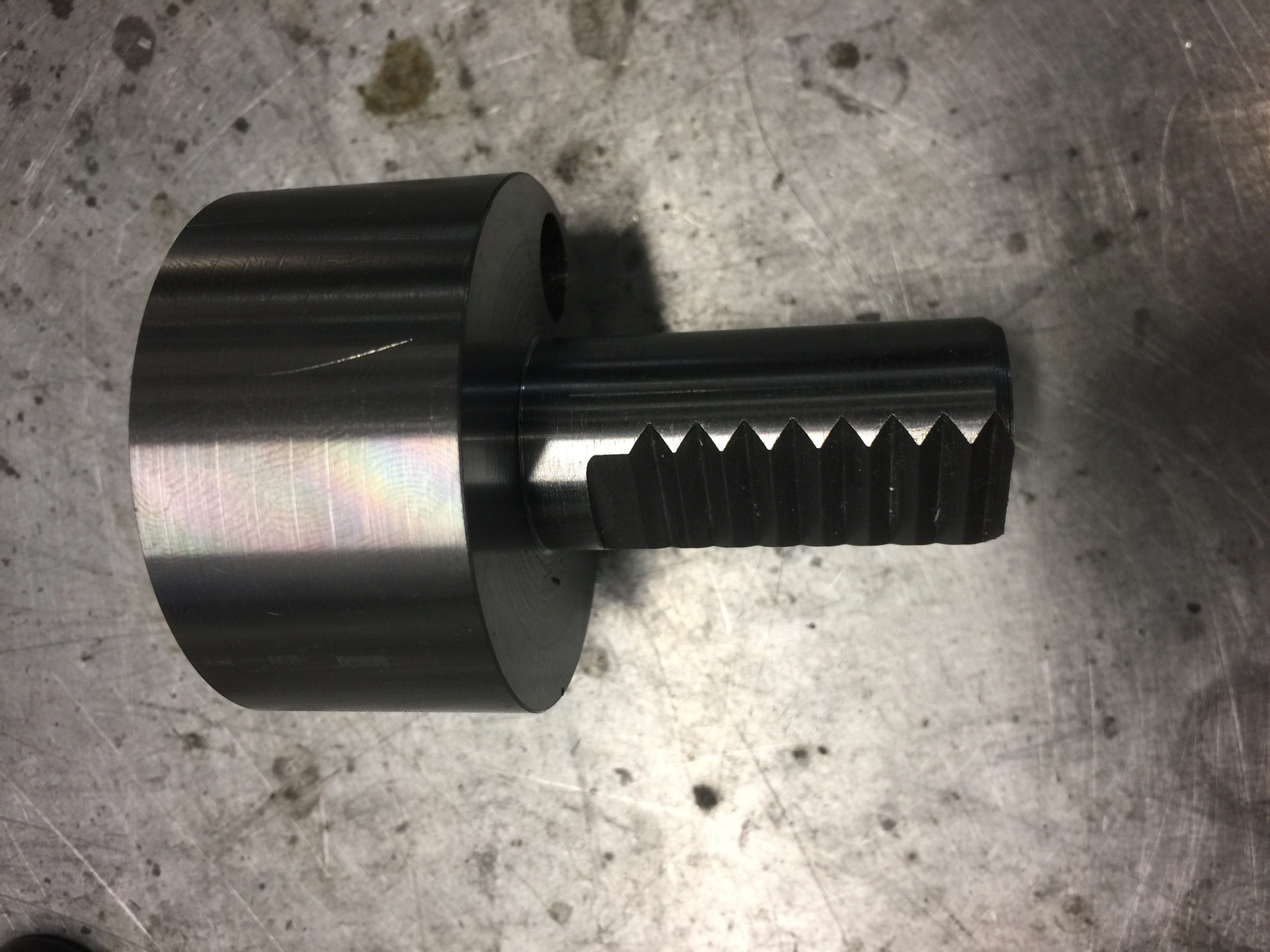

Всем привет!
Приобрёл токарно-фрезерный станок с vdi20, но с приводной оснасткой проблема. Есть 5 осевых блоков, но они на втулках, имеют осевой люфт и под редкие/дорогие цанги jacobs, похоже предназначены для сверления или нарезания резьбы. Так вот вопрос... есть ли смысл заниматься самостоятельным изготовлением хотя бы осевых блоков? Осевой блок выглядит не особо сложным в изготовлении. Или не вижу подводных камней?
Китайских как-то не находится на али, а если что-то брендовое, то дороговато, особенно если надо 3-4 блока. Может плохо искал?

Мы себе VDI50 делаем сами, какие захотим ;)

Похоже прийдётся пойти этим же путём.

Таки сделал, и вроде даже работает ). Надо подумать над радиальным блоком .

При изготовлении зубов, нужно расстояние выдержать от упорной поверхности. Когда усе правильно, при зажимании оправка должны втягиваться в барабан. Зубья режем на эрозии.

Да, я чертёж в DIN-овском стандарте нашёл. А зубья резал фрезой дисковой с углом 90гр.
Re: Целесообразность изготовления приводных блоков vdi20.
artsemi писал(а):Да, я чертёж в DIN-овском стандарте нашёл.
для VDI50 нормальных чертежей не находил. Где было указано расстояние зубов от прижимной поверхности.
Брал VDI заготовку без зубов, вставлял в барабан, сильно зажимал. На поверхности оставались следы от зубов. По отпечаткам вырезал зубья, чуть смещал чтоб втягивало.
