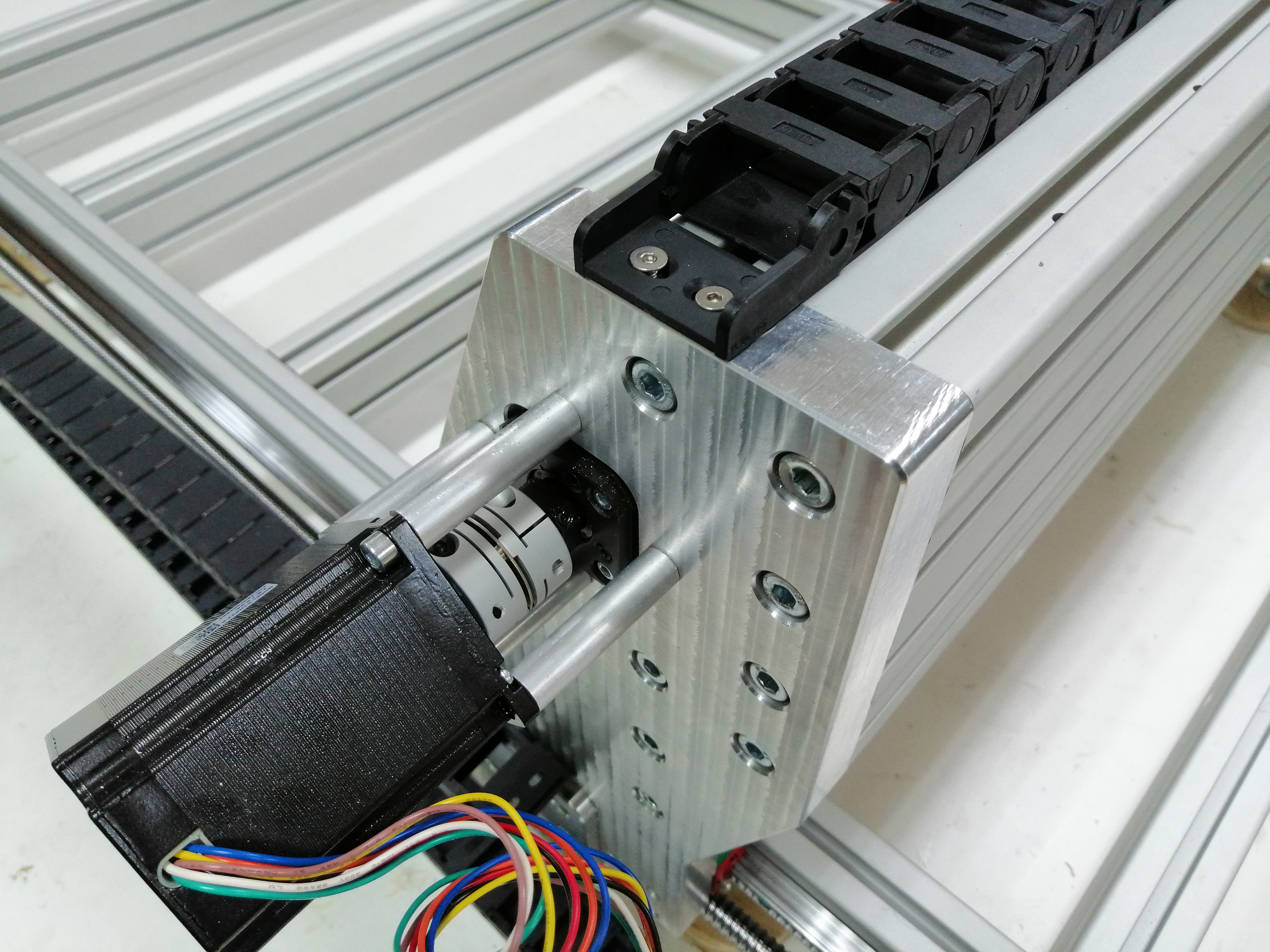

hmnijp, тут у вас проставки, наверное, миллиметров 40-50?

Мастерю писал(а):hmnijp, тут у вас проставки, наверное, миллиметров 40-50?
не у меня, там ссылка снизу
Re: длинный вал двигателя, пилить или проставка?
На практике, если там не 10+ н*м (цифра от фонаря, в смысле легкий станочек с мелкими моторами), то нормально все с проставками... В теории конечно лучше отпилить...

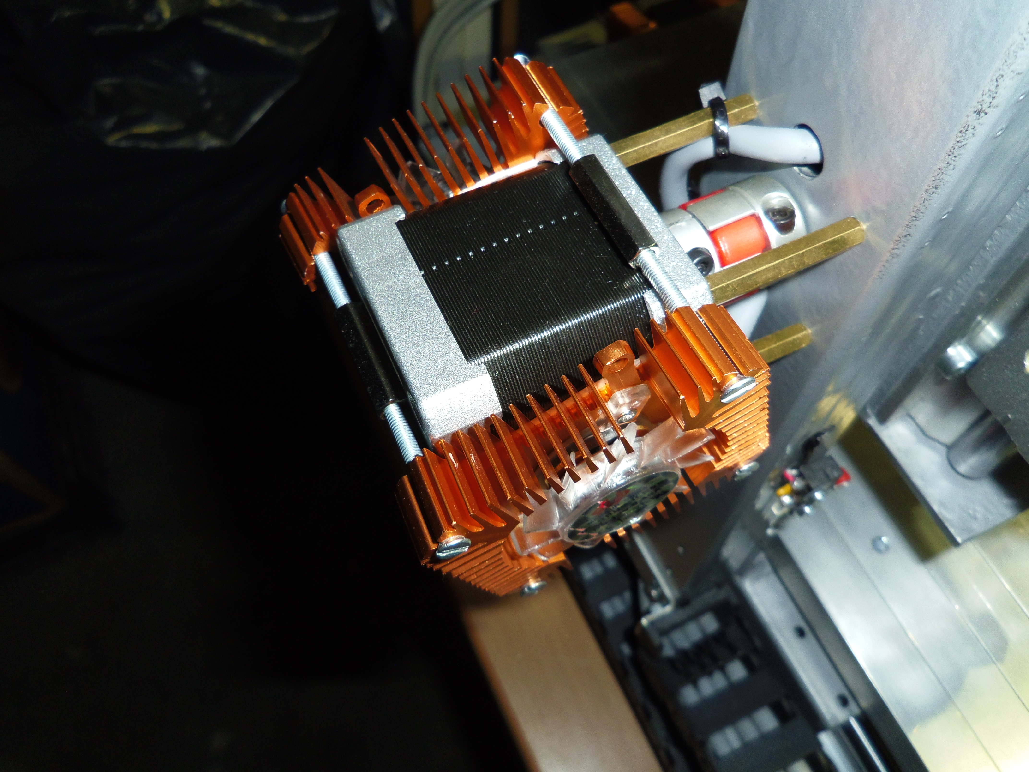

При таком креплении движок хуже охлаждается.
Сообщения: 3310
evgenymcp писал(а):при таком креплении движок хуже охлаждается.
Это не проблемма ;)

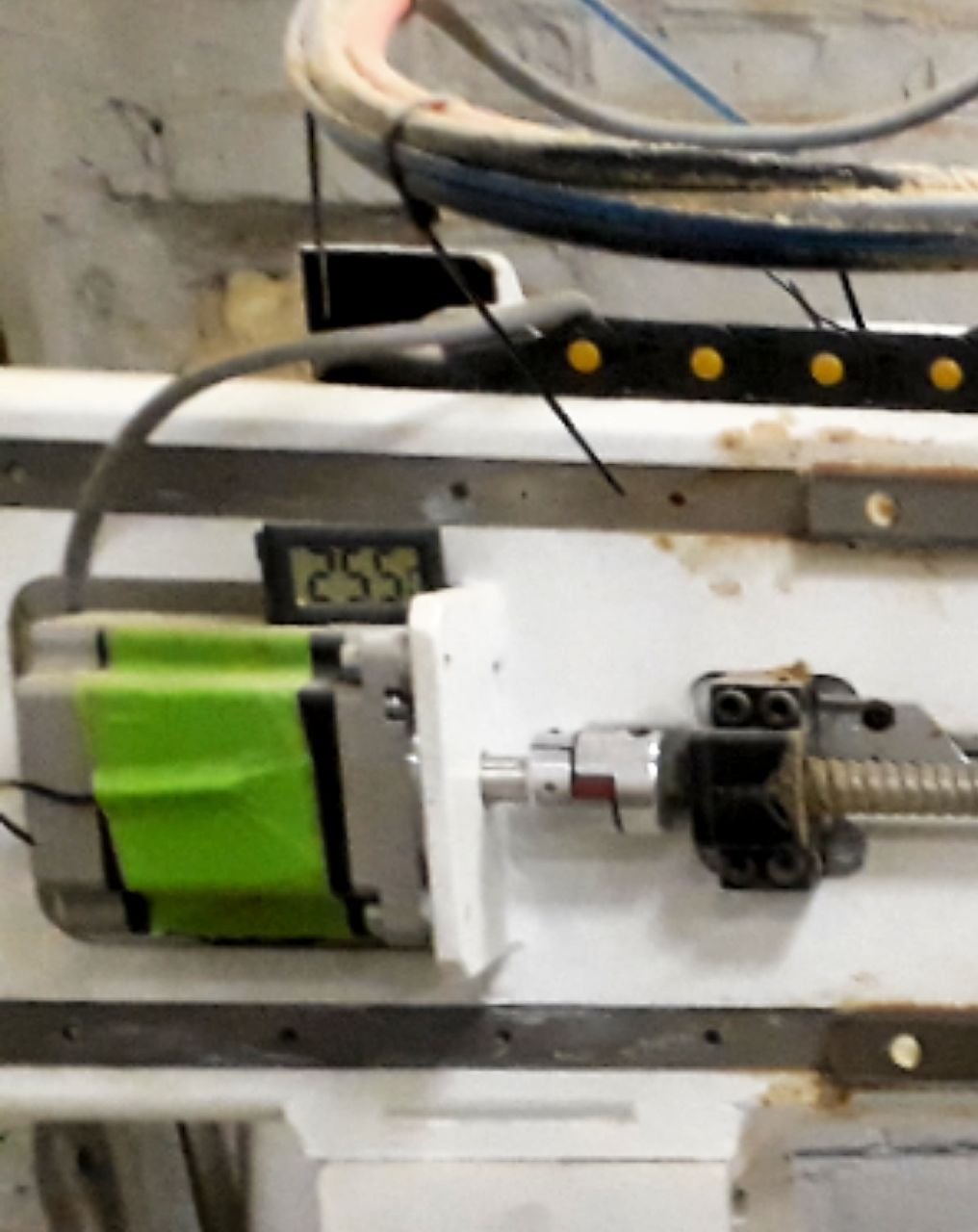

Кстати да, есть такая проблема. У меня на самом нагруженном движке лежал термометр электронный, скотчем примотанный к нему. И на днях он после ~100гр перестал показывать, дисплей почернел :hehehe:
Работало конечно, но тоже задумался об этом. Двигатель стоит через шайбы тонкие, так бы через балку охлаждался. Токи установлены даже немного меньше номинала.
IMG_20190520_112850_495.jpg (5369 просмотров) <a class='original' href='./download/file.php?id=162955&mode=view' target=_blank>Загрузить оригинал (102.31 КБ)</a>

hmnijp писал(а):лежал термометр электронный, скотчем примотанный к нему
Вот, нафига вы туда этот скотч приклеили? Он же снижает теплообмен и препятствует естественному охлаждению магнитопровода двигателя.
Да он только с одной стороны датчик держит, не велика потеря. Без него ситуация такая-же. Были бы рёбра радиатора, другое дело

sima8520 писал(а):Нафига его охлаждать???????? Греется значит работает!
Ну вот не нравится мне, когда электроника греется больше 70 гр. и все тут :roll: всякие мысли в голову лезут - разжижение смазки, "деревенение" изоляции проводов,..."деревенение" резинки передающей втулки :thinking:
