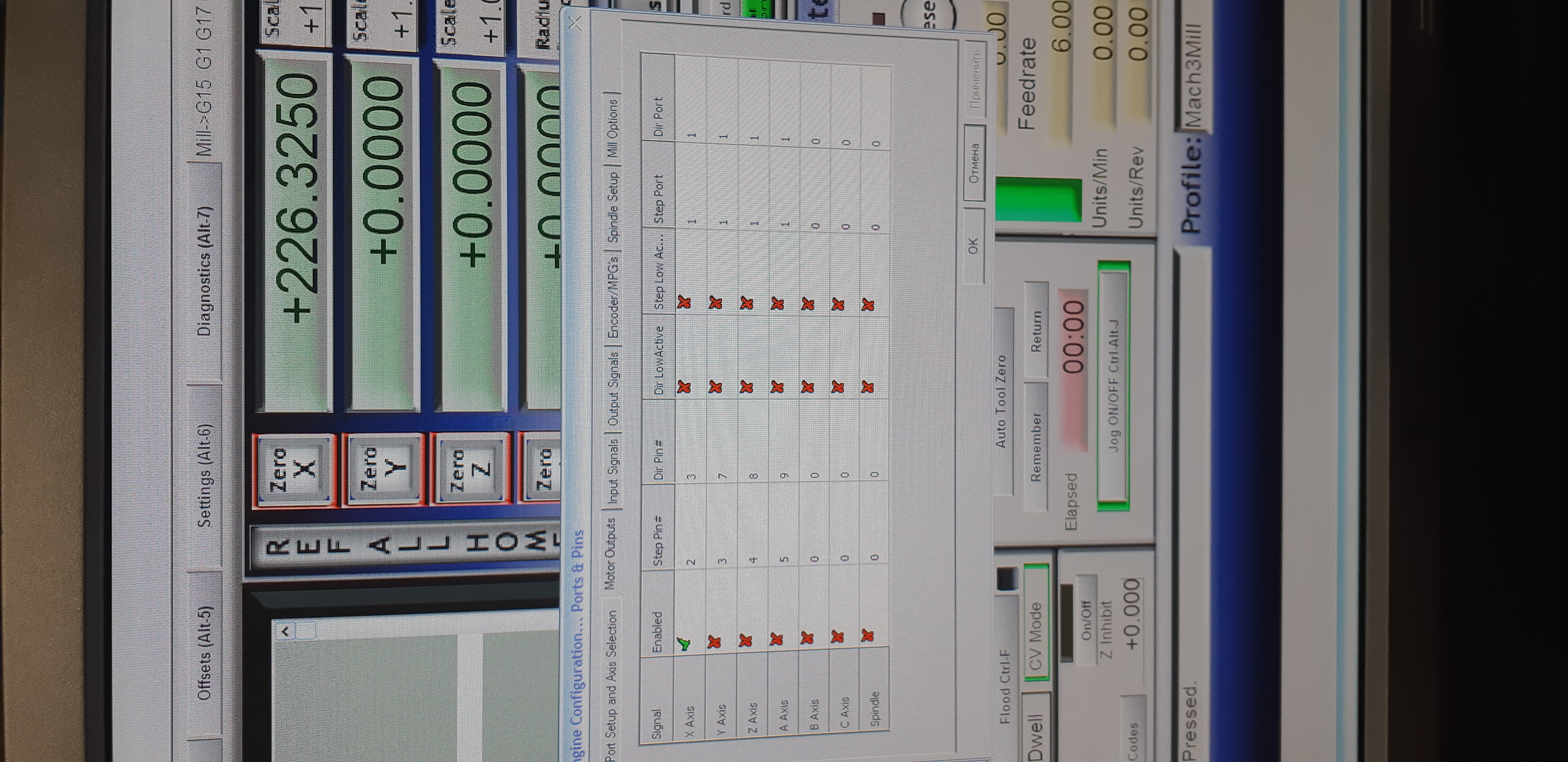

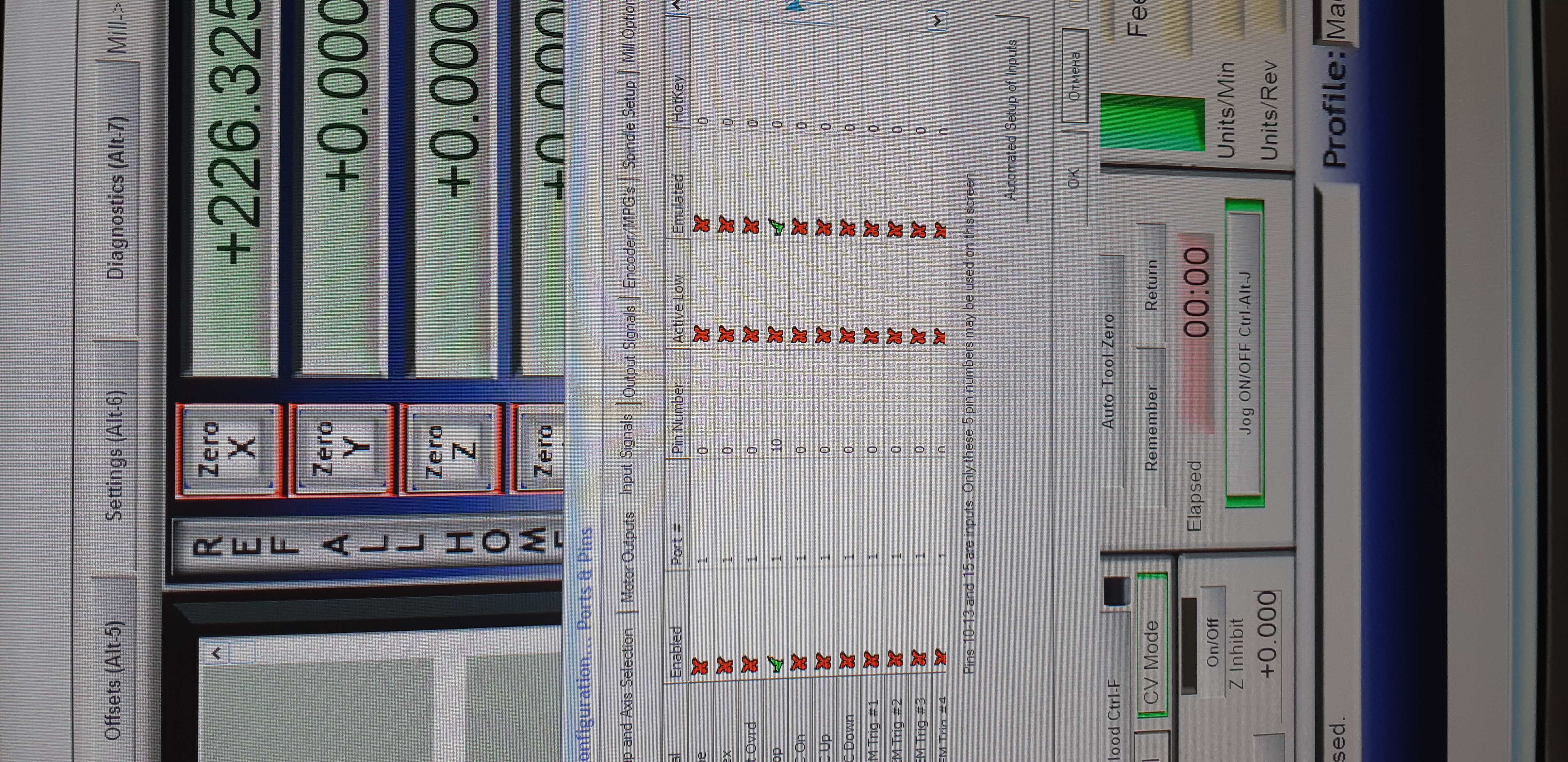

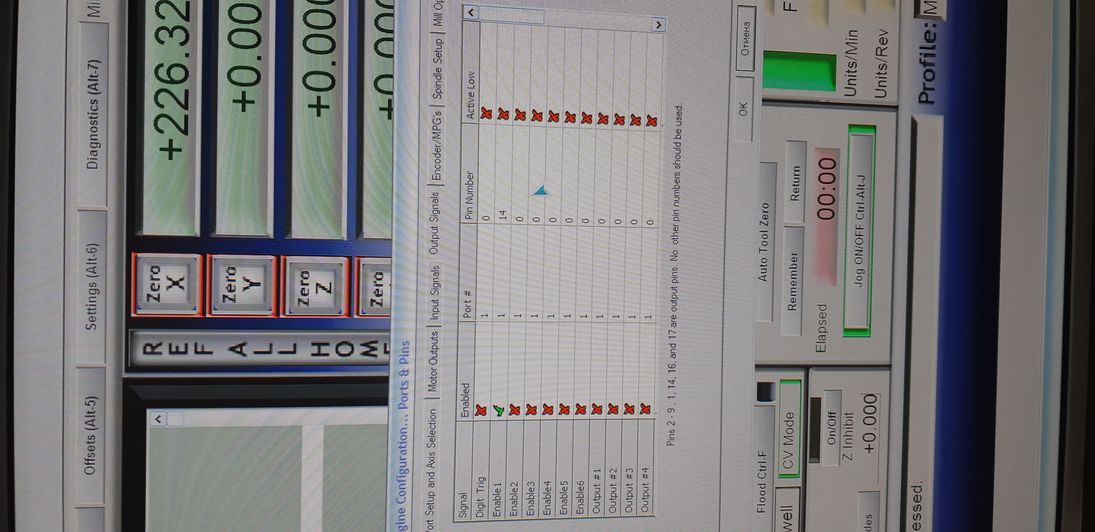

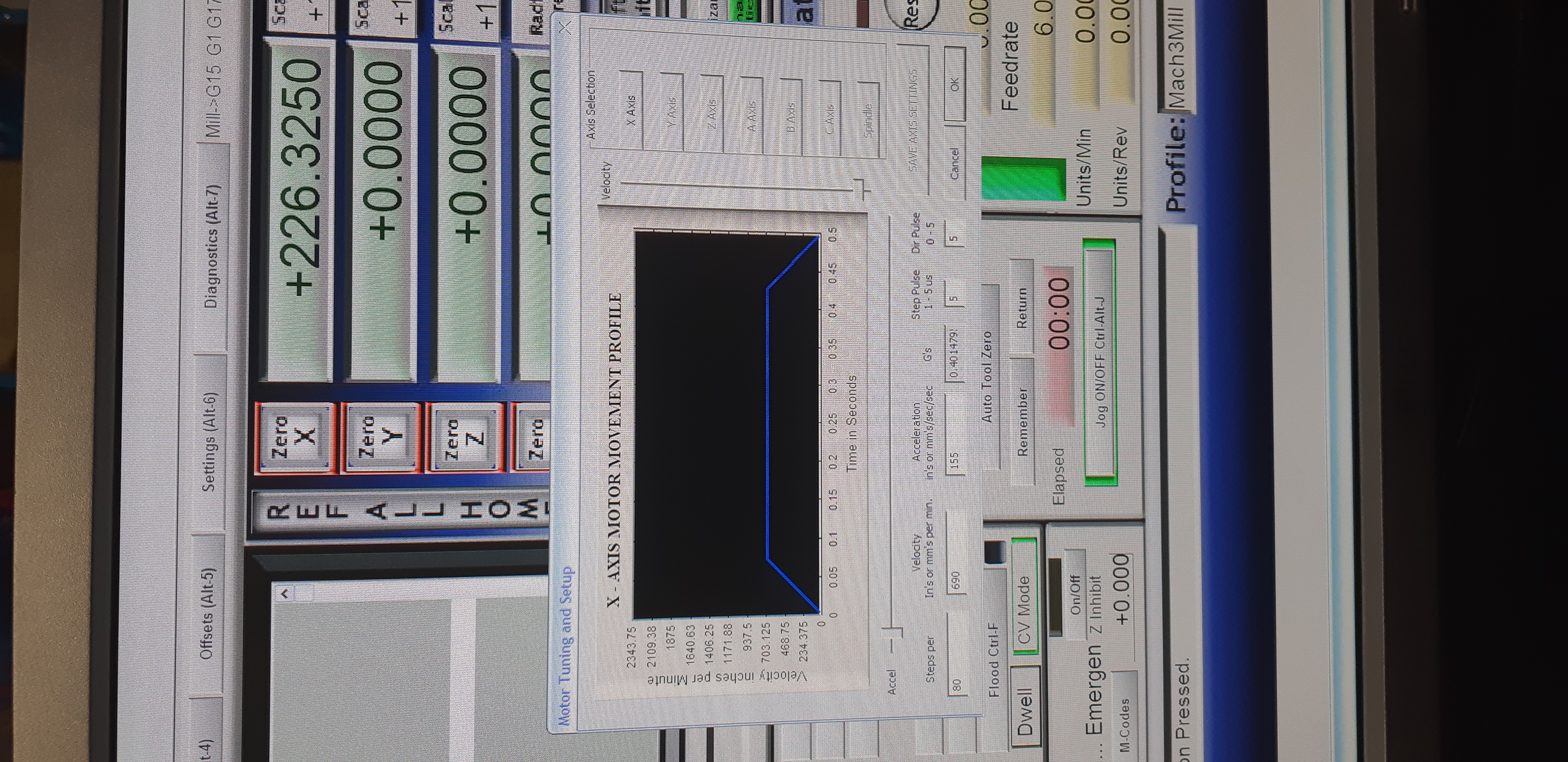

Re: Сборка электрики станка

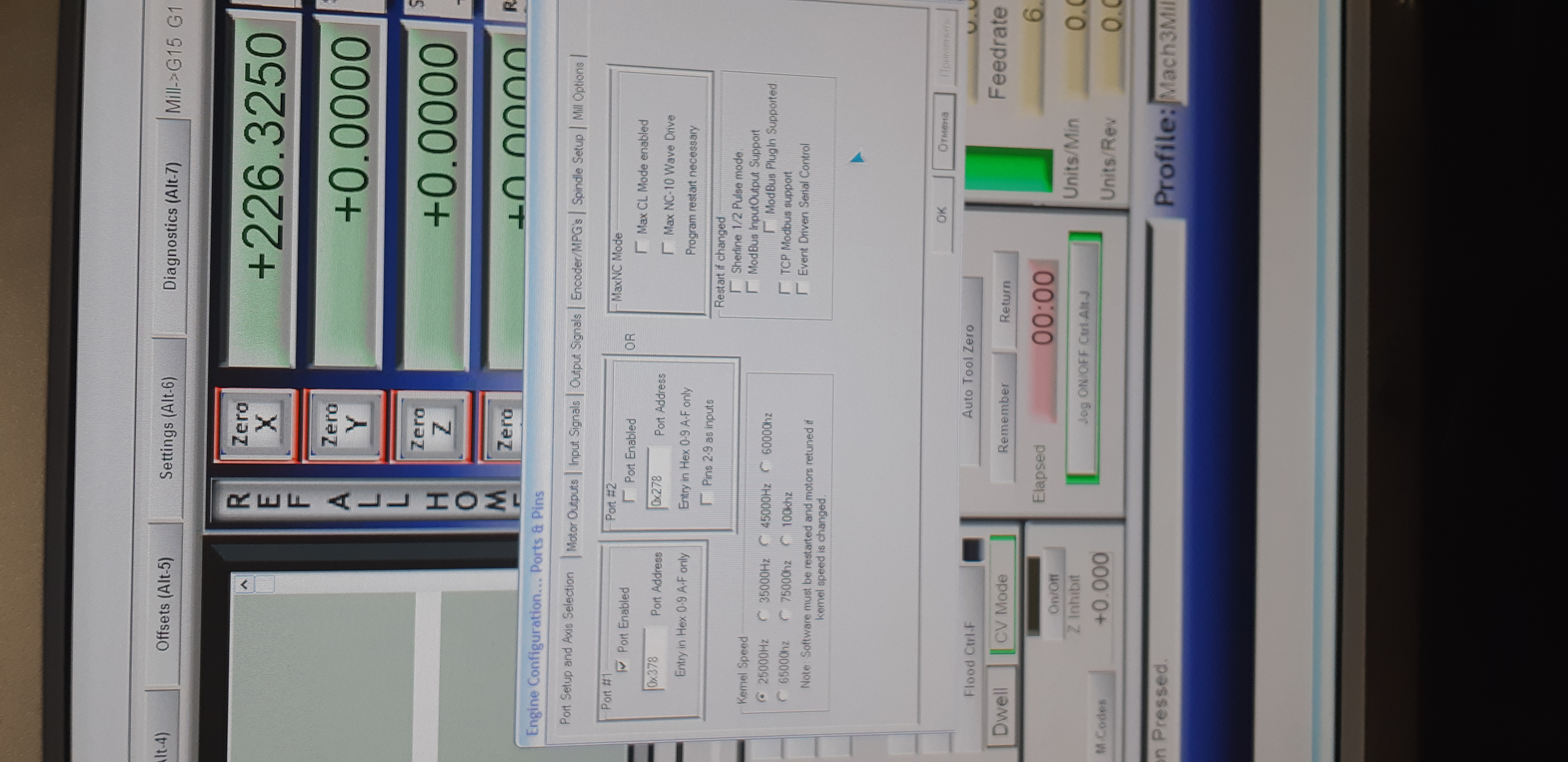

Сообщение Alexey64 »
Добрый вечер Посмотрите пожалуйста настройки Mach3 может что-то не так
20190513_203800.jpg (4917 просмотров) <a class='original' href='./download/file.php?id=162618&mode=view' target=_blank>Загрузить оригинал (3.08 МБ)</a>
20190513_203742.jpg (4917 просмотров) <a class='original' href='./download/file.php?id=162619&mode=view' target=_blank>Загрузить оригинал (5.66 МБ)</a>
20190513_203808.jpg (4917 просмотров) <a class='original' href='./download/file.php?id=162620&mode=view' target=_blank>Загрузить оригинал (4.86 МБ)</a>
20190513_203826.jpg (4917 просмотров) <a class='original' href='./download/file.php?id=162621&mode=view' target=_blank>Загрузить оригинал (5.31 МБ)</a>
20190513_203817.jpg (4917 просмотров) <a class='original' href='./download/file.php?id=162622&mode=view' target=_blank>Загрузить оригинал (6.05 МБ)</a>

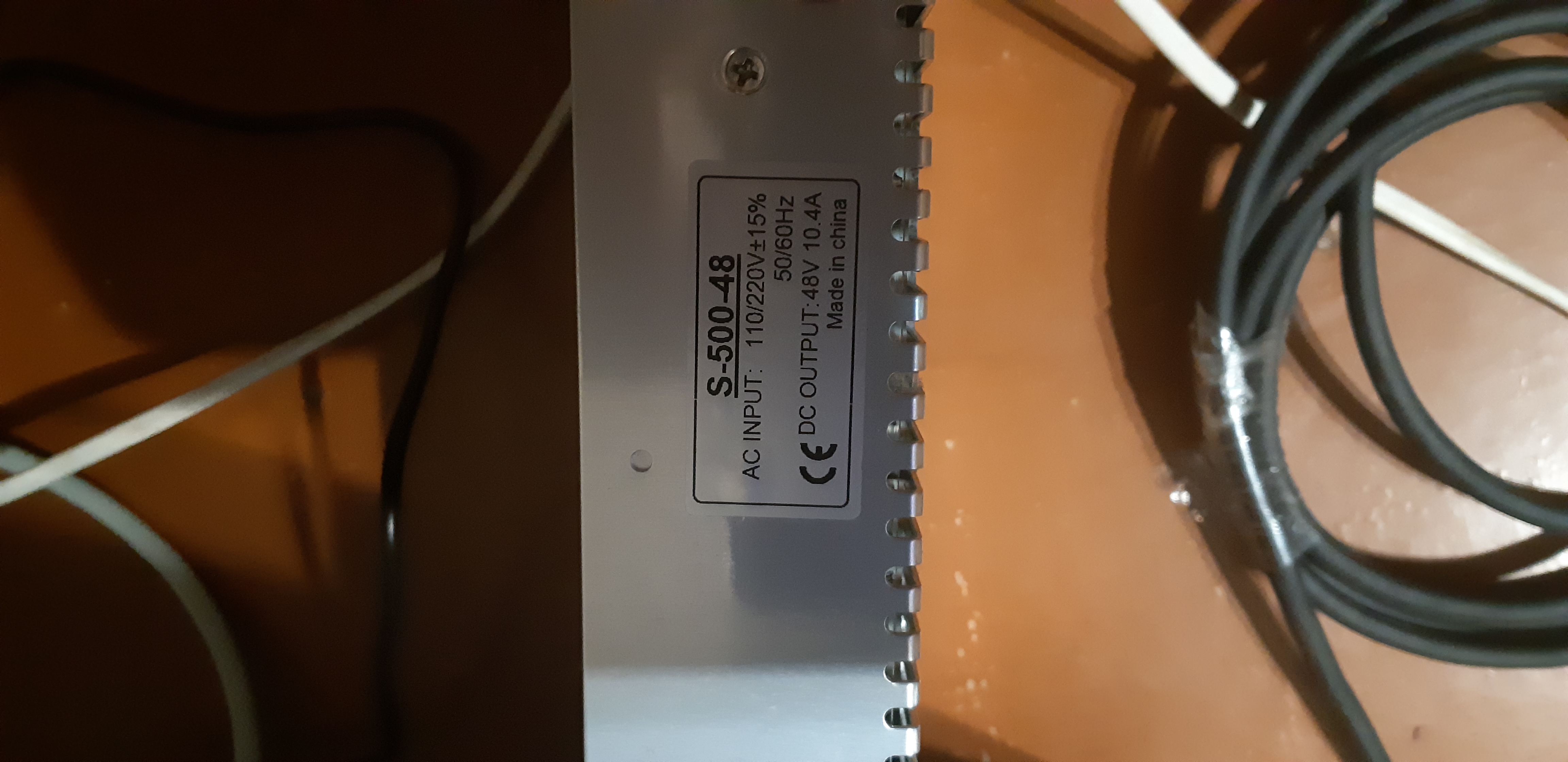

Mamont
Сообщения: 1667
Репутация: 391
Настоящее имя: Виталий
Откуда: РБ Минск
Сообщение Mamont »
Mamont писал(а): Мач посылает одиночный импульс степ,двигатель дергается и шумит оставшееся время до ошибки?
Mamont писал(а): Каким напряжением запитан драйвер?
48 v
Alexey64
Сообщения: 66
Зарегистрирован: 09 июн 2018, 11:35
Вот такой блок питания

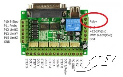

Alexey64
Сообщения: 66
подскажите если я подам напряжение с блока питания на выводы GND- и РС 5v как на схеме плата будет работать ?
