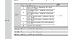

Vaycartana
Сообщения: 91
Зарегистрирован: 15 мар 2018, 10:27
Репутация: 12
Настоящее имя: Sergey
Re: Сервоприводы yuhai
Сообщение Vaycartana »
Может здесь с 0 на 4 поменять
Speed-control2.jpg (11635 просмотров) <a class='original' href='./download/file.php?id=162544&mode=view' target=_blank>Загрузить оригинал (73.17 КБ)</a>
Vaycartana
Сообщения: 91
Репутация: 12
Разобрался, эти ишаки не те сервы прислали. Хотя я им специально указывал должно быть +/- 10в. Следующий вопрос, можно какое нибудь устройство прикрутить, что бы modbus работал? И где можно об этом почитать.
