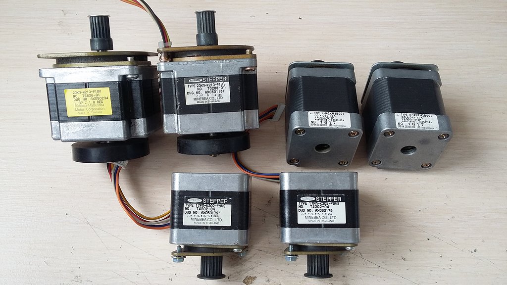

Есть несколько моторов:
steppers.jpg (4195 просмотров) <a class='original' href='./download/file.php?id=162207&mode=view' target=_blank>Загрузить оригинал (144.57 КБ)</a>
По порядку убывания размеров, написано на них следующее:
23KM-K213-P1V 1.07Ohm 1.8Deg (вал 6мм)
KH42KM2B001 4.08V 1.7A 1.8Deg (вал 5мм)
17PM-K302-P6VS 2.8V 0.8A 1.8Deg (вал 5мм)
Все вытащены из списанных копиров.
Никакого практического опыта работы с шаговиками нет, поэтому есть вопросы:
1. Есть ли какой-то способ определить рабочий ток мотора, исходя из данных на табличках? Почему на одном моторе указаны ток и напряжение, а на другом - только сопротивление (обмотки?) ? В лоб характеристики моторов не гуглятся.
2. На двух моторах ток уже указан, но указано и напряжение. Где нужно его учитывать? Нужно питать мотор напряжением 4.08В (или 2.8В) и не больше?
3. На одном из моторов на втором конце вала надет какой-то обрезиненный металлический противовес. Его следует снять? - ведь он увеличивает инерцию ротора.
4. Каким драйвером правильнее запитывать такие моторы? Я присмотрел плату на LV8727 (на вырост), но возникли сомнения - обеспечит ли она такой минимальный ток, чтобы самые мелкие моторы не погорели.
5. Возможно ли на имеющиеся шкивы купить подходящие ремни? Я, разбирая копиры, был туп и ремни просто выбросил(( (а моторы вообще намеревался продать, да передумал)
6. Как правильнее распорядиться этими моторами на станке, куда какой тип ставить? Цели станка следующие:
- рабочее поле А4
- шпиндель максимум 500Вт
- обработка дерева, гипса
- подвижный портал.
Заранее спасибо за ответы!

AntEkb писал(а): 23KM-K213-P1V 1.07Ohm 1.8Deg (вал 6мм)
Этих с моментом 0.5нм, 2 штуки чтоб таскать портал. на винту естественно, не на ремнях.
Остальное продать, для лазерных граверов сойдут

Ну поле А4 и нема17 потянут которые побольше. Малотоковые в мусорку годятся только - медленные они слишком.

ну то есть, для тренировки навыков, для деревянного станка по дереву (не собираюсь им зарабатывать, максимум - сделать на нем детали для более крепкой следующей итерации), пойдут и крупные и средние моторы, как я понял.
