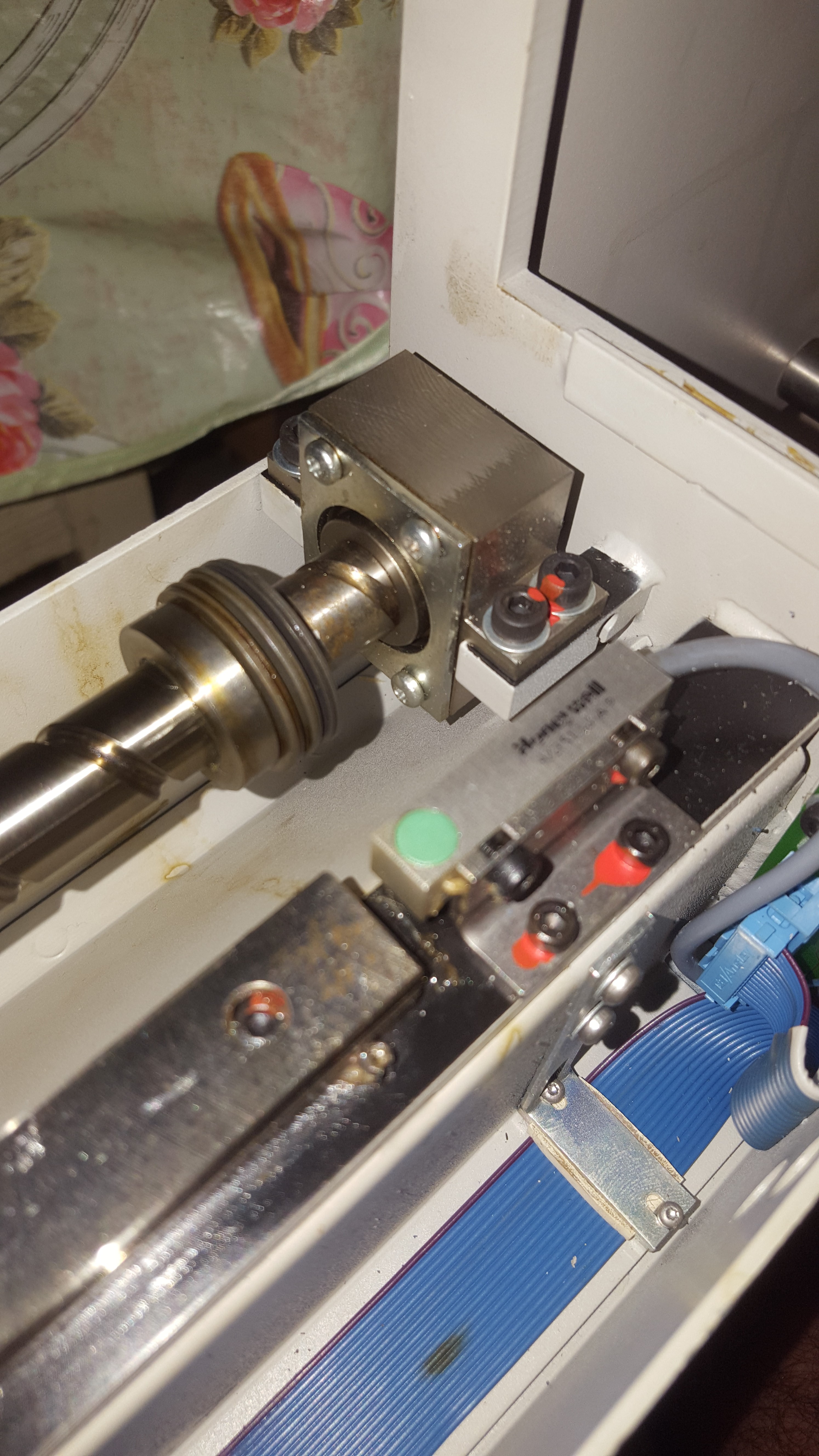

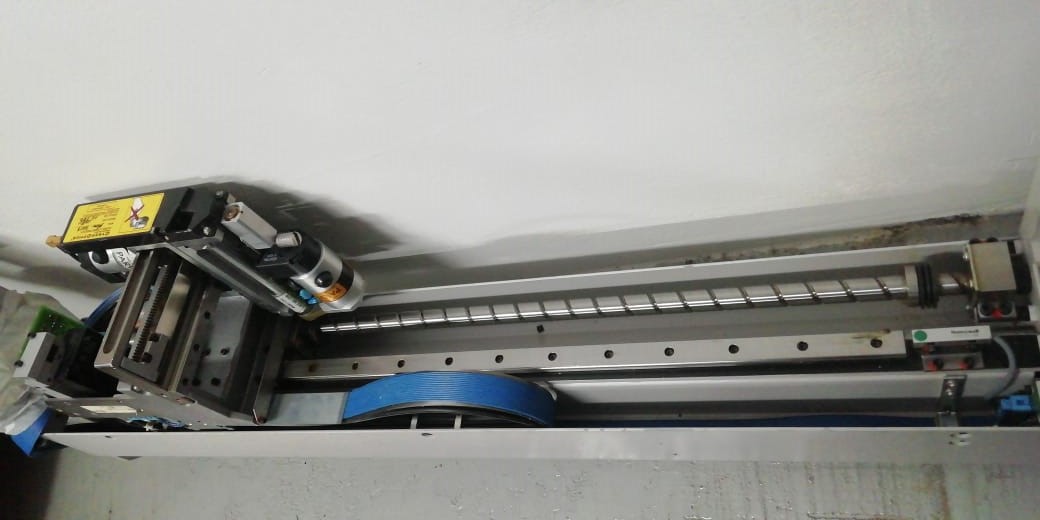

Всем привет! На этом сайте впервые! так что прошу не пинать а подсказать если что то не так делаю...
Вообщем задумка такая:
Хочу собрать фрезерный станочек с квадратным полем на 500 мм по пластикам, дереву, текстолит.
А вот сможет ли он обрабатывать Алюминий подскажите мне вы сами.
Собрать его хочу на базе готовых осей (модулей) от расстановочной машины SMD компонентов.
Фото прикладываю:
Характеристики и состав этих осей:
Полезный ход - 500 мм
Состав:
Рельс NSK LU 15
Кареток 2 шт.
ШВП NSK 1520
Качество исполнения просто отличное, очень жесткое и точное.
База под рельс отфрезерована очень точно.

Шаг винта слишком большой.

ШВП на них класс С7 но мои измерения индикатором дали отличный результат.
Люфтов нет вообще, диаметр винта по всей длине одинаков до микрона.
Шарики в гайках 3.175
И винты я так понимаю шлифованные.
Работают вообще беззвучно.
Шаг да большой, полностью согласен.
Но если применить сервомотор думаю можно добиться хорошей точности.
Ну на край редуктор планетарный 1:5

Нужны советы? - Рисуй проект станка. Сам поймешь, выходит или нет
(с большего это каша из топора)

Да нарисовать то я нарисую без проблем, 2D , 3D что пожелаете.
Просто как бы самое основное описал.
Рельсы 15,
ШВП 1520
Жесткая рама.
По оси Y будет две оси, то есть две ШВП.
По X две рельсы но одна ШВП.
по Z две рельсы и одна ШВП но уже с меньшим шагом.
Крутить ШВП планирую сервами 100 Вт от Mitsubishi.
Сообщения: 2097
Re: Фрезерный станок 500х500 на базе готовых осей.
Все катается на одном рельсе? Разболтает быстро - в отличие от раскладчика у фрезера есть еще и усилие фрезерования.

Нет, везде по две рельсы. Всё таки нарисую модель.!!!
