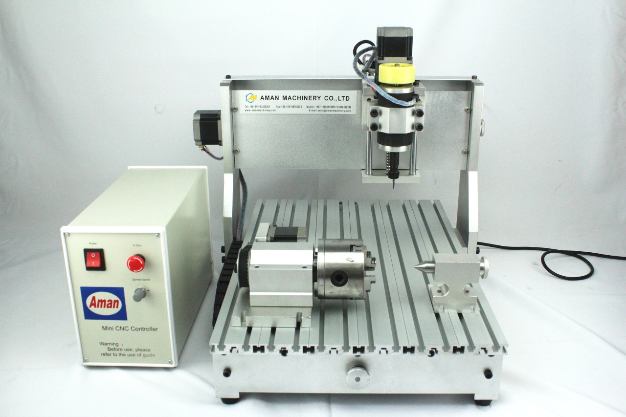

Купил себе станок, его описание тут http://narod.ru/disk/63262389001.96a022 ... W.pdf.html. Нужен в основном для изготовления макетных и опытных образцов разрабатываемой электроники (вырезать платы, детали корпусов, крепления, и др.). Может у кого есть опыт работы с подобными станками, интересно было бы услышать отзывы, советы, может есть какие то особенности.

Похожий станок у Rafiq, 3020T CNC из Китая #1.
Использует он его в основном для корпусов. Для фрезеровки дорожек на текстолите может понадобится: EMC2 и неровная поверхность гравировки [РЕШЕНО] #1 и/или вакуумный стол.
ЗЫ добавил фото к твоему сообщению.

Мне мой станок нравится.
Но есть и минусы:
1) Шпиндель из серводвигателя. Только до 8000 rpm, что явно мало для сверловки плат карбидными сверлами. Но для вспененного ПВХ (пока остановился именно на этом материале для корпусов) достаточно. Причем невозможно заменить шпиндель на другой с бОльшим диаметром корпуса. У тебя, если крепление шпинделя как на фото, заменить можно.
2) Конкретно у моего экземпляра глючит драйвер оси X (я переставил его на Z, где это менее критично для моих задач). Но у тебя судя по фото кишок контроллера в пдфке, драйверы классом выше.
Корпуса кстати получаются отменно. Повторяемость для этих задач очень хорошая, гораздо большую погрешность вносит сборка, то бишь склейка, тем не менее на продажу - не стыдно :) И самое главное, можно забыть кошмар ручного вырезания отверстий под ручки, индикаторы и т.п. Надписи кстати тоже можно гравировать этим же станком, заменив фрезу на конусный гравер.
А платы предпочитаю делать старым добрым фотоспособом, хотя с гравировкой этот станок справится, тем не менее фотоспособ мне нравится больше. К тому же, при гравировке гравер неизбежно вспарывает верхний слой текстолита, что не есть гуд.
UAVpilot кажется, сравнивал длительность изготовления платы гравировкой и фотоспособом, фотоспособ победил :) Хотя на простых платах гравировка понятное дело будет быстрее.
P.S. Вместо четвертой оси, лучше бы укомплектовали нормальным шпинделем с инвертором, например таким:

Rafiq, крепление как на фото, брал станок с тем расчетом, что со временем докуплю шпиндель, продавец говорит, что поставить будет не проблема.

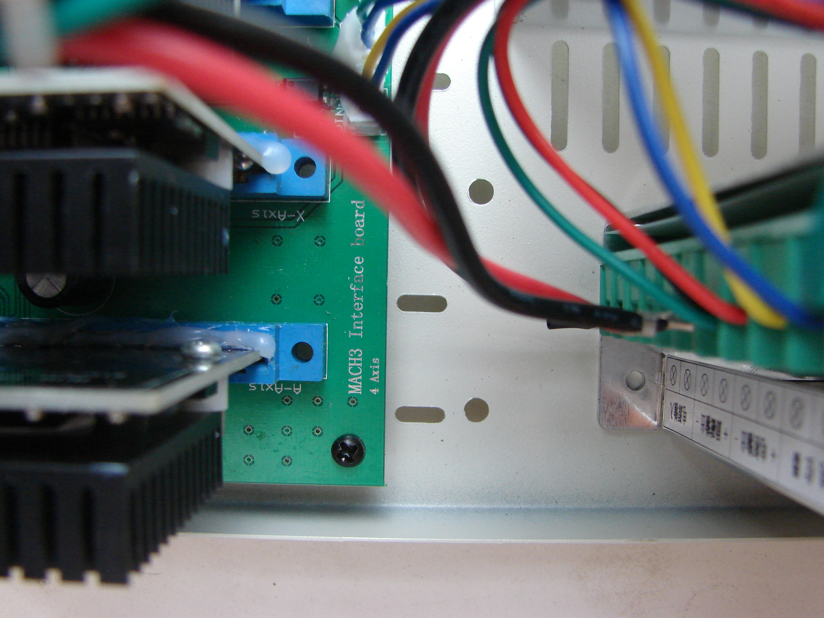

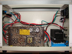

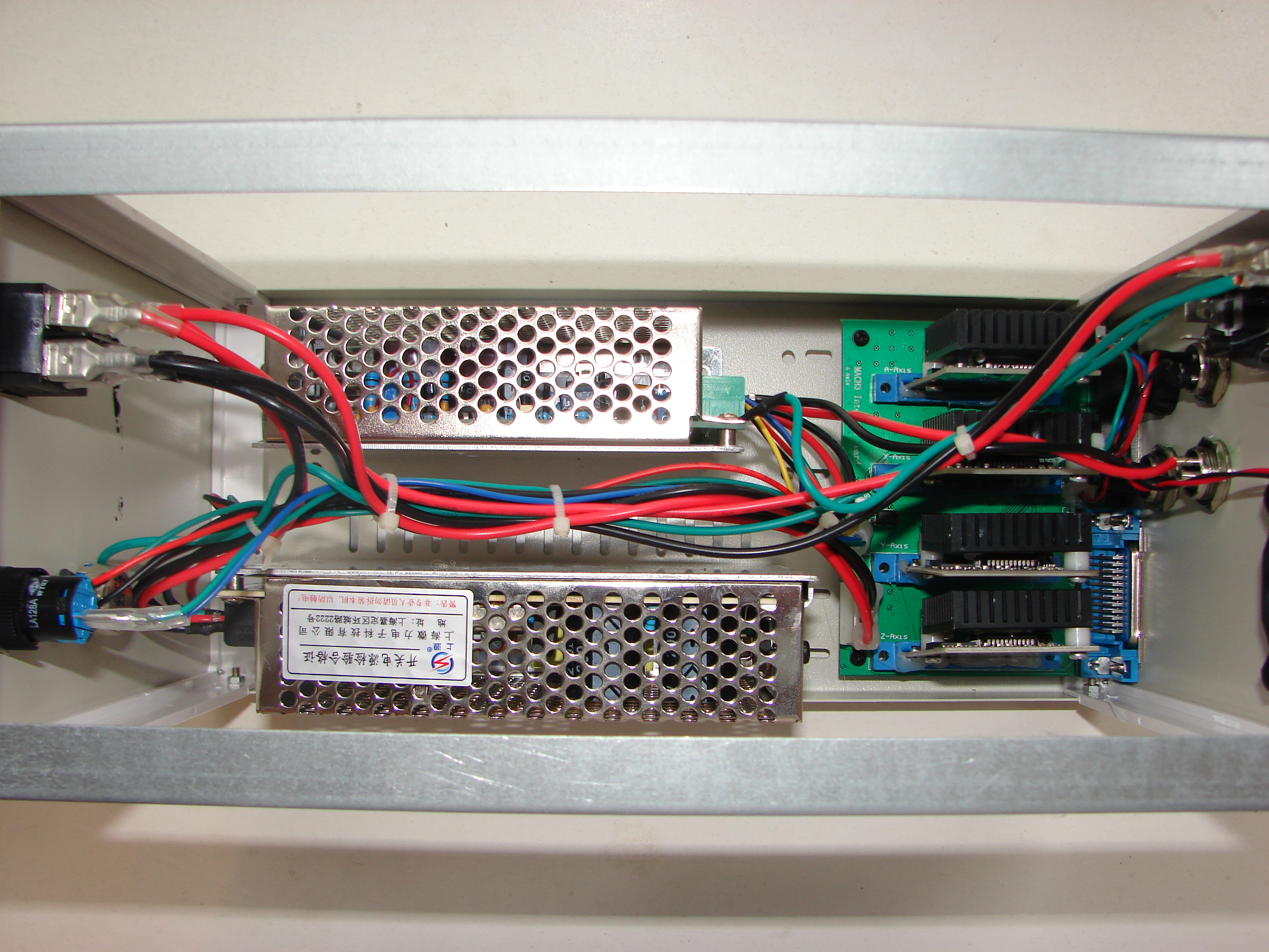

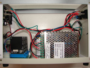

Сфоткал внутринности.

Rafiq
Сообщения: 1039
Репутация: 6
Re: Купил станок.
Сообщение Rafiq »
А, оказывается это радиаторы, и не красные, а черные. Просто в пдфке видимо не разобрал, что радиаторы, качество картинки там плохое.
Скорее всего это TB6560AHQ тогда, жаль, я думал, в этот станок поставят что получше...

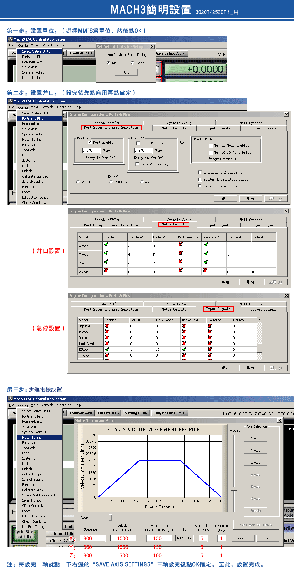

Вот конфиг Мач для моего станка, по идее должен подойти и для твоего.

Спасибо, вроде настроил, но пока без результатно. Наверное что то с портом, разбираюсь.

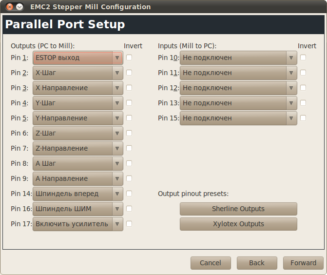

В самом начале надо найти пин Enable, обычно он на первом пине. когда включаешь станок в Mach при правильном enable двигатели должны зафиксироваться (Возможно ему надо будет поставить active low). Потом потихоньку ищешь пин Step для двигателей, для этого в произвольном порядке пишешь пины степ для осей XYZA, пробуешь их двигать, если какая-то начинает вращаться - запоминаешь номер пина, потом ищешь пины направления, также произвольно расставляешь пины направления двигаешь оси в разные стороны и ищешь какая меняет направление.
Пины вывода имеют номера как тут слева (другие номера можешь даже не пробовать):

Enable - это на вкладке выходящие сигналы?
Re: Купил станок.
Ага.

Как определить что Enable правильно выставлено? Пробовал выставить все пины поочередно, до восьмого вроде никакой реакции не было замечено, тока если прокрутить мотор на оси Х он при включении один раз щелкал, и все, пока не покрутишь, не щелкал. При выставлении 8го пина при включении начал заводится шпиндель, но заводится теперь он всегда, даже поменяв пин на любой из предыдущих.
Re: Купил станок.
gusluk писал(а):При выставлении 8го пина при включении начал заводится шпиндель, но заводится теперь он всегда, даже поменяв пин на любой из предыдущих.
Отлично поставь его на выход шпинделя.
Пока пин ни к чему не привязан на нем может быть что угодно.
Про enable, суть такая, когда в Mach включаешь станок (не знаю точно как там такая кнопка называется) двигатели должны фиксироваться. (Хотя, в контроллере может и не быть пина Enable, тогда двигатели будут тупо фиксироваться при включении питания контроллера). Есть еще третий вариант, пин Enable есть, но двигатели фиксируются сразу при включении питания, тогда этом может значить, что пин enable работает в режиме active low.
как только двигатели зафиксировались можно искать пины Step.

Все, разобрался с настройками, вроде работает, по крайней мере в ручном режиме все двигается. Теперь попытаюсь определить его характеристики.
