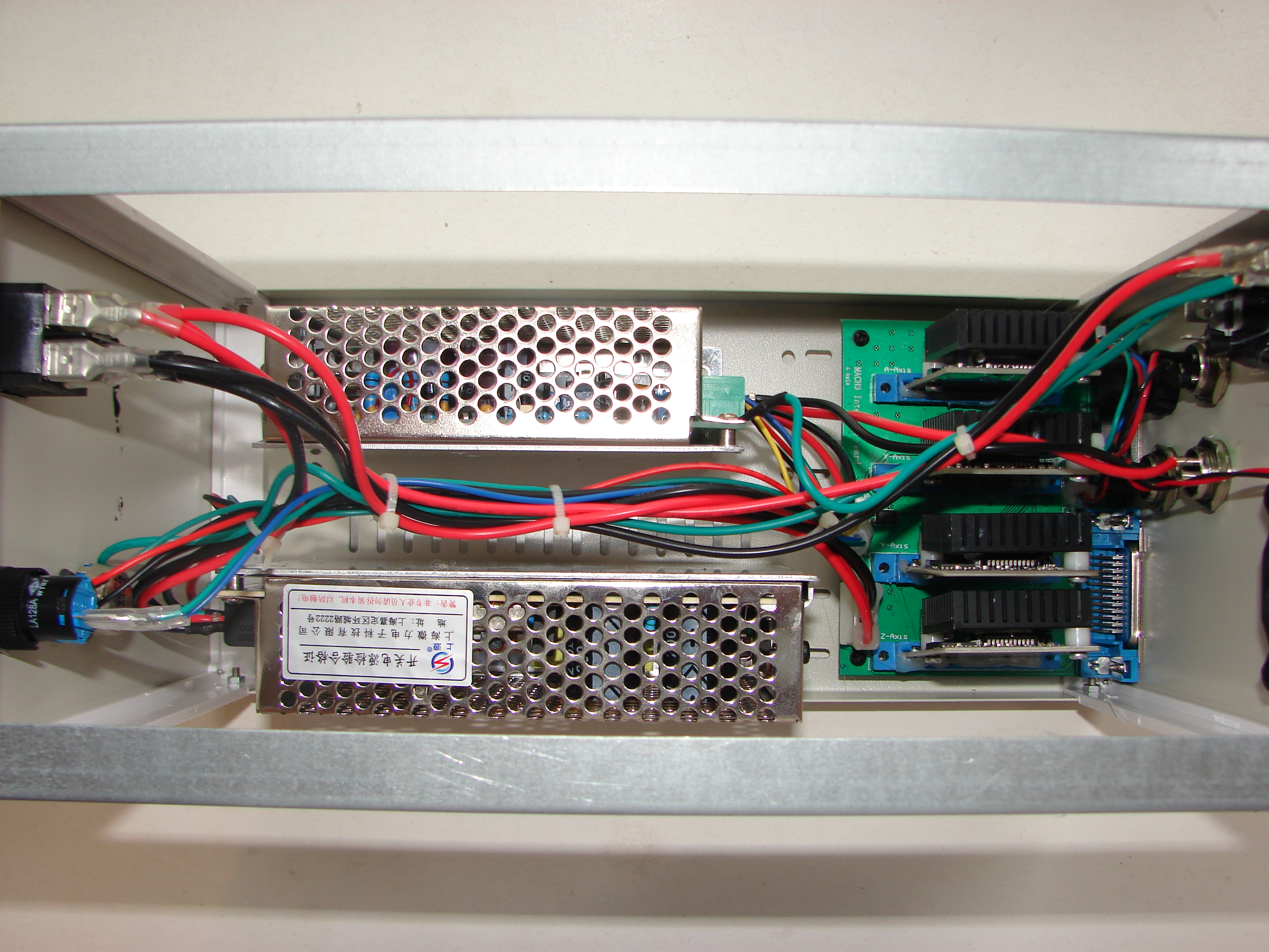

Сфоткал внутринности.
DSC06977.JPG (4188 просмотров) <a class='original' href='./download/file.php?id=9083&sid=70d42a9fb5edaecfc1eb79a4a7a1adf0&mode=view' target=_blank>Загрузить оригинал (2.55 МБ)</a>
DSC06978.JPG (4188 просмотров) <a class='original' href='./download/file.php?id=9084&sid=70d42a9fb5edaecfc1eb79a4a7a1adf0&mode=view' target=_blank>Загрузить оригинал (2.56 МБ)</a>
DSC06979.JPG (4188 просмотров) <a class='original' href='./download/file.php?id=9085&sid=70d42a9fb5edaecfc1eb79a4a7a1adf0&mode=view' target=_blank>Загрузить оригинал (2.28 МБ)</a>
DSC06988.JPG (4188 просмотров) <a class='original' href='./download/file.php?id=9086&sid=70d42a9fb5edaecfc1eb79a4a7a1adf0&mode=view' target=_blank>Загрузить оригинал (2.25 МБ)</a>

А, оказывается это радиаторы, и не красные, а черные. Просто в пдфке видимо не разобрал, что радиаторы, качество картинки там плохое.
Скорее всего это TB6560AHQ тогда, жаль, я думал, в этот станок поставят что получше...
Вот конфиг Мач для моего станка, по идее должен подойти и для твоего.
Конфиг Мач (4185 просмотров) <a class='original' href='./download/file.php?id=9087&sid=70d42a9fb5edaecfc1eb79a4a7a1adf0&mode=view' target=_blank>Загрузить оригинал (113.12 КБ)</a>
Конфиг Мач
