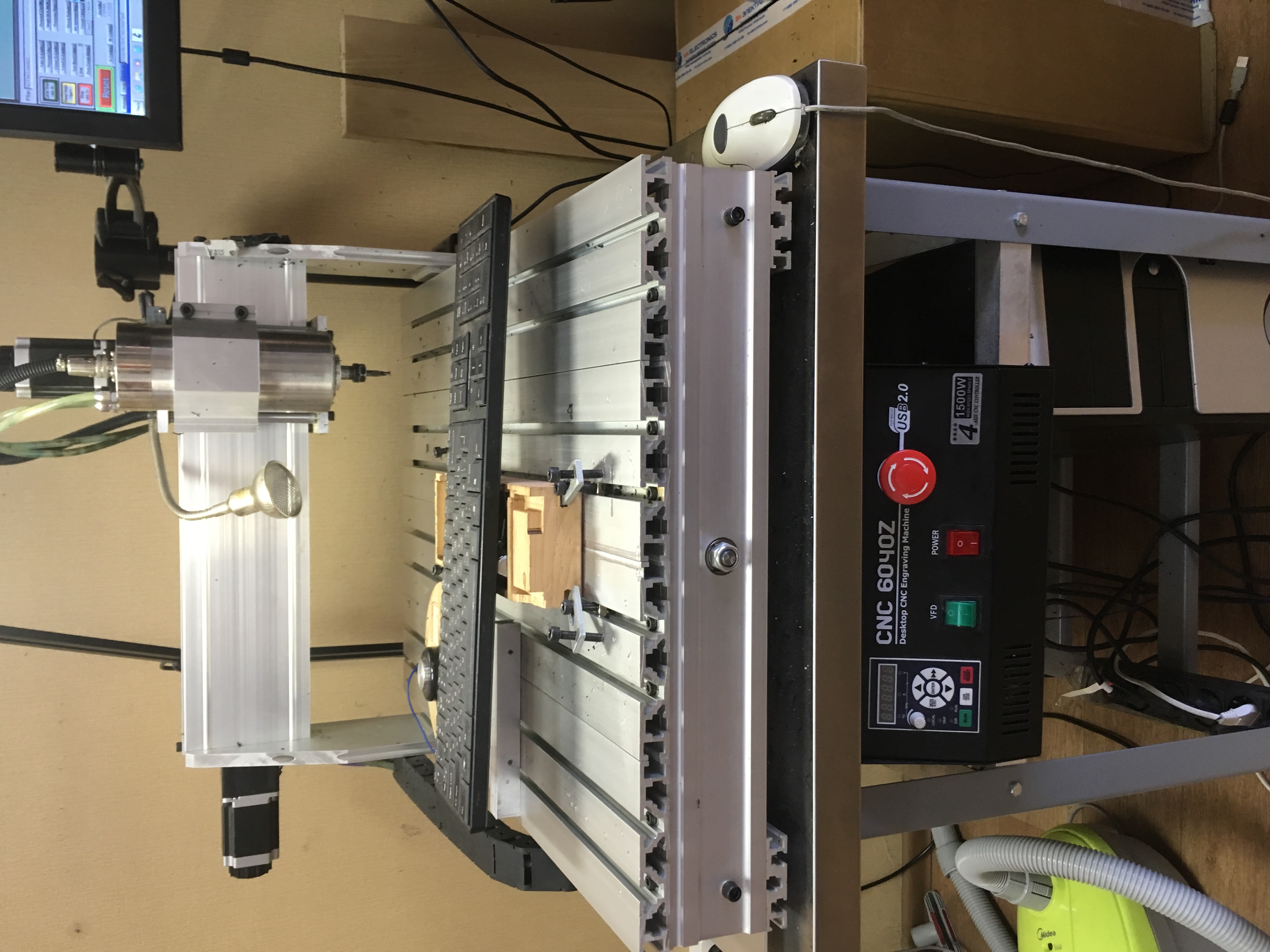

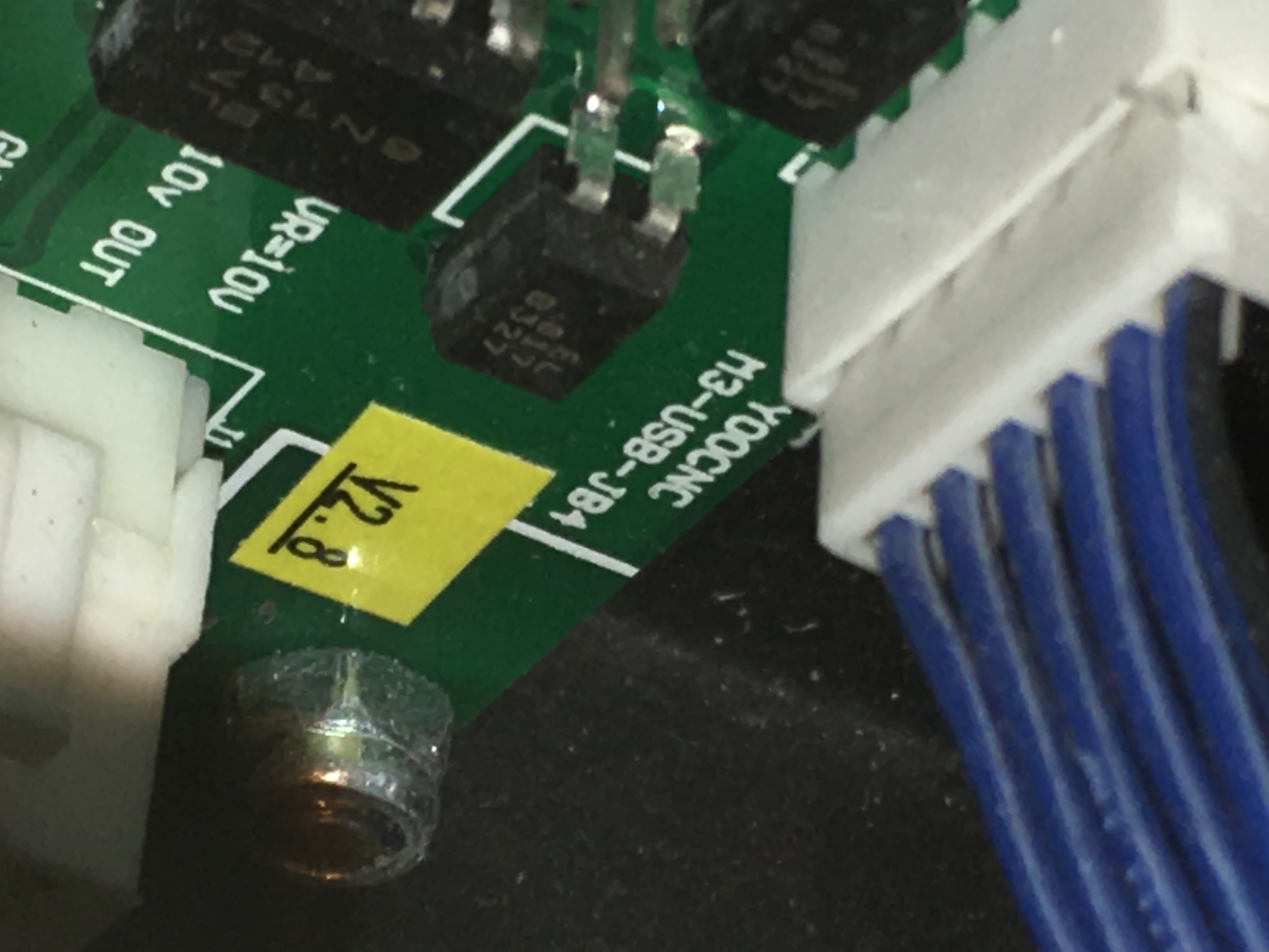

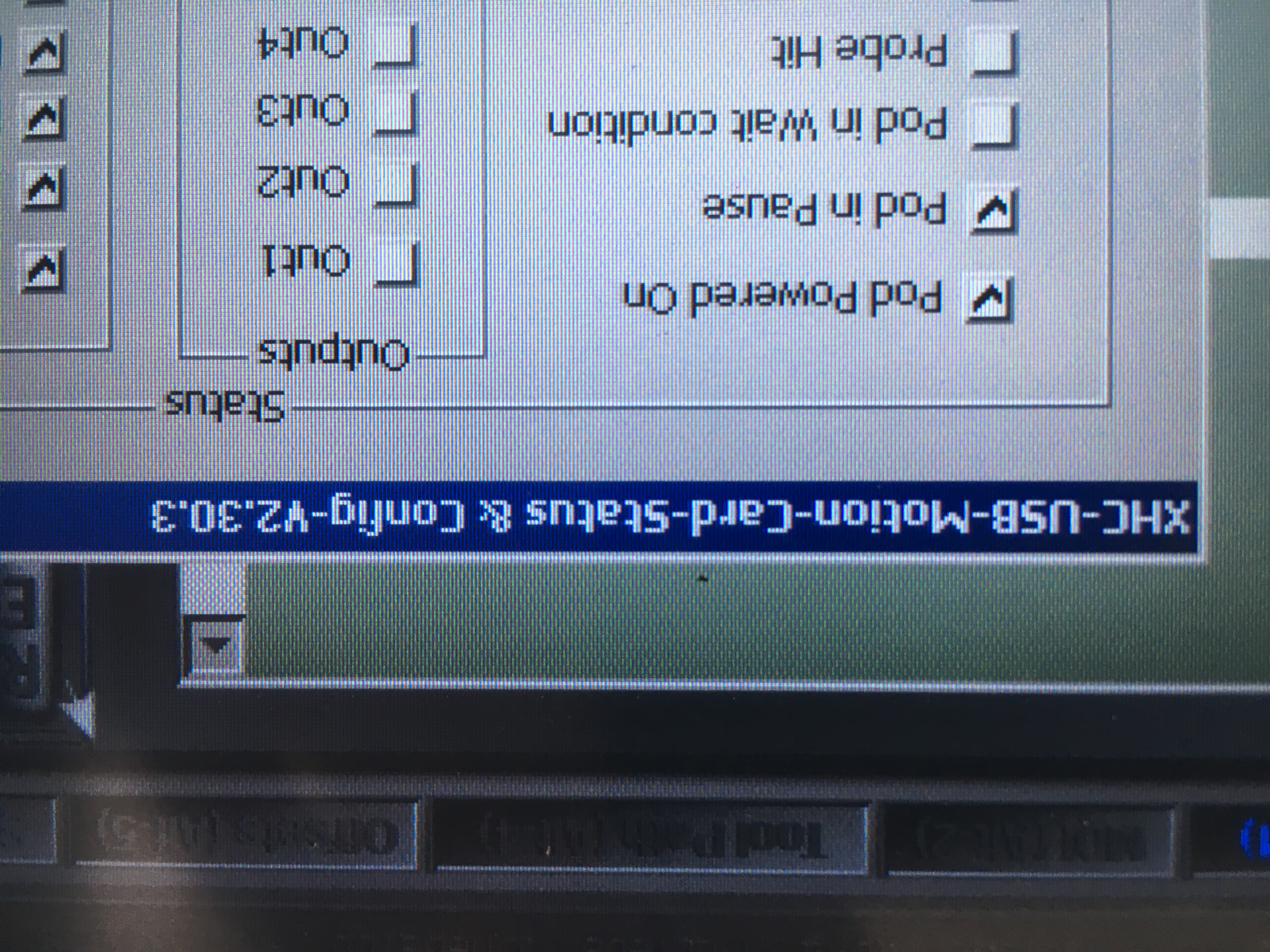

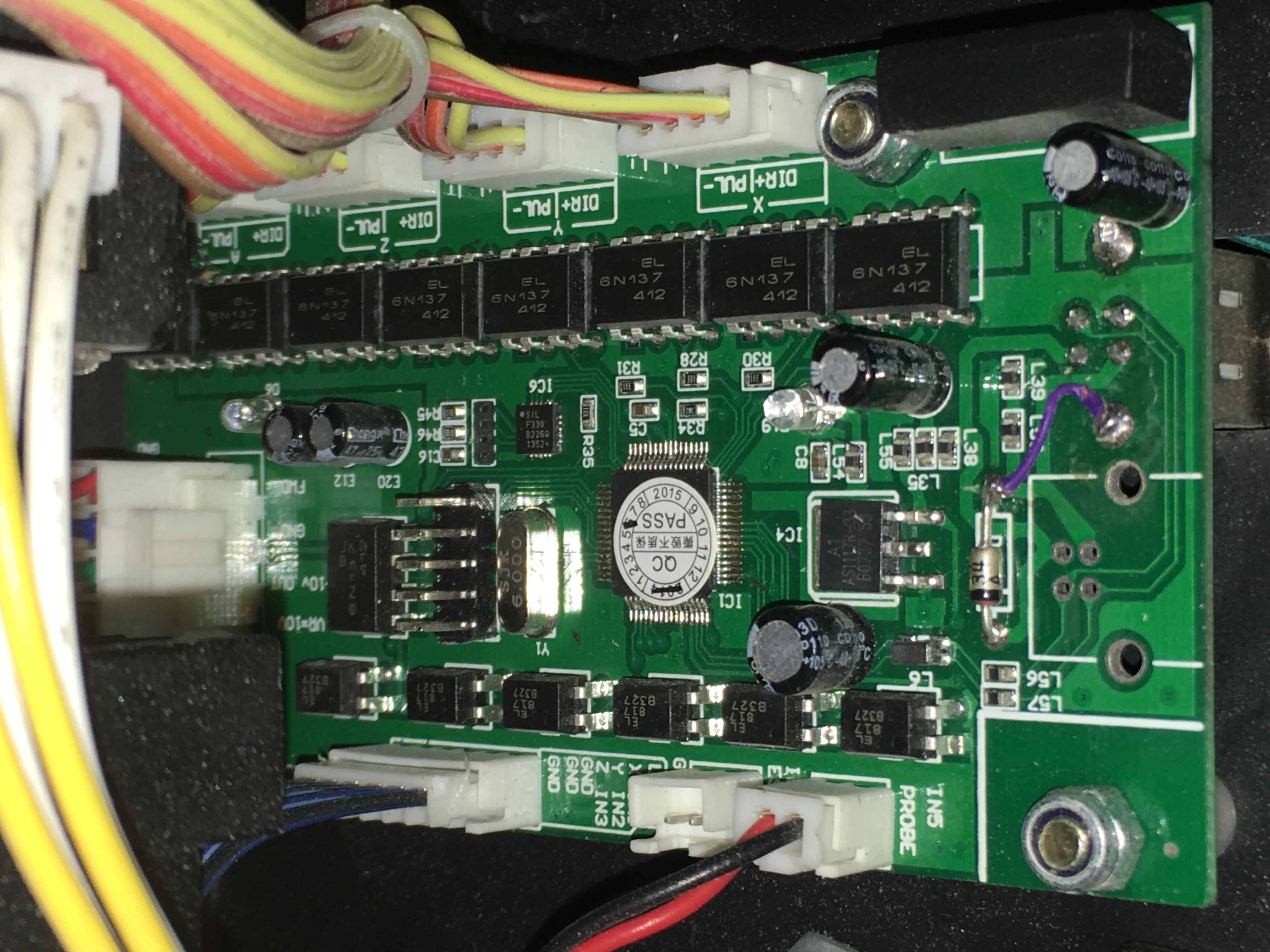

Очень нужна помощь специалистов. Станок Китайский гравер 6040 с подключением по usb. Работает нормально. Подключен z-щуп. Работает со скриптом для определения длинны инструмента. Задача сделать печатную плату на станке. Сторонними приложениями нужный Gкод подготавливается. Станок по нему работает. Нужно создать карту высот текстолита. Тут полная загвоздка. Ни с генерированным кодом для этого из сторонних программ ни со штатным digitize wizard-ом не работает! В создаваемый файл по М40 ничего вообще не записывается!!! Станок при старте визарда ведет себя странно. Стартует программа z опускается на заданное значение, при этом если достигает заданного значения, то делает остановку и поднимает z а так же если z-щуп производит касание. Дальше все "идёт лесом" и программа зацикливается на двух строках к примеру 3 и 4, опускает и поднимает ось и останавливает при касании z-щупом контакта. НО! дальнейшее продвижение кода программы не происходит и соответственно передвижений по X и Y не происходит! Когда Zидет вниз, если нажать кнопку стоп в программе mach3 и опять нажать старт цикла, по происходит переход к дальнейшей точке в программе т.е. сдвигается по Х или У и производит зондирование по z зацикливаясь при этом в этом новом положении. Записи в файл координат не происходит. Файл пустой!(Сформировал файл в папке самого mach3, какие то данные в файл теперь прописываются). Если глубину зондирования по z в визарде установить малое значение, к примеру равное 0.5мм. То движение цикла программы происходит вместе с записью в файл каких то координат, но по Z движения нет вообще. Пробовал и различные настройки в программе и переустанавливал другую версию mach3. Ничего не помогает! Куда "копать"? :wtf: :monkey:

Доходит до G31 Z-5 и идет опять к G0X0Y0Z2 и так по кругу. :wtf: Есть останов по касанию Z-щупа. Есть запись координат в файл. А дальше возврат. Почему код не идет дальше!? :wik:

Последнее время регулярно этот вопрос возникает - а ответ всегда один - usb плата не позволяет это делать.
То ли она вовсе g31 не поддерживает, то ли просто проблема в том что все команды проходят через её буфер с большими задержками.

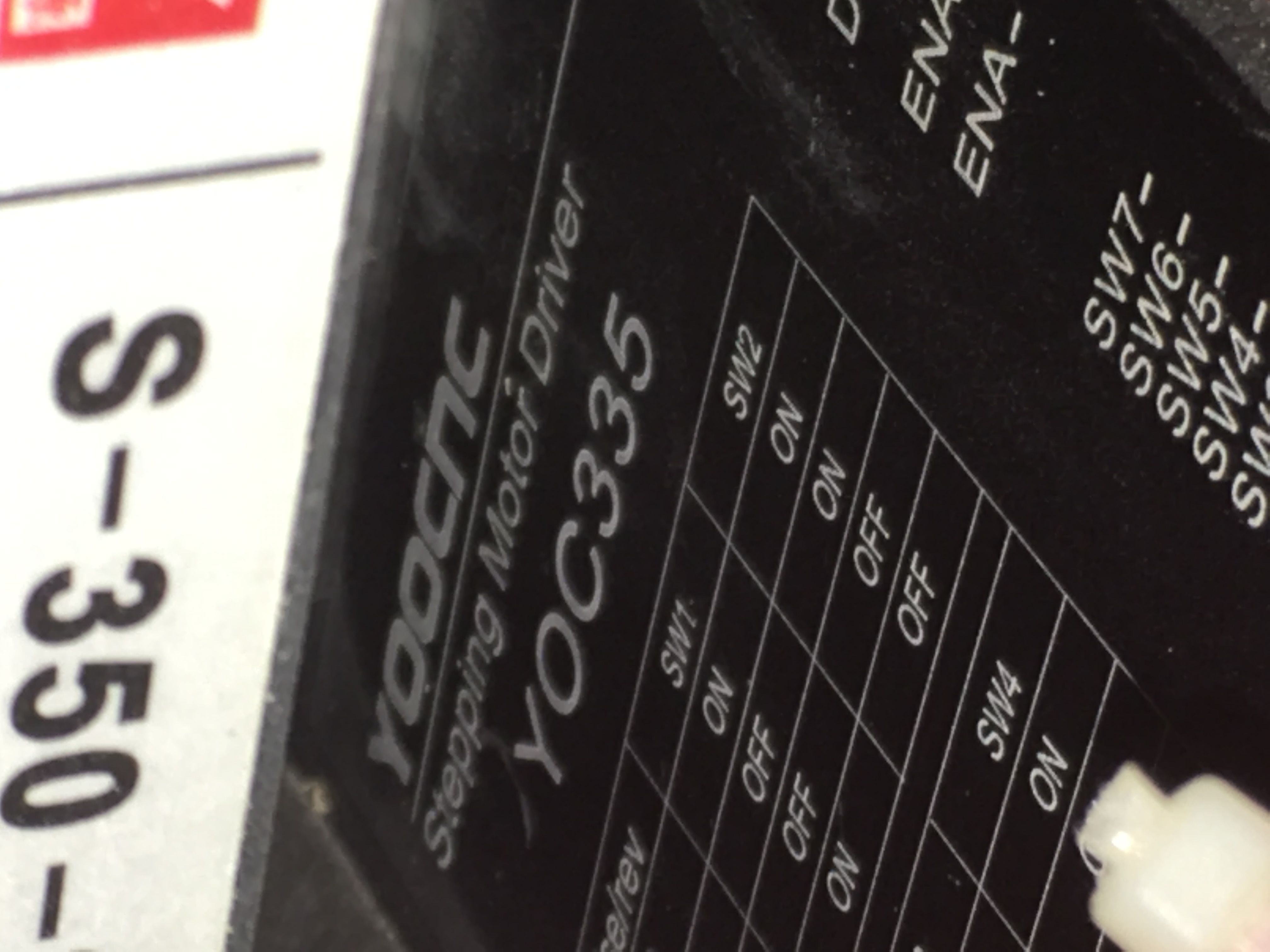

Уже несколько дней мучаю станок. Я так понял что виноват драйвер. Ставлю другой драйвер и код генерируемый digitize wizard в Mach3 отлично и без проблем отрабатывает. НО! Престают нормально функционировать другие коды. портал начинает ехать и вдруг резко останавливается... (Чьего производства этот контроллер я так и не нашел. Драйверы вроде используются еще чьи то. Написал в поддержку чей драйвер контроллера, отвечают, что контроллер не их производства... )

В качестве нормального контроллера выступает ESS+ к нему плата расширения развязок питания и комутации - MB3. Комплект уже в пути. Буду ставить контроллер с имеющимися Китайскими драйверами ШД. В качестве п/о думаюиспользовать Mach4.
