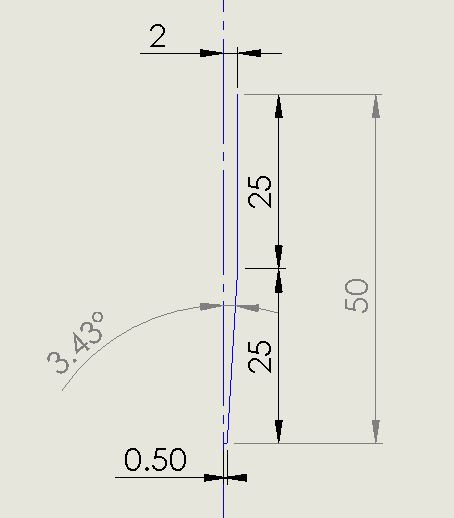

Добрый день.
Приобрел данную фрезу Спиральная фреза-гравер R0.5*25*4D*50
Возник вопрос- как правильно ее настроить в арткаме ?
Рассчитывал угол как арккосинус (4-0,5)25 - получилось примерно 4 градуса угол.
Однако в арткаме при таком угле получаю длину режущей кромки 20 мм. Чтобы программа показала длину режущей кромки 25 мм угол должен быть по арткаму 3,5 градуса. :wtf:

Алексей85 писал(а):примерно 4 градуса угол
А если указать точно для R0.5*25*4D*50?
R0.5_25_4D_50.JPG (5106 просмотров) <a class='original' href='./download/file.php?id=161206&mode=view' target=_blank>Загрузить оригинал (21.81 КБ)</a>
Попробуйте 3.43°.
