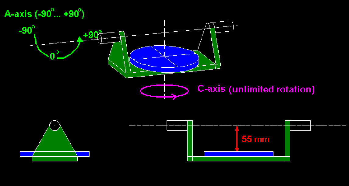

Доброе время суток!
Я долгое время эксплуатировал свой самодельный станок с конфигурацией 3-х.
Сейчас с сыном занялись подготовкой к модернизации его на 5-х.
Начал писать конфиги под 5-х и столкнулся с ошибками.
С благодарностью перечитал все Ваши переводы мануалов,
однако до конца так и не понял, в чем моя ошибка.
Станок имеет XYZ+A+C Как положено А вращается вокруг оси X
C вращается вместе с "кроваткой" по оси X и сам стол вращается по оси Z
Т.е. типичная table-table конструкция
Однако, в конфиги вкрались ошибки
Не могли-бы Вы оказать помощь в составлении конфиг-файлов для EMC?
Точнее, не в составлении, а в проверке правильности составления конфиг-файлов. Я готов прислать их Вам для проверки.

Вот этот вложенный файл полностью рабочий на 4 оси
XYZ+A

Nick писал(а):Там просто, запускаем stepconf, создаем на нем конфиг на 4 оси XYZA, прописываем пины и параметры осей, потом выкладывай конфиг сюда, мы туда добавим 5-ю ось.
Просто так конфиг будет чище и понятнее. Хотя конечно отдельный pinout это и удобная штука, но со stepconf мы явно получим быстрее рабочий конфиг...
Вот работающий 4х конфиг полученный с помощью stepconf.
Ваш ход :-)
qgs-mill.tgz
(3.15 КБ) 1118 скачиваний
Сообщения: 22776
Re: LinuxCNC проблема с конфигурацией 5-ти осного станка
Как-то так...
