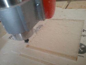

Здравствуйте друзья ))) я новичек , и хотел спросить у вас , у меня не получается арткаме 2018 сделать , чистовую обработку фрезой морковкой, за один проход на полную глубину , -15мм. Арткам , почемуто делает припуск 1мм сверху и срезает по всему периметру выделенной области внутри вектора черновой слой , а за второй проход он углубляется на -15мм. Как избавится от этого дополнительного среза. в чистовой обработке я указал ,что верхняя точка 0 конечная -15, схема обработки растр классический. Фреза может углубляться на 18мм сразу подскажите пожалуйста )))
20190402_145143.jpg (8802 просмотра) <a class='original' href='./download/file.php?id=160277&mode=view' target=_blank>Загрузить оригинал (1.5 МБ)</a>

Игорь11221982 писал(а): Фреза может углубляться на 18мм сразу подскажите пожалуйста )))
Может хоть на 100. Там в настройках указывается максимальное заглубление.
Покажи складку с настройкой траектории и вкладку с настройками этого инструмента.
