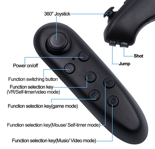

Добрый день, дорогие любители CNC!
Значится купил я себе джойстик "блютусошный" у китайцев, прикрутил его к Mach3, ибо задолбался ходить по стопятьдесят раз туда-обратно. Все настроил, все работает, все ездит и кнопки работают.
Но вот незадача, как только пропадет сигнал блютус от джойстика на Mach3 (сели батарейки в джойстике, выключил джойстик, выдернул блютус донгл и т.д.), если идет выполнение G-кода, то станок на секнду останавливается и продолжает дальше выполнять программу, а если стоит в простое то едет сразу по двум осям в "-X" и "-Y" пока не упрется в концевики, причем Mach3 после таких глюков приходится перезапускать. После того как станок уперся в концевики, если нажать кнопку сброса он продолжает ехать дальше сметая все на своем пути))) Так что помогает только перезапуск Mach3.
Как все у меня настроено:
- bluetooth USB Buro BU-BT40 Bluetooth 4.0+EDR class 1.5 20м черный - купил первый попавшийся
- софт для блютуса пробовал и родной и сторонний
- система и XP и Win7 пробовал - без изменений
- нажатия кнопок отслеживаю через KeyGrabber.exe
- плагин для работы с джойстиком: JoyStick-PlugIn--Art-Fenerty-Ver1.0a Вот на негу грешу больше всего
Уважаемые гуру, подскажите пожалуйста куда копать, ну или плагины какие сторонние, все что на странице поддержки Mach3 - все перепробовал, они с этим кЕтайским чудом отказываются работать.
Джойстик такой как на картинке

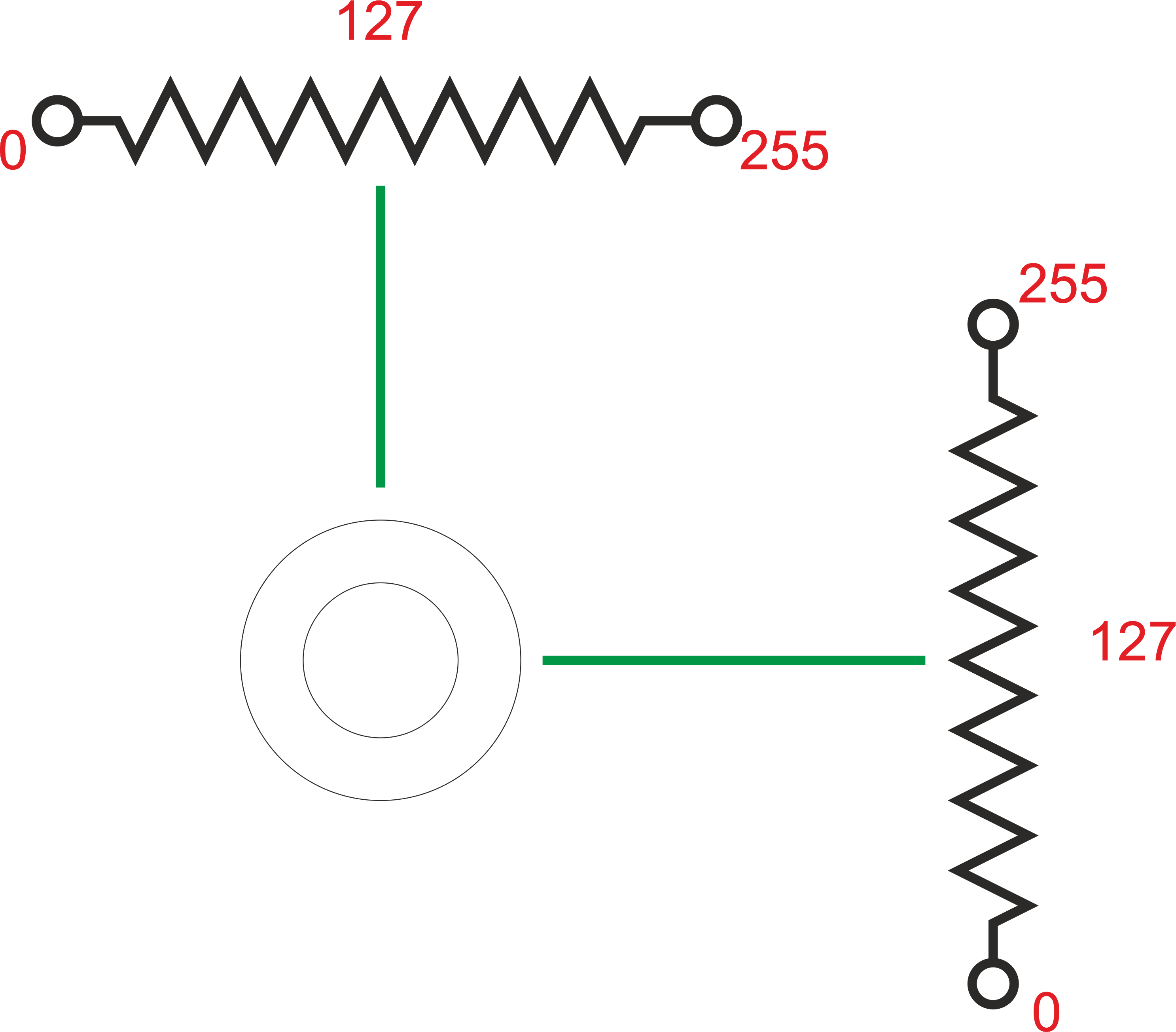

Я кажется понял в чем дело. Это действительно глюк плагина для работы с джойстиком.
Что из себя представляет джойстик - это два аналоговых переменных резистора по оси X и оси Y
Через АЦП контроллера джойстика получаем значения с этих резисторов.
Допустим АЦП у нас 8-битный, имеем значения при джойстике в нулевом положении по X и Y =127
Отклоняя джойстик вперед, чтобы станок поехал на +Y, получаем значения по Y=255, а по X=127
И теперь при отключении джойстика (пропадании сигнала, отключении донгла и пр. условий при которых Mach3 перестает видеть джойстик) плагин получает значения по оси X=0 и по оси Y=0 и ломится на -X и -Y
И кнопкой сброса это не лечится, т.к. при отпускании сброса значения резисторов по X и Y =0 все еще получаются плагином, поэтому станок сметая на пути концевики продолжает ехать дальше (очень страшно!)
Рисунок прилагается)
Джойстик.png (6410 просмотров) <a class='original' href='./download/file.php?id=160142&mode=view' target=_blank>Загрузить оригинал (176.5 КБ)</a>
Re: Mach3+bluetooth joystick = глюк)
В HID джойстик должен отдавать -127..+127
