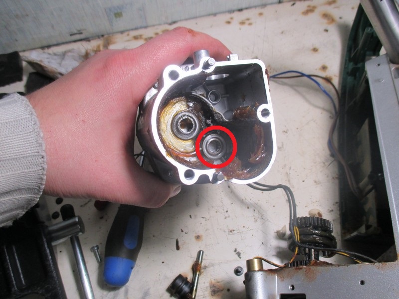

Для хобийных целей купил bosch pbd 40 (малые габариты на балкон)
В сверлилке стоит подшипник 6002RS в передний у патрона и hk0808с обратной стороны
В надежде уменьшить люфт патрона (знал об этом, идет так с завода), заказал несколько видов разных в этом размере подшипников
SNR 6002LUUC35K
SKF 60022Z
NSK 7002c P4
вся надежда была на последний, мол дорогой, допуски, а оказалось к него самый большой люфт, хотя их ставят в шпиндели ЧПУ
самый малолюфтящий оказался SKF 60022Z
Подскажите что можно сделать в данном случае?

Если акуратно покрутить патрон прижимая его в сторону, то отчетливо слышно и чуствуется щелчки от верхнего игольчатого подшипника. Это он и люфтит в данной сверлилке. Тоже планировал бороться с люфтом да руки не доходят. Это ж надо до нуля всё разобрать, а потом ещё и переделывать конструктив... Если б всё решалось заменой подшипника - все бы так делали...
Наверное ось тонкая и болтается в игольчатом подшипнике...

Я вместо игольчатых заказал 3 шт MR128 взамен иголки

aviator писал(а): Я вместо игольчатых заказал 3 шт MR128 взамен иголки
А место установки игольчатого можно расточить до 16 мм ? Есть куда пилить ?
Тогда можно было бы поставить игольчатый побольше, с внутренним кольцом...
до 16 наверное нет, максимум еще думаю до 2 мм можно снять
pbd.jpg (7539 просмотров) <a class='original' href='./download/file.php?id=159804&mode=view' target=_blank>Загрузить оригинал (144.66 КБ)</a>
нужно измерить, думаю максимум что туда можно NK8/12
просто я не знаю какую минимальную толщину стенки можно оставить, что бы не лопнула при запресовке

Вы набрали разных подшипников с разными характеристика и разным назначением. Два первых из вашего списка обычные радиальные подшипники общего назначения. Люфт в них- это залог их нормальной работы.Подшипник 7002-однорядный радиально-упорный , стрелка на внешней обойме обозначает направление приложения усилия.Что-бы он нормально работал его нужно правильно"настроить"- создать натяг. Вы его создали, настроили? Что тогда хотите?Люфт от цены подшипника сам не исчезнет...

Ждите МР128, если они подойдут - это будет самый простой и бюджетный вариант. Отпишитесь, сделаю так-же

вчера собрал, но не испытывал, просто сделал вкл/выкл
"на глаз" люфт ушел, ранее же он был ощутим если просто его шевелить рукой, сейчас этого нет
вместо игольчатого туда становится 2 MR128, хотелось бы что бы наверное плотней входили.
да и на валу MR128 сидит намного плотней
Идеальный вариант проточить под другой подшипник место, но я не нашел, что может туда стать, так как сильно не проточишь
