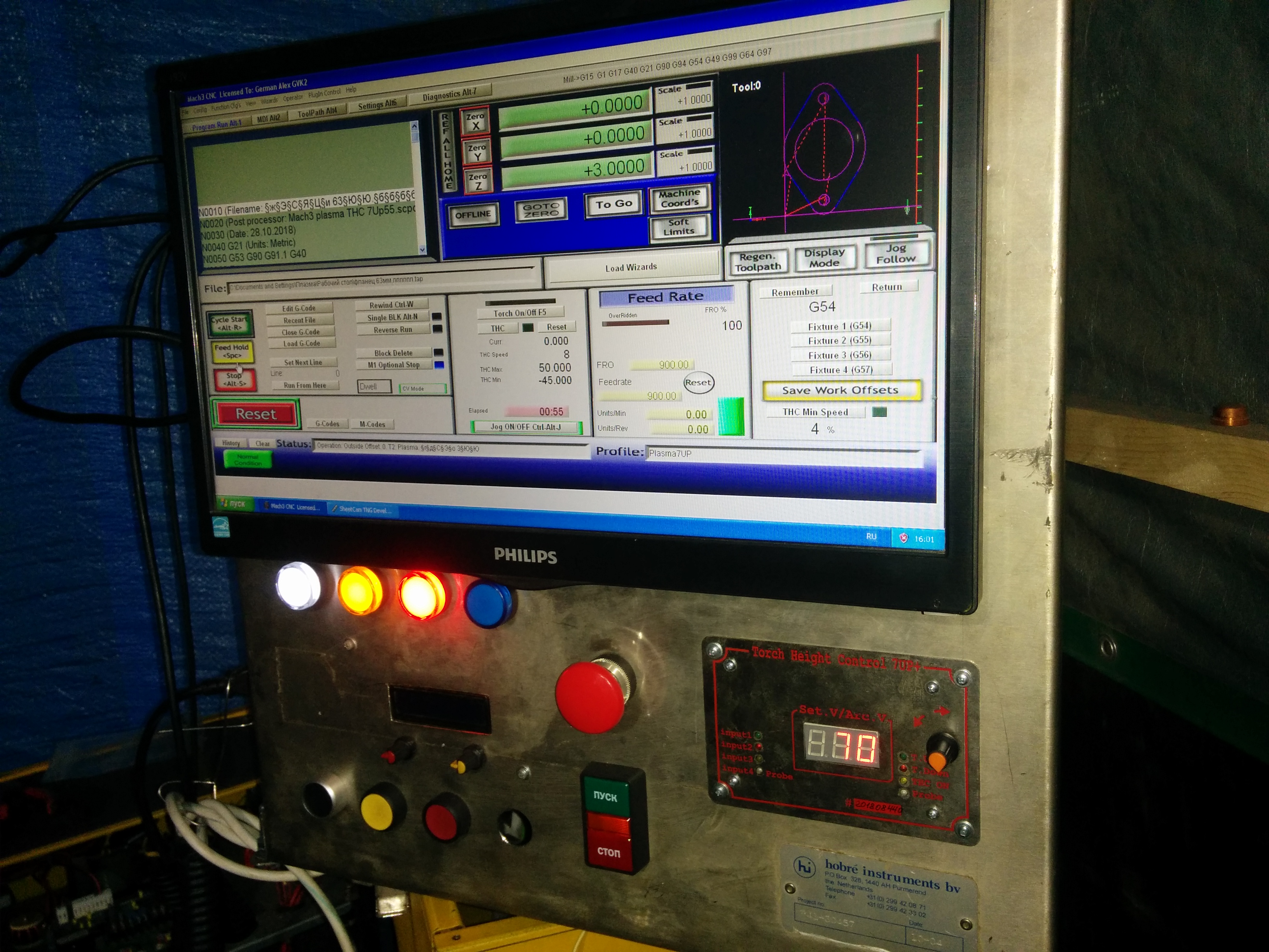

Выглядит так , табло с экраном и две крутилки
Маленький экранчик, с двумя крутилками (5647 просмотров) <a class='original' href='./download/file.php?id=159610&mode=view' target=_blank>Загрузить оригинал (2.09 МБ)</a>

Канечно вариант с выносным пультом был бы идеальным, но если нет тогда просто запилю под него просто корпус и длинными проводами до шкафа
