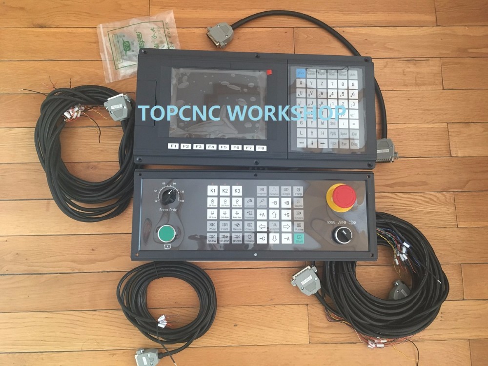

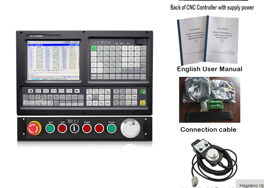

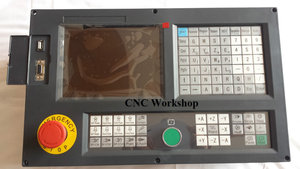

Парни привет. Делаю маленький токарник с ЧПУ. Помогите выбрать стойку. С ЧПУ дела не имел. Нужна помощь.
Собственно мои требования. Станок будет токарно-фрезерный. Надо что бы работала токарка и можно было фрезеровать осями X Z C, с дополнительной фрезерной головкой по оси Х. Фрезерование надо или 2.5 или 3д. Лучше второе, но первого хватит вполне. Станок делается под определённый проект, так что просьба шапками сильно не кидать.
В Китае имеется несколько вариантов стоек. Все они как по мне, отличаются кнопками и крутилками. Ну не имел я контак та с ЧПУхами, что ж поделаешь.
Смотрел видюхи с оригинальными Фануками, так что исхожу чисто из визуальных соображений. То есть, смотрю на наличие тех или иных кнопок и их расположения.
Есть стойка, в которой под экраном находится ВОСЕМЬ кнопок с надписью F 1-F8. Как по мне, одна из будет одна из самых полных копий, вторая с ПЯТЬЮ кнопками F и двумя стрелками под экраном и вообще без этих кнопок.
Вопросов много, с чего начать не знаю. Надо что бы практики подсказали:
1. на какой клавиатуре удобней работать и какая больше похожа на промышленную стойку. Возможно это что то может говорить о прошивке.
2. какая из них сможет работать в дополнительной фрезеровалкой,
3. Чем крутить ось С. Частотник-асинхрон или ставить доп шаговик али без сервы не обойтись? Энкодер будет обязятельно.
4. Надо подумать. С наскоку всего не помню.
5. То же надо думать.
Прикладываю скрины стоек и ссылки на али, там есть инфа про возможность стойки, в чём особо не шарю. Кроме встроеной памяти.

odekolon
Сообщения: 1120
Репутация: 361
Настоящее имя: Борис
Re: Стойка для токарника. Какую выбрать?
Сообщение odekolon »
да в общем, все равно. Смотрите только чтоб доки вменяемые на английском были.
в работе, удобна крутилка "feed override" - как на верхней. но на ней выносного пульта нет - а он удобен и нужен.его придется отдельно покупать.

odekolon писал(а):вменяемые на английском были
Спасибо. У меня на среднюю есть Русский оригинал. 480стр не кривого текста. Собственно пролистав их, вкратце разобрался в работе и подкючении.
Крутилка нужна однозначно, в средней удобно работать даже кнопками.
Думаю взять среднюю, вот только как она проедет ТАМОЖНЮ??? есть у кого практика, признают стойки ПРОМЫШЛЕННЫМ оборудованием? В 500евро вписывается.
пс. На нижнюю то же есть Русские доки, только не такие подробные.

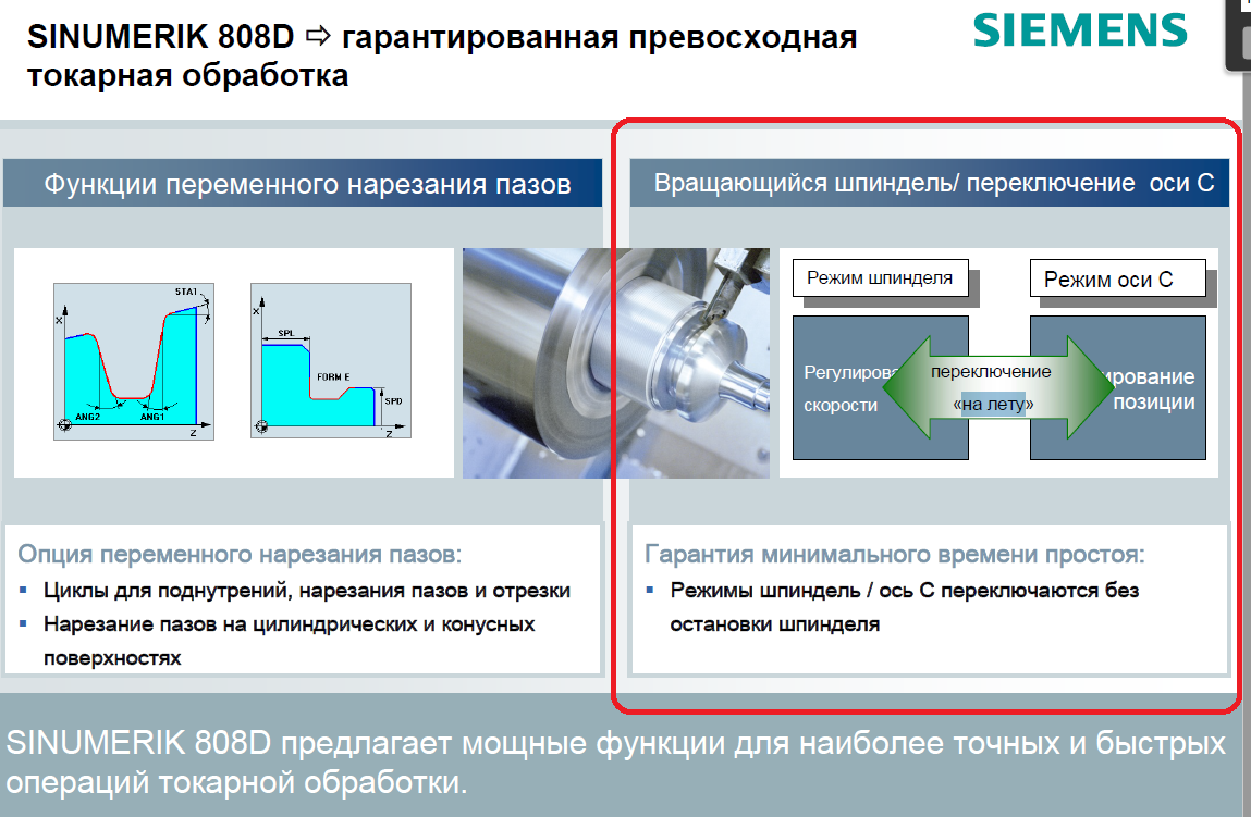

Лёха ибн ИВАНЫЧ писал(а):Станок будет токарно-фрезерный.
То есть в токарной версии нужно будет нарезать резьбу, а в фрезерной версии нужна позиция шпинделя. Вот и нужно смотреть какие стойки из этих поддерживает ось С. И с этим могут быть грабли.

Лёха ибн ИВАНЫЧ писал(а):Есть стойка, в которой под экраном находится ВОСЕМЬ кнопок с надписью F 1-F8. Как по мне, одна из будет одна из самых полных копий, вторая с ПЯТЬЮ кнопками F и двумя стрелками под экраном и вообще без этих кнопок.
Надо не кнопочки сравнивать, а функционал.

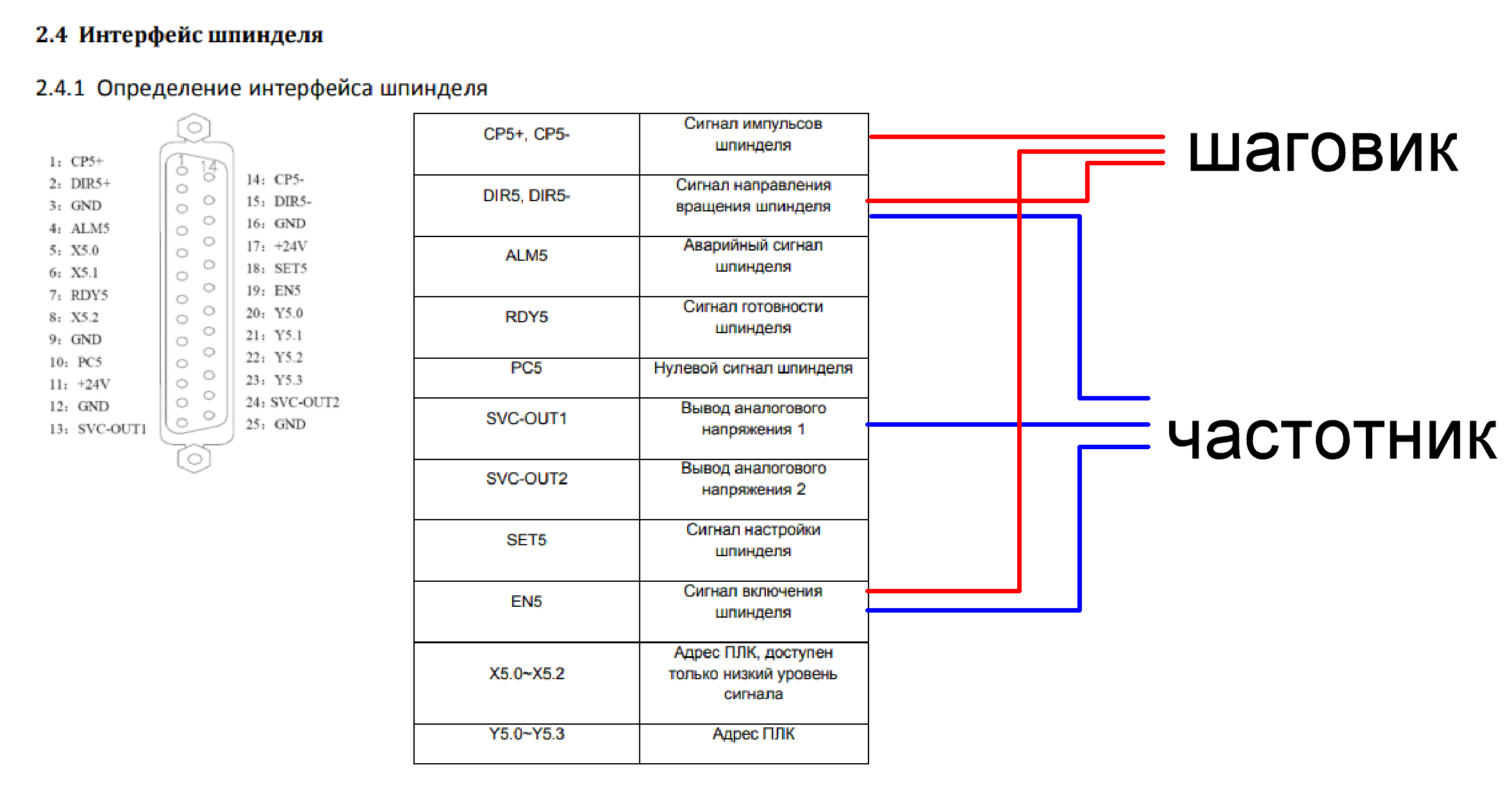

Лёха ибн ИВАНЫЧ писал(а):3. Чем крутить ось С. Частотник-асинхрон или ставить доп шаговик али без сервы не обойтись? Энкодер будет обязятельно.
Вот это самый интересный вопрос. У шаговика оборотов скорее всего маловато будет. Это управление степ/дир. Частотник+асинхронный если будет управляться по аналогу +-10в то с большей вероятностью не будет функции поддержания позиции. Серва может работать или по аналогу как частотник, либо степ/дир или по сети. Стойка должна уметь переключаться с позиции на вращение шпинделя.

aftaev писал(а):Вот это самый интересный вопрос
Как по инструкции, пишут что можно подключить серву, частотник и шаговик. Там как то есть полный выход на серву, а шаговик подключается на проводв оси У по степ. дир. Я понял что как то так.
Серву не потяну, дорого. Планировал поставить частотник и подключаемый шаговик.

aftaev писал(а):тойка должна уметь переключаться с позиции на вращение шпинделя
В одной стойке пишут переключается M14 M15, в другой М800.
Лёха ибн ИВАНЫЧ писал(а):Планировал поставить частотник и подключаемый шаговик.
Шаговик как будет подключатся, ремни откидываться?
Лёха ибн ИВАНЫЧ писал(а):а шаговик подключается на проводв оси У по степ.
Ну так это не ось С, а У.
Лёха ибн ИВАНЫЧ писал(а):В одной стойке пишут переключается G14 G15, в другой М800.
Как это реализовано в управлении сигналов.

aftaev писал(а):Шаговик как будет подключатся, ремни откидываться?
Или ремни или электромуфта. Там у меня как вариант можно наточить деталюх, а потом переключится и пустить фрезеровку.
aftaev писал(а):Ну так это не ось С, а У.
В смысле??? Когда фрезерует выдаёт как на У? или порт У?
aftaev писал(а):Как это реализовано в управлении сигналов.
А я не понимаю о чём вы спрашиваете. Могу мануалы Русские кинуть, посмотрите если хотите.

Лёха ибн ИВАНЫЧ писал(а):Или ремни или электромуфта. Там у меня как вариант можно наточить деталюх, а потом переключится и пустить фрезеровку.
Если мало денег, то я бы сделал так: деньги потратил на хорошую серву способную удержать шпиндель. А в качестве ЧПУ взял бесплатный Lcnc.
Сейчас есть современные частотники которые умеют держать позицию и понимают управление степ/дир как шаговики. Теоретический можно собрать сервопривод из обычного асинхронного мотора.

aftaev писал(а): Стойка должна уметь переключаться с позиции на вращение шпинделя.
Вот что пишут дословно
2.1.13 Переключатель управления положением/частотой вращения шпинделя M14, M15
Формат команды: M14;
M15;
Функция команды: M14:переключение с режима контроля положения шпинделя на режим контроля
частоты вращения шпинделя;
M15:переключение с режима контроля частоты вращения шпинделя на режим
контроля положения шпинделя.
Подключение видится как на картинке. Ну может ещё какой то провод надо будет добавить.
апо.GIF (12895 просмотров) <a class='original' href='./download/file.php?id=159049&mode=view' target=_blank>Загрузить оригинал (102.3 КБ)</a>
