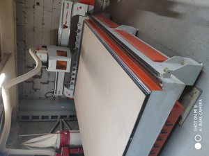

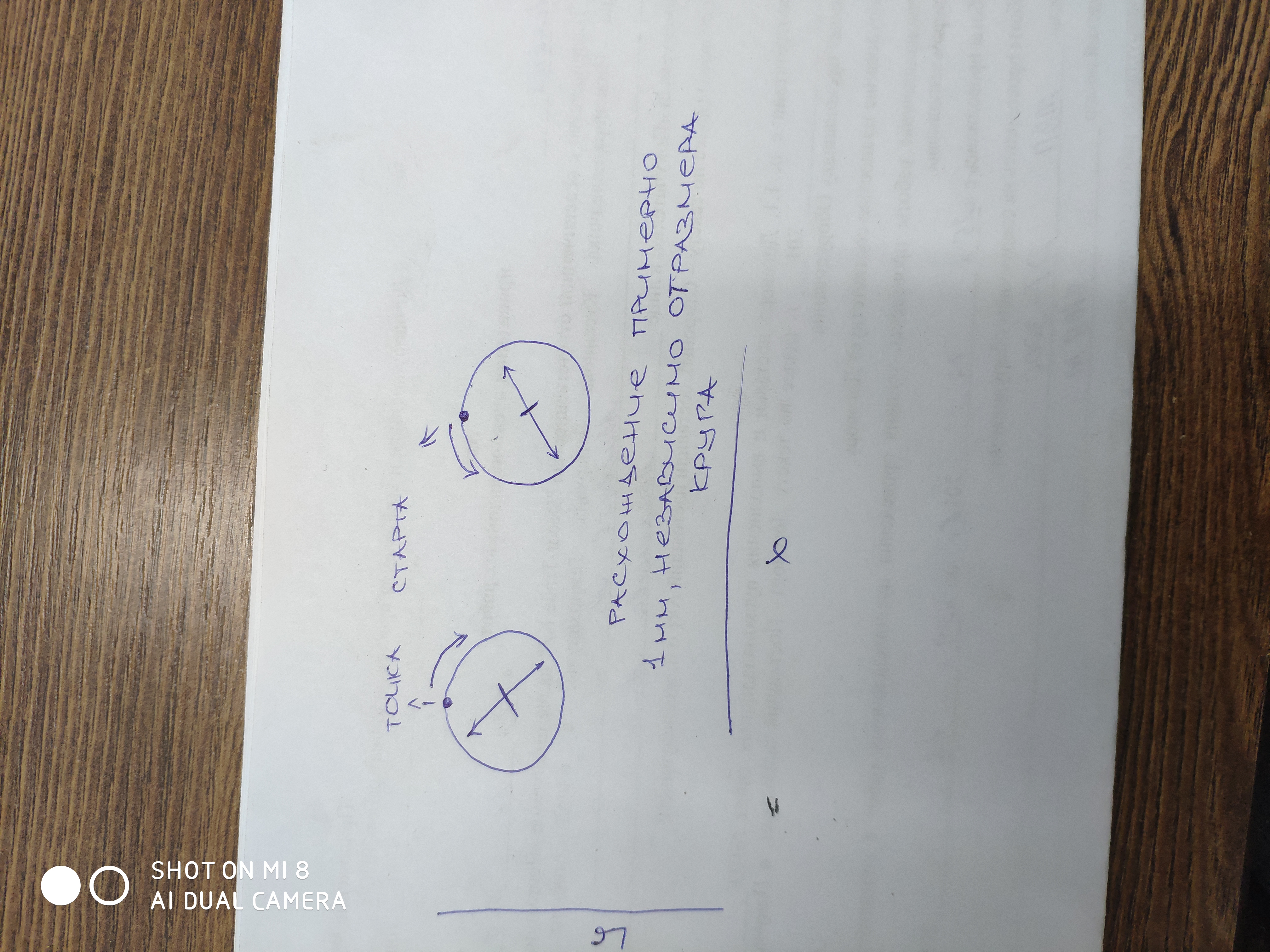

Всем привет. Может кто сталкивался сталкивался с такой проблемой. Станок Термит, формат на лист мдф, управляется пультом nk 105 g3, автосмена инструмента. Первый вопрос, кто может подсказать оптимальный постпроцессор? Второе, при резке кругов и овалов они получаются растянутыми по диагонали. Вопрос о диагонали станка закрыт, все идеально. Проблема только с овалами и кругами. Причем если менять в арткаме направление резания, ( по часовой или против часовой)то круги получаются растянутыми в разные стороны, приложу схему чтобы было понятнее.

drhouse писал(а):Причем если менять в арткаме направление резания, ( по часовой или против часовой)то круги получаются растянутыми в разные стороны
Люфты в мухтах или ремнях на осях ?
фото узлов или станка ?

Люфты устранены, хотя я думаю это точно не они, расхождение всегда одинаковое, при любых скоростях, и любых размерах

drhouse писал(а): хотя я думаю это точно не они, расхождение всегда одинаковое, при любых скоростях, и любых размерах
Почему люфт должен оказаться разным при разрых скоростях ? Это ж не упругое отклюнение. вообще 1мм эко както многовато даже для рейки. ИМХО.

Допустим люфт, почему люфтит то тогда в разные стороны???, На фото четко видно что при резке в разные стороны, и отклоняется он в разные стороны

drhouse писал(а):видно что при резке в разные стороны, и отклоняется он в разные стороны
Именно потому и грешу на люфт. Именно так и ведет себя.
Ось с люфтом как бы "запаздывает" при смене направления. потому и получается овал. А так как крутишь в разные стороны то и овалы вытянуты в разные стороны.
вырежи квадрат. с одинаковыми сторонами. и померяй реальные размеры. При люфте они не должны быть одинаковы. ось с люфтом будет меньше.

Уже прверили, отклонения в квадратах не более сотых мм. Ремни подтянули, пошатали пошевелили, фасады все, если они прямоугольные, пилятся в размер, таких разбегов как на кругах

А на рисунке выше где какая ось? Если этот лист на станок положить также как эти круги пилились.

С лева на право X,вверх Y. Там я подписал поидее. Точка начала находится на самом верху по Y.

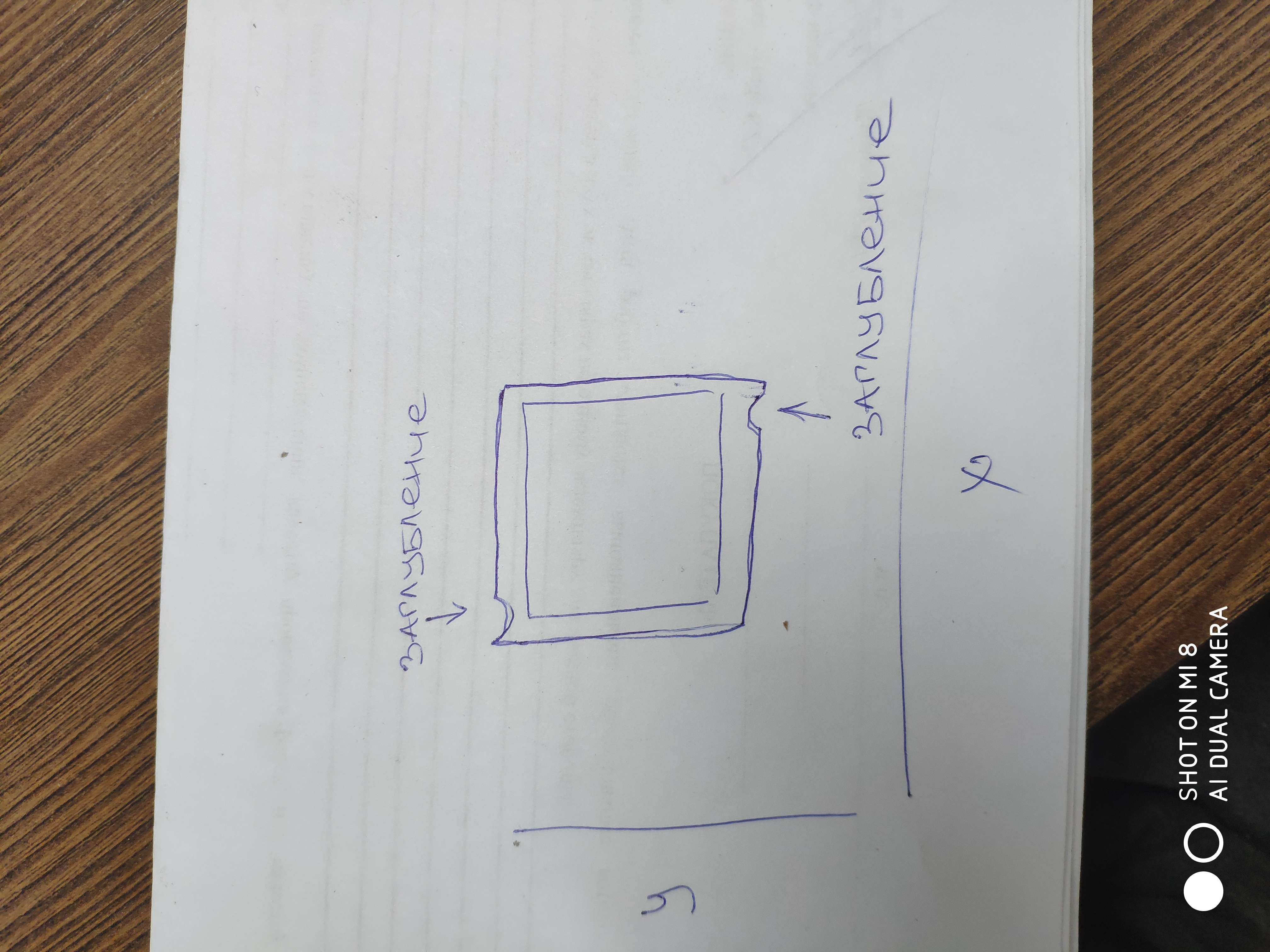

От толщины фрезы не зависит, пробовал и 120 конус и 12 мм торцевую, без разницы. От скорости зависит, но не сильно. Есть еще одна интересная особенность, сейчас скину фото. Это происходит на скорости от 10 м/мин, и только тогда, когда режем снаружи вектора. Причем зависит это еще и от того, какой постпроцессор ставить, и чем больше скорость, тем больше эти врезания в фасад. Я думаю проблема одна, просто по разному проявляет себя
