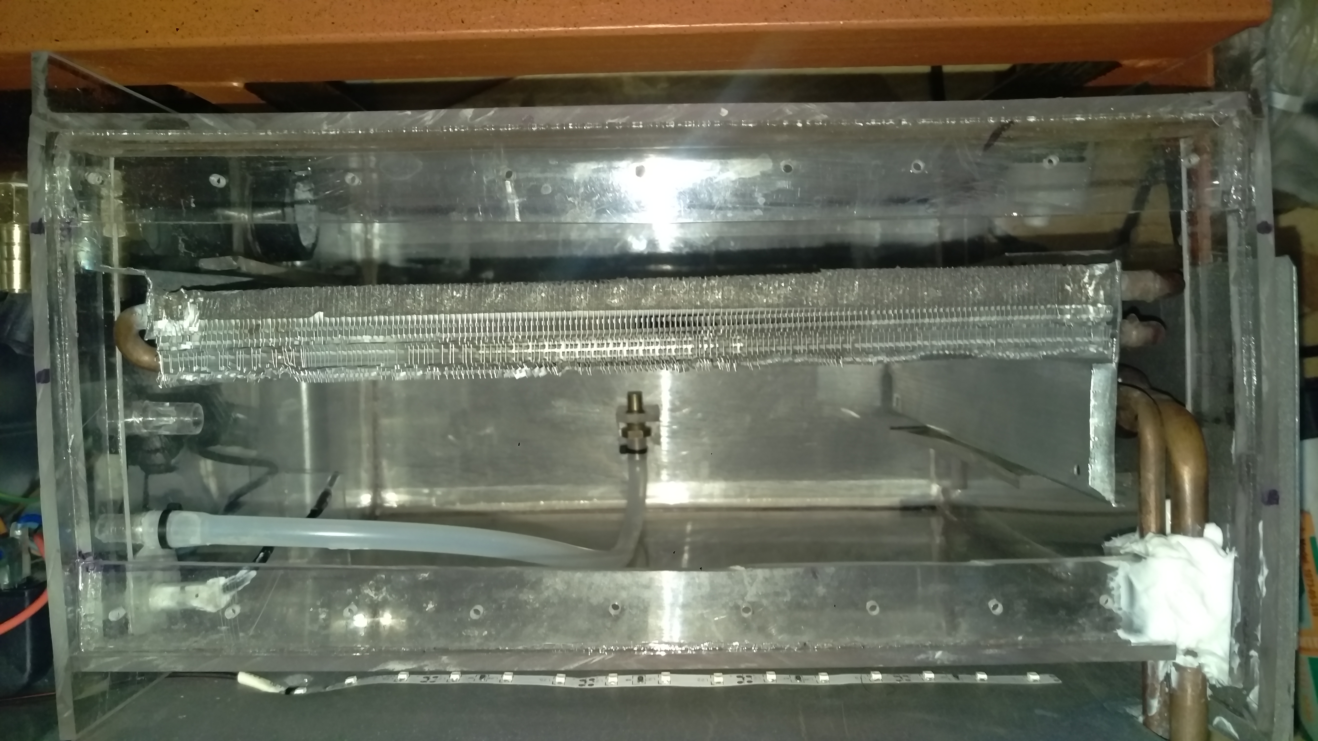

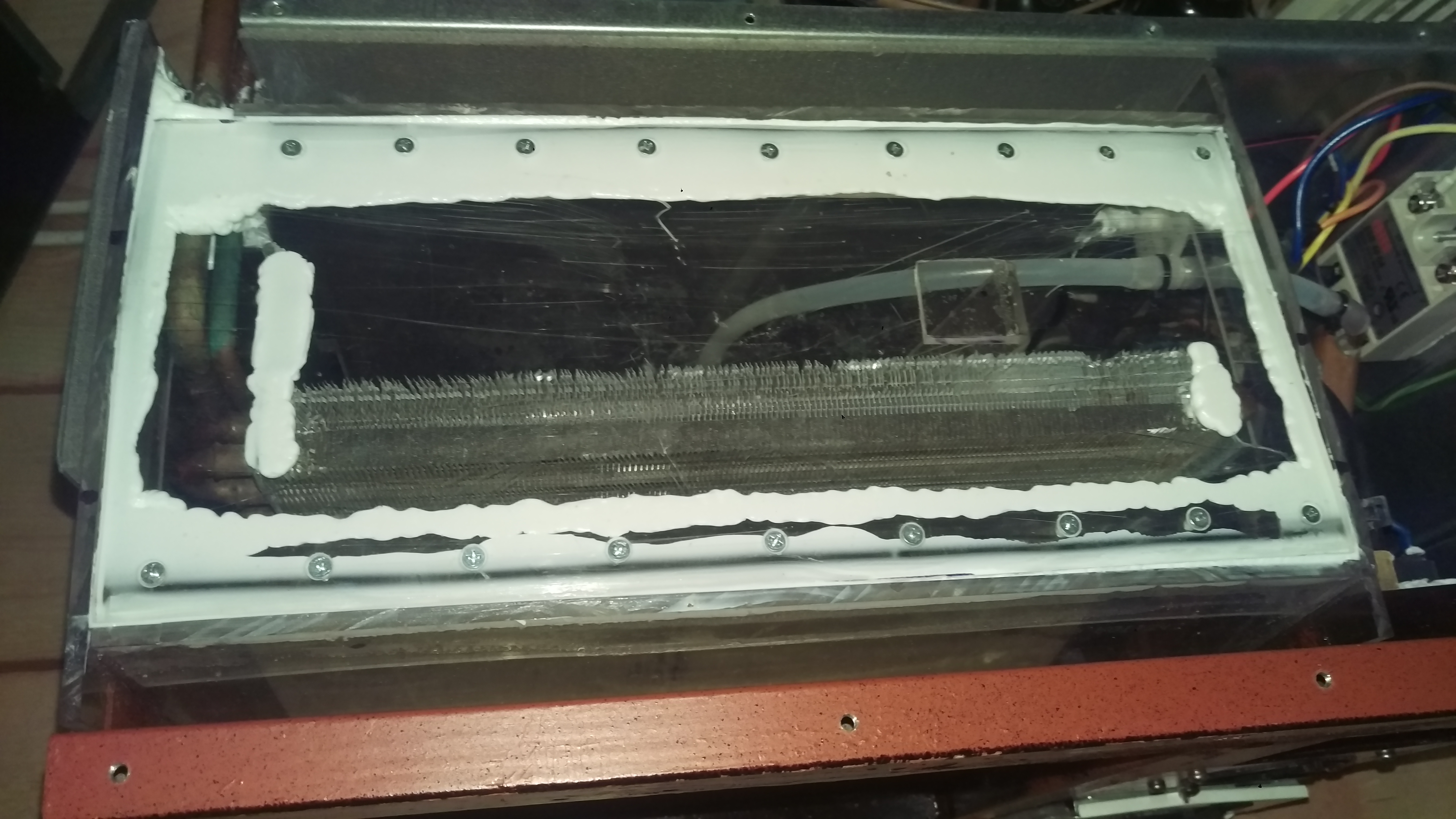

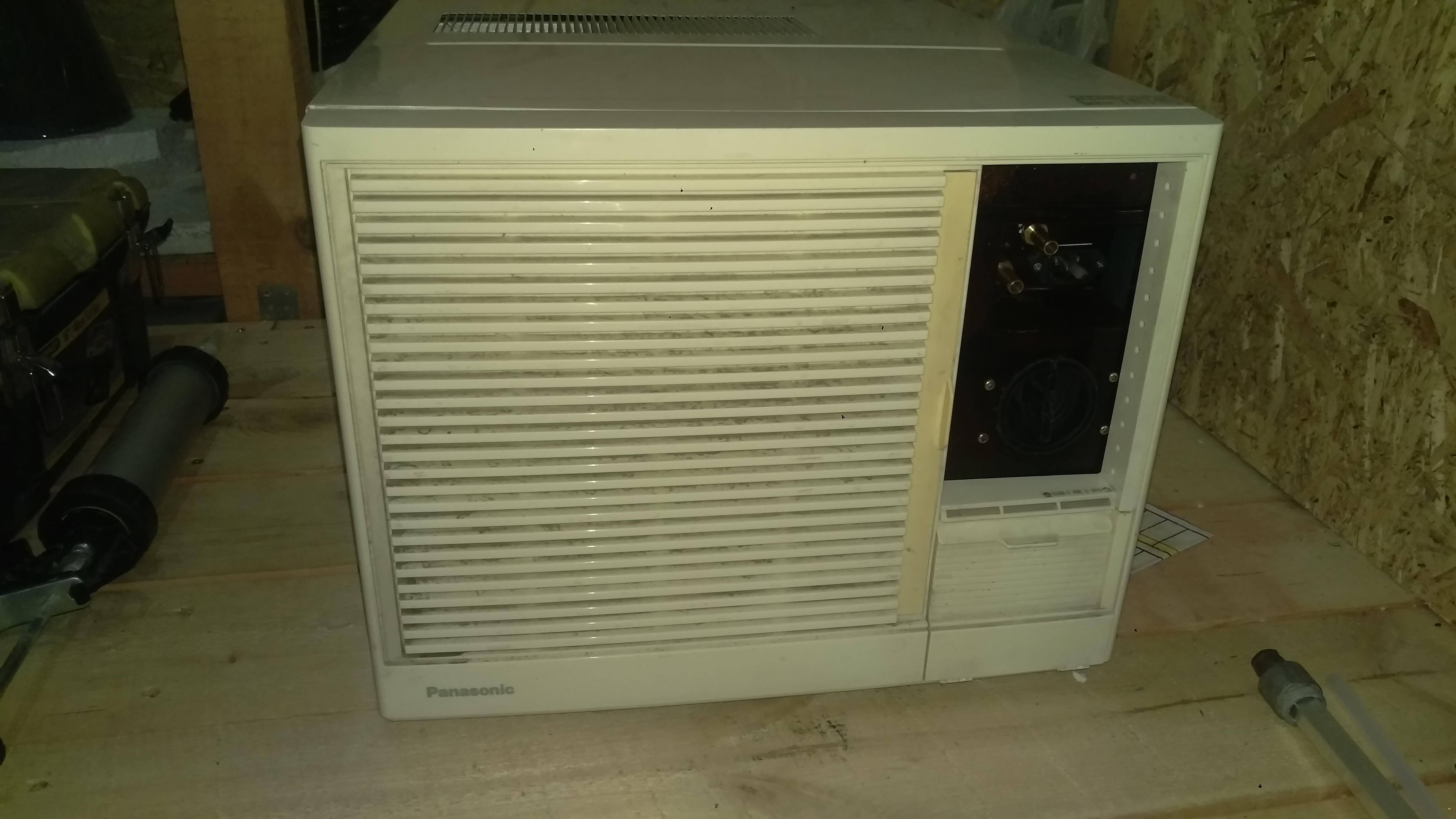

Собираю чиллер из оконного кондиционера. Собираюсь использовать для СО2 лазера. Вопрос чем лучше заправить?
Емкость получилась около 13-15 литров, система полностью закрытая, испаряться ничего не будет. Пока остановился на чистом спирте.
Вода не подходит, там радиатор с алюминиевыми рёбрами, различные тосолы антифризы не хочется, боюсь негативно отразятся на мощности СО2 трубы. СО2 40W, так-же пока всё стоит в неотапливаемом помещении. Расскажите кто на чём работает?
Внешний вид. финальный вариант. (4286 просмотров) <a class='original' href='./download/file.php?id=157715&mode=view' target=_blank>Загрузить оригинал (2.38 МБ)</a>

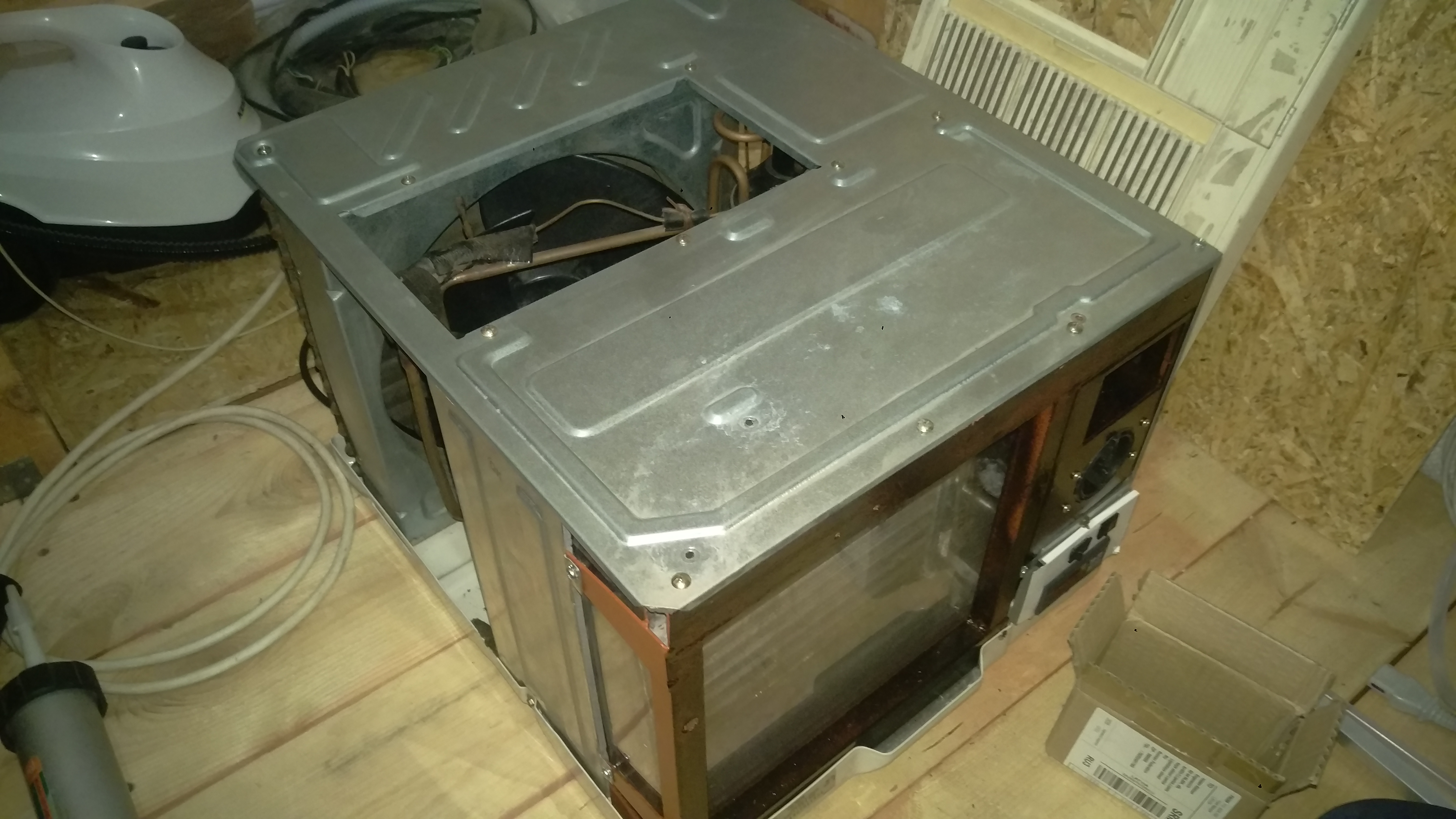

В процессе сборки. (4286 просмотров) <a class='original' href='./download/file.php?id=157717&mode=view' target=_blank>Загрузить оригинал (2.78 МБ)</a>
В процессе сборки.
Емкость для охладителя. (4286 просмотров) <a class='original' href='./download/file.php?id=157718&mode=view' target=_blank>Загрузить оригинал (2.54 МБ)</a>

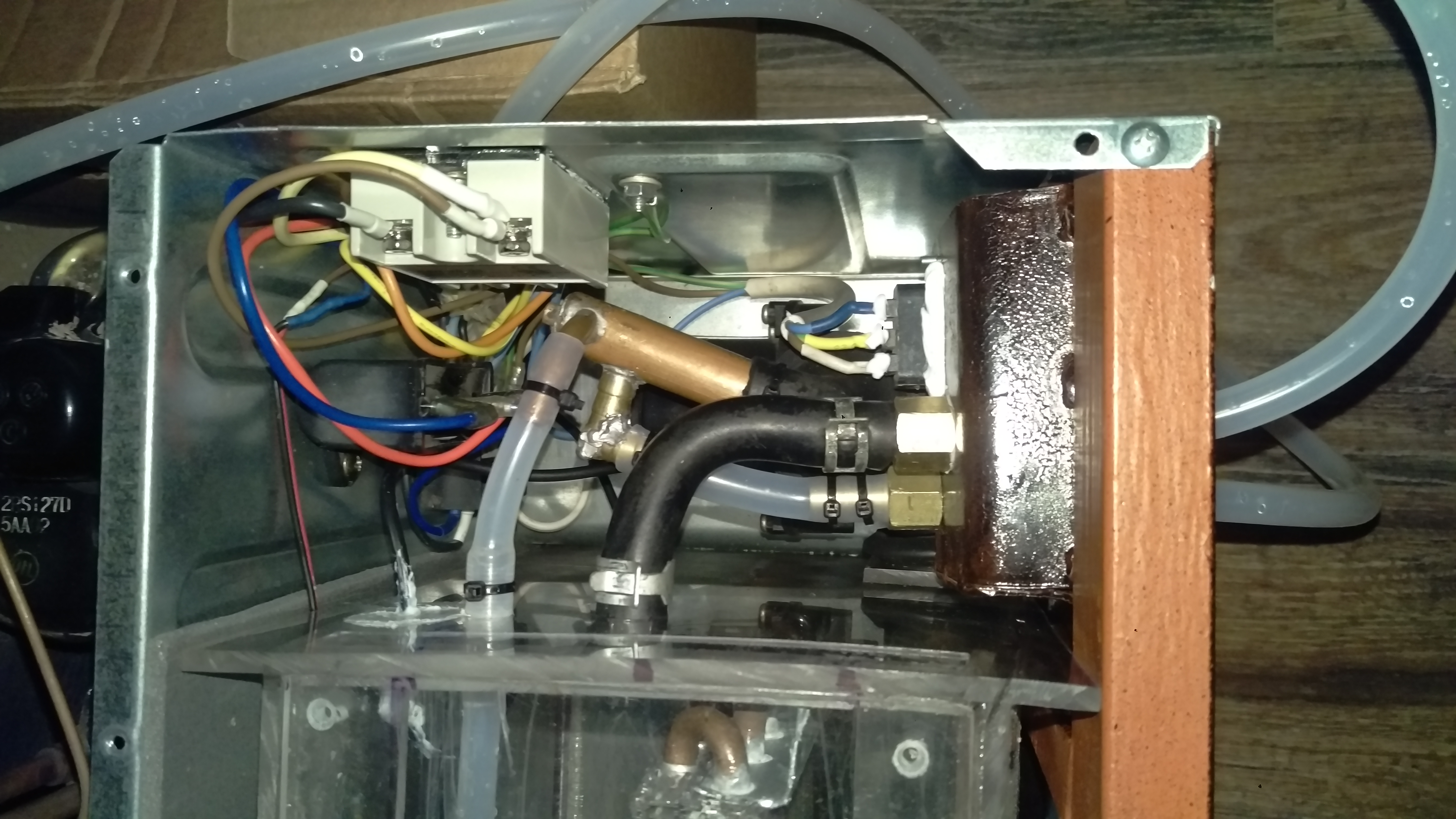

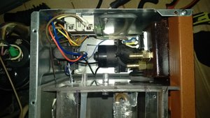

Насос, соединения, снизу электроника. (4286 просмотров) <a class='original' href='./download/file.php?id=157721&mode=view' target=_blank>Загрузить оригинал (2.62 МБ)</a>
Герметизация. (4286 просмотров) <a class='original' href='./download/file.php?id=157723&mode=view' target=_blank>Загрузить оригинал (2.65 МБ)</a>
Герметизация.

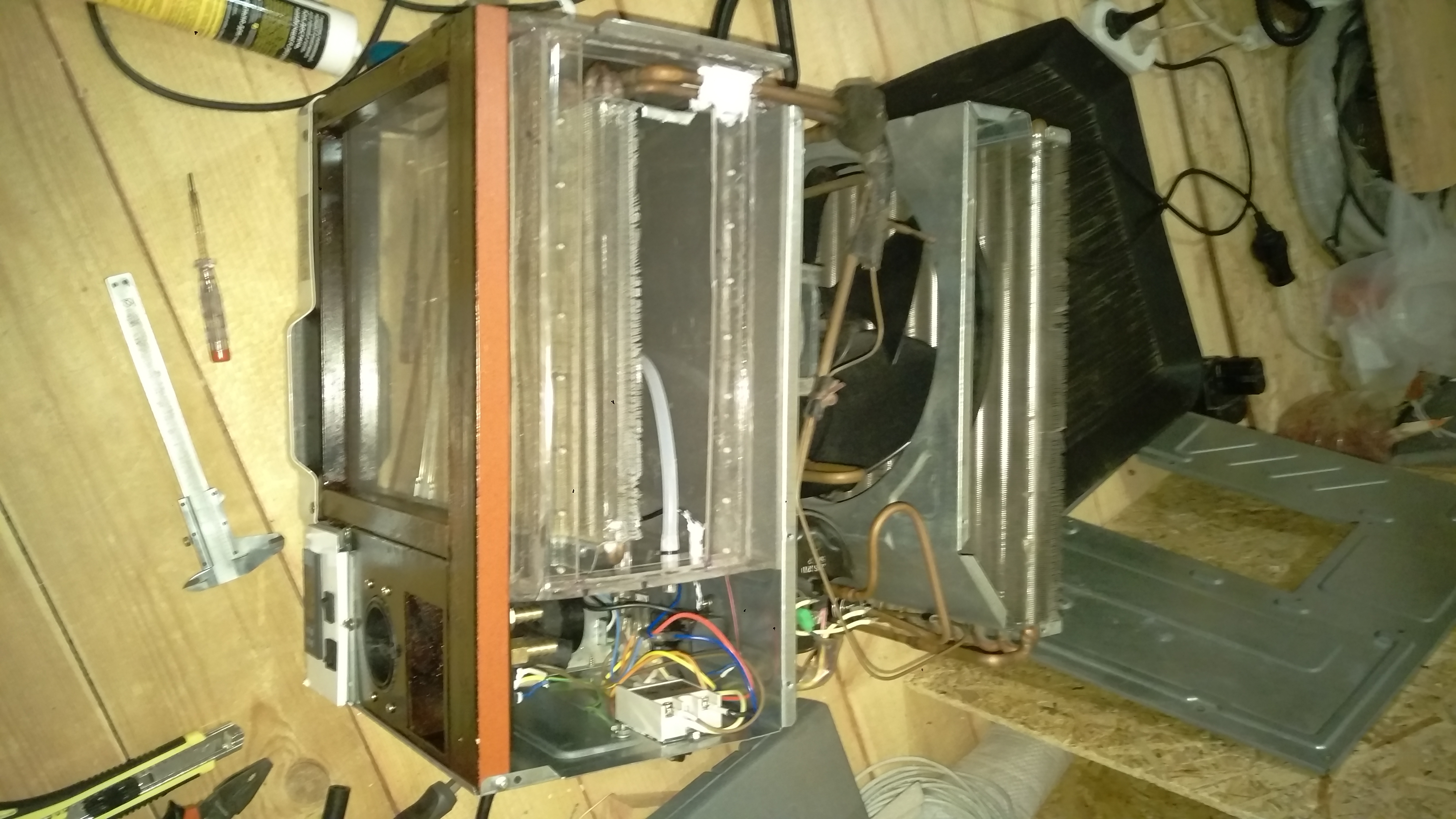

Без корпуса. Почти финал. (4286 просмотров) <a class='original' href='./download/file.php?id=157725&mode=view' target=_blank>Загрузить оригинал (2.63 МБ)</a>

достаточно спирт + дистиллированная вода 50\50

Спирт добыть проще, если нет каких нибудь фатальных противопоказаний остановлюсь на нём. Да и слить его из замкнутой системы не так просто :D , хотя при желании...

Купил сегодня спирт медицинский 15 литров, залил, прокачал, всё работает, вода в моём случае не подходит, помещение не отапливаемое. Сделал юстировку, немножко погонял лазер, всё работает хорошо, проблем не увидел. Надеюсь и в дальнейшем не будет. Кстати в систему влезло только 12 литров из 15, вот думаю идти ли в ближайшие дни на работу :hehehe:

У меня планируется станок для гравировки по камню, гореть ничего не будет, трубки специальные силиконовые, их спирт не берёт, ещё в "зоне риска" (на самом станке) только латунь и стекло,так что думаю ничего не разъест. Уже почти сутки стоит протечек не наблюдается. Ну а где 15 литров купить, так это сейчас по моему не проблема, кому нужно тот обязательно найдёт.

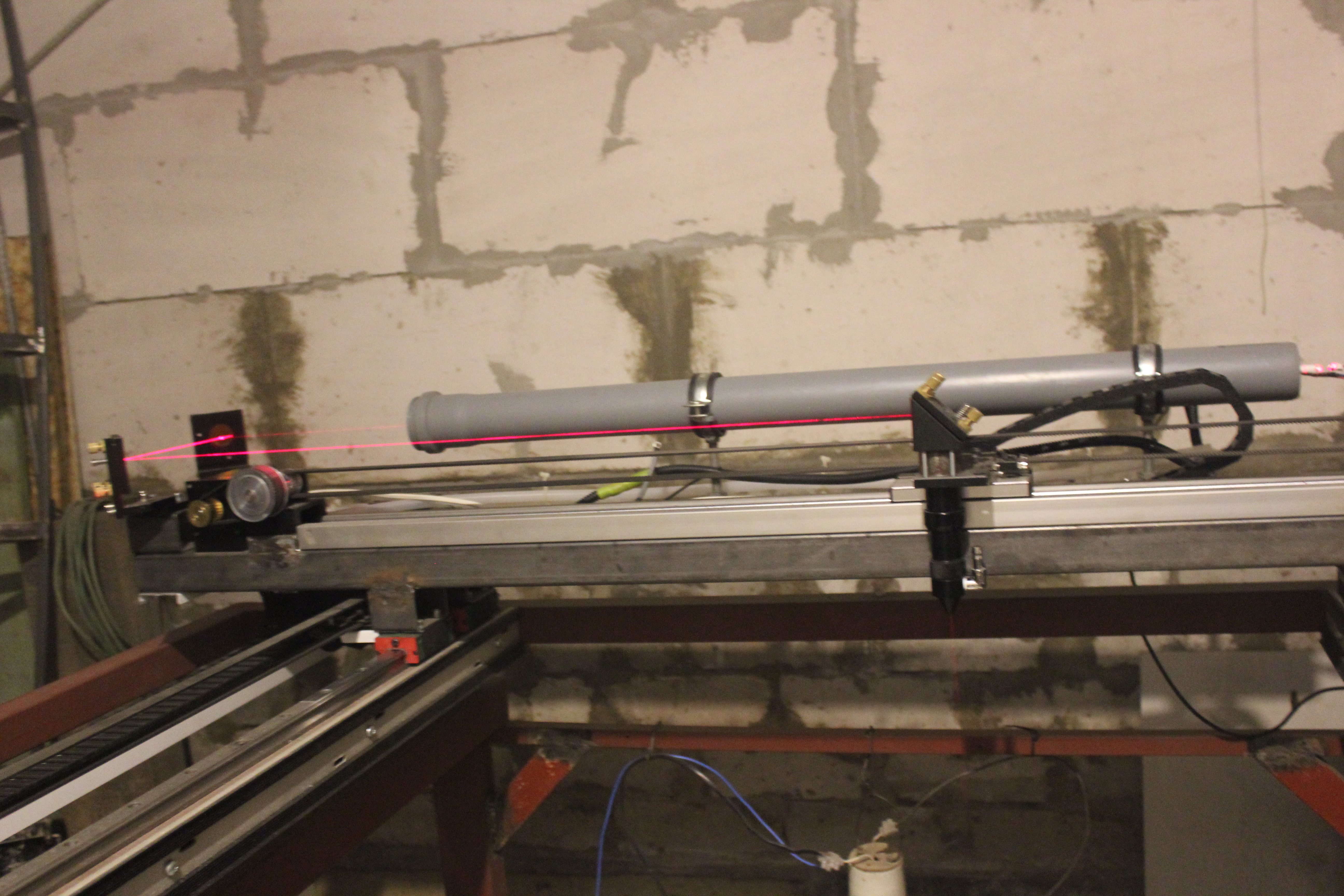

а сам станок можешь показать?
Корсар
Сообщения: 14
Зарегистрирован: 26 июн 2017, 12:40
Откуда: Россия, Липецк
Re: Чиллер, чем заправить для СО2 лазера?
Сообщение Корсар »
Позже наверно тему создам, как доделаю, там ещё много по мелочи пилить...
Вот что под руку попалось, позавчера когда юстировку делал.
Настройка (4059 просмотров) <a class='original' href='./download/file.php?id=158010&mode=view' target=_blank>Загрузить оригинал (6.19 МБ)</a>
Настройка

Ух красотень ) особенно труба с крепежом ), ну ты транжира, технический дешевле , "да я тебя за пол литра" ) я к порталу еще планку прилепил, что бы кабель канал вниз не опускался и без редукторов, пол года полет нормальный )

Не надо забывать, что спирт обладает большой летучестью, уже начинает теплеть и если не доливать то там скоро будет все меньше и меньше
Так что это не выгодное решение

Залей все таки лучше воды дисциллированной 90% и спирта 10%.Ничего с алюминием не случится
Цитата:
Эксплуатационные свойства алюминиевых труб
высокий уровень коррозийной стойкости в воде и в агрессивной среде, делаю трубу алюминиевую незаменимой в судостроении и авиастроении, нефтяной и химической промышленности;
В прошлом веке все кастрюли были из алюминия.Служили десятилетиями.
А так , летом жара - погоришь.
