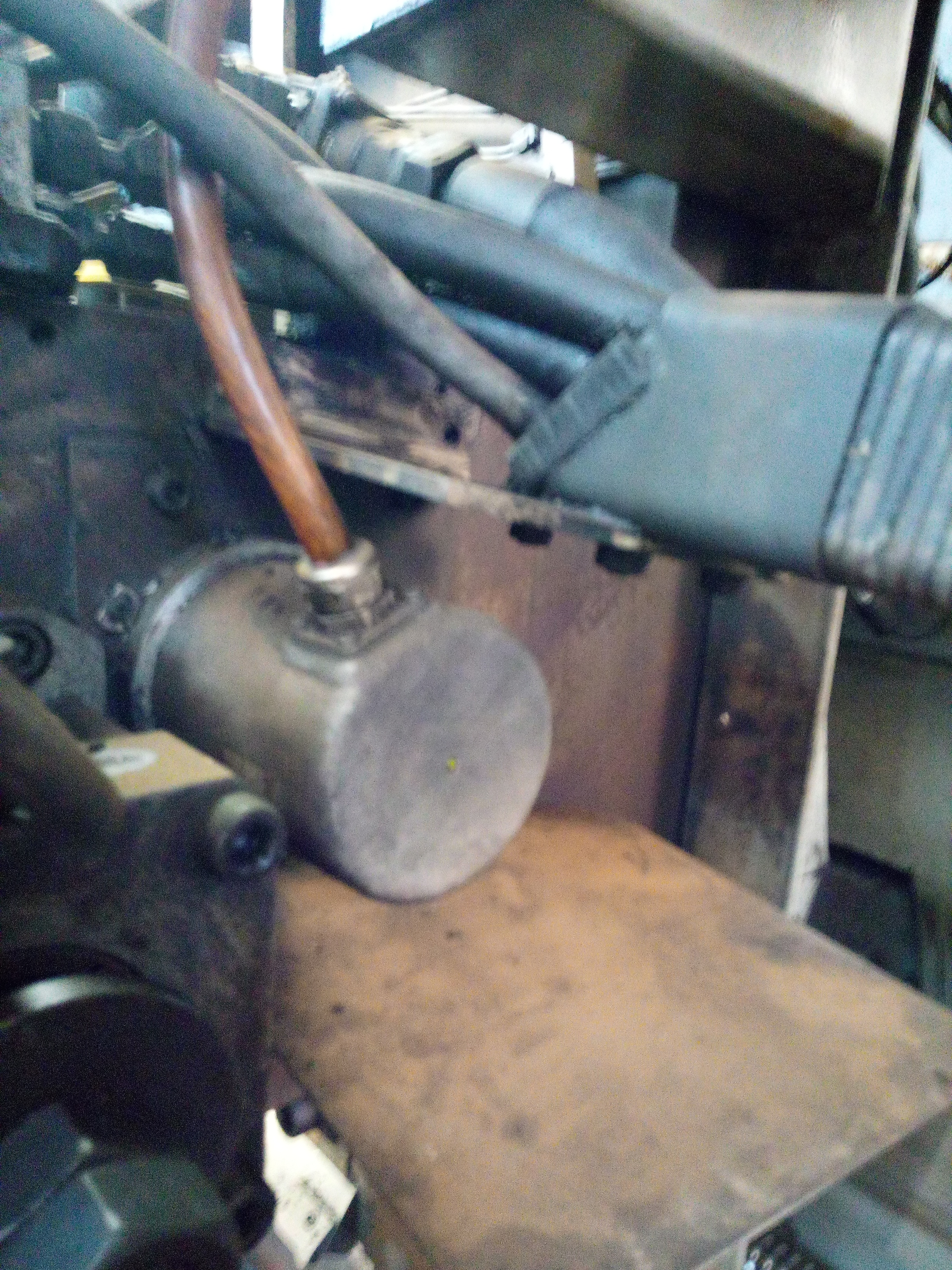

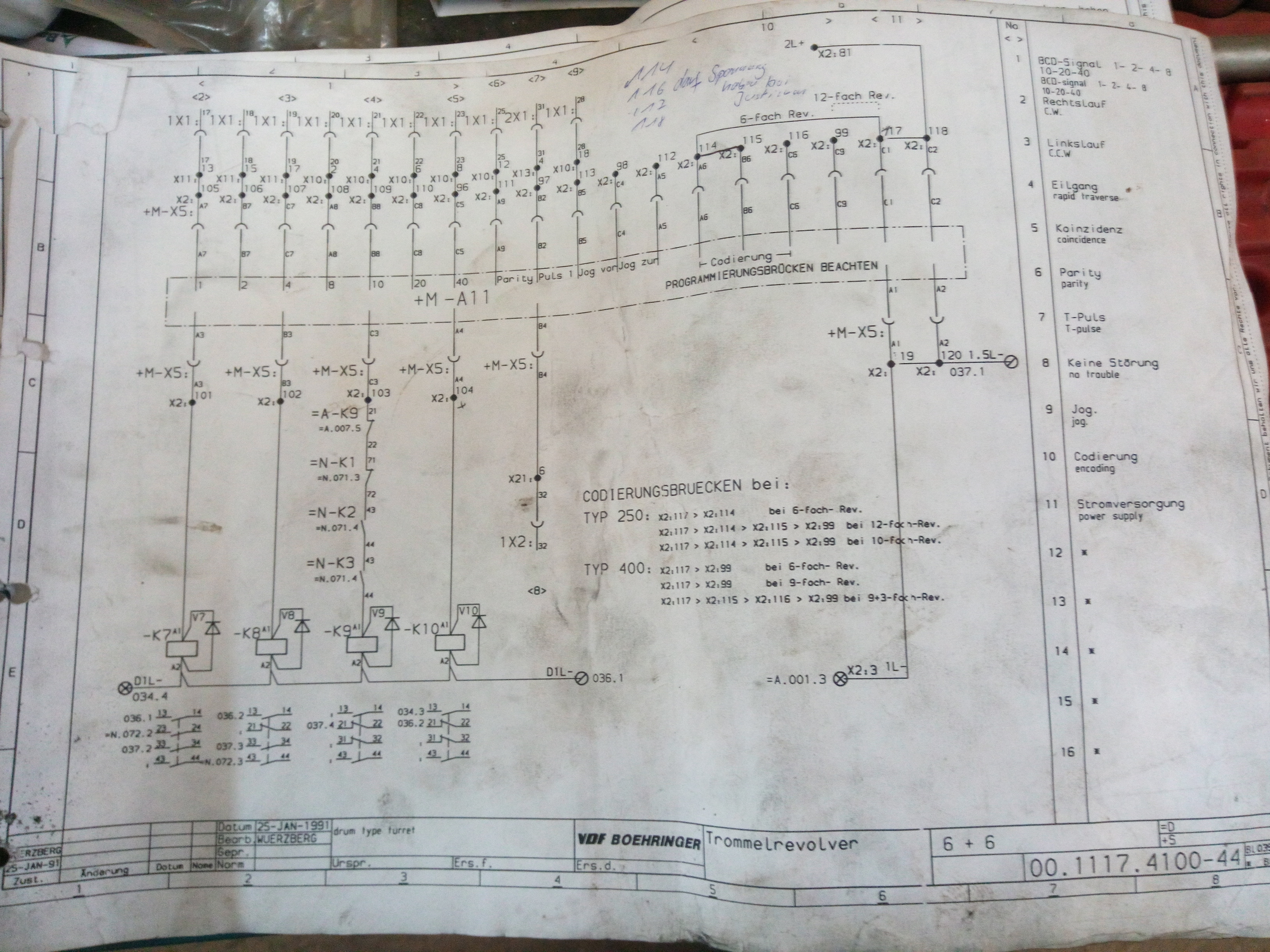

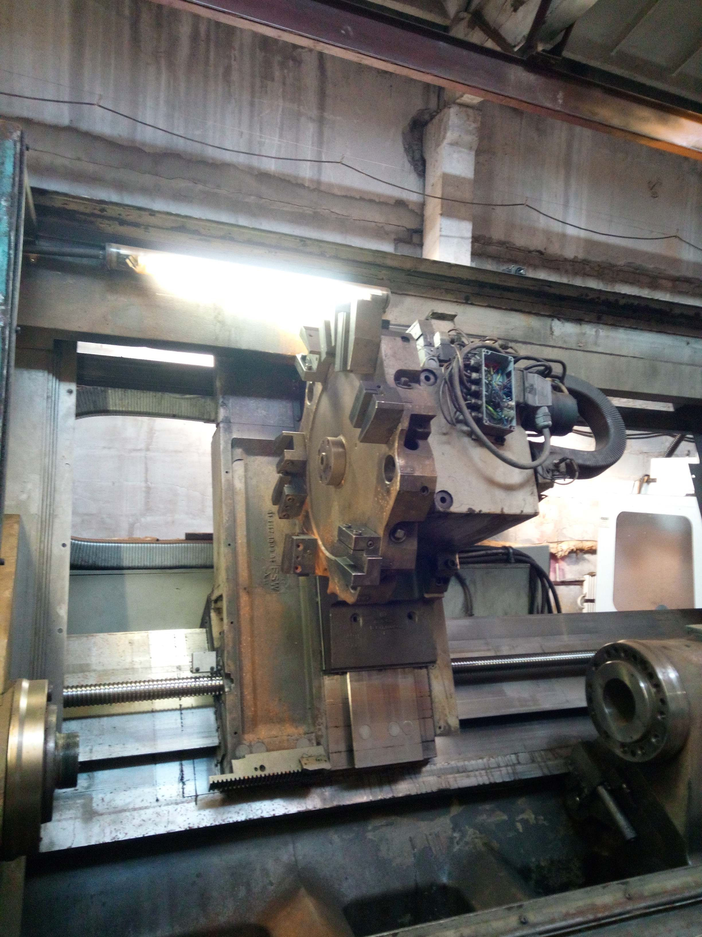

С датчиком положения на резцедержке разобрались опытным путём. В нем свой контроллер.
Входные сигналы:
1. Номера инструмента двоичнодесятичный 1-2-4-8-10-20-40-80
2. Бит четности
3. Два сигнала, шаг вперёд и шаг назад, по схеме только вперёд подключен. Есть возможность и второе направление подключить.
3. Сигнал Т-pulse, вместе с номером и битом четности запускает смену.
4. Выход на перемычки количества позиций, 6-9-10-12. Т.е. можно и другое количество позиций задать
Выходные сигналы
1. Совпадение, снимается сигналом шаг или T-pulse.
2. Крутить почасовой
3. Крутить против часовой (она сама выбирает)
4. Быстрый ход
5. У меня название no trouble. Снимается по неверному коду или неправильной четности.
Фото и видео чуть позже выложу.
Похоже в старых станках 16А(К)20Ф3 и подобных такой алгоритм реализовывала плата автоматики в шкафу. Тут это делает euchner psd-2.
Резцедержка на гидравлике, выход с датчика на реле.
Зажим разжиму контролирует ЧПУ.
Думал будет мало входов, а теперь выходов мало.
Может кому-нибудь эта информация пригодится.

15518540297751556430899.jpg (6218 просмотров) <a class='original' href='./download/file.php?id=158478&mode=view' target=_blank>Загрузить оригинал (5 МБ)</a>

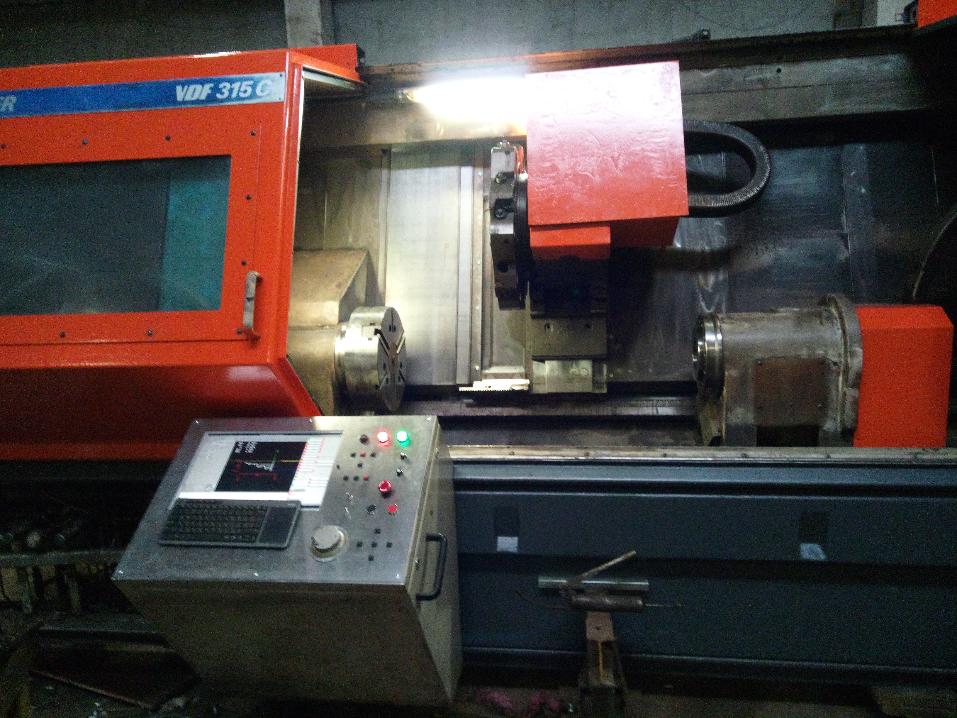

Фото
15518541308031170065542.jpg (6216 просмотров) <a class='original' href='./download/file.php?id=158479&mode=view' target=_blank>Загрузить оригинал (3.44 МБ)</a>
15518541907731554289467.jpg (6216 просмотров) <a class='original' href='./download/file.php?id=158480&mode=view' target=_blank>Загрузить оригинал (2.96 МБ)</a>

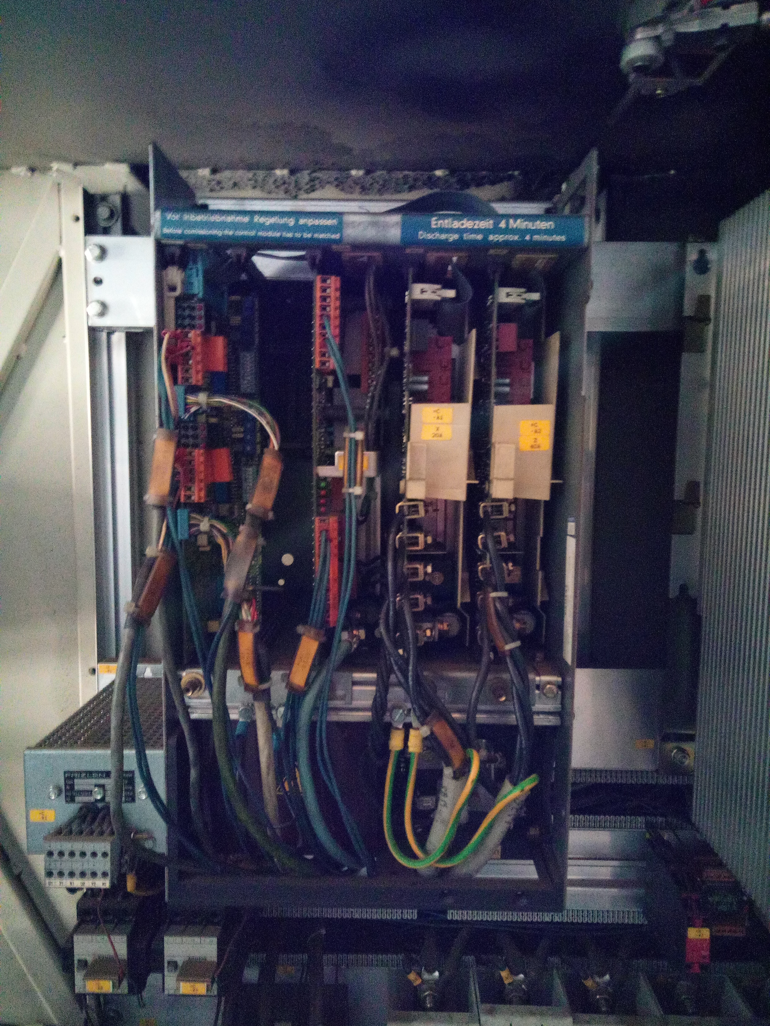

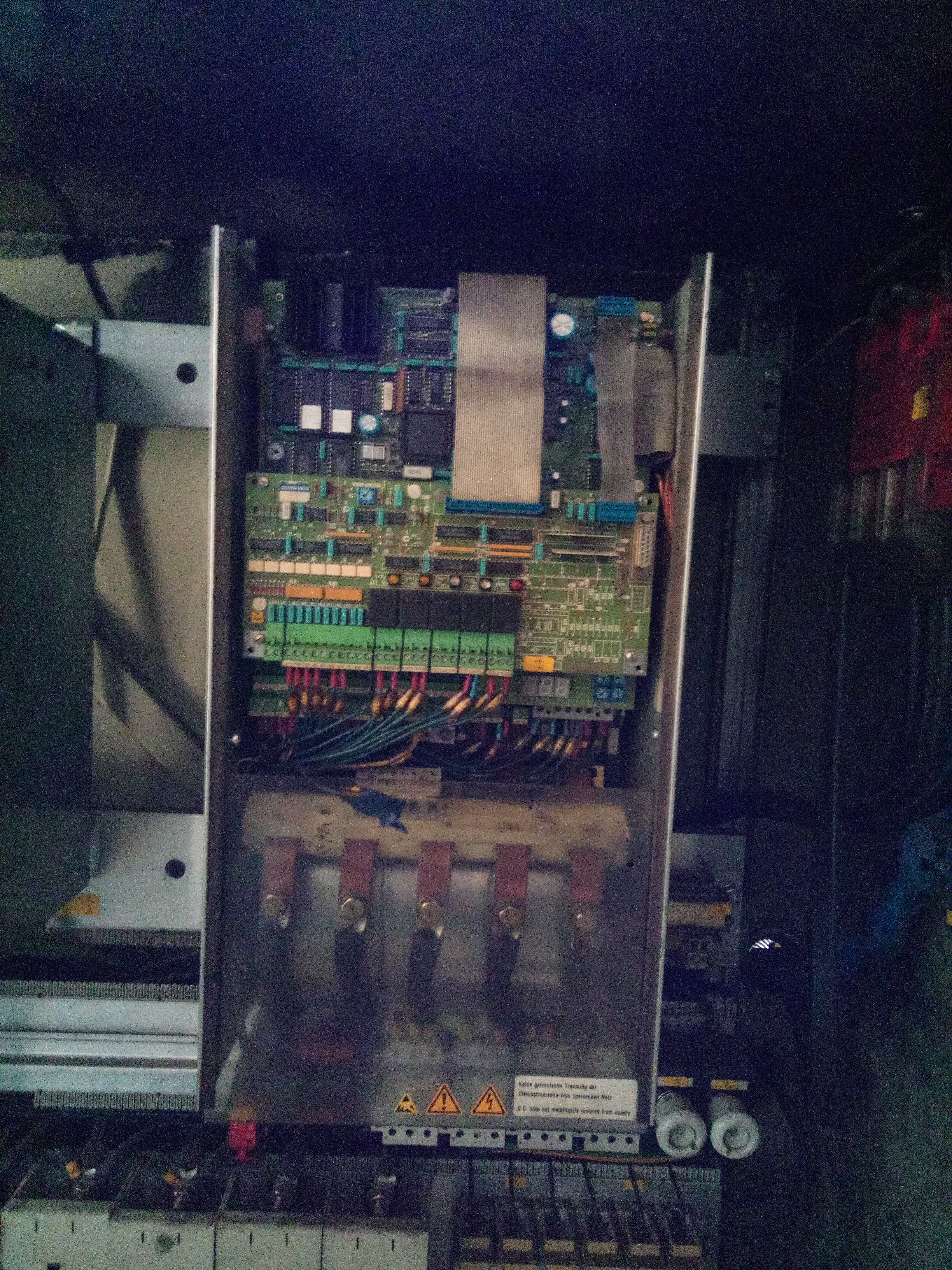

И в станке установлены чудо привода, осевой simodrive 6sc6101 на две оси и главный (шпиндель) 6ra27.
Только есть одна мелочь, при температуре +5..+10, привод подач выбивает ошибку по току, чуть прогретый вроде работает, но с большой вибрацией.
А привод шпинделя выбрасывает на плате гирлянду ошибок и не реагирует на команды. В доках на него нет такого, т.е. семисегментный дисплей не показывает ничего, это нет ошибок. А он тупо не работает в этот момент.
Итог: нужно греть
15518568535861819855062.jpg (6197 просмотров) <a class='original' href='./download/file.php?id=158482&mode=view' target=_blank>Загрузить оригинал (4.99 МБ)</a>
15518569103861286828061.jpg (6197 просмотров) <a class='original' href='./download/file.php?id=158483&mode=view' target=_blank>Загрузить оригинал (4.93 МБ)</a>
